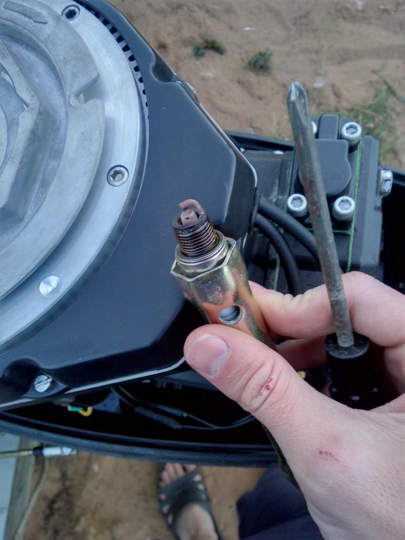

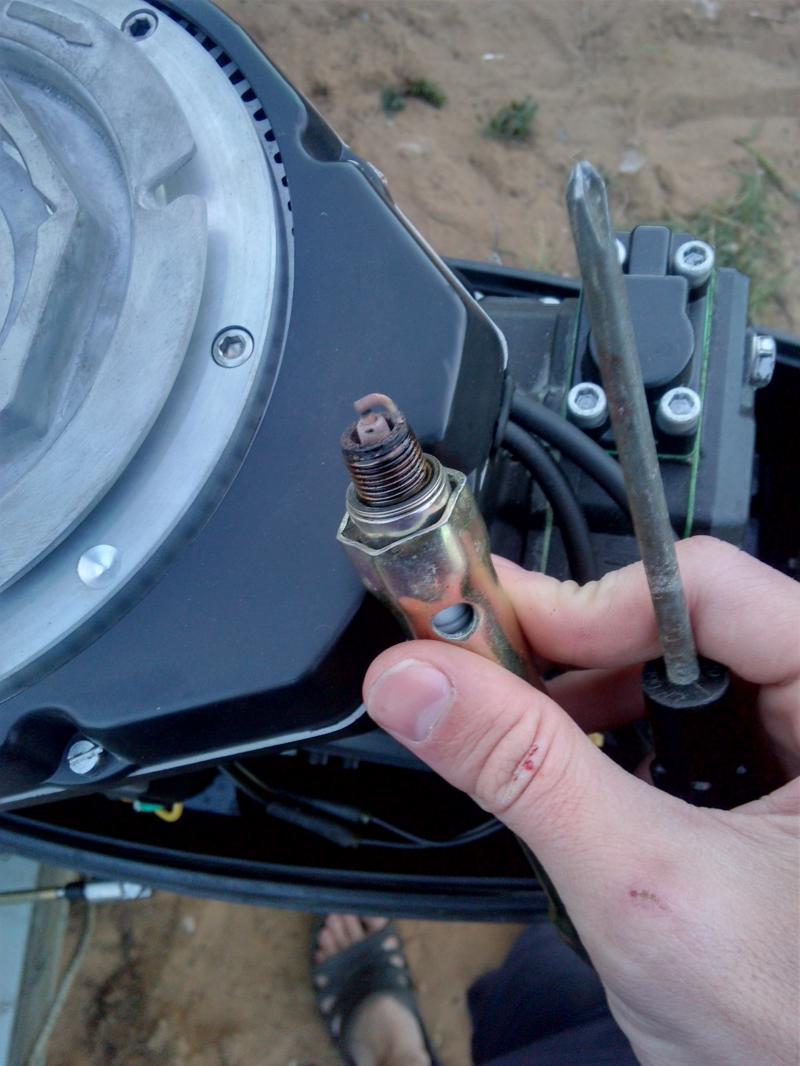

Сжег 100 литров бензина рабавленного 1:40 газпромнефть мото 2т.

Нормальный рабочий налёт.
на вихре, на автоле, свечи такими же были. значит ли это, что автол можно лить во всё?

Значит что автол раньше хороший был

Свечи - свечами. А поршня и кольца после автола на счёт шлака как?
да не очень, как абразив (по тому и привёл пример). позже поршня, камеру сгорания полировать начал, худо-бедно не так страшно стало.
я уже озвучивал мнение, что свечи не единственный и тем более не первостепенный показатель качества масла. но кое у кого тут руки длинные, взял удалил.

По мне так, свечи, в первую очередь - это показатель качества сгорания смеси. Т.е. можно судить о качестве смеси и о правильно выставленном зажигании. Масло, в тех пропорциях, что льём, мало влияет на налёт свечи, если ПЛМ работает на нормальных оборотах.
именно так.
