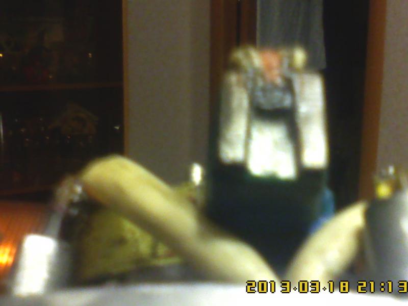

Встретил конструкцию на базе 30 го Вихря, вот как то так в работе и размещении обвеса...

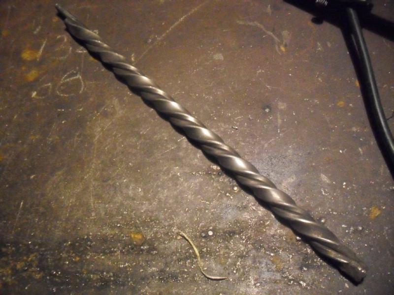

Чтобы квадратик свернуть,такого не было,а вот так бывало:

Когда рессора скручивается, то она становится короче. На КВ только половина квадрата в зацеплении. Вот половина его и скручивается. Безусловно, зависит еще от качества термообработки КВ. Рессора делается веревкой по той же причине, а может быть сталь 12Х18Н9Т ставится не закаленная. В результате она не пружинит, а скручивается.

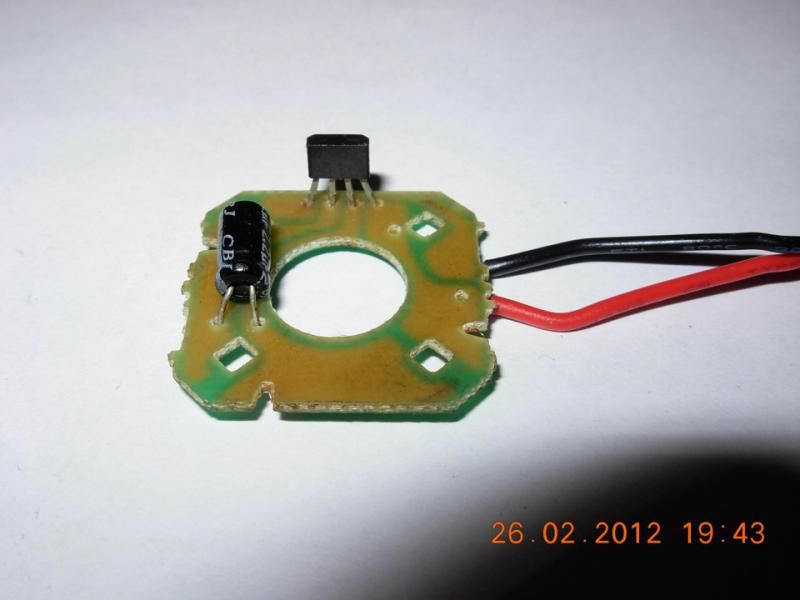

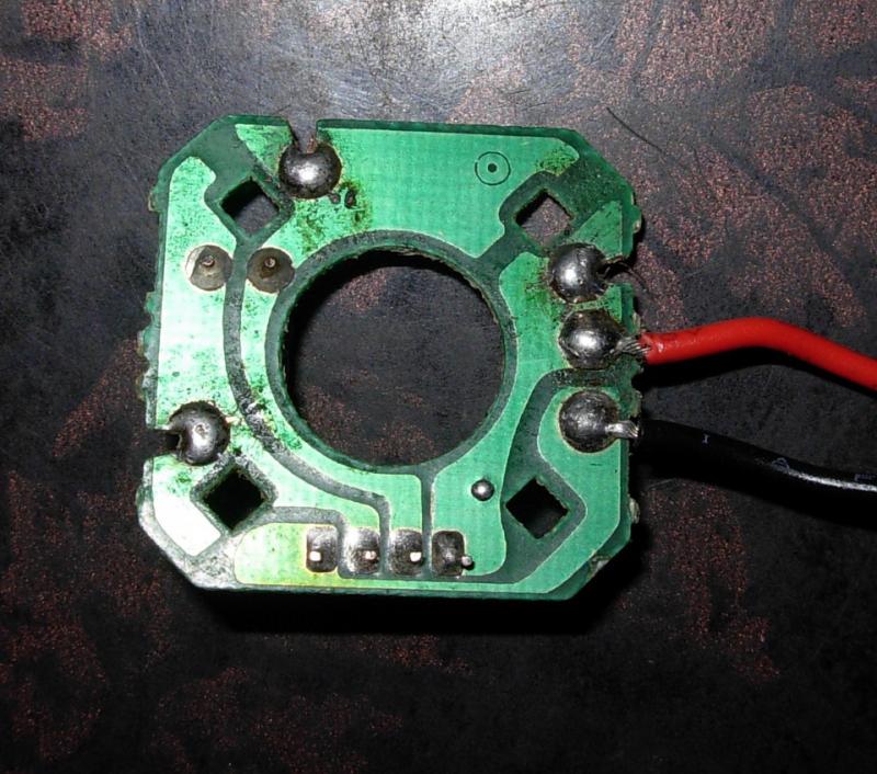

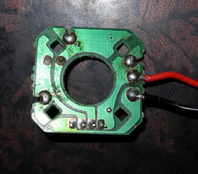

Я сделал у себя именно так. Ничего не получилось. Мотор заводился только при минимальном зазоре между ДПКВ и головкой болта. Но также при этом минимальном зазоре происходили ложные наводки на ДХ от родных магнитов маховика, следовательно и сбои в работе. Вылечил тем что выкинул ДПКВ и внедрил ДХ под маховик вклеив его в прорезь магнитопровода. ДХ выковырял из старого БП от компьютера. Четвёртый сезон колпак с мотора не снимаю.

Если есть фото,покажите что это за ДХ из блока питания.
И остальная схема тоже интересна...коммутатор какой и т.п.?

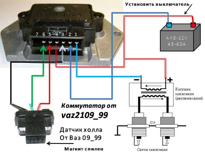

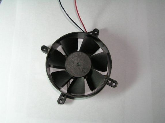

Датчик можно и от кулера,как на фото выше,или ss441a-в электронике продаётся.Эти датчики срабатывают-подают сигнал,при смене магнитных полюсов,S-N,или N-S(это про ss441а или его аналог,в зависимости какой стороной к магнитам стоит,то есть если его развернуть на пол оборота,то срабатывать будет в другом месте маховика),от кулера проще,там на крайних ножках выход сигнала,если не подошла левая ножка,перепаиваем на правую.
Самый простой вариант,для батарейного зажигания,надо только найти и сделать место под датчик! Ни каких шторок не требуется.

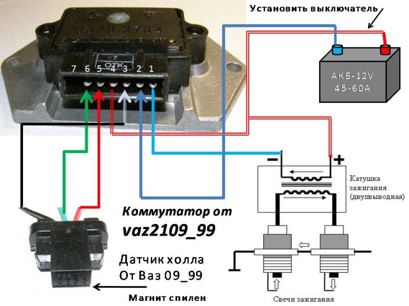

Работают с коммутатором 2108,тут тоже всё просто,покупаеш в магазине проводку коммутатора от ваз(лучше от классики ,там нет лишних проводов,и стоит рублей 150),припаиваешь провода к датчику клеиш,выставляешь уоз-заводишь(в дальнейшем обслуживания не требует)!
То есть,если у тебя маховик,с магнитами s-n-s-n(мв или мб)ни каких проблем, есть маховик с магнитами s-n-n-s,не помню-от какой то электроники,он уже не подойдёт.

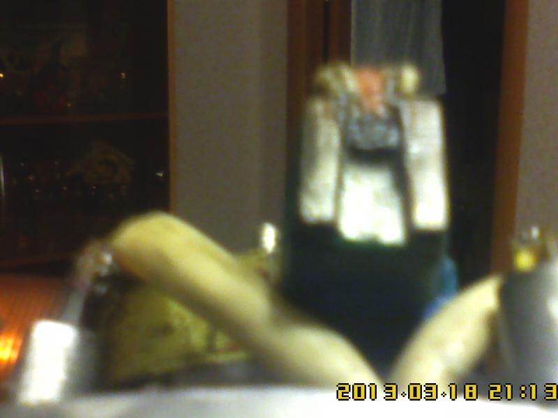

Это у меня вариант,старый,было основание мв1,и маховик мв1.

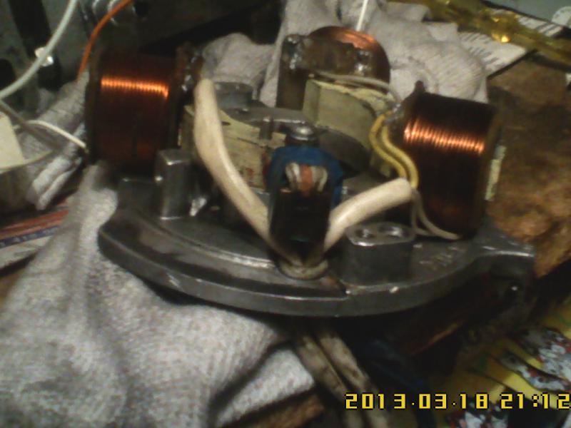

Сейчас,основание мб2,одна штатная катушка зарядки(2 катухи на одном роге),напротив,стоят ещё две(на одном роге зарядная катушка(питания от контактного),на втором роге,катушка самодельная-для зажигания по Дмитрию22, с боку приклеен отпиленный сердечник,с датчиком ss441a.В ванночке расположились три диодных моста.
И так я получаю 2 системы зажигания,и 3 зарядных катушки.
Хожу на батарейном,запасное пока не приходилось использовать,тфу-тфу...,
