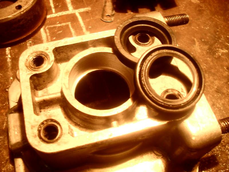

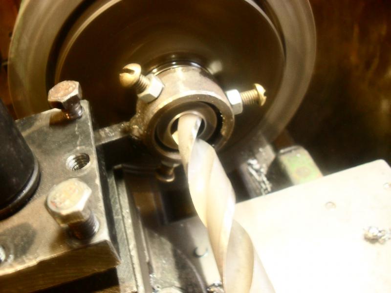

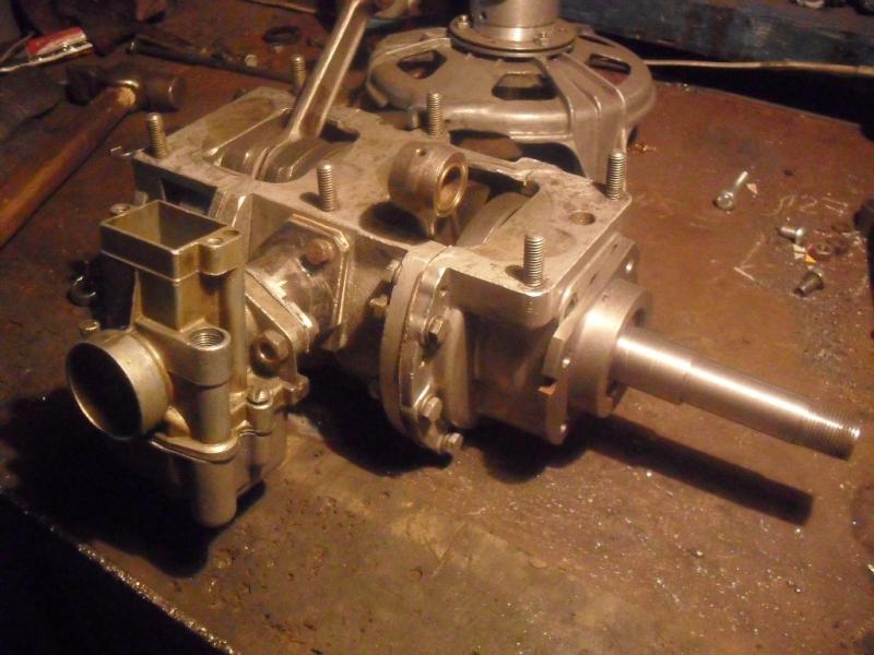

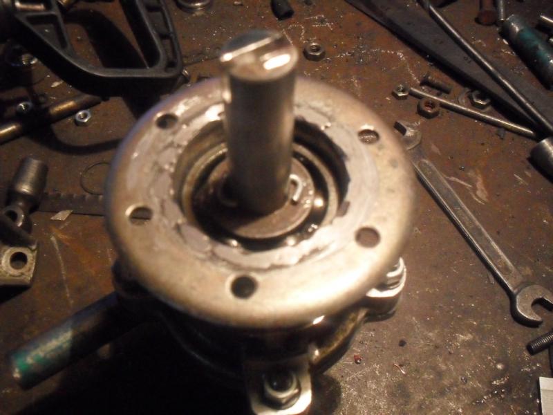

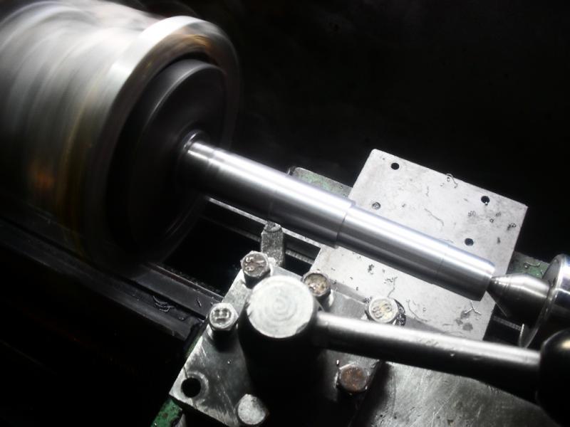

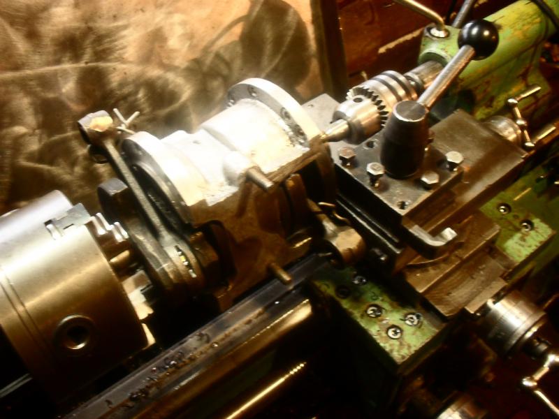

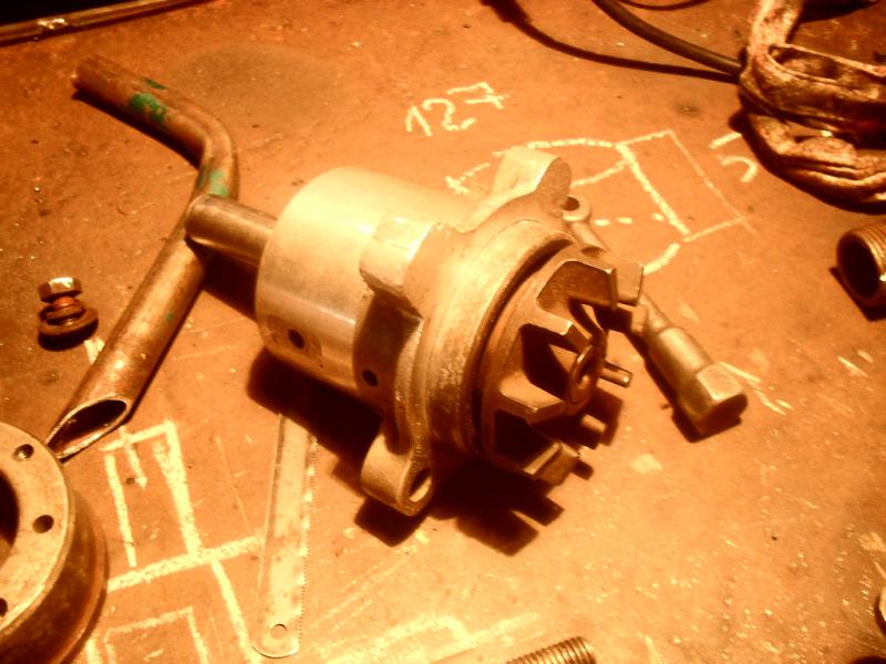

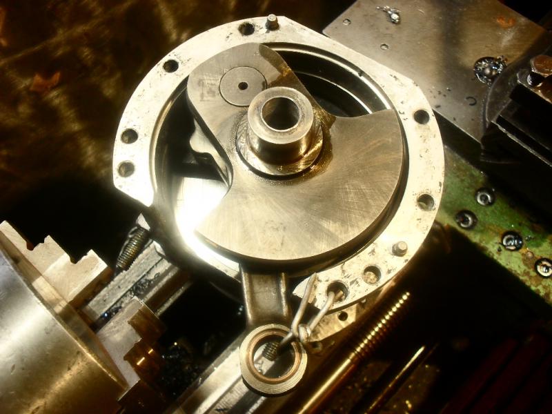

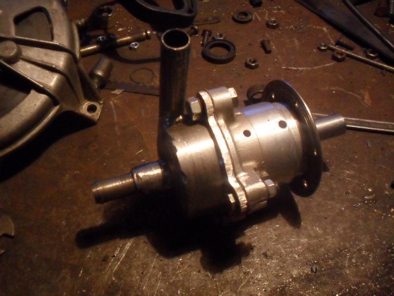

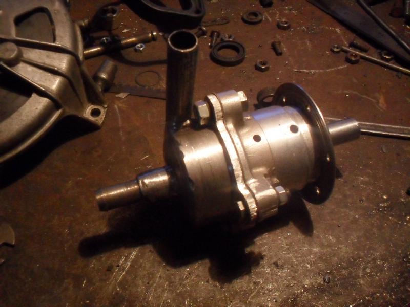

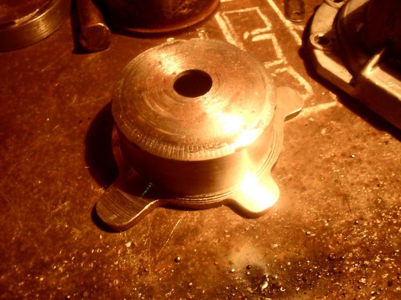

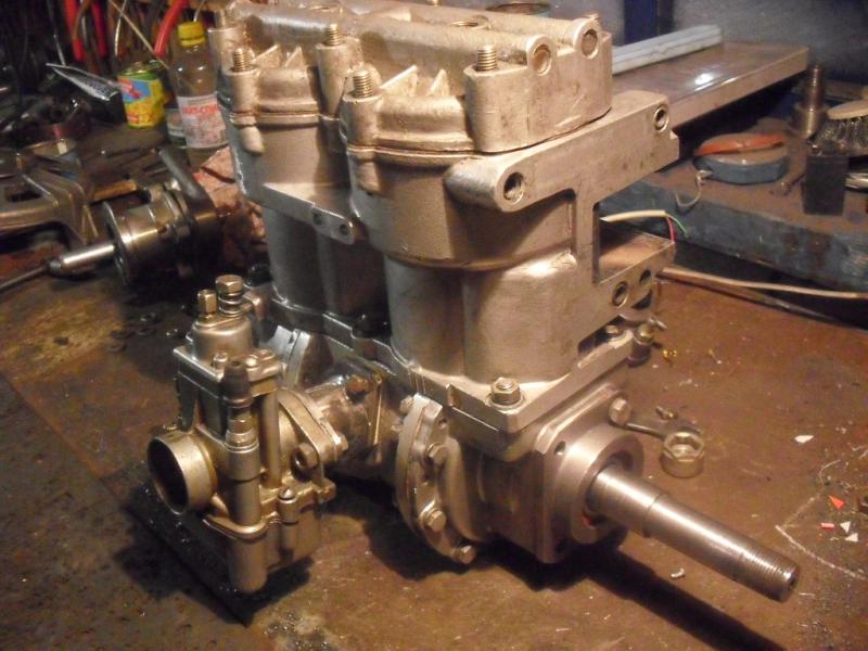

Да,это привод генератора. По фото будет видно остальное...K A I сказал(а):Жень, а каким образом стыковал вариатор с коленвалом?
И зачем шкив этот. Генератор будет?

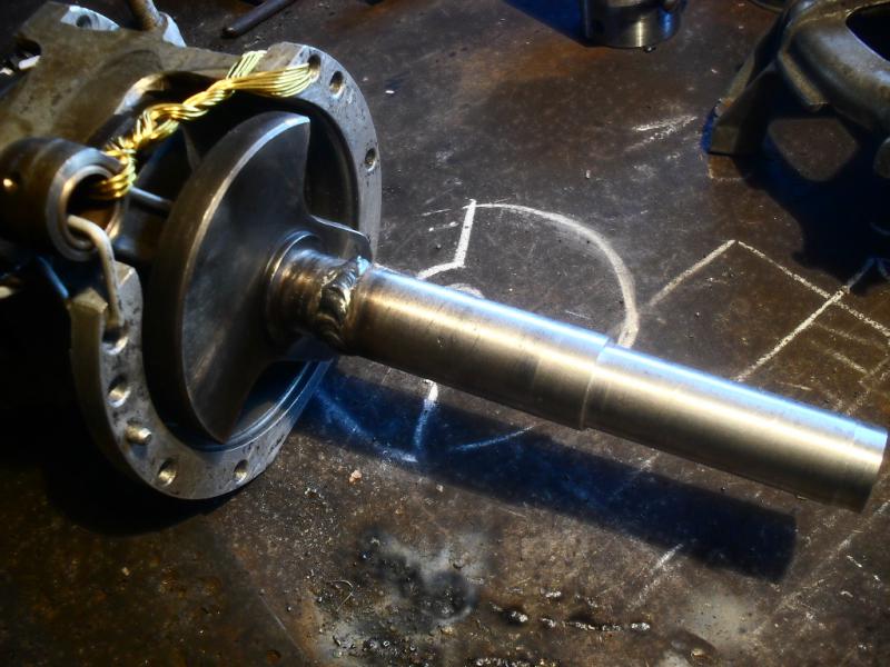

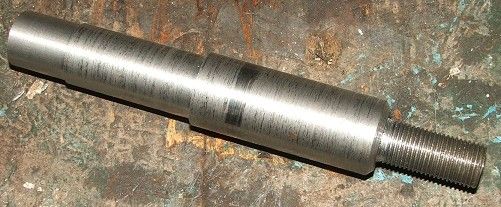

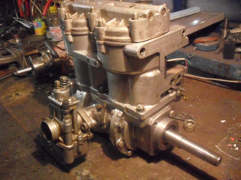

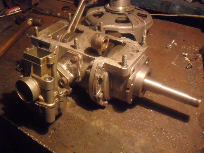

Точится такой вал,из ст40Х или 45(шестигранник)
Квадратик срезается с к/вала,сверлится отверстие и нарезается резьба М16х1,5
Вкручиваем вал,обвариваем,протачиваем

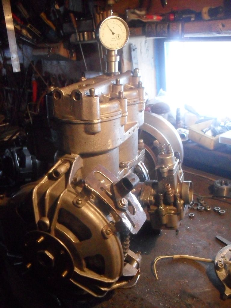

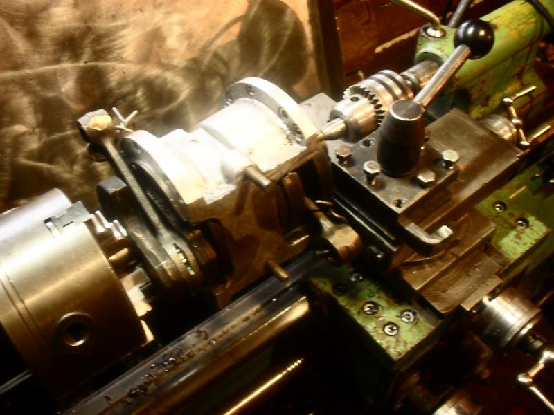

Главное обеспечить саосность всех новых механизмов с осью коленвала. Удачи.
