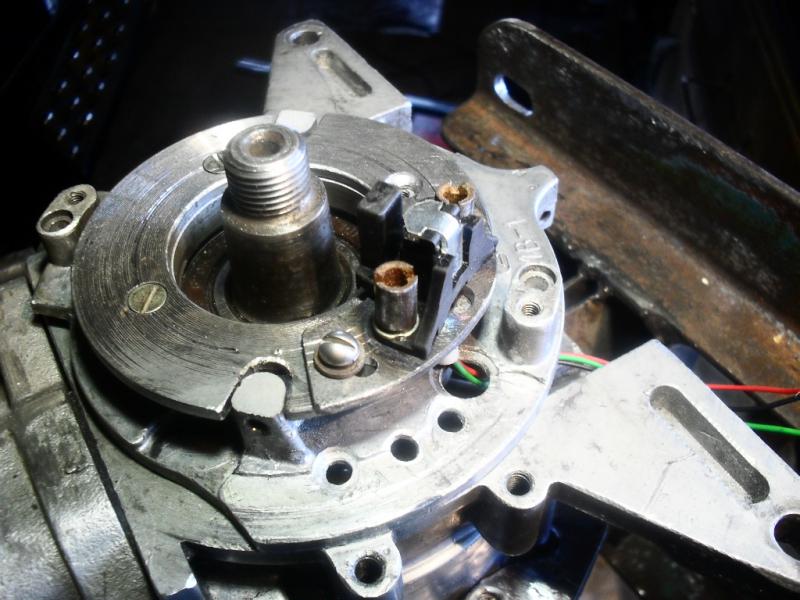

Всем привет. Попробовал собрать схему с ДХ,приведённую выше-не фурычит. Коммутатор вроде рабочий,а вот за ДХ не уверен. Как его можно проверить? На датчике есть цифры: 16 3855 на торце. Может не тот?

Скажите ТОЧНО,какой Датчик Холла купить? Чтобы срабатывал от перемены полюсов магнитов маховика. Магазина электроники-нет. И кулер тоже негде взять.

От чего интересно датчик SS440а ? В автомагазинах таких нет...

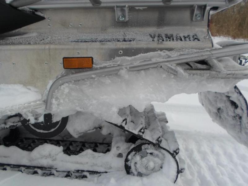

А вот фото (как пример), что будет с тоннелем в мороз, имей ввиду.
Это норма.

Э-э-э как не красиво... :D Ведь и вес растет с "обледенением". Спасибо Алексей-учтемс.

Кто знает подскажите,какой ширины-глубины делать окна в шторке,для ДХ? Может и есть где про это,но с телефона так заморочно искать... Или ссылочку киньте пожалуйста.

На вскидку,шторка должна закрывать датчик холла градусов 40(поищи такое понятие как скважность).

Шторку прорезал уже,все завел,все работает :good:

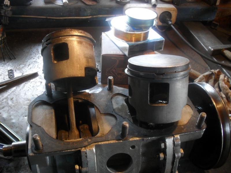

Не могу нигде найти,как стоят поршни на вихре-30?
Вот фото,правильно или нет?
MotorHead
15.02.2013
988
106
Обь1.
Стоят правильно,там на донышках поршней еще должна быть набита стрелочка,должна смотреть в сторону выхлопных окон.
Evgeny35RuS
31.01.2014
459
26
Вологодская обл.
Казанка
Два Вихрь-20,Москва,Ветерок-12,Вихрь-30
Виталий спасибо!
На одном поршне стрелку явственно видно,а на втором вобще нет,не видно,хоть и нагар счистил
оч аккуратно.Вот и засомневался...
Разобрать-разобрал,а собрать не помню... :) ну знать правильно собрал.Хорошо.

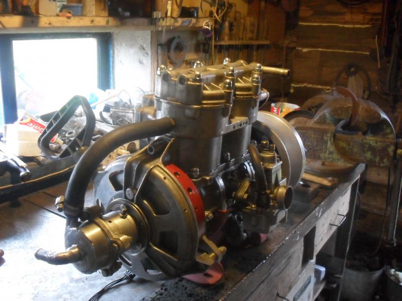

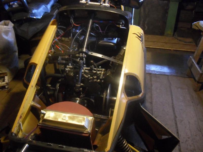

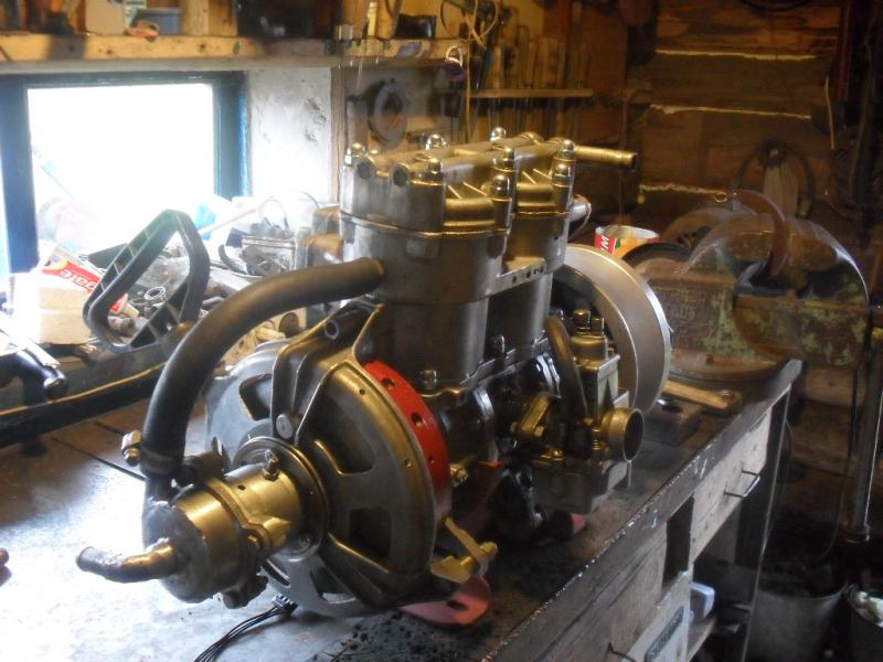

Ну вот к сезону и подготовил двиг. :)
Зажигание такое:
Содимский
29.01.2014
953
Вологда
Обь-3
Хонда-15
Совладал, с зажиганием?
Evgeny35RuS
31.01.2014
459
26
Вологодская обл.
Казанка
Да Алексей,все путем... ДХ не накрылся,как ты предполагал... а хрен знает,что и было... :lol: Вобщем подтянул все соединения проводов,массу и все заработало путем.
Но искра на свечах во время включения зажигания все равно проскакивает.
Ждемс снега... охота уже попробовать...
А чего ждать снега?
Заливай тосол, вывешивай гусю, и настраивай.
Заодно увидишь, как двиг греться будет. И какой расширительный
бачёк, по емкости, нужен будет.
Evgeny35RuS
31.01.2014
459
26
Вологодская обл.
Казанка
Бачёк сварил уже сам... подобрать не мог ничего из готовых.
Вобщем в Снегоходах выложу.Обсудим.
