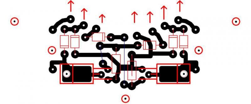

это вид со стороны монтажа элементов-правильно?

ага.но вариант выше мне больше понравился.да и проверен.кстати детали все номинал как и на мбэ-1-2-3.и резюки там не помню но крутится в голове 100 чего то

Схему в студию :) Для чайников нагляднее в картинках :hahaha:

Саш печатки нету? или в лайоте файла?кинь. людям пригодится.

На оригинале паял. Заменил диоды, тиристоры.. поднял один край диода на У.Э. и последовательно припаял резистор. Второй вывод резистора в отверстие куда был диод. Такая себе П-образная конструкция получилась. Делал как пробный вариант, но маховик одел, прокатился, понравилось. Дальше снимать маховик не стал. Может зимой, фото выложу.
