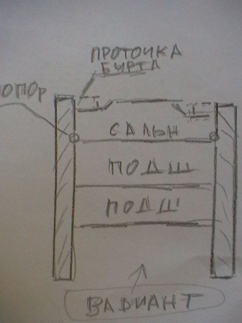

вЯчЕславович сказал(а):
Михаил,а если такой вариант-
:good: Это лучший вариант: ну и пусть сальник немного выступает наружу из крышки. И в этом варианте можно поставить сальник с наружным диаметром д.52 ( по подшипнику), то есть без сальниковой обоймы, так как упор подшипника уже будет в стальное стопорное кольцо. Размер сальника 52 х 25 х 7, А размер стопорного кольца желательно с нар.д54 х 1. По ГОСТ такой толщины нет, поэтому надо будет уменьшать толщину до 1мм на плоскошлифовальном станке, и обязательно с охлаждением..

:good: Это лучший вариант: ну и пусть сальник немного выступает наружу из крышки. И в этом варианте можно поставить сальник с наружным диаметром д.52 ( по подшипнику), то есть без сальниковой обоймы, .
Кстати, при таком варианте масло не будет проходить в сторону магдино, если появится зазор между отверстием в крышке и подшипниками (обоймы-то сальника не будет). :)

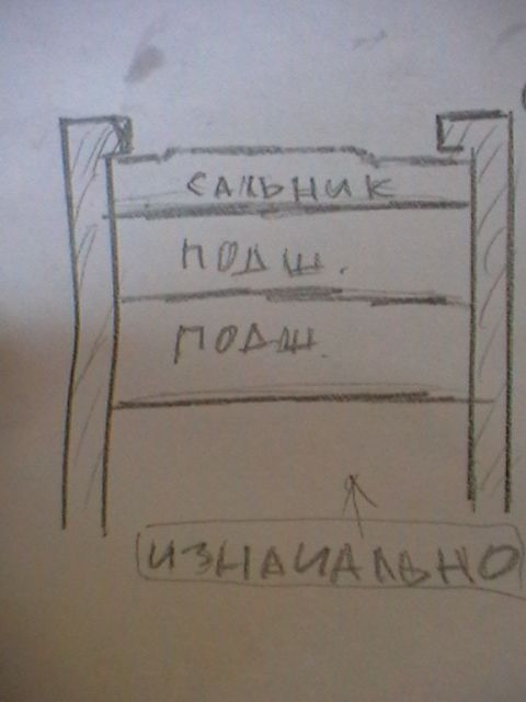

:good: Это лучший вариант: ну и пусть сальник немного выступает наружу из крышки. И в этом варианте можно поставить сальник с наружным диаметром д.52 ( по подшипнику), то есть без сальниковой обоймы, .[/quote]
Кстати, при таком варианте масло не будет проходить в сторону магдино, если появится зазор между отверстием в крышке и подшипниками (обоймы-то сальника не будет). :)[/quote]
Ставят(давным давно)с юпитера двубортный сальник ,заместо этого кольца-обоймы.стоит -гуд!.52-24,4-10(есть и буржуйские аналоги.)

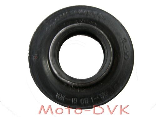

Я, когда покупаю детали общего назначения, никогда не говорю, куда хочу ставить. Прихожу в магазин и говорю просто размеры или номер. Но продавцы порой в этом не разбираются (их основная масса просто торгаши), иногда мня спрашивают: а Вам на какой автомобиль?
Я тоже рекомендовал в этой же теме ставить сальник 2-х кромочный: который держит не только топливо, но и вакуум в картере верхнего цилиндра. topic5108.html#p125189
Александр, где-то в ваших сообщениях читал, что у вас отломан, удален упорный бурт в верхней крышки. У меня такая же фигня, причем давно, подшипники не смещаются проверял замерами люфта колена. Планирую собрать по вашей схеме: два подшипника желательно с дистанционной шайбой м/у ними, затем стопорное кольцо, для которого необходимо сделать проточку в крышке, сверху сальник от ИЖа. Есть опасения, что с кольцом и шайбой не влезет, по высоте весь этот бутерброд в крышку. В связи с чем вопрос: если не ставить стопор, шайбу, ставить сальник без родной дистанционной втулки (ИЖ), как угадать глубину запресовки подшипников? Может собрать картер без верхних подшипников, и запресовать их сразу в крышку и на вал через верх (остатки буртика удалить) пока в щеку шатуна не упруться? :) Можно в принципе шайбу для люфта колена временно подложить, потом крышку снять, шайбу выкинуть и будет необходимый люфт (ширина шайбы). :D Я пока ничего не делал, выбираю вариант. Интересно кто как делал у кого буртика нет?

Павел,я тогда стопор не ставил,руки не дошли..А глубину посадки подшипников разметил так-поставил обратно на своё ПРЕЖНЕЕ место место обойму с сальником,и обчертил изнутри простым гнутым шилом..Хотел по этой метке канавку стопору прорезать,да на воду торопился-и просто по эту черту, на горячею ставил подшипники, и сверху сальник ижевский..И ВСЁ..И дальше собирал как обычно.
Если промежуточное кольцо между подшиПниками ставить-прибавь от черты вверх её толщину и отметь новой чертой,и сажай уже подш.,по ней.
(А насчет стопора.На мой взгляд стопор там не нужен..при правильной посаде на горячую на свое место подшипников и наличии нужного зазора между упорным выступом на шеке к.вал и подшипником(так называемый тепловой зазор на расширение)-необходимости в стопоре нет..К.вал в подшипник не давит!стопор может стать полезным только как ограничитель глубины посадки когда ставишь подшипники..)
