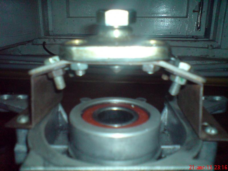

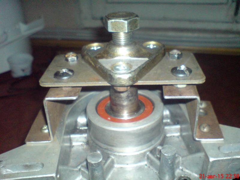

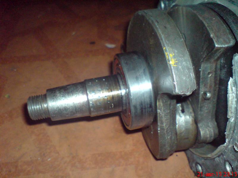

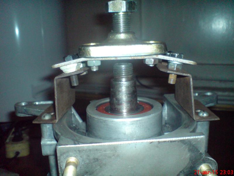

Удалось снять крышку, пришлось соорудить вот такой съемник.
сразу увидел из за чего столько гемора. Правильно говорил Реф-мех посадка на вал должна быть свободной, а тут набивка дюбелем и запресовка. Не получиться перенести сальник в верх, испорчена поверхность.
вот такие мастера! :shock:

petro сказал(а):
как крышку верхнюю снимать? молотком выбивать или тоже съемник нужно делать?))) у меня осевого хода КВ нет
Всегда верхнюю крышку снимаю легким постукиванием в разъём с 2-х сторон. Но тут случай особый: запрессован подшипник на вал. Поэтому при демонтаже подшипники выпрессуются из крышки, а подшипники и обойма сальника останутся на валу. Повторюсь: результат плачевный, так как снимется слой алюминия и магдино будет в масле через полученный зазор между наружной обоймой сальника и крышкой..
