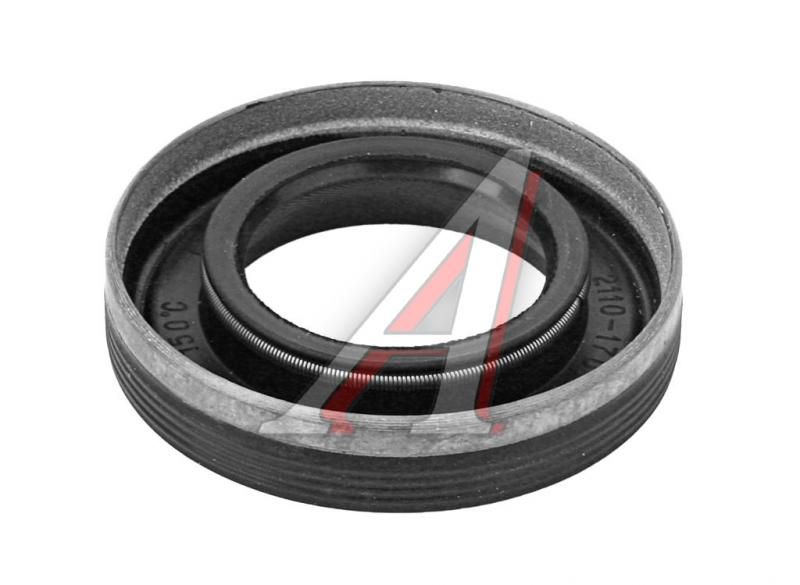

Данилыч сказал(а):

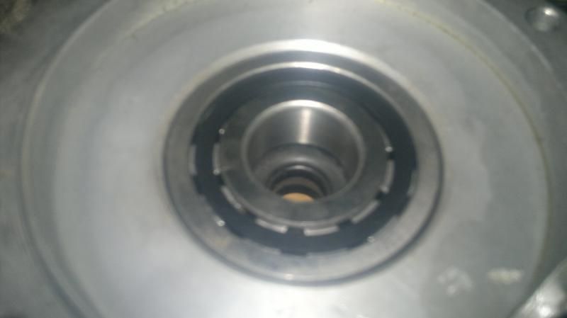

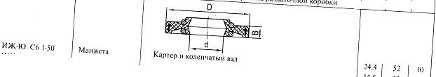

По вопросу сальников, я ставлю всегда мотоцыклетный с иж юк он по надёжней нашего. и долговечнее.а тде взять , в магазинах мото ещё бывают.
Вот. С верхней наружной кромки сальника желательно снять фаску для более плотного прилегания к буртику верхней крышки картера.

Сергей можно не снимать лишнее, сальник иж юк буртиком касается маховика, и ничего с ним не будет.Чуть маховиком его притрёт но это не повредит сальник, я их так ставлю уже давно.

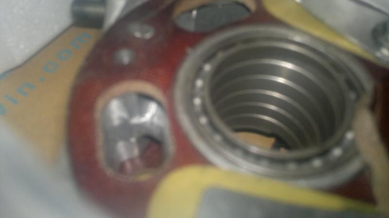

Есть еще один интересный вариант. Сначала в крышку запрессовывается на горячую заводская обойма для сальника: она является упором для подшипников-коленвал. А сальник ставится после сборки картера. Возможно надо увеличить диаметр сквозного отверстия в крышке картера, чтбы сальник свободно проходил к своей обойме.

Михаил, у нас многие так и делают, ничего расширять не надо сальник легко меняется. Но обязательна установка верхнего закрытого подшипника т.к. смесь к нему поступать почти не будет а на сухую он долго не протянет. Про сальник еще раз повторюсь применяю сальник первичного вала КПП переднеприводных ВАЗиков заводской номер 2110-1701043, он хоть и однобортный но гораздо качественней что вихревского что юпитеровского, не дубеет как они, перед установкой стачиваю наружную обойму на 1мм

Ярослав, а почему ты решил, что к верхнему подшипнику открытому со стороны картера топливная смесь поступать не будет? В таком случае магдино было бы всегда сухое при сборке на заводе: а тут смесь проходит через 2 подшипника и выработанный сальник и все магдино в масле. Так что будет поступать и еще как, когда подшипники ниже сальника. Только желательно все-таки ставить между подшипниками тонкое распорное кольцо. так положено, хотя многие этим пренебрегают при замене подшипников средней опры КВ с игольчатых на несколько шариковых: пишут, что работает.

достаточно для замасливания магдино но недостаточно для смазки подшипника, в других моторах в том же юпитере есть каналы для прохода смеси к подшипникам, причем на юпитерах эти отверстия даже рассверливали для лучшей смазки. думаю что кольцо не обязательно ведь обоймы крутятся вместе и толщина внешней и внутренней обойм одинакова

для средней опоры КВ применение нескольких шариковых подшипников вообще считаю утопией, кто может похвастаться сколько моточасов нарабатывает данная конструкция? было бы интереснее подобрать игольчатый а для тех кто делает Вихри с лепестковыми клапанами вообще поставить мощный шариковый и хороший сальник.

http://podshipnik.ru/catalogue/online/?action=search&common_types=&item_name=&choice=1&x=22&y=0&size_1_min=&size_1_max=&size_2_min=&size_2_max=&size_3_min=&size_3_max= тут можно подобрать подшипники по размерам
http://infodozer.ru/ru/musashi - подбор сальников по размеру, забиваете размеры и смотрите от какого авто подходит, заказать можно в любом иномарочном магазине.

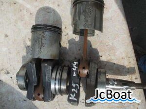

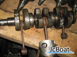

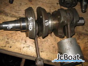

специально для Telenkov фото из которых видно кому надо физику учить (все это КВ японских моторов), а наработку в моточасах данной опоры вы не сказали
