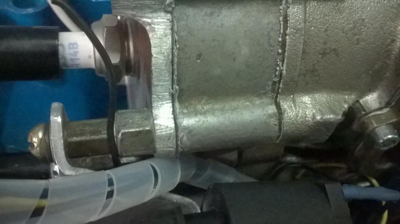

Пару дней назад вывел контрольку из верхней боковой части рубашки охлаждения головки блока и подвёл к штуцеру слева. Запытал в бочке - струю видать хорошо! По прогреву не скажу, т.к. гонял на холостых. Сегодня впредверии мороза решил проверить наличие воды в блоке. Выкрутил болтик из нижней контрольки, а оттуда грамм 100 воды вытекло. Так, что у кого движок храниться в промерзаемых помещениях (гараж, сарай), не забываем на зиму сливать всю воду из блока. Делов-то на пару минут. А весной завернул обратно болт и в путь.

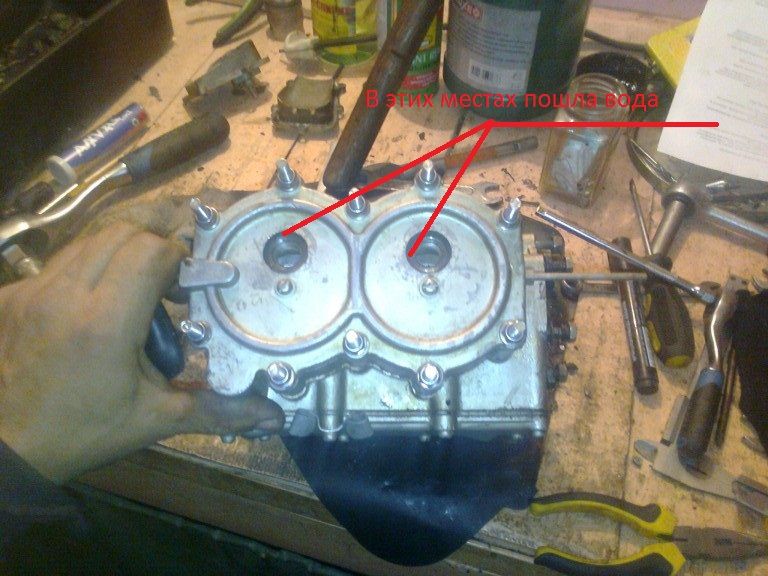

Всем вечер добрый! Сегодня завел мотор с термостатом но случилась авария. В термостате просверлино отверстие 1мм и еще был выступ для прохода воды. Помпа стоит 8ми лопастная. Под крышку головки блока пошла вода и сильно. Видно создалось давления из за термостата. Вода пошла сильно и двиг. заглох. Пока больше заводить не стал.
  • 86,2 КБ Просмотры: 1 252
3 907
Давление в любом случае было, но не такое сильное что бы давануть прокладку. Проверяй Володя геометрию крышки и головки. Уверен она нарушена и есть зазор в котором прокладка была слабо обжата.

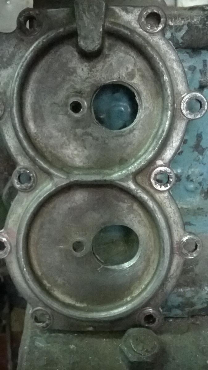

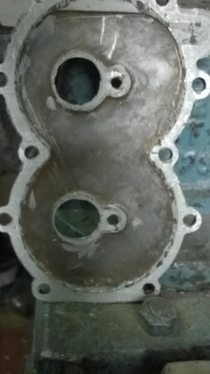

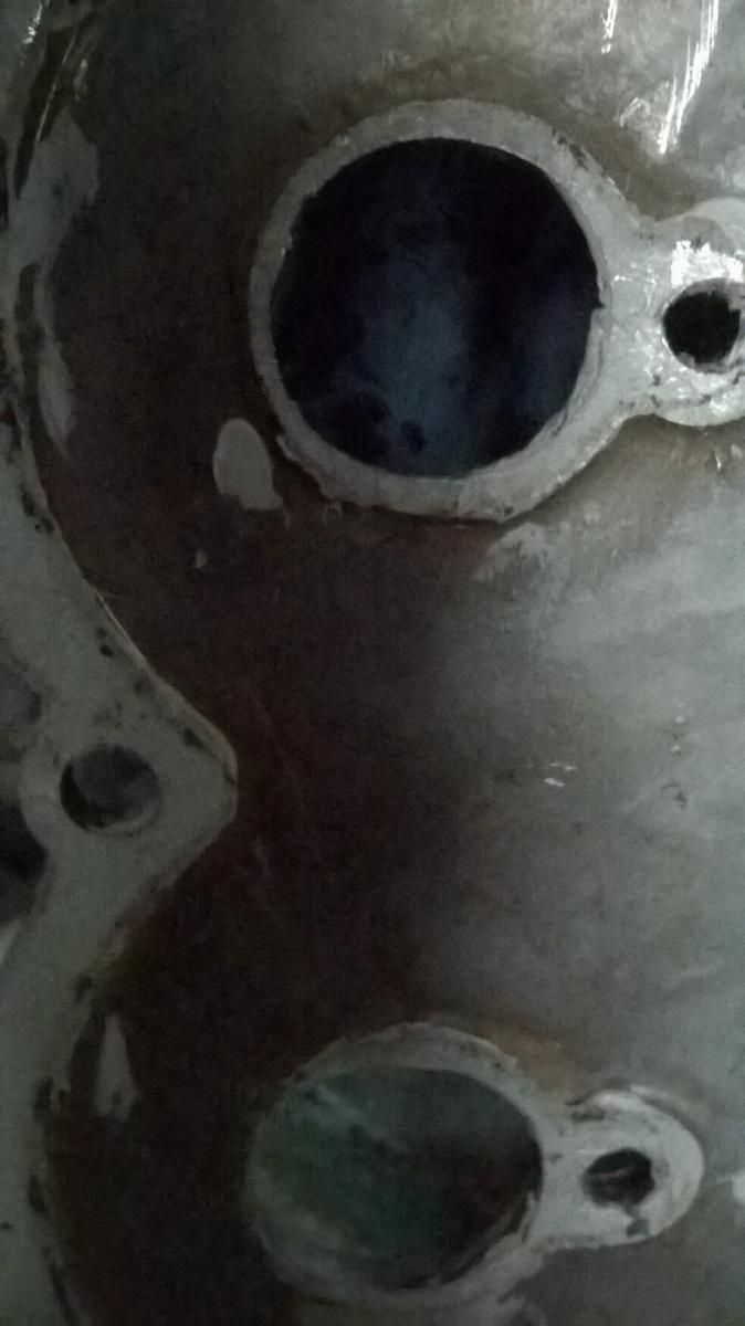

Когда собирал мотор то заметил что отверстие под свечи по чему то не совпадает. При вкручивание свечи они уперлись в крышку. Но эта проблема решилась быстро. Сделал фрезу (шарошку) с направляющей в свечное отверстие. Отверстие в крышке было прошарошено, отверстие получилось элипсное и свечи встали на место. Сегодня вскрытие показало причину прорыва воды. Стенки в крышке в этих местах стали тонкие. Верхний цилиндр 1мм а нижний 0.5мм. Выдавило скорей всего в нижнем цилиндре. Когда шарошил то прокладка тож подрезалась. Все крышка похоже на выброс. Крышку изготовил самодельную, торцанул на токарном и поставил с герметиком. Завтра вечером испытаю.

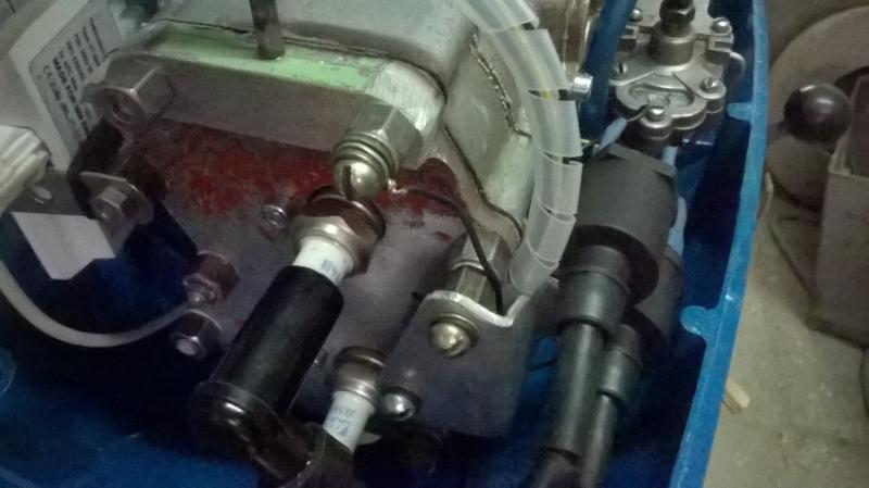

Сегодня завел мотор но пока без термостата. Все хорошо. Вот фото:

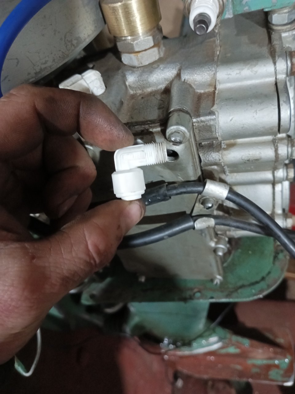

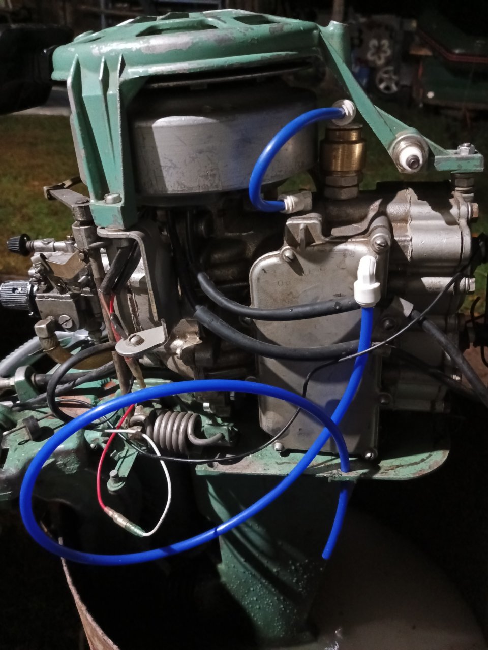

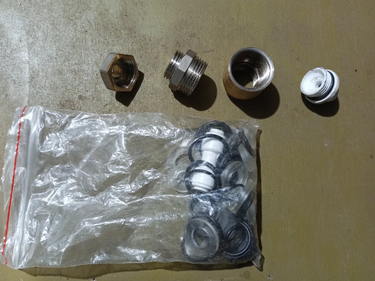

Добрый день, может кому будет интересно, вот так я установил термостат,
30.09.2021
Ижевск
Боцман 320
Ветерок 8э
Для уменьшения массы и высоты корпуса термостата, воспользовался токарный станком
30.09.2021
Ижевск
Боцман 320

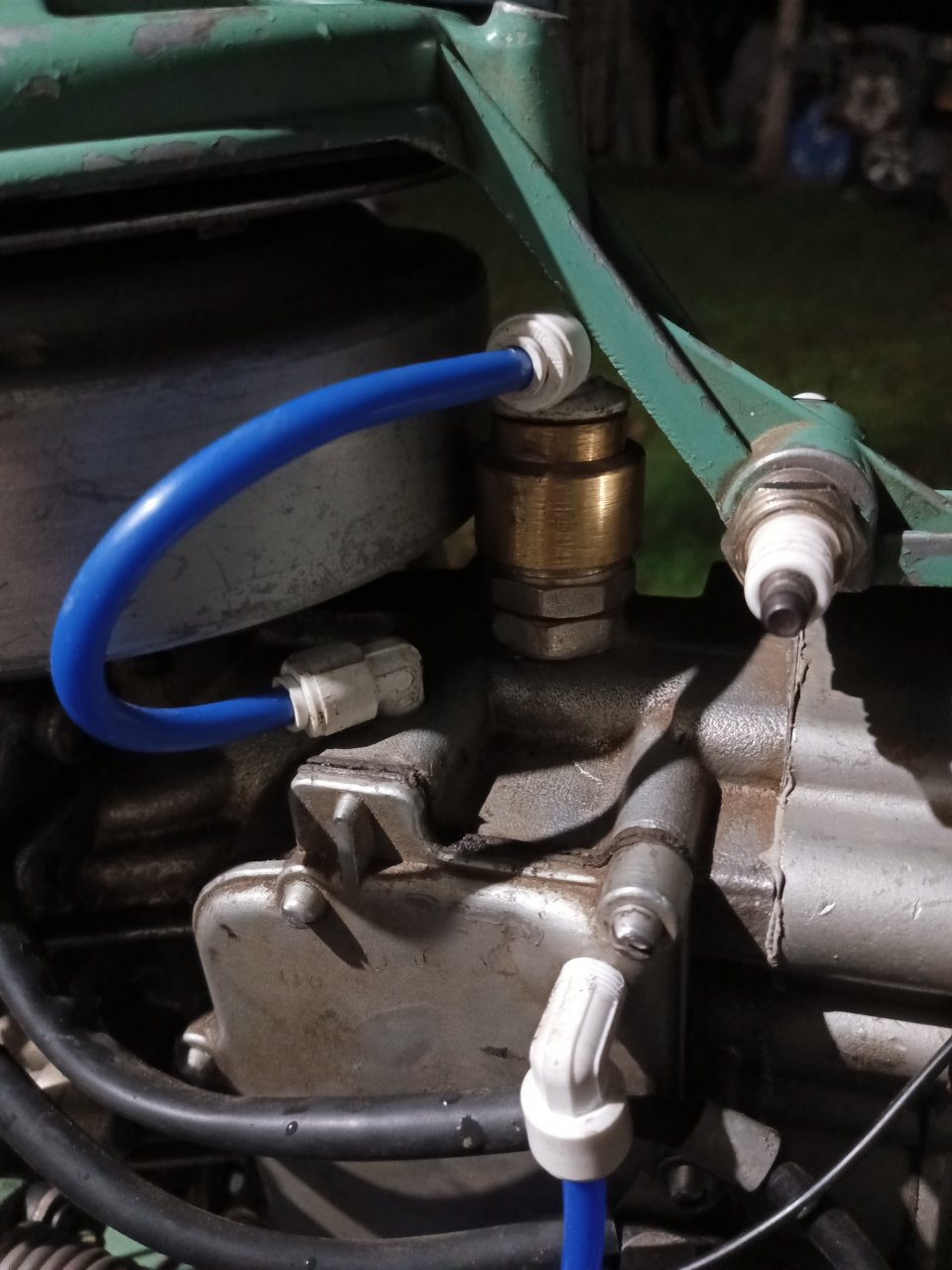

Ветерок 8э
С крышки охлаждения выхлопа, вывел контрольку, по аналогии с иномарками, так же снял трубку с верхней помпы, и крыльчатку тоже, получился выхлоп на улицу через родной штуцер, его внутреннего 8мм диаметра хватает для выхлопа до 900 об/мин, если выше, то выхлоп бурлит и через всю ногу, провсерлил этот штуцер на 9 мм, и до 1000 об/мин выхлоп на улицу, пуск уверенный, думал придётся глушитель для выхлопа делать, но оказался не громким, только уголок от 20ой трубы натянул, что иногда вылетают брызги с выхлопом
