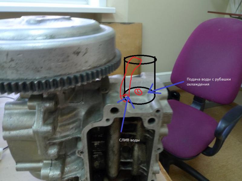

Идея не новая, посмотрел как сделал Игнат для вихря.
Корпус термостата хочу вписать как бы в квадрат где канал слива воды и водяной рубашки.
Забор воды сделать выше на 15мм от старого отверстия, и сам слив в сливной канал. По середине поставить заглушку.
На картинке схематично изобразил, за корявость извините :)

Интересно....... ;)
Я сейчас тоже мудрю термостат на В-8..... Тема новая скоро будет :). Но схема прохода воды по каналам будет несколько изменена :?, потом расскажу, почему.....

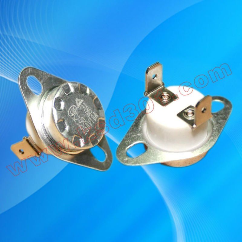

Откуда, откуда заказал? И почему цена в гр. :)
Это не цена :lol: это градус цельсия :hahaha:
Я когда первый раз увидел фото, то тоже подумал что это гривны :?. Думаю, блин дёшево то как, потом дошло, что это же градусы! :hahaha:

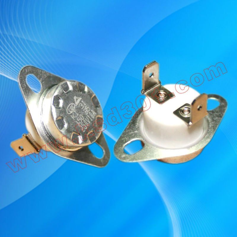

а можно ли сделать помимо термостата защиту от перегрева, то есть когда охлаждение отказывает, мотор начинает нагреваться до определенно температуры, цепь зажигания разрывается и мотор глохнет?! :? Знаю что такие хреновины стоят на микроволновках и продаются разные по моему от 60гр.с. до 105 гр.с.
Да и кстати есть такие же термостаты только в корпусе и с двух сторон штуцеры вход и выход...что значительно облегчает установку... :)
Это уже термореле с датчиком и термометром. помимо этого включают в цепь управления сигнализацию световую и , если надо, то еще и серену. Тоже где-то обсуждалось. Выпускался и готовый прибор для моторов в совокупе с тахометром. ИЛМ называется: topic58.html#p7080

vovan944 сказал(а):
а можно ли сделать помимо термостата защиту от перегрева, то есть когда охлаждение отказывает, мотор начинает нагреваться до определенно температуры, цепь зажигания разрывается и мотор глохнет?! :? Знаю что такие хреновины стоят на микроволновках и продаются разные по моему от 60гр.с. до 105 гр.с...
Володь, они ещё и в кулерах стоЯт :yes: ... сам менял в своём :)
Да-да Дим это они и есть :yes: ! ток в микроволновках металлическая часть плоская, вровень с креплением...Куды его лучше прикрепить на Ветерке с Москвой-М ?? :unknown:
Для этого думаю на прогретом движке надо опытным путём(термометром) найти самое горячее место на блоке/головке и туда установить :)

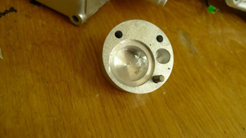

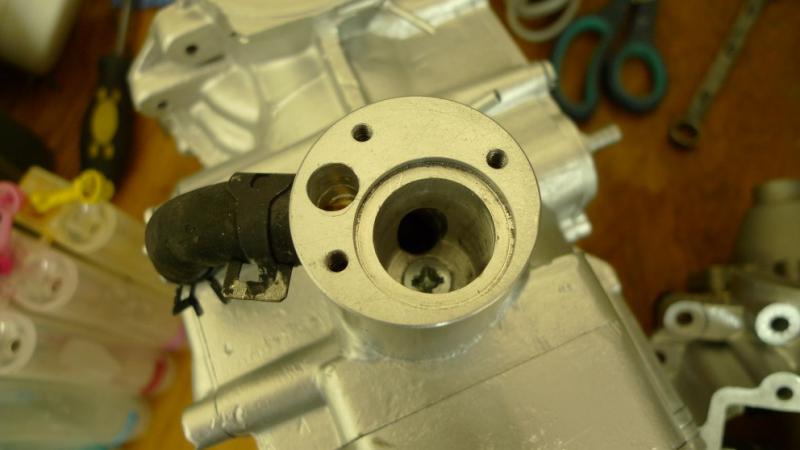

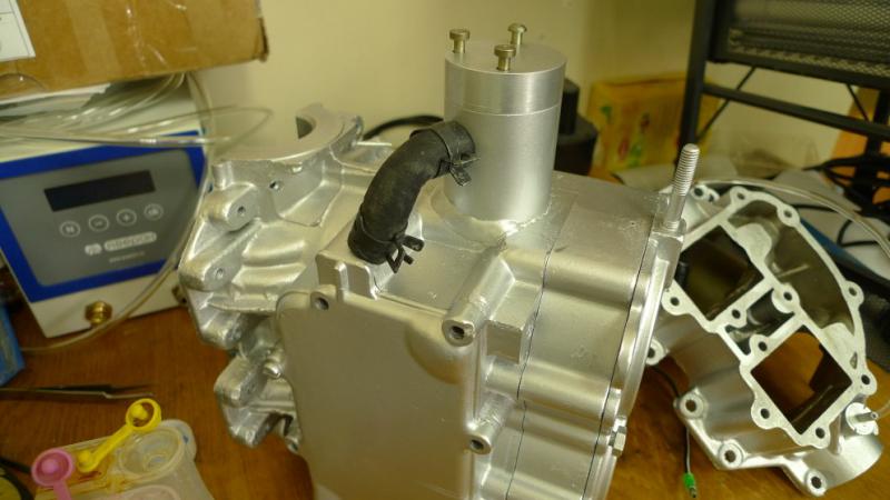

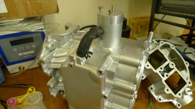

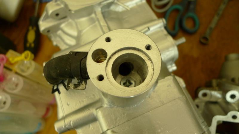

Закончил установку термостата. Как хотел сделать не получилось. Маленько переиграл компоновку. Пришлось поставить шланг на слив жидкости.
Корпус термостата закрепил винтом на 6, герметизацию сделал холодной сваркой.
Скоро не Москва будет, а Москваха или Москвацу, или Москвазуки.-:)

Msmer54 сказал(а):
Ну да :) Вообще это ветромося будет:)
Александр . А какой краской покрашено ?? Просто 5 баллов .. Тоже гуляют лихие мысли --сделать ВетроМосю . Пока не созрел , но буду прилежным учеником .

Выскажу свои мысли, а если не прав, то поправьте. Рассуждаю на примере автомобильной системы озлаждения. На холодном двигателе жидкость идет по малому кругу мимо термостата. При прогреве термостат открывается и пускает жидкость на большой круг. Это известно всем, но я к тому веду, что у Александра при закрытом термостате емкость термостата является тупиком. Термостат не будет омываться водой и может получиться, что температура в блоке и температура на термостате будут сильно отличаться. Может имеет смысл сделать какой-то дренаж, чтобы на подаче (снизу) была циркуляция?

Думал над этим вопросом. По моему мнению термостат нужно устанавливать в нижней части блока там где идет сброс воды. При этом вода из помпы должна в зависимости от температуры двигателя либо идти в блок, либо сбрасываться в сапог.

нордик301 сказал(а):
Краска из баллончика хром термостойкая, сверху лаком автомобильным покрыл.
Термостат имеет дренажное отверстие, через него будет идти всегда горячая жидкость.
Минус такой установки я вижу другой, вода в термостат поступает ни из самой крайней точки полости. Тут могут некие быть проблемы завоздушивания, но решил эту проблему контролькой поставил ее с краю, завоздушивание не должно быть.
Вообщем как соберу отпишусь.
Если вернуться к системе охлаждения, то есть еще один недостаток между гильзами есть две полости которые не соединяются между собой. Теоретически можно просверлить через выхлоп отверстие, но как то сыкотно болк загубить.
Если у кого есть у кого раздолбленный блок может попробовать сделать канал между гильзами.

Тогда понятно, а то без дренажа вода вообще не пошла-бы в картер, а в системе создавалось повышенное давление.
