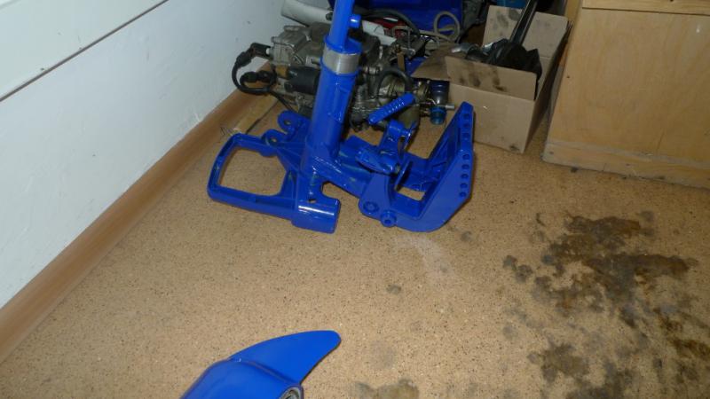

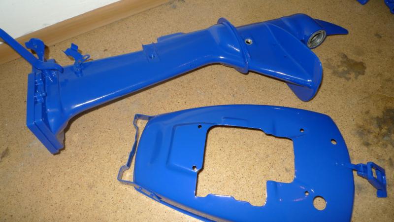

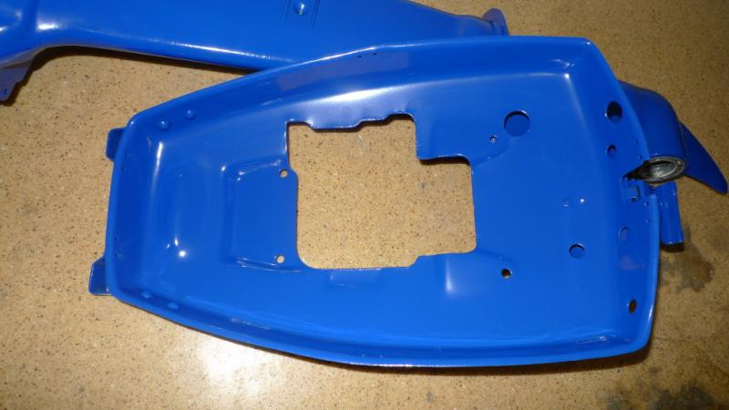

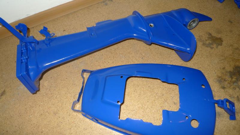

Забрал сапог с покраски :)
Вроде нашел, где можно прошлифовать колено. Завтра съезжу,попробую сделать :D
Все готово для сборки, а там и не долго собрать :yes: .
Маленько фото :)

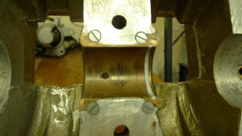

Котова болезнь не самая страшная:)

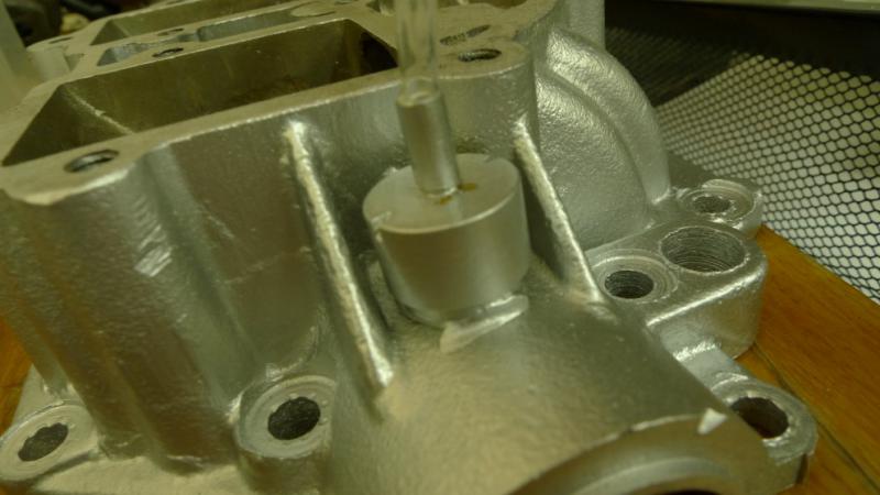

Про штифтование таким образом, не панацея... Потому что спустя некоторое время алюмишка может подмяться вокруг болтов и опять заболтается втулка...
Но есть надежда что все путем будет. Таким образом делали пару человек говорят, что уже пару лет ходят и мол нормально.
Можно было поставить еще штивт с внутренней поверхности втулки, но как то очково.... Решил сделать так.

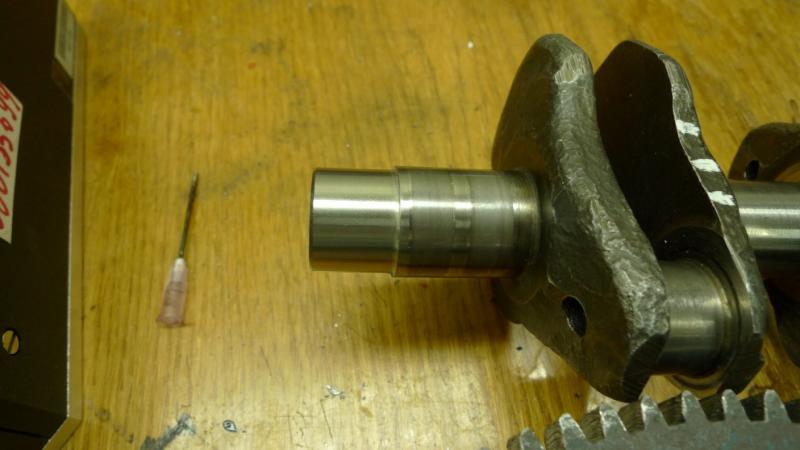

Технология простая, сперва за сверлил 1.5мм сверлышком каналы со стороны щек калена, во внутрь втулки между блоком и самой втулкой. Туда шприцом загнал эбоксидку.
Собрал картер с валом, поставил вертикально. Как засохла разобрал и засверлил отверстия под винты, на границе втулка блок. Дальше все ясно, если что поясню.
нордик301
22.10.2011
2 202
340
73
Алтайский край
Анатолий Ильич
............. если что поясню.
**** Спасибо ! Длина и диаметр винтов ? Применялся ли резьбовой герметик ? :? :?
Msmer54
30.08.2011
936
164
Диаметр м3, длина на 10мм. Винты ставил специально в потай, что бы еще и шляпка держала.
Винты посадил на эбоксидку.
Единственная сложность сделать потай для винтов. Головка получается на разделе двух материалов.

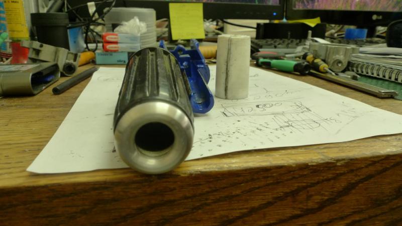

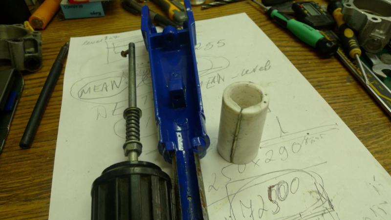

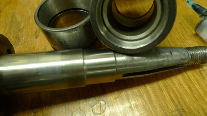

Шлифанул валик под сальники. Получилось просто изумительно, если буду собирать вторую голову, то проточу полностью вал и поставлю роликовые пошипники и переделаю стаканчики. Токаря так и не нашел способного расточить стаканы. Растачивал в ручную. Использовал для расточки оправку позволяющею зажать в дрель стакан и бор машинкой прошлифовал до нужного размера. Получилось хорошо. Сальнички вошли как родные :)

--**** Ты молодец , Александр... Все сделал правильно , только тому , кто дал тебе совет проточить вал полностью и поставить роликовые подшипники---- дай хорошенько между ног , не раздумывая Опробовано моим товарищем --голова в металлоломе , хотя и просили не делать . Ликбез устраивать нет смысла . Импортные сальники и хорошее масло 2Т в пропорции 1:30 , 1:35 (никакого автола " Не изъездить тебе этот мотор .. Удачи

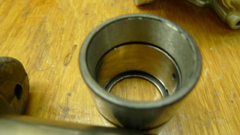

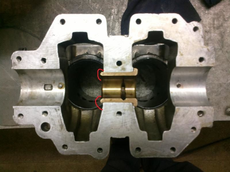

Доброго времени суток!Имеется такая же проблема как люфт втулки средней опоры КВ!У меня вопрос на что пагубно может влиять это люфт?Так ли это страшно собрать двигатель с этим недочетом?И еще вопрос можете пояснить что у меня за втулка такая странная,у всех втулка Н-образная или имеет два буртика с каждой стороны а у меня только один(фото прилагается)
Msmer54
30.08.2011
936
164
Почему такая втулка я не знаю, из 5 разобранных головок таких не видел. Как бы сверху буртик есть на котором лежит коленвал, то и нормально.
Люфтит она на всех, это не особо страшно. Это самое не нагруженное место, коленвал достаточно жесткий по с равнение с тем же ветерком.
Данный люфт может повлиять на холостые обороты, то есть при большом люфте герметизация может быть нарушена со всеми вытекающими.
Ну слава Богу,что ничего критичного!Еще пару вопросов задам!На какой клей или герметик сажать половины картера?И какой краской красили детали мотора?По технологии грунт,краска,лак?
Msmer54
30.08.2011
936
164
По поводу не критично это все же если не сильно большой люфт...
Я собирал на казанский белый герметик.
Сапог красил порошковой краской.
