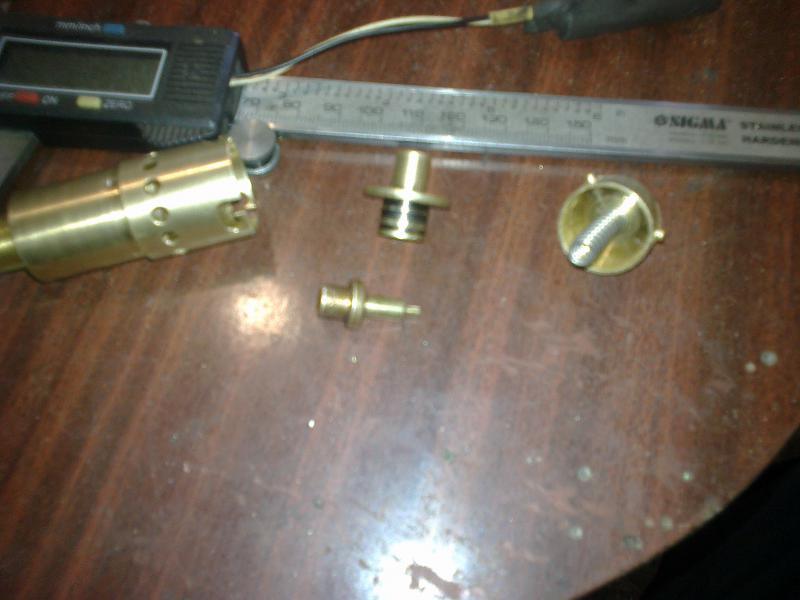

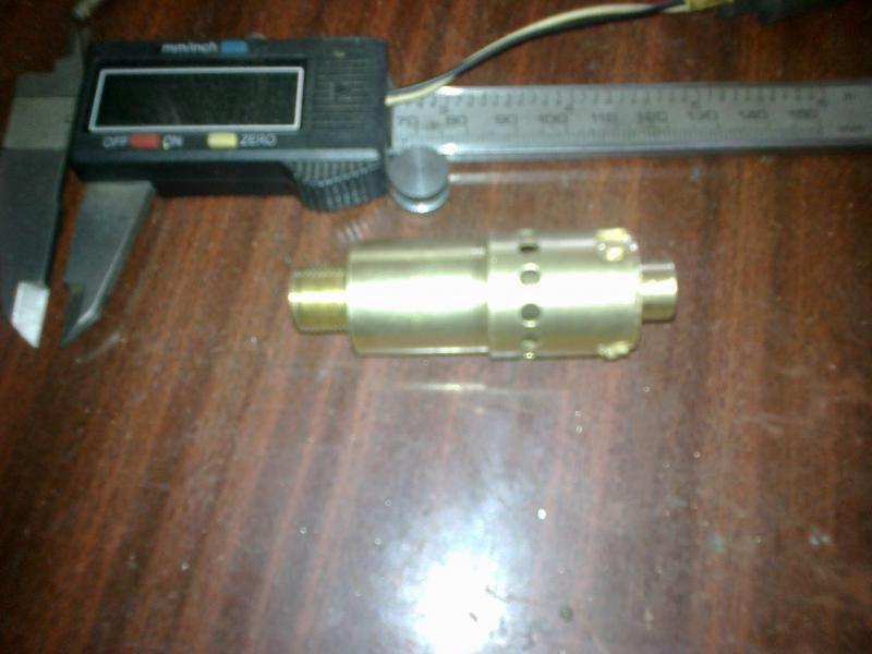

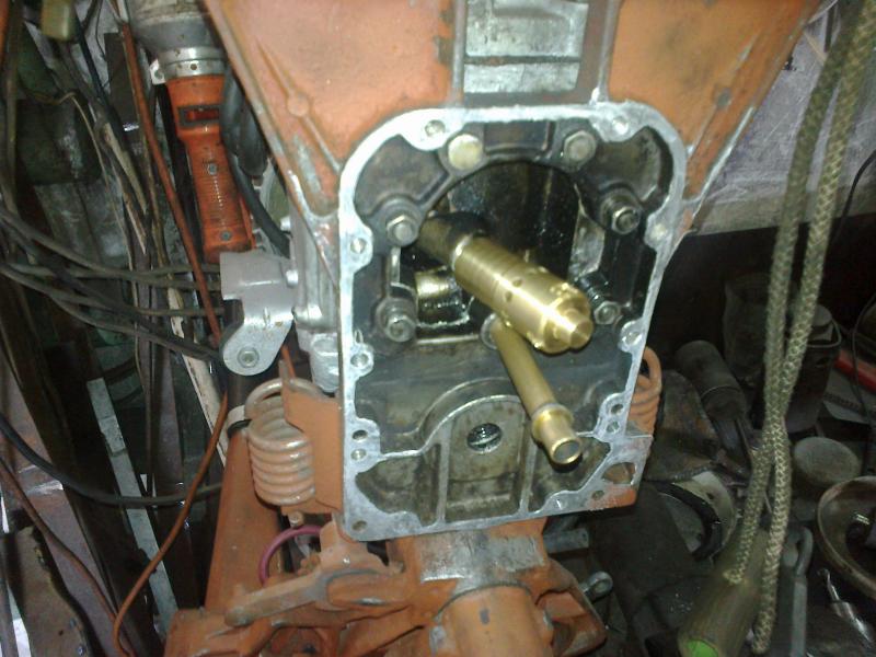

Занимаюсь своей Мосяней. Перебрал помпу и хотел на сбрасывающий штуцер из блока поставить насадку разбрызгивающую воду на стенки сапога. Потом вспомнил о маленьком термостате который лежал у меня . Выточил для него корпус. Вот что получилось:
Вот корпув в разобранном состоянии.

А не будет ли выхлопом нагревать корпус? И на какую температуру? Вот если засорится...... :? , а ведь термостат это самое узкое место во всей системе охлаждения и вся грязь всегда будет в нём. Добраться до него будет сложно, тем более в поездке. Поэтому и ставят в легкодоступном месте, открутил два- три винта и вынул термостат. Можно ведь и без него доехать.

Думаю поток воды через термостат не даст его нагреть выхлопом.
Самое узкое место- помпа.
Добраться - открутить 10 болтиков на М 6 и снять сапог.Проще чем достать крыльчатку из помпы.
Зато он стоит в самом правильном месте , на сбросе воды.
По температуре. Как выйду на воду , измерю температуру блока пирометром.
Володь, не соглашусь, ведь именно термостат уменьшает проходное сечение канала для устранения переохлаждения. На инмарках иногда прочищают термостаты, сам видел.

Ну вскрыть и глянуть дело получаса. :)

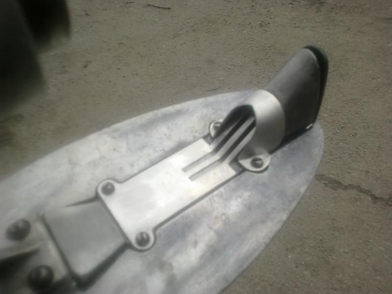

Кстати. Еще в прошлом сезоне сделал козырек на водозаборник:
Крепление штатными винтами. Материал-какой то дюраль 1мм.
*** Интересная информация ... как показало это устройство при эксплуатации ?? Что можно изменить или отклонить ? и пояснение по фото , если не затруднит ..

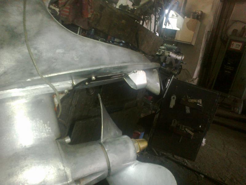

912
Это клапан из бмс резины - заводская приблуда :)
**** Дмитрий ! , Спасибо ! . А где глянуть ссылку с подробностями .. Вроде и мануал есть . но первый раз вижу и слышу .. Просвети , пожалуйста .. С уважением , Анатолий
912
Про ссылку не помогу, а знаю про него, так как у самогО на мелкоМосе был такой же клапан(родной) и я его наличием был так-же как и ты обескуражен :D ...

Сегодня завел мотор, все вроде работает.
Система перекачки конденсата, термостат.
На днях установлю датчик и погоняю по полной и сниму видио.
Из проблем маховик цепляет магнито-провод :(

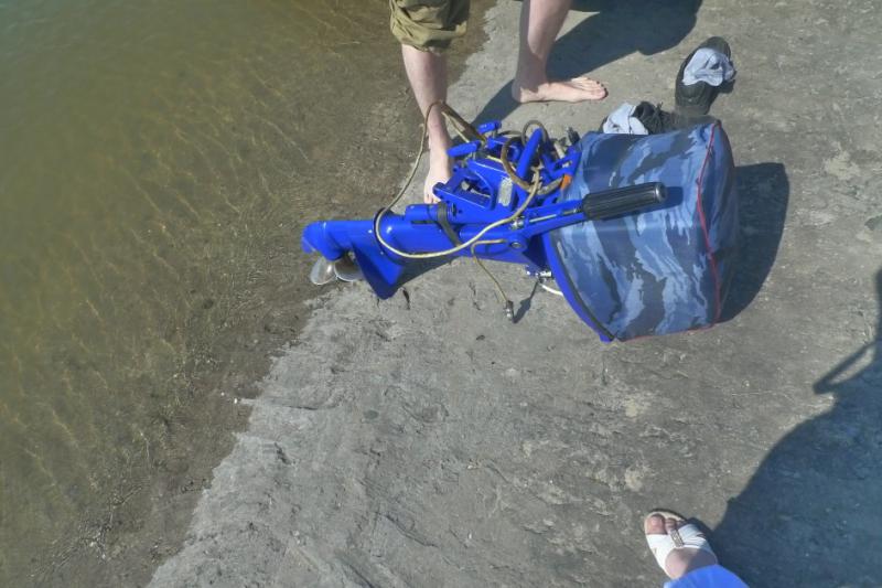

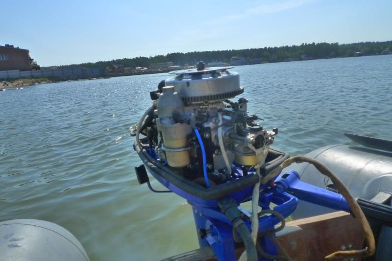

На выходных испытал мотор на водохранилище.
Загрузка лодки два человека, аккум вещи и бензин. Температура воды в районе 23 градусов.
Температура держалась стабильно практических на всех режимах в пределах 60гр. На холостых оборотах с включенной скоростью чуть ползла вверх до 70гр.
Msmer54
30.08.2011
936
164
Пару фоток :)
.....Температура воды в районе 23 градусов.
Температура держалась стабильно практических на всех режимах......
Сань, молодец! А моторчик отблагодарит тебя хорошей работой. Теперь надо дождаться глубокой осени и проверить работу термостата в ледяной воде!
Приятно видеть, что мою идею воплощают в жизнь... :oops:

Голова М-12.5 на ветроноге - это надругательство над Москвой. А дороботки КЛАСС!!! только ветроредуктор звук работы портит своим отвратительным стоном.

Как то не охото осени :) У нас щас самый кайф наконец то лето началось
Да редуктор воит, шестерни не парные... Будем ждать пока притрется)))) Единственное что не устраивает, нет нормального тока для зарядки... Видать венец шунтирует магниты

Крепление штатными винтами. Материал-какой то дюраль 1мм.[/quote]
Скан "козырька" возможно сделать? Многие спасибо скажут :)
