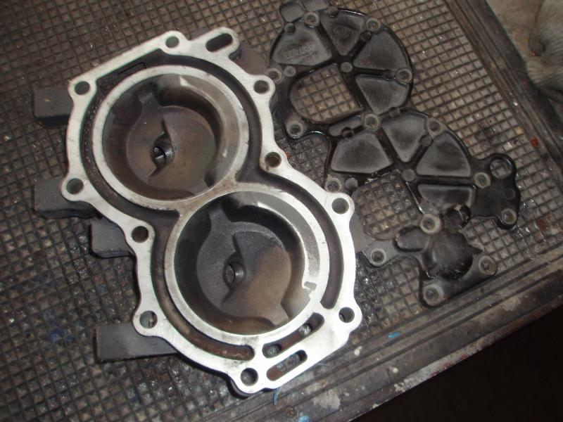

Виталий-Бухарь, А когда ты его привёз домой, он прокручивался или нет? Посмотри толщину старой прокладки и сравни её с новой.
бибика57
11.09.2013
110
Артём
Днепр
Evinrude
Вот такая.

да Артём это моя головка.Только вот крышка то мне не нужна.Или ты только в комплекте,продаёшь?И ещё а на стекло её приложть ,не поведёная ли и там свечи не вывернуты?
бибика57
11.09.2013
110
Артём
Днепр
Evinrude
С головкой полный порядок.Без крышки не дешевле будет.
