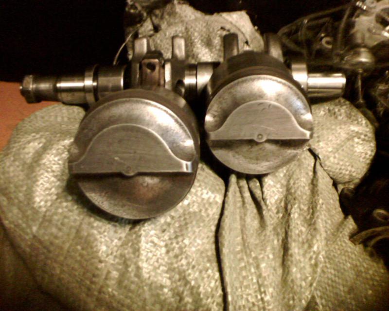

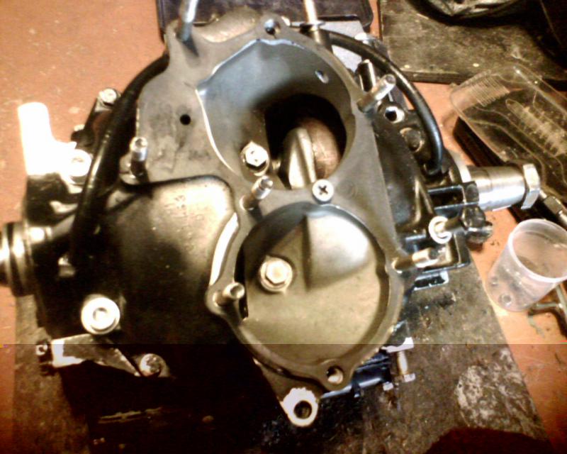

а я жду запчастюльки и шлифую
zavitay
04.07.2012
6 355
385
Стрела
А почему поршни лежат на мусорном мешке? На бархатной подушечке должно лежать! :D И к полировке халатно относишься! Вспомни как бляхи в армии чистили!

Лёха не заработал ещё на бархат и до полировки ещё надо раковины вышоркать.Торопиться не надо,тем более такой тут госконтроль.счас ещё Бешеный со Скобарём пиз.... дадуткуда деваться надо соответствовать.Воткнул колено с поршнями а вот ключа звёздочкой на 8мм нетузавтра в магазинах искать буду.

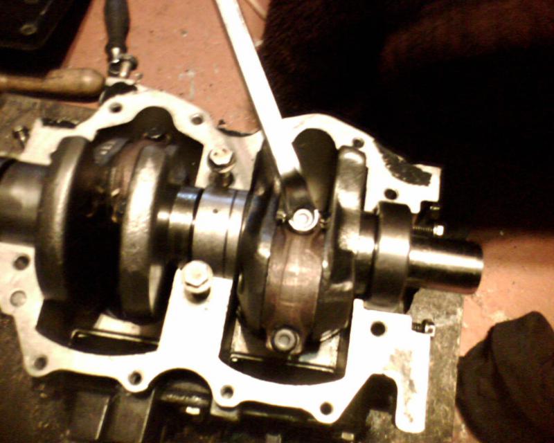

нашёл накидной ключ на 8мм 12граней звёздочка, теперь надо найти момент затяжки так как нет динамометрического ключа или пробывать большой ключ приспособить для замера затяжки.И претянуть нельзя и не дотянуть тоже.Болты закручивать на фиксатор резьбы разъёмный.
914
Виталь предварительное усилие 5-7N/m, окончательное 40-43N/m... берёшь как в давние времена трубочку длиной 1м. и обычный безмен, одеваешь трубу на ключик, цепляешь за конец трубы крючком безмен, и тянешь за его колечко спокойно поглядывая на стрелочку :D ... я так по молодости автомоторы собирал, динамометрических ключей на каждом углу не продавали :pardon:

Дима да продают а вот купить не на что,ну всё равно выкрутимся не торопясь.Благодарю за поддержку.

берёшь как в давние времена трубочку длиной 1м. и обычный безмен, одеваешь трубу на ключик, цепляешь за конец трубы крючком безмен, и тянешь за его колечко спокойно поглядывая на стрелочку :D .:
интересный способ :lol: ,никогда бы не подумал что так правильно будет...

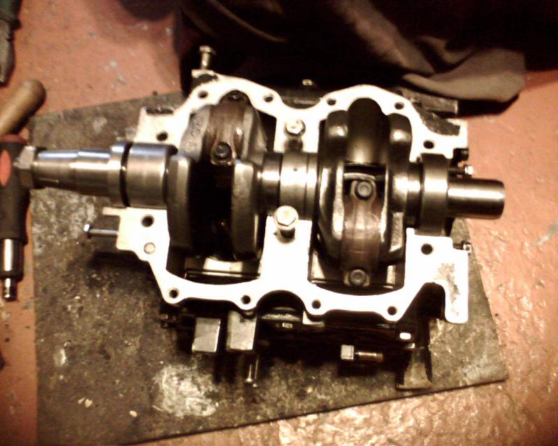

Собрал картер.Прокладка там не предусмотрена,так что кистью лаком покрыл и на разъёмный фиксатор резьбы всё ровненько на крест протянул.Крутится ажь самому приятно,без люфтов.

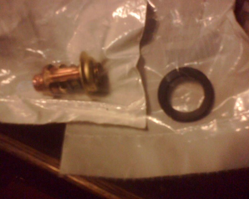

Получил бтермостат с ЕБЕЯ обошёлся в 960 рублей с резинкой и всё встало как дома.Теперь прокладку под головку дождаться и моторчик пробывать дёргать.
