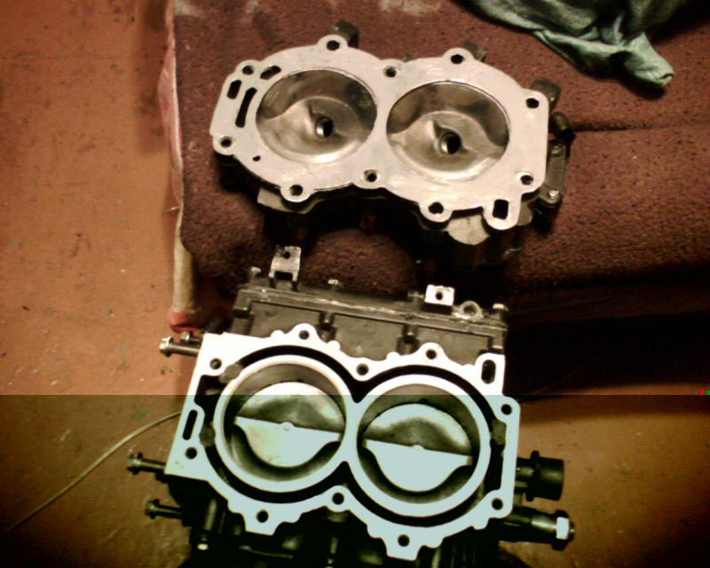

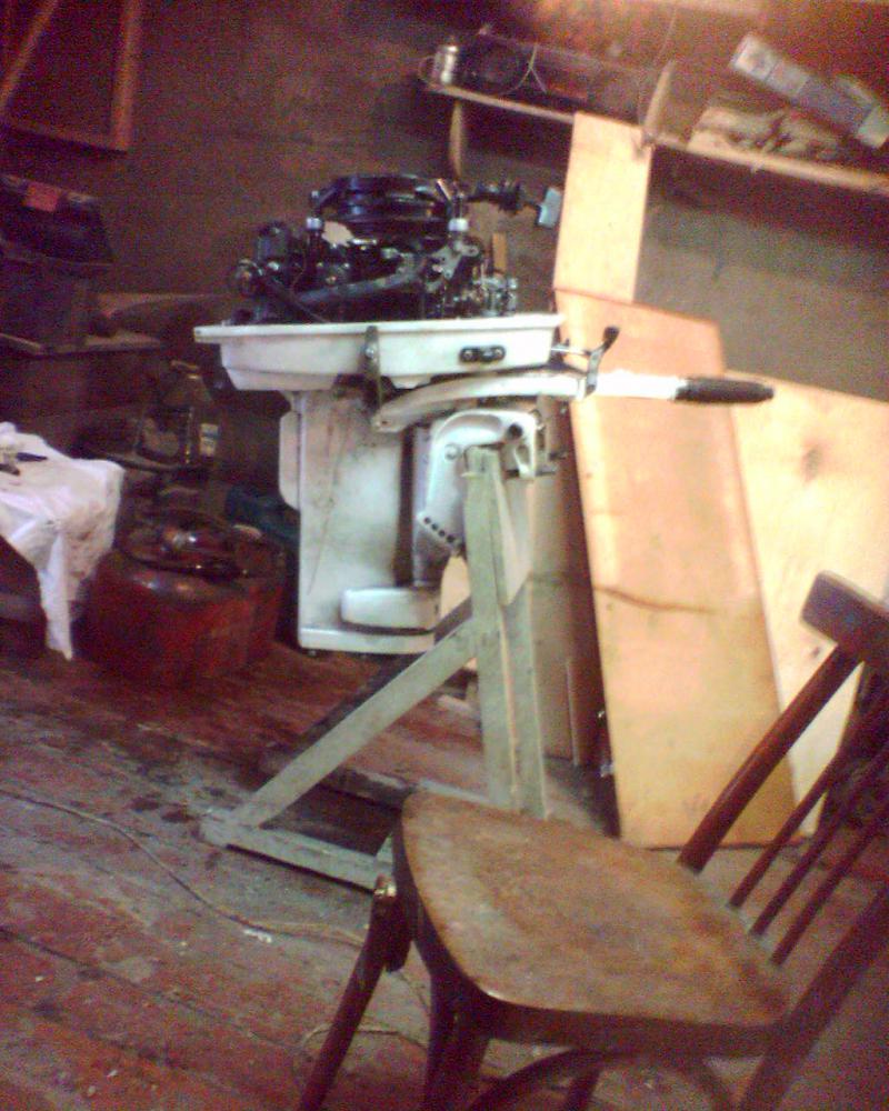

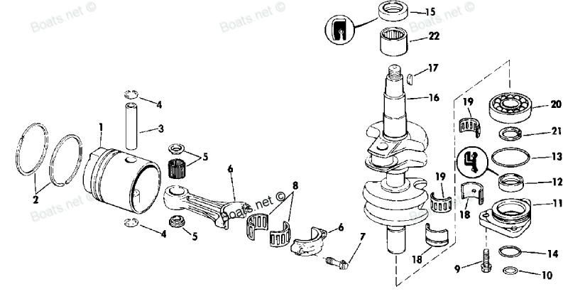

Виталий , если посмотреть на фото блока , то поршни стоят не правильно . Продольное окно в выхлопе для облегчения пуска двигателя за счёт уменьшения степени сжатия ( фактической ). На против выхлопного окна должна находиться более широкая часть днища поршня . Более узкая часть , должна находиться на против продувочных окон , для направления горючей смеси к камере сгорания и вытеснения отработанных газов к выхлопу .
Калашников
25.05.2012
2 469
93
Междуреченск
Виталий
ПВХ,Самдельная с тонелем
Тёзка видать ты прав,посмотрел внимательно каталог и там на рисунке поршень стоит в другую сторону.Будем переставлять.Благо что лодкой занят а то бы наделал делов да и надёргался бы.

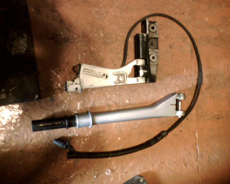

Вот наконец то сделал себе газульку с рулём.Где только и кто не помогал достать детальки описывать не буду. скопилось и лишнее можь кто то тоже ищет.

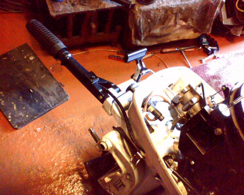

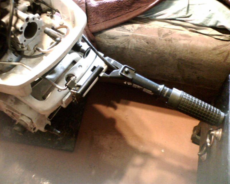

вот всё в сборе и настроено газовать.

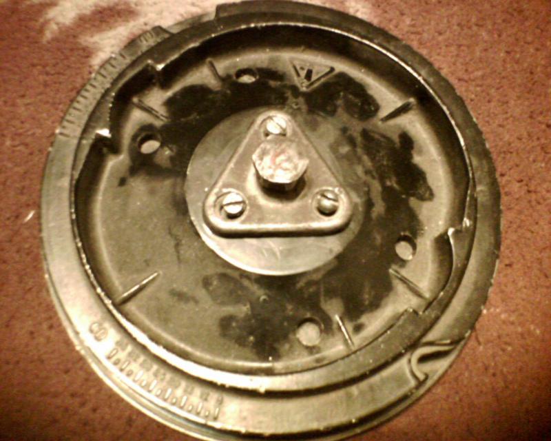

Подскажите где можно на такой мотор маховик со стартером найти? Мне кнопку с проводом как на фото с румпелями заиметь!))

У меня румпель сборный и не штатный.Сам полгода искал и вот собрал кое как,кнопка на ручке газа с торца.Поищи на ЕБЕЕ и на АВИТО.

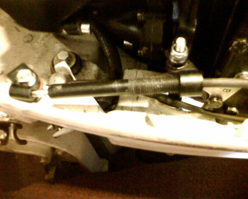

Вот приспособил съёмник от вихря,ещё послужит

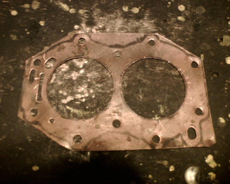

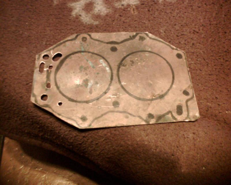

Наконец то руки добрались до джоника.Переставил поршня но при этом убил прокладку,одноразовая она современая.На нептуне-25 сделал из 1мм меди и сезон отходил без проблем.Вот теперь и на джонсона делаю из листовой меди 1мм
Здесь иногда бывает Артём, ник Бибика. Вот к нему нужно обратиться.

вот доделал прокладочку бесплатную,намазал герметиком жду когда просохнет.
