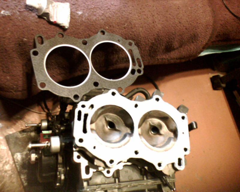

Андрей я мотор купил в разобраном виде и пояснял что предыдущий хозяин фрезеровал головку .мол она поведёная была.

А как ты определил без прокладки? На моём прокладка примерно 3мм.

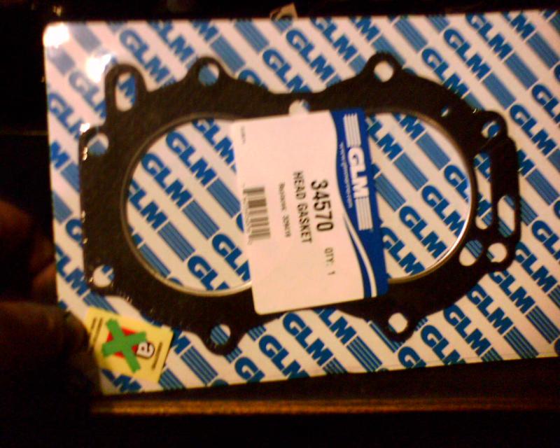

Лёшь а у меня старая прогоревшая 1.3мм.Вот я жду ппрокладку с ЕБЕЯ для того чтобы потом уже выносить решение.Головку цилиндра не смог купить за 3000 руб. купил голову целиком в сборе за 4000 руб.Ну блин и рынок у нас хитрый.
Получил наконец то прокладку с ЕБЕЯ с пересылкой получилась 1001 рубль буду промерять в две прокладки.Новая прокладка Тоже 1.3мм ,старую промазал герметиком и с верху поставил новую и всё теперь крутиться не задевая головку.
скажи, что ты не "насовсем" так собрал. :|

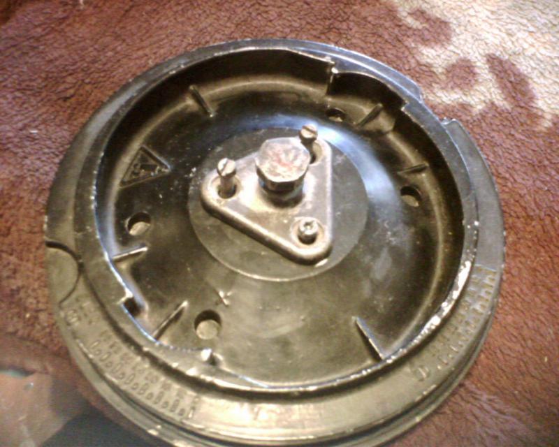

Pilot-by вопрос не понял.Головку всё равно ищу не резаную.Эксплуатировать так не собираюсь,ну можь раза два запущу с карбюратором поиграться с зажиганием.Тут маховик поставил рукой чтобы крутануть искру проверить и снять не смог благо что вихрёвский съмник чуть напильником доработав подошёл.
Калашников не пойму теперь я тебя. где ты чего купил и куда что поставил. пишешь купил голову целиком за 4000 - это двигатель (мотоголову) в смысле? ну так в чём проблема, вот тебе и ГБЦ или разбирать её не хочешь?

Pilot-by голову полностью отдал чтобы Волчара купил себе на запчасти,у меня пока денег нету.Так что головку ищу пока и люди обещают помочь достать.Термостат и прокладку купил на ЕБЕЕ по рекомендации Овчиникова Лёхи и ценами довлен.Мне на Естмарине за термостат 1800руб с пересылкой выставили а тут и прокладку и термостат с резинкой за 2000р взял.
понятно. я бы на твоём месте старую ГБЦ фрейзернул или там вообще капут?. сильно упираются? с прокладкой тоже? просто движок же под низкий бензин походу, и стоковую голову если купить и поставить, расход горючки думаю не порадует. степень сжатия лишним не было бы поднять

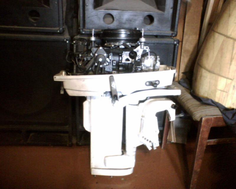

Pilot-by когда в руках будет оригинал тогда и поиграемся а пока что вот так.Собрал всё искра убийственая жду пормощников чтобы в гаражь увезди и пробывать.настраивать и прчие что покажет..

Получил посылку от Артёма и огромное ему спасибо,даже за пересыл не взяли,теперь вот буду должен Артёму.Мотор ещё не запускал не хватает времени.У нас весна какая то быстрая попёрла.

Если голова еще нужна, пиши, есть две штуки. Но судя по твоим фото, мне показалось, что поршня у тебя развернуты на 180 гр.
