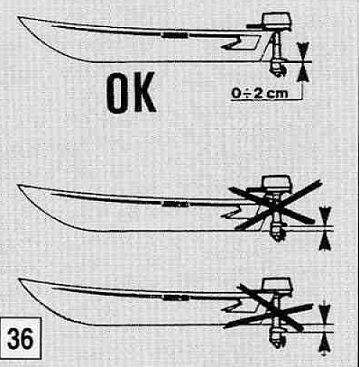

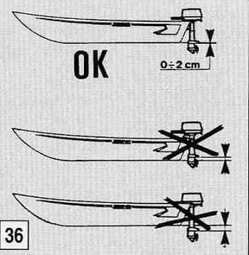

Блин, второй день бьюсь- не могу свои картинки прилепить. Пишет: "слишком короткие сообщения". Там на фигвамском языке нарисовано: киль плюс-минус 2см.
В этой инструкции так, хрен поймёшь, китайская грамота, толи 0-2 см, толи 0+,-2 см ... Конечно, это не аксиома, экспериментировать с высотой можно и нужно, лишь бы не было неприятностей для мотора.

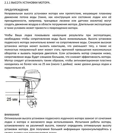

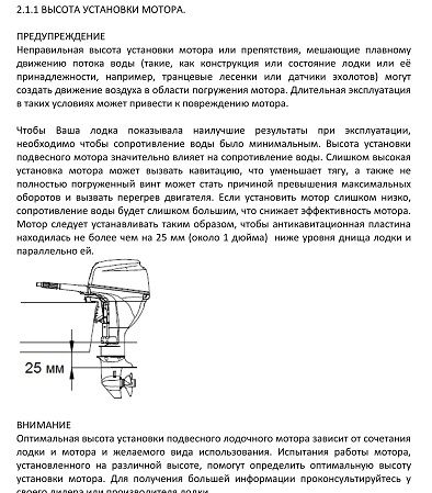

Одни и те же споры. Во всех мануалах написано что кавитационная плита двигателя должна быть ниже дна лодки от 0,5 до 2,5 см! А вот регулировать надо угол наклона двигателя. для этого на поворотном кронштейне транца есть специальная регулировка в виде 5-ти отверстий и "Стопора блокировки наклона". Вот ним и регулируйте, или лодка будет "кабрировать", или "нырять"!

Спасибо, тот самый рисунок.

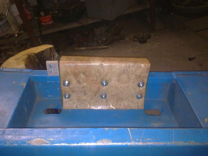

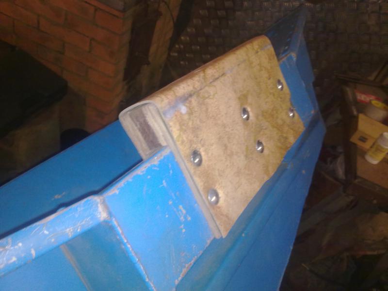

perwy
10.12.2013
15
Забайкалье
Автобот
китайский Selva

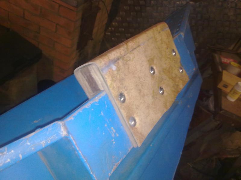

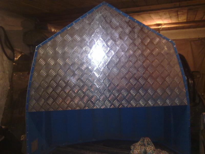

Такой будет нос. Ещё найти-бы заклёпки из АМГ. Родную банку разобрал, переделаю.

shalagin
05.08.2012
1 806
258
г.Сыктывкар
Ветерок-8м

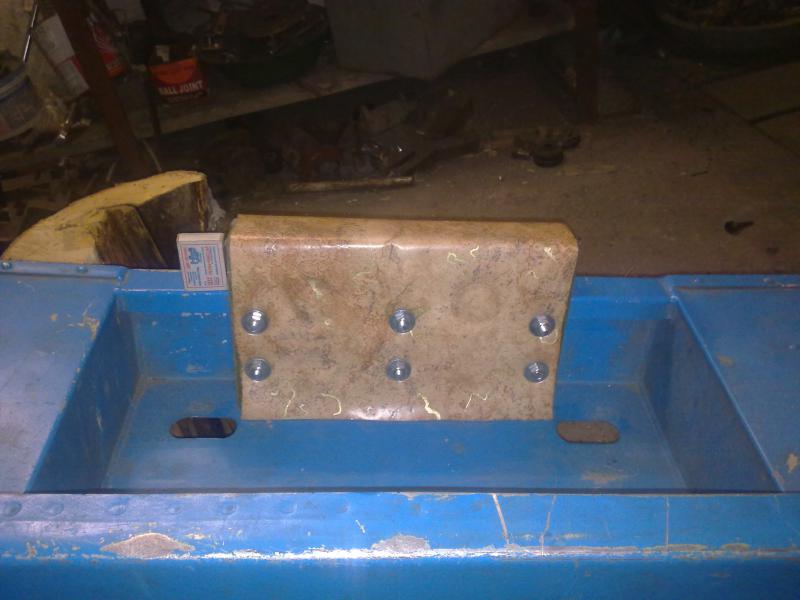

Прокладку на транце из линолиума снимите, при резком повороте румпеля , наезде на топляк или т. п. мотор может соскользнуть в воду. Поставте лучше снаружи пластину из дюраля или АМГ толщиной 2-3 мм. Да и страховочный тросик не помешает.
perwy
10.12.2013
15
Забайкалье
Автобот
китайский Selva
Да, эта "конструкция" будет убираться однозначно. Есть кусок люмениевого швеллера. Думаю сейчас, как им убить двух зайцев - поднять и усилить.
Вот и вопрос на сколько поднять лучше, если все равно поднимать. " Ну предположим плита ниже на 60мм. т.е. выходит за допуск.
Сделать ниже на 0.5 или до 2.5 разница не чувствуется? и не нужно подгонять прокладками как токарный резец? Спасибо. ( просто опыта "воще" нет :roll:

По мануалу высоту изменяется подкладыванием брусков.Из-за чего я всё это нагородил: при прокладке такой толщины, тарелки винтов крепления будут держаться, в основном за прокладку. И если она (прокладка) не прикручена к лодке... Если транец поднимать и при этом оставить запас для возможной регулировки, я думаю, достаточно будет 40 мм.

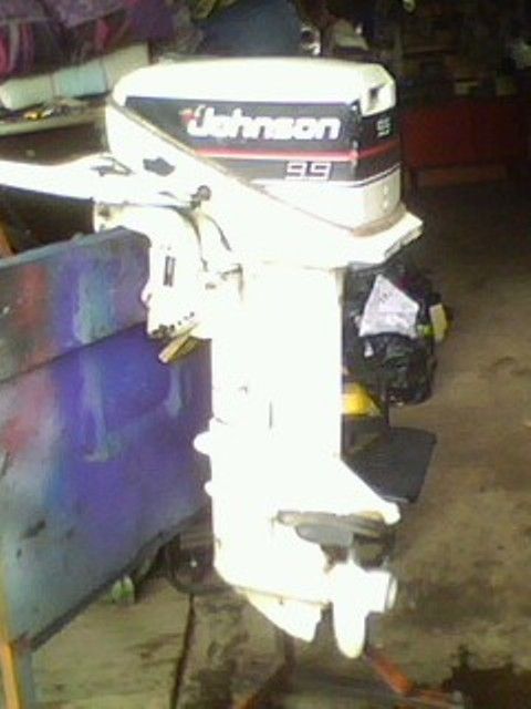

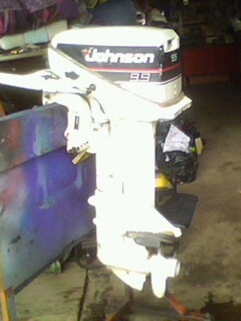

Джоник какой знакомый прям показался.
kanol
31.08.2013
1 860
Белгородская обл.
Автобот
Джонсон 9.9 Гибрид чих пых 5,5
Во.... как у меня, даже с крыльями такими же. Если б сегодня не заезжал в гараж, точно рванул бы посмотреть.... Но я у своего крылья снял, не влазил на "стоянку")))
А это Ваш? Или может знаете хозяина?
