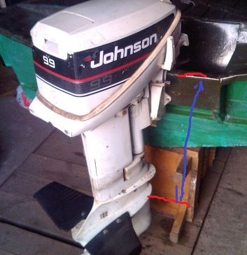

Теперь надо транец поднимать...или мне кажется, что АКП значительно ниже днища...
Что это? Этоя думаю место, куда прикручены ченые крылья? Они должны быть на уровне днища?

Да именно они, на пробу крылья можно снять и антикавитационная плита должна быть чуть ниже днища, см 2.5...подвеска мотора регулируется на воде. Если будут прохваты воздуха, то мотор чуть опустить...крылья нужны для лучшего выхода лодки на глисс, но они же тормозят потом и лодка теряет скорость. Так что если без крыльев лодка будет нормально выходить, то лучше без них...

Замерьте расстояние от среза струбцин до АКП. Если оно будет 43-46 см, значит у мотора нога S под транец высотой 381 мм. Если будет 56-59 см, значит у мотора нога L , под транец 510 мм. В принципе, на шильдике мотора это должно быть указано.

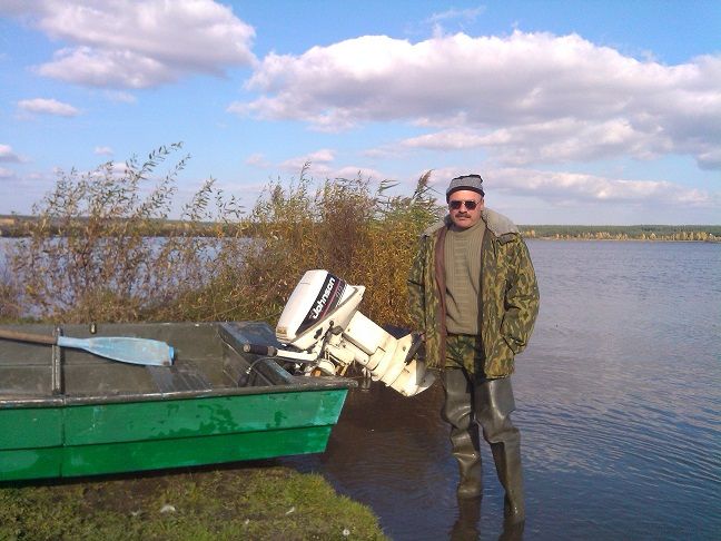

Мужики.... Первый раз был капитаном! Два года морпехом- это фигня. Чувства- как первый раз с девкой... (просю пардону- эмоции)
Пока не разобрался с настройками мотора относительно корпуса, но это приходящее...
Двоем скорость по жЫперу -30 км/ч
Когда сел один- не очень понял физику, в пол газа на глис и скорость, при добавлении газа- лодка клюет носом.
Мотор работает достаточно тихо, дыма практически нет. Держит устойчиво Х/Х. Скорость включается очень плавно и нежно. Холодный запуск с двух рывков, прогретый на полшнура.
Эх что ж вы мне раньше не сказали, что это кайф.Мечта 15летнего осуществилась в 50.
Спасибо вам за поддержку.
(чуть видео есть, чуть позже.)

shalagin По пасторту нога S

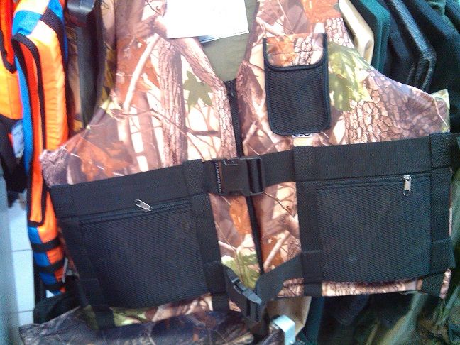

У меня есть китайская жилетка, в ней карманов немеряно и все на застёжках...вот думаю в карманы пенопласта нарезать и спасжилет готов:) типа такой
нет так не пойдет, жилет тебе нужен больше для себя а не для ГИМС, а в таком варианте не спасет. Жилеты то должны быть на боту по количеству пассажиров, одевать их на охоте не обязательно. А когда они нужны то там уже не до охоты
