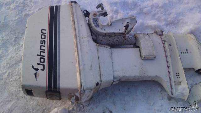

ml197474 такой? topic39.html
ничё пока нету, .... всё что находится, либо убитое в хлам, либо с длинной ногой. уже и на ценник особо не смотрю, за хороший двигун денег заплатить не проблема.
думал, может и лодку в люди, да по больше чё взять и под морскую ногу переделать. тяжёлое только это хозяйство получится и прожорливое. :-x и времени заниматься нету, не первой необходимости забава....

Саня, такой мечта, но ехать же за ним....... :eek: хотя есть там родня, в гости зовут., может и надумаю. холодно только там
Так пусть посмотрят...возьмут да транспорткой. На нем вроде и трим имеется...

Если мотор с тримом то туда полупогружной винт воткнуть да водозаборник переделать,тогда и 30 лошадок такую лодочку с одним седоком больше 100км в час разгонит.Но это уже наука и кропотливый труд.
912
Нет на нём трима, это простой пневмопомощник(пневмопатрон как на задней дверце ТАЗа, ток "толстый" :D ), и вес у этого монстрика ёмоё :eek:

цена то Одекватная...
