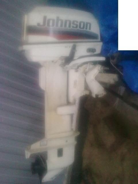

кстати, он 1.7$ это как? эл. стартер, дистанция. винт только стоит 11, надо искать другой. от меня не очень далеко - как раз в ту сторону на днях по делам поеду. хозяин клянётся что состояние отличное. стоит смотреть?
60тыр. за этого 2ц. старика я б не дал :( ... ИМХО ценник ему 35-40тыров... но это моё мнение и никому не навязываю :)
lednic606, да ты прав.
Саш, я не знаю сколько в нём кг.(мож Юра(skobari) просветИт), но Мерки лёгкостью никогда не отличались(владельцы подтвердят)... а это у тебя немаловажный пункт :)
хозяин говорил килов 50.,видно как и с годом... даже по внешнему виду ещё бы 20-ку кило как минимум накинул,

нашёл джоник 25, с таким как надо редуктором, выхлопом, стартер, румпель, дистанция бла бла бла и цена куда ни шло, бо бля нога длинная. :evil:
Саш, выбрасываешь L-проставку, тягу переключения - реально укоротить, трубку охлажения - тоже, вот с торсионом проблема придётся покупать, ибо он нержа и ИМХО не считаю правильным и надёжным его резать-варить, но он не настолько редок и дорог, да и у Артема можно спросить, мож завалялась ;)

вот такой вот. мож правда глянуть. да транец если что поднять. ...как вариант. я то реально без мотора сейчас.

Этот помоложе моего и тоже без румпеля.сильно на ЕБЕЕ за румпель цену заламывают.
кстати, проставки что то не видно.
да, румпеля нет. показалось (моник на работе дохлый)
Саш, этот молодой очень, у него как у Ямы дейдвуд-L, тут только другой дейдвуд искать или поднимать транец, но в последнем случае ЦТ будет выше, а это на твоей малютке не айс :)
lednic606. тоже верно.
