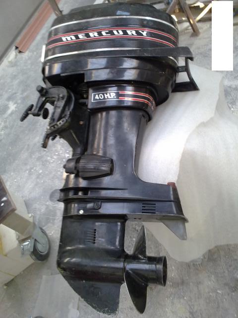

Я всеже скланяюсь к моту 20-30 сил 4-т. На Неман-1 20 хонды было мало 46 км в одного и 45 вдвоем .всегда хотелось 50-55.вот поэтому хочу на Янтарь-2 30сил 4-т с тримом
кое что ещё нарыл. что можете по этому мотику сказать? год 98 и обьём 750 указан, смахивает на пи**дёшь.
910
Объём вроде тот, а год 100пудов лажа :)
хотели наверное 88 написать
910
Боюсь что даже 78 ближе будет :( ... хотя всё возможно
