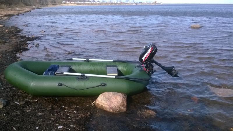

Поделюсь и я своим скромным опытом. 5 лет назад (в августе будет 6) приобрел лодку ПВХ Фрегат М3. После развода был финансово ограничен и цена по акции на лодку сыграла главную роль в выборе. По этой же причине была взята лодка без транца, разница в 2.5 рубля была существенной на тот момент. Позже был куплен вкладной надувной пол именно к этой лодке. Кстати девайс оказался очень практичным. Использую не только по прямому назначению, но и в качестве надувного матраса (спать в палатке или машине, мои таскают на пляж - загорать и плавать). Еще позже было сделано жесткое, разборное, дно из текстолита во всю лодку. Тоже оказалось удобным. В одно лицо стоя кидать спиннинг без проблем, да и лодка практически недоРИБ, шутка. В прошлом году, осенью, были распроданы запасы, нажитые непосильным трудом, моторы и пластиковая лодка. Взамен куплены Прогресс и два мотора. Один из них Мерк 2.5 лошади для ПВХки. Достался задешево от коллеги по работе, т.е. жизнь этого моторчика прошла на моих глазах. Да и жизни той было 3 выхода в одном сезоне. Пришлось купить транец и приклеить на свою лодку. Сегодня прошли ходовые испытания. Главный вывод, который я сделал :
НИКОГДА НЕ ПОКУПАЙТЕ ЛОДКУ С ПРИКЛЕЕННЫМ НЕДОТРАНЦЕМ КАК У МЕНЯ.
Пытался снять видео, но не получилось, был один. Больше половины "газа" дать не получается, моторчик заворачивает под лодку, и не знаешь, то ли рулить, то ли мотор держать. Еще один минус - без удлиннителя румпеля ну ваще не удобно. Из положения вышел, сняв лопасть с весла и сунув ее на румпель.
Ну теперь о плюсах. Лодка по паспорту - 16кг, дно - 2кг, мотор - 12кг, для чистоты эксперимента была взята сумка с причиндалами ( два якоря, насос, ремкомплект, канистра с 5-ю литрами бензина, кронштейны под удочки и т.д.) - килограмм 8-10, ну и я 100 кг. На половине "газа" , по навигатору, по ветру 10км/ч, против 8км/ч. Какой ветер был, я не понимаю, но волна около 20 см, ширина залива на месте испытаний около 18 км. На глисс выходит или нет не знаю, но нос задран от воды, руля слушается, не валкая. Можно сказать я доволен, но после доработки транца.

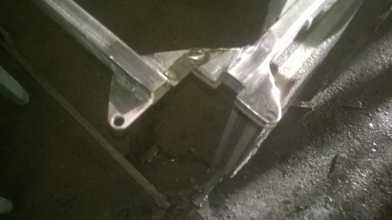

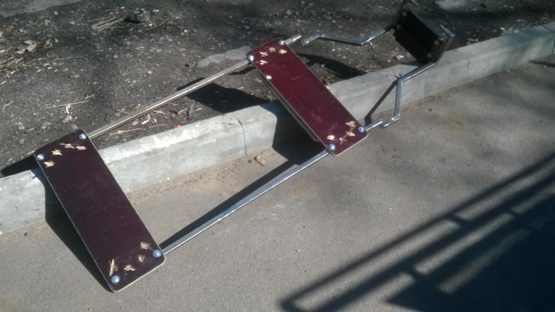

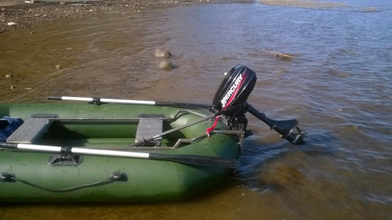

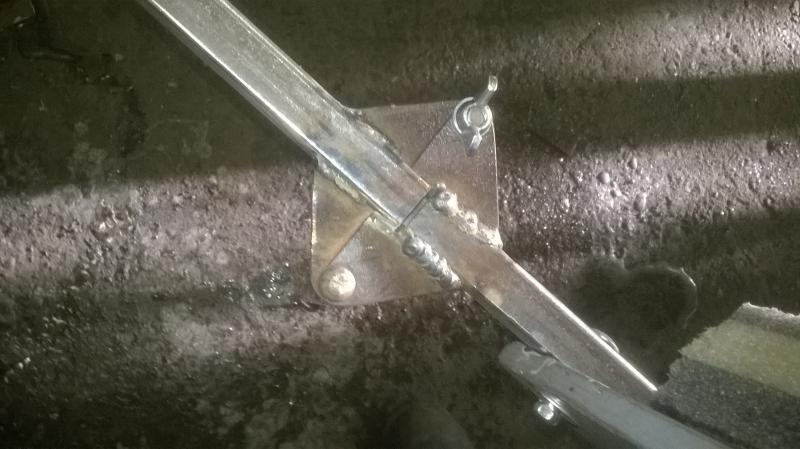

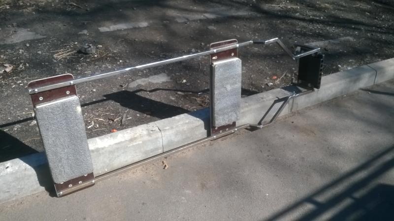

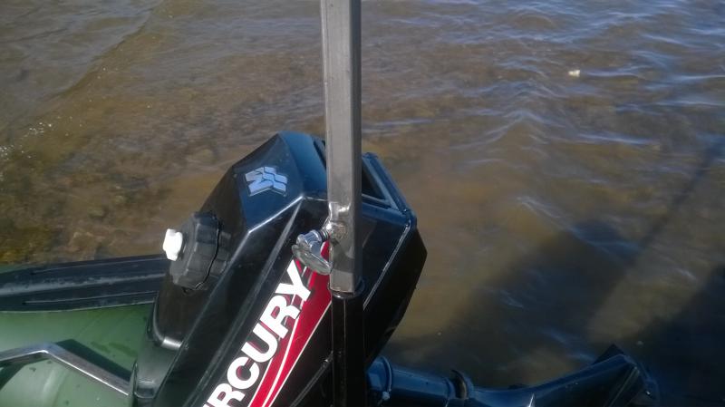

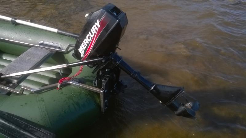

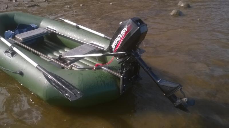

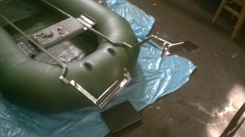

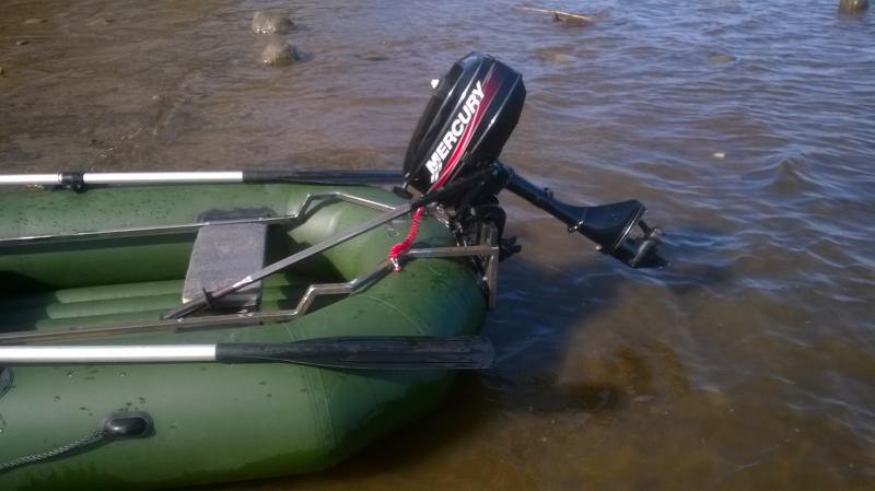

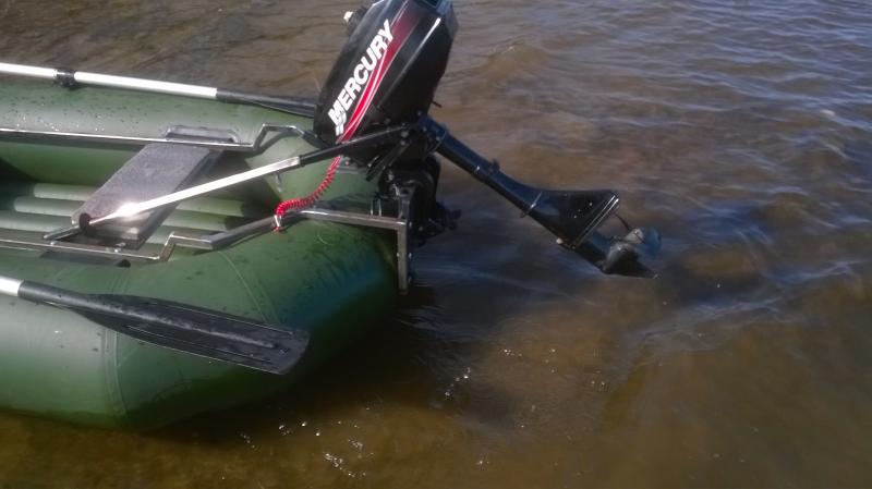

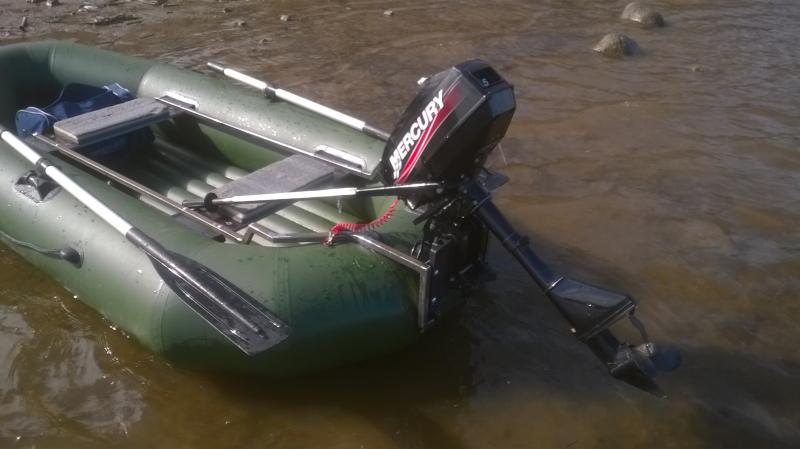

Ну вот собственно и новый транец, удлинитель румпеля и ходовые испытания. Результатом сказать доволен, не то слово! В общем, что хотел, то и получилось. Осталось приварить петельку для страховки мотора, поиграться с высотой транца ну и покрасить. По удлинителю - думаю маленько изогнуть его, на привод газа поставить тросик и "обогатитель" с советского мотоцикла. Это такой маленький поворотный рычажок на руле был, кто не знает. Или рукоятку переключения скоростей с современных велосипедов ( манетку или шифтер)

Игорь зачетно сделано.и наверно и одной лавки хватило бы.никуда б он не делся.попробуй от дальней лавки профиля открутить .будет подворот али нет?все таки если профиль укоротить и вес меньше и транспортировка-сборка проще.в крайнем случае один профиль укоротить а второй оставить.готовая основа под крепеж приблуд всяких типа эхолот навик

Весу то там йух да маленько. Вместе с сиденьями если 5-7 кг наберется. А так тоже думал, что профили для крепления девайсов всяких пригодятся. И носить до воды удобнее за них, чем за леера. В машинку эта рама влезает без проблем и ладно. Летом чаще собранная лодка на крыше будет ездить, чем по отдельности. Пока Прогресса до ума не доведу. А так правильно говорили - "комплект эгоиста". Блин, пока "Стрелу" не продал, надо с ней попробовать.

Игорь зачем таскать.тебе не составит труда к этой конструкции добавить съемные транцевые колеса.пусть не навороченые.хоть пару китайских колесиков. :good: будет

Согласен, очень удобно :good: С твоим умением обойдется в 2 х 350 = 700 руб :yes: за колесики от строительной тачки

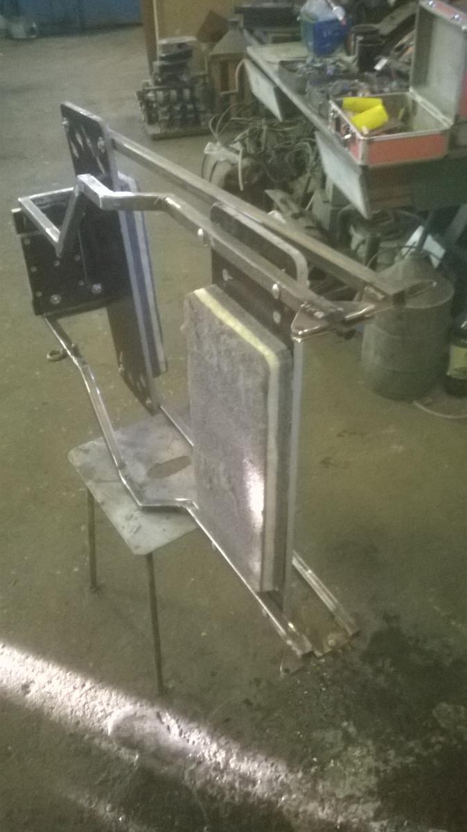

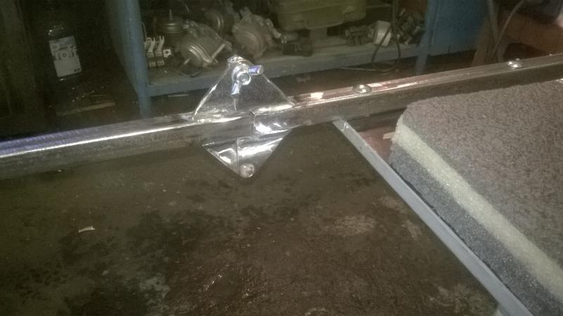

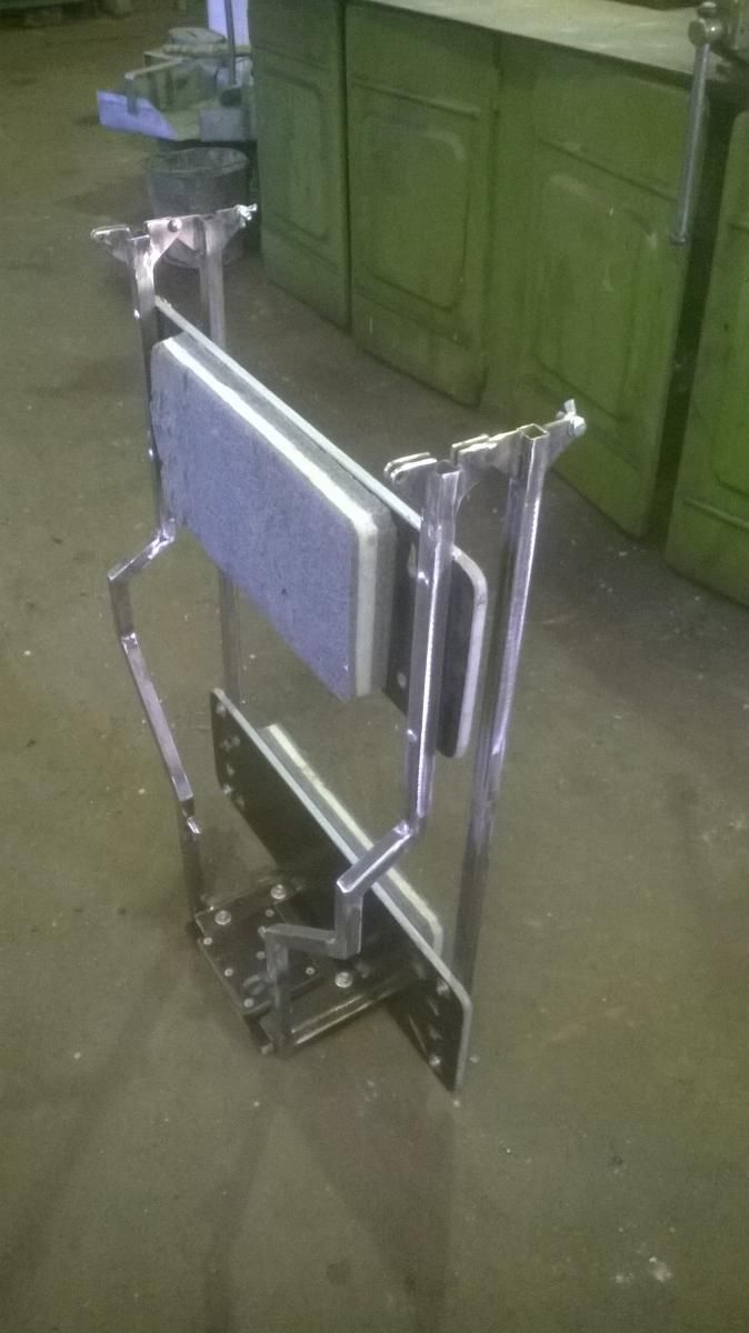

Вчера маленько доработал конструкцию транца. В сложенном состоянии занимает меньше места. Колеса пока не буду делать, наверное, может позже.
Ну, теперь Игорь вообще супер!!! :good:

Игорь, а моторчик не пробовал меньше откидывать?... вроде слишком далеко планка от транца стоИт, судя по видео угол атаки АКП слишком велик :yes:
