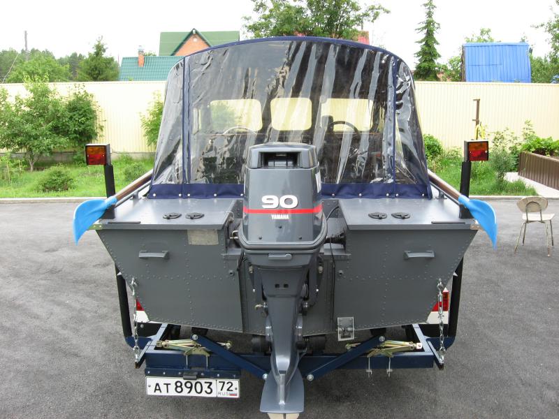

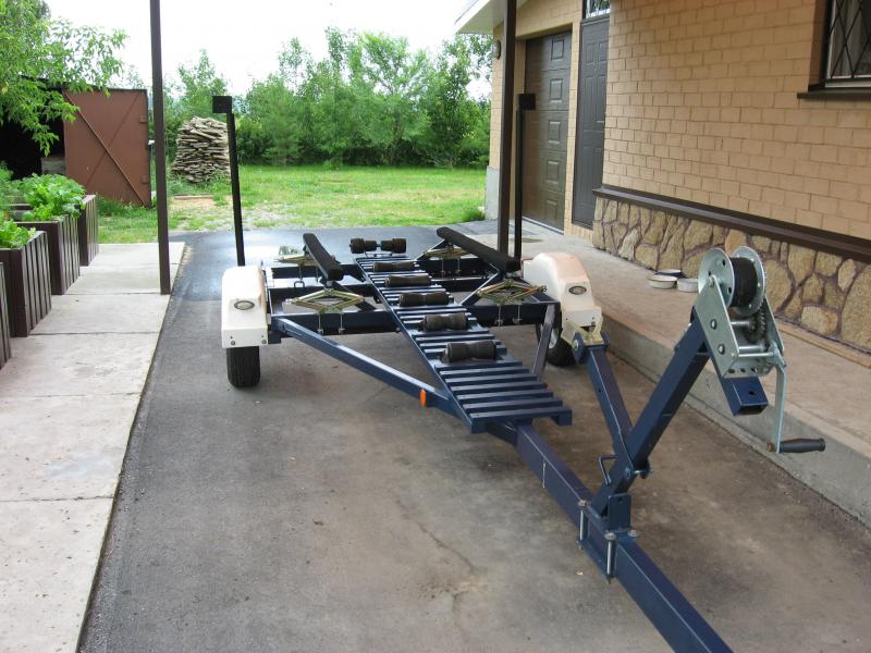

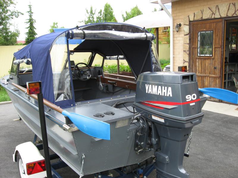

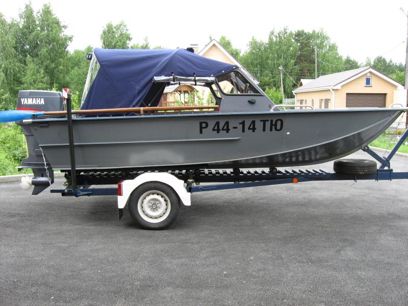

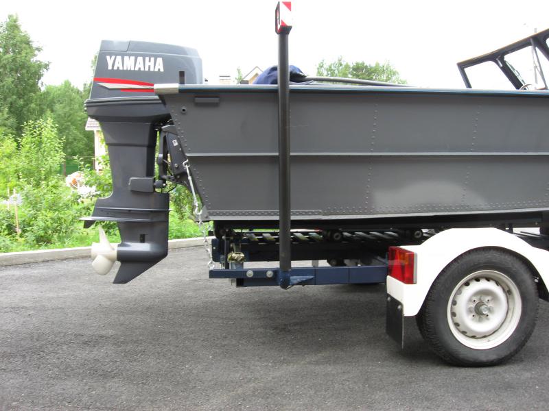

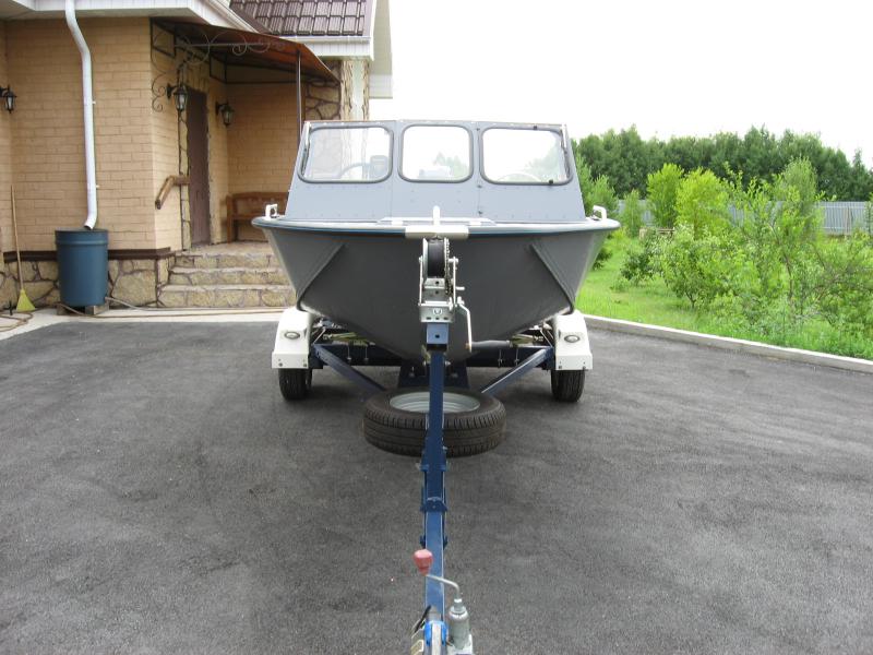

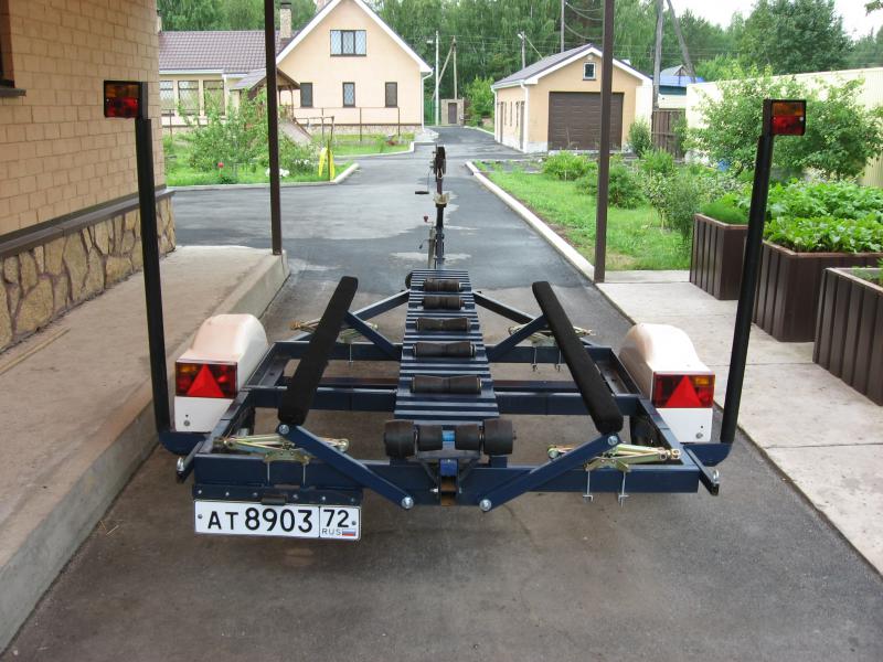

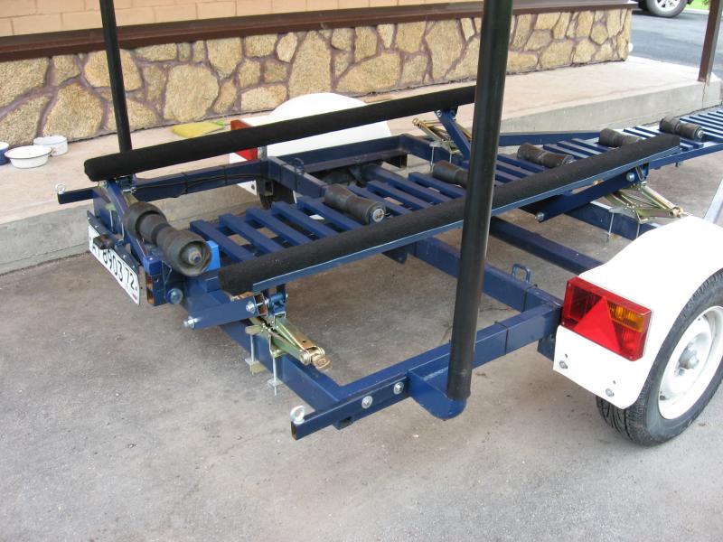

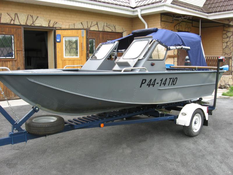

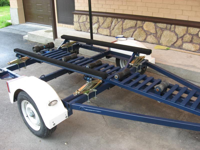

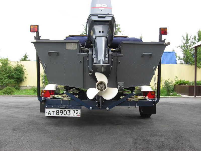

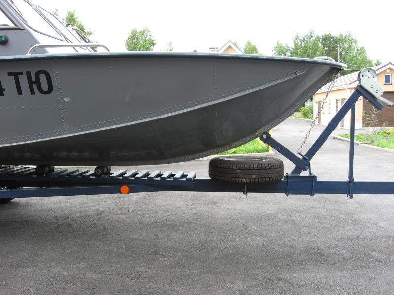

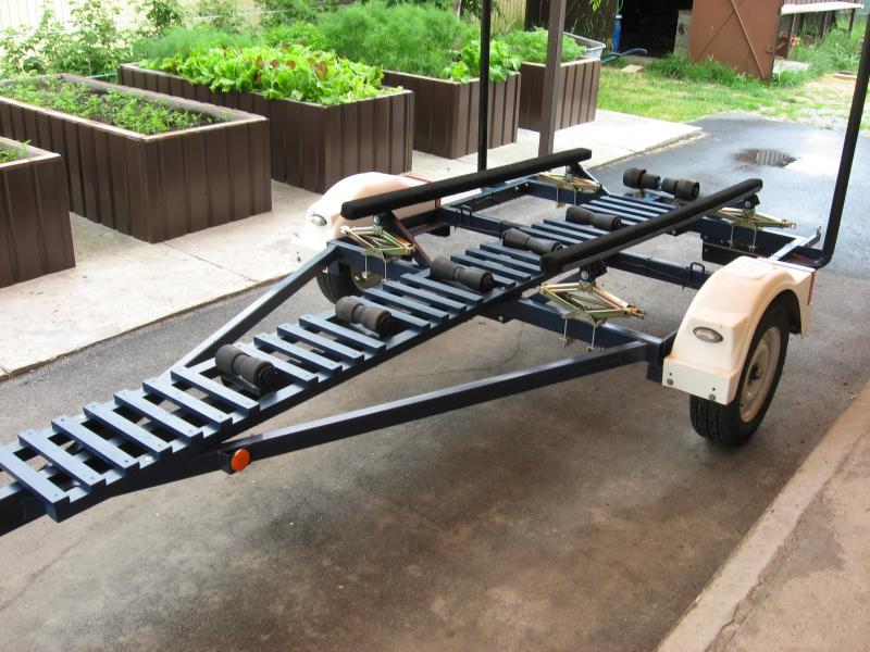

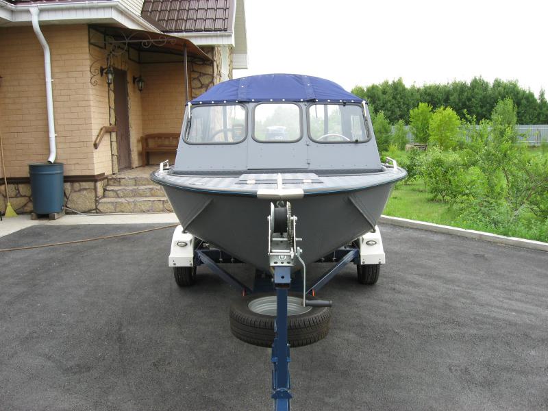

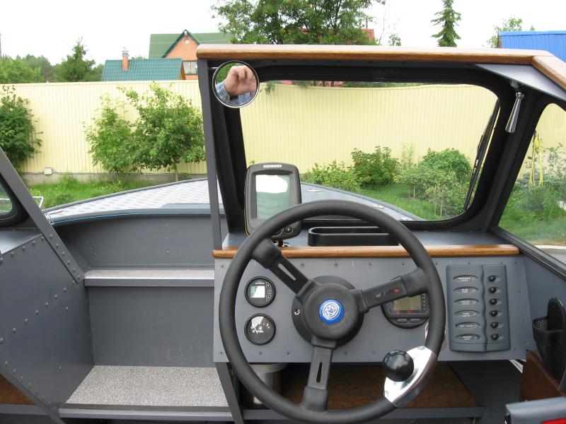

Прошла зима, настало лето... Отчет о проделанной работе: Трейлер подогнал под Ю2
Юрий-Тюмень
18.01.2014
77
Тюмень
Южанка-2
Y90AETOL

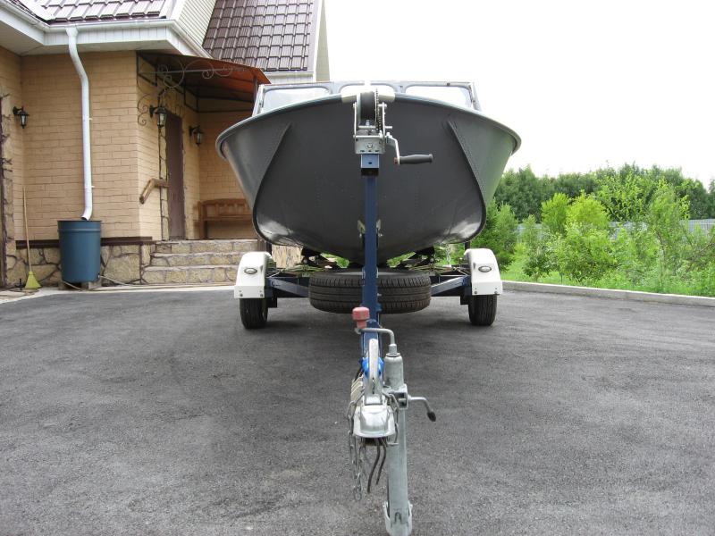

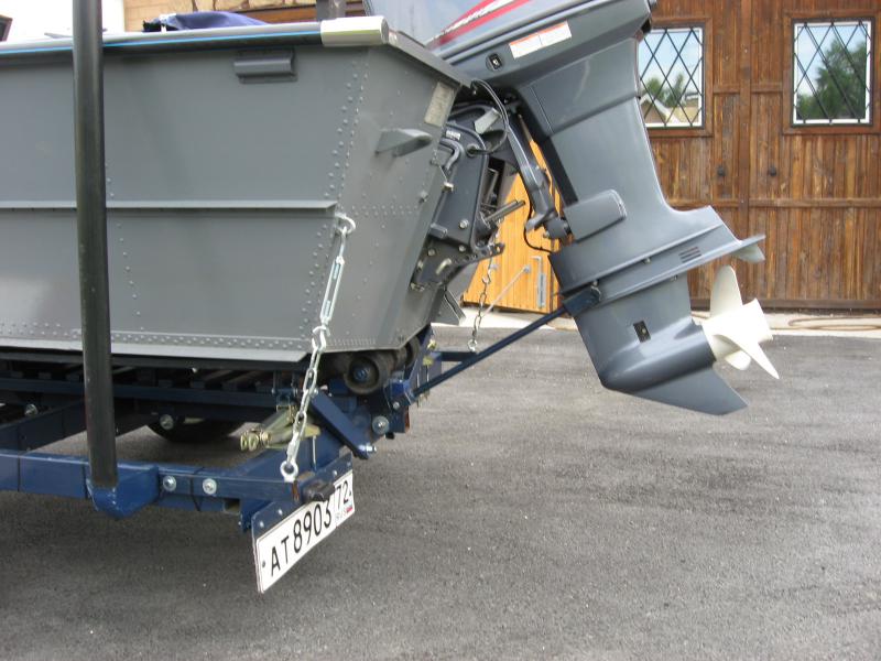

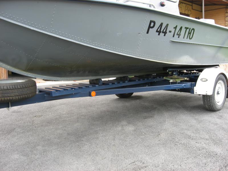

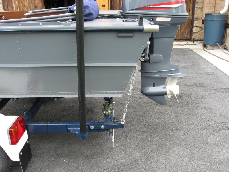

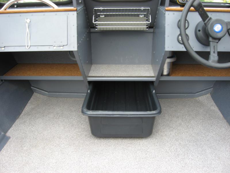

Установил трап. Под ложементы установил домкраты. Теперь, после погрузки лодки, чуть приподнимаешь и вес лодки приходится на ложементы и носовой упор, ролики разгружены. Как я писал ранее, после прошлой навигации написал себе техзадание, которое закончил. Надеюсь это окончательный вариант.
Юрий-Тюмень
18.01.2014
77
Тюмень
Южанка-2
Y90AETOL

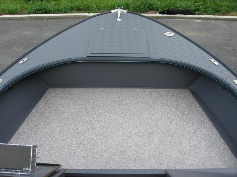

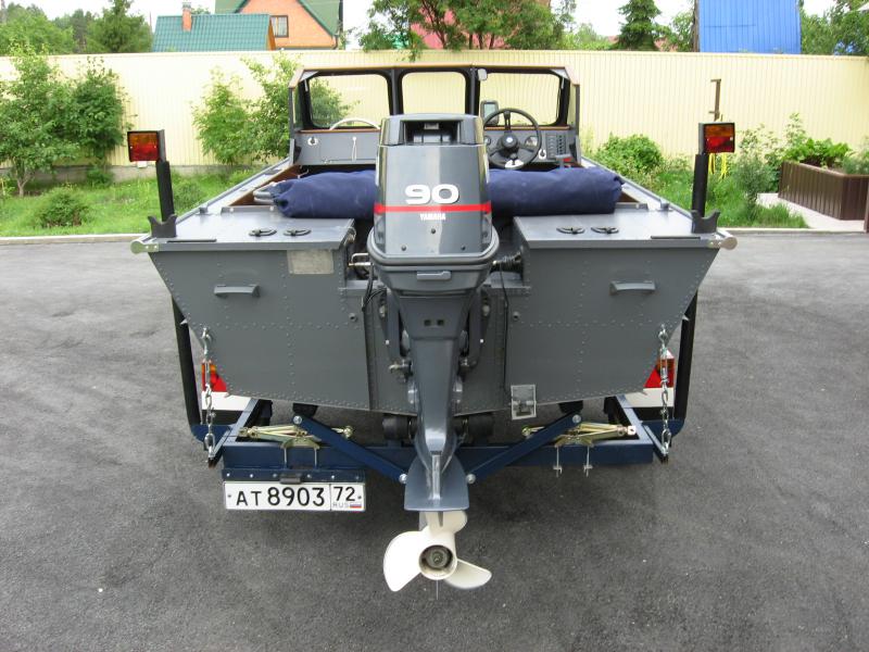

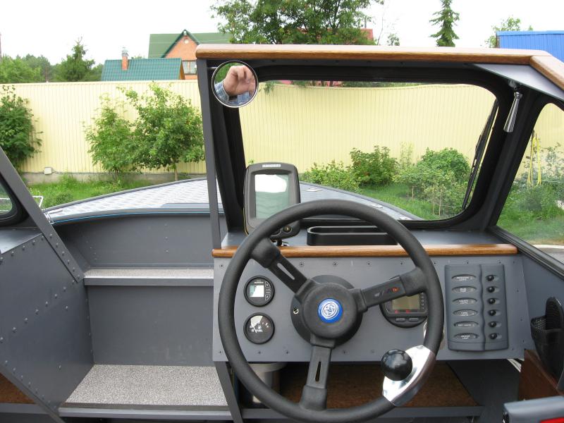

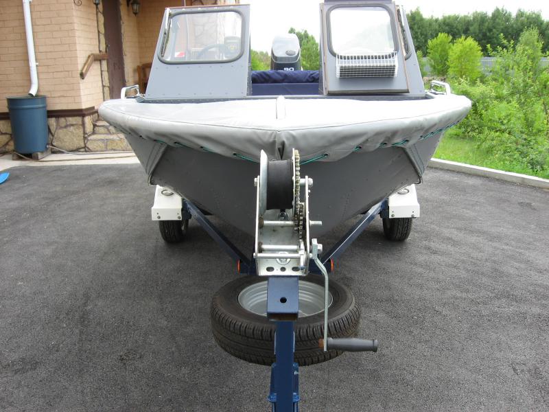

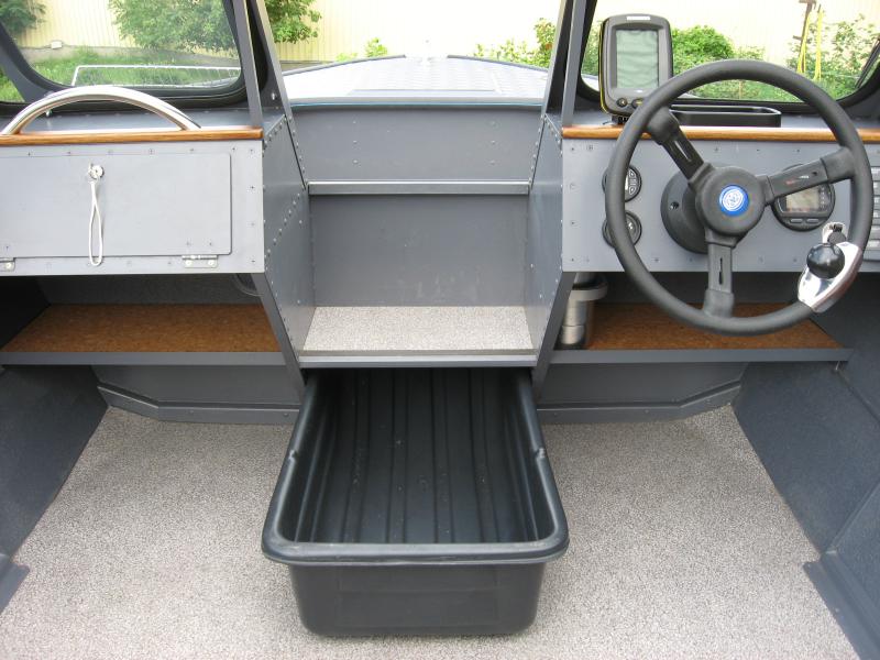

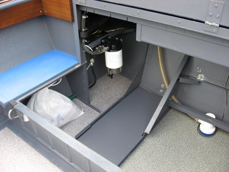

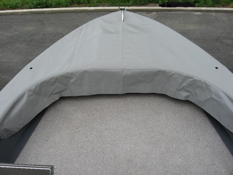

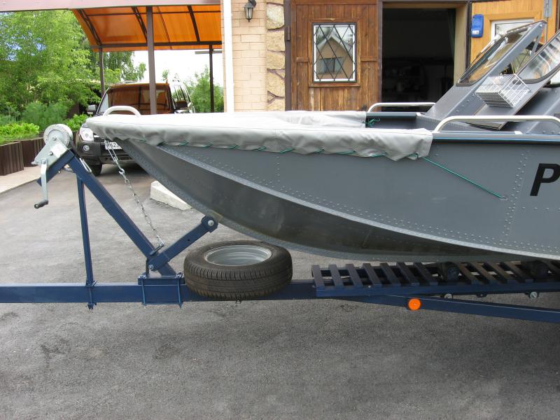

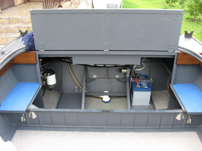

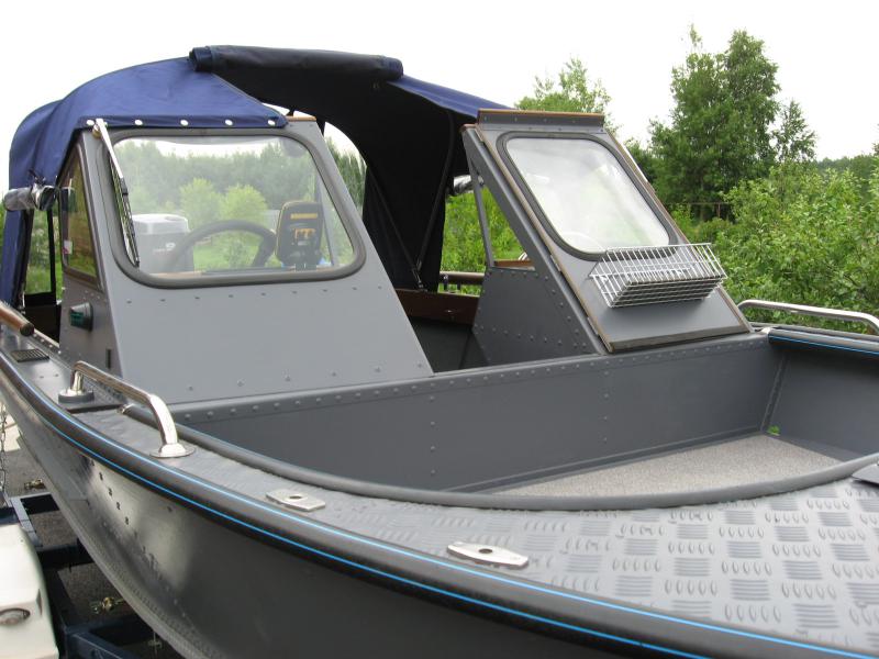

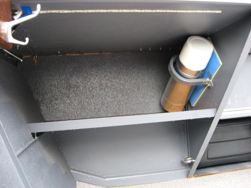

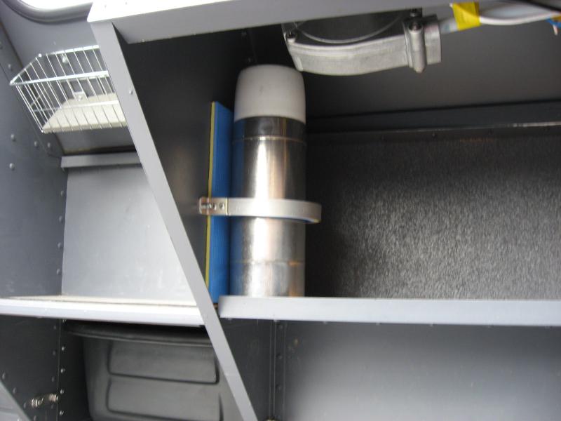

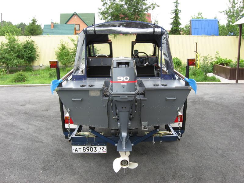

После прошлогодней поездки пришел к выводу, что на большие расстояния крепление лодки к трейлеру лентами и веревками совершенно не пригодно. Поэтому теперь применил талрепы. На носовую палубу изготовил фартук из ПВХ ( это для работы с сетями). Определил штатные места для термосов. Установил фильтр-сепаратор. Эжекторную вентиляцию моторного отсека. Поставил зеркало заднего вида. И прочие мелочи. И конечно любимые мной деревянные накладки.

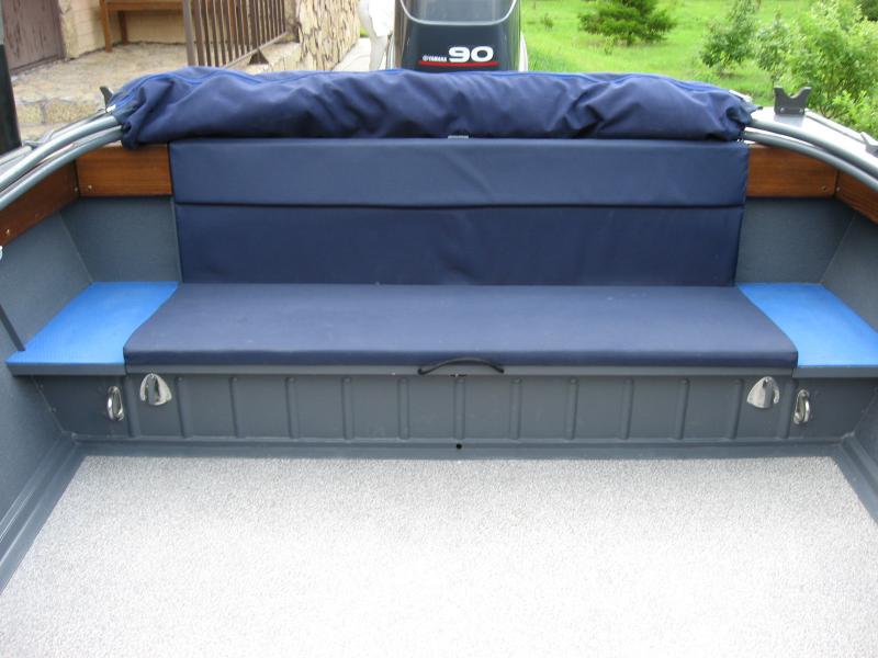

дальше
Юрий-Тюмень
18.01.2014
77
Тюмень
Южанка-2
Y90AETOL

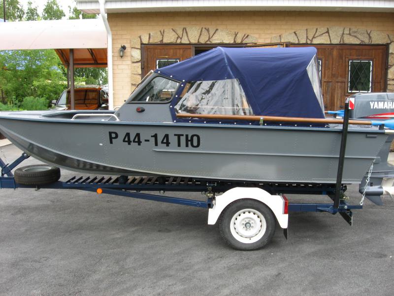

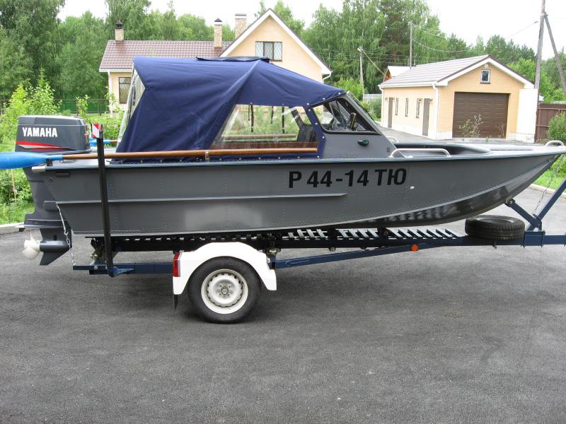

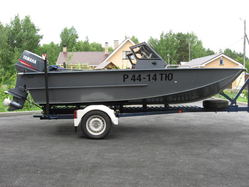

Теперь покажу тент.
Юрий-Тюмень
18.01.2014
77
Тюмень
Южанка-2
Y90AETOL
Ну вот, пока все. Дальше будут эксперименты с винтами на водоеме.

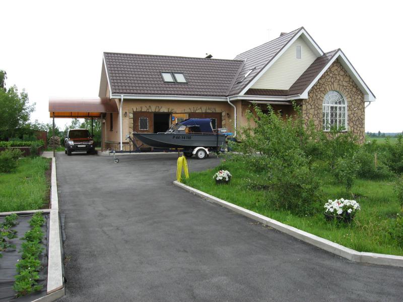

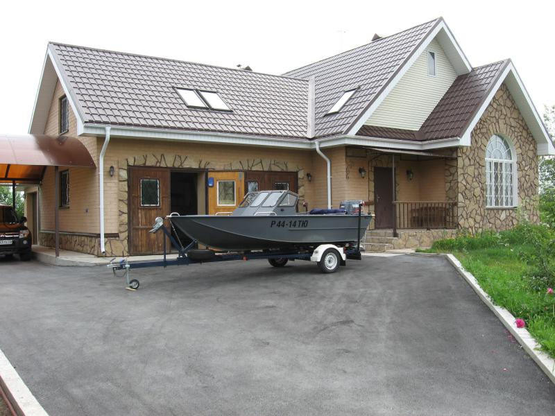

Юра,а дом и двор вообще бомба!Красотень! Ну про лодку вообще промолчу! :pardon:
