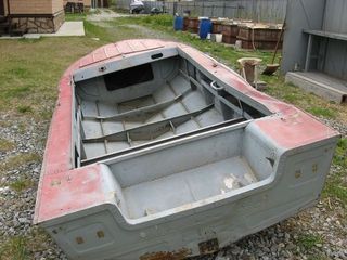

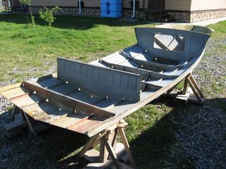

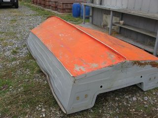

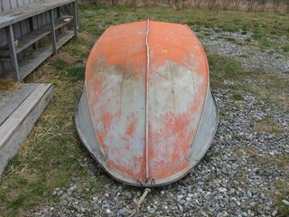

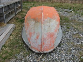

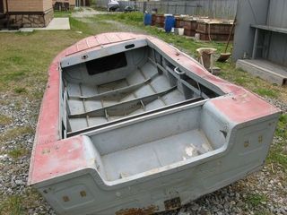

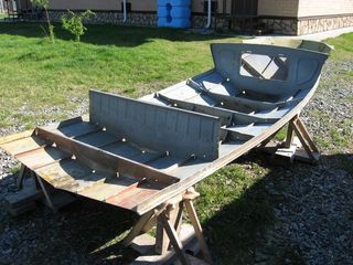

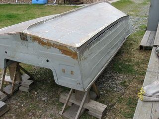

В 2012 году решил я купить недорого Ю2 для дальнейшей модернизации. Лодка в наших краях довольно редкая. Искал полгода. Нашел мне ее хороший знакомый в маленькой деревне на реке Конда в ХМАО. Купил по телефону. Весной я ее привез в Тюмень (650км в один конец). Ну думаю попал старый дурак. Смотрите сами.

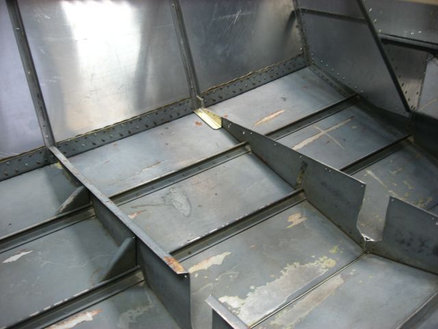

Юр, фото очень мелкие, но я воде ничего криминального не увидел :nea: ... Вмятина на борту и потопчине рихтуется после разборки с последующим соединением, киль выправить тоже не проблема, АМг ж ведь...
фсё :pardon: ...
Юрий-Тюмень
18.01.2014
77
Тюмень
Южанка-2
Y90AETOL

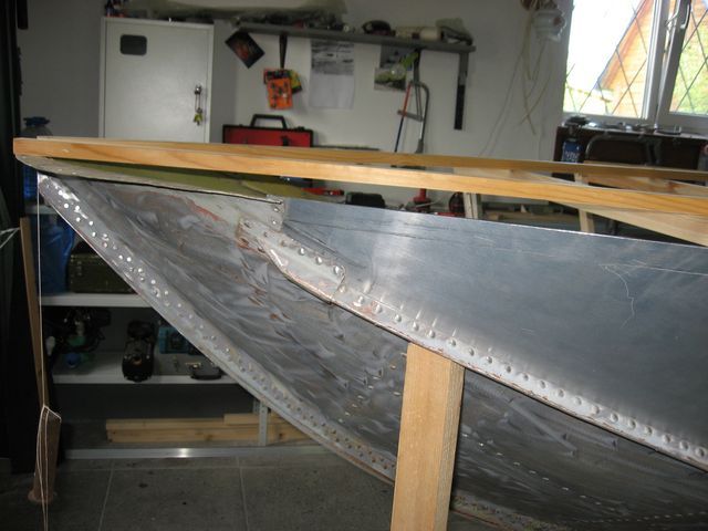

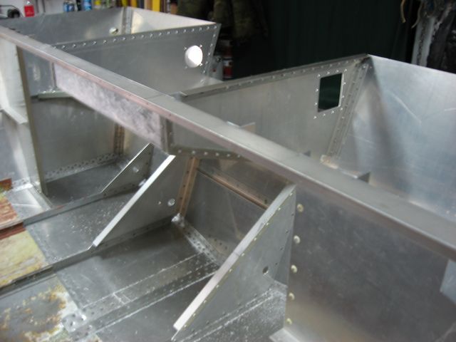

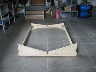

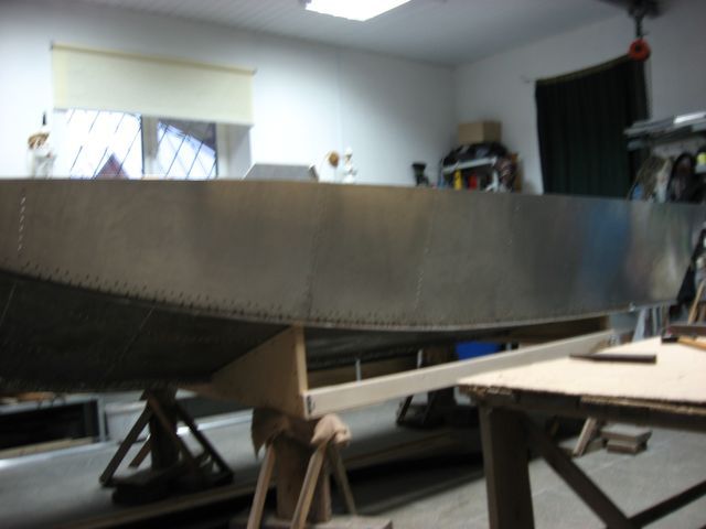

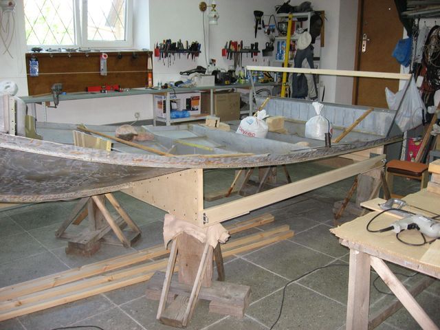

Половину лета думал что мне с ней бедолагой делать. Ну а потом потихоньку начал править киль- получилось. А затем нарисовал чертеж-эскиз, ну и вперед.

ИМХО если это все косяки что перечислил Дима,то лодочка можно сказать еще девочка)))
Ох..неть!!! :shock: ... ты её всю чтоль разбирал?!...
Пиппец!!! :snimau shlyapu:

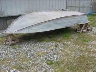

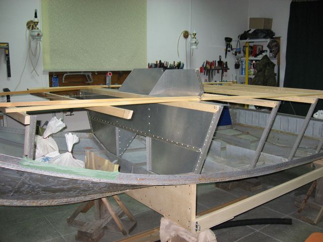

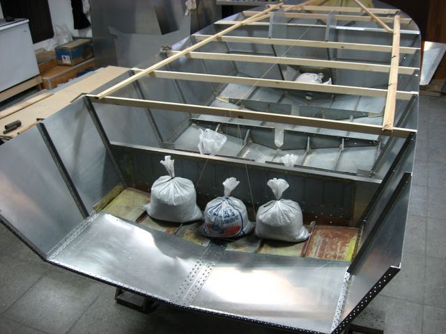

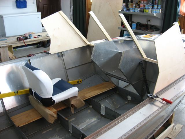

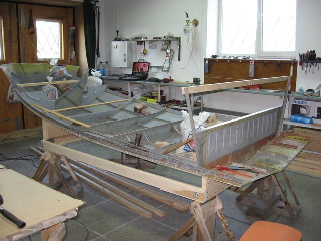

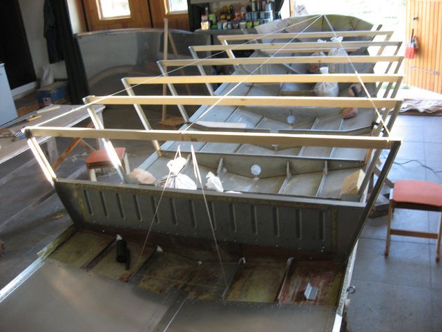

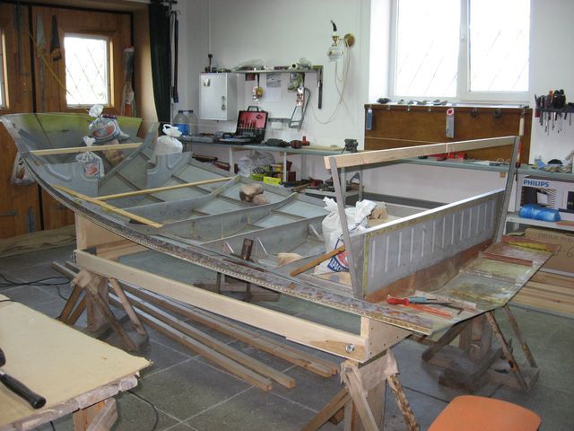

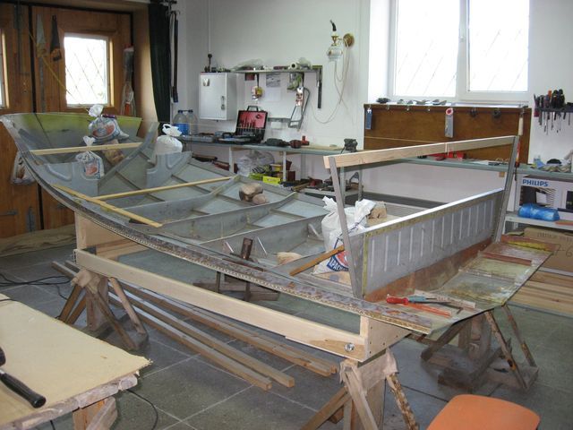

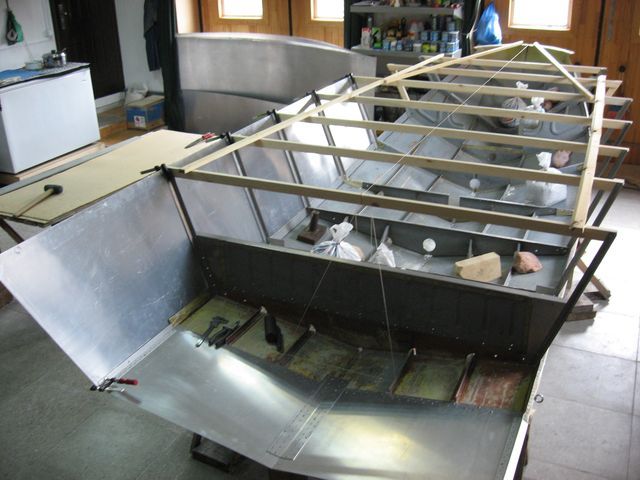

Это уже стапель в гараже-мастерской. Дальше пошла творческая работа.
Саня С
16.03.2012
3 263
135
Badger Duck Line 300 AL
Merkury 8М
вОТ ЛЮДИ РУКАСТЫЕ И БЫСТРЫЕ!!!

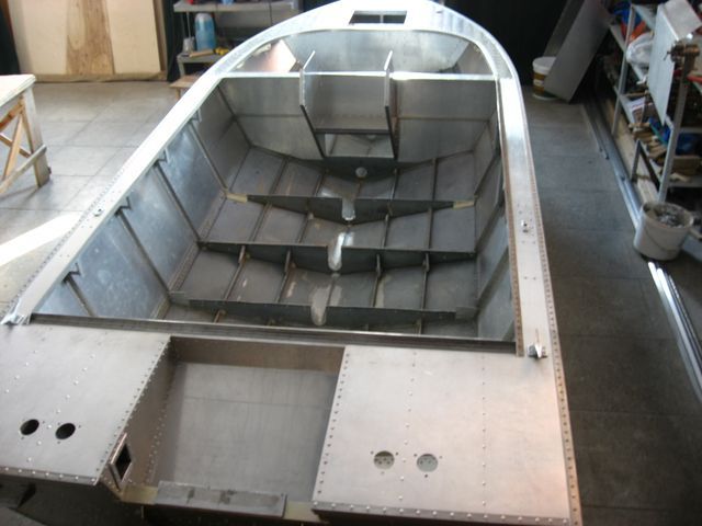

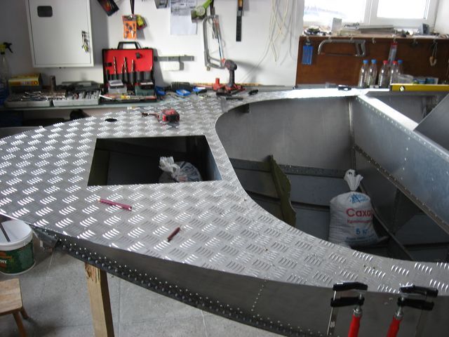

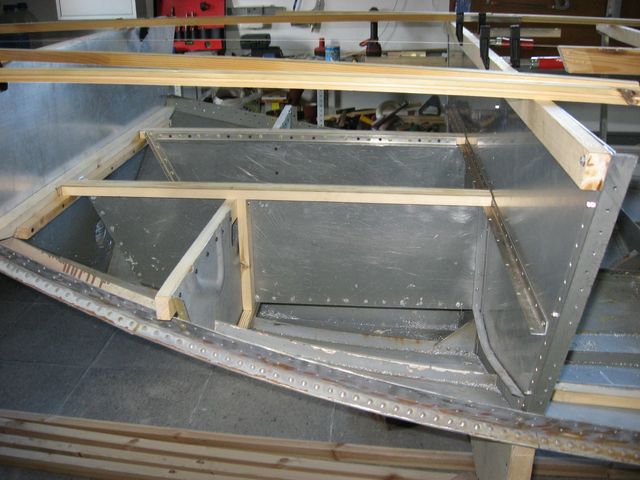

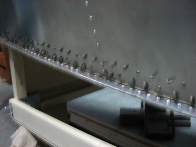

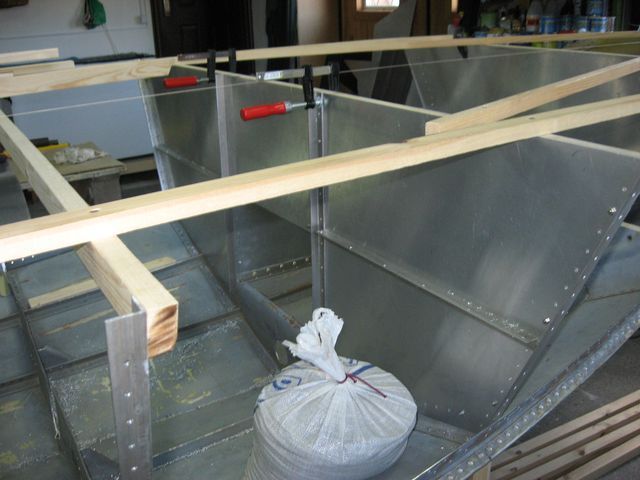

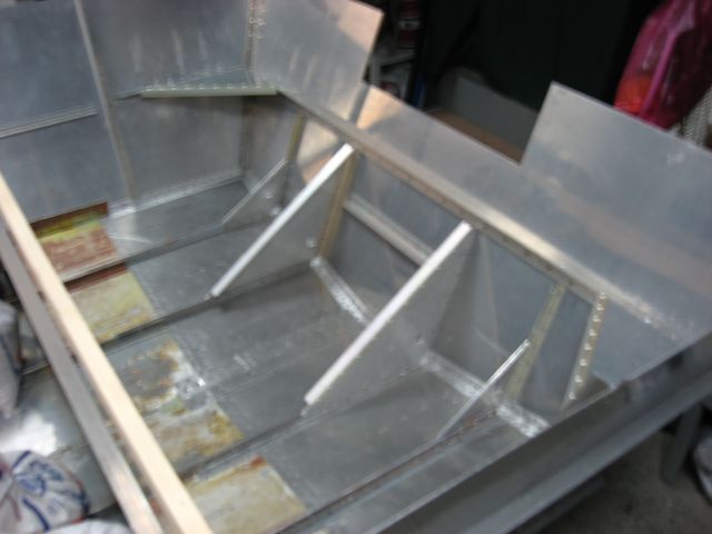

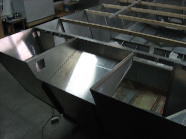

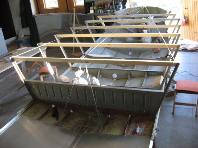

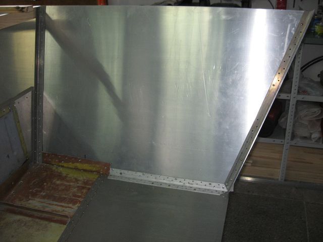

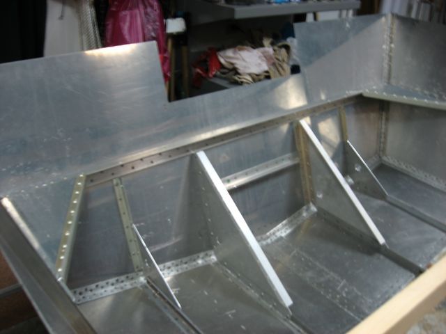

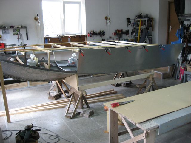

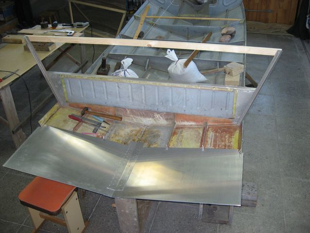

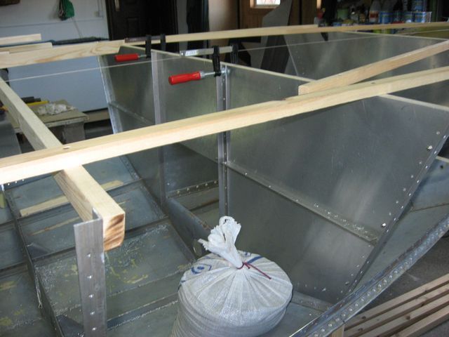

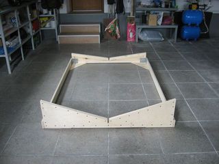

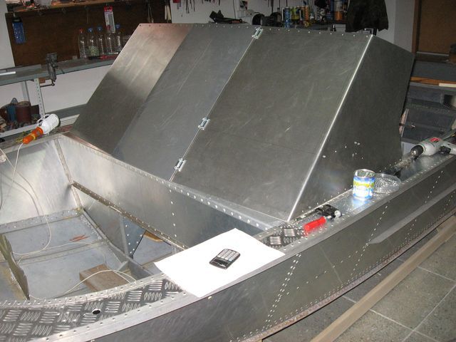

Я решил что оптимальные размеры будут L-4,8 B-1,8 H-0,7. К ним я и подошел. Фото у меня проходят не той последовательности. Думаю поймете. Ну вот топтимберсы ( уголок д16ат 25*25*2) выставлены.Днище удлиннено. дальше обшивка.

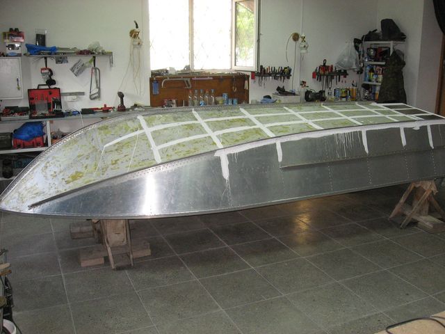

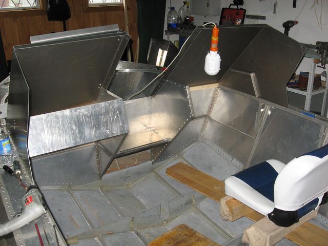

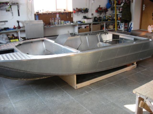

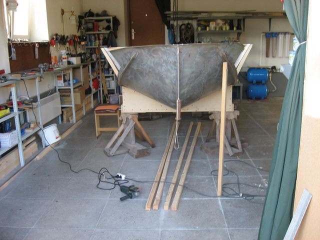

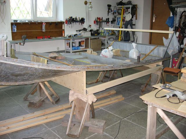

Вот так прошла зима.
