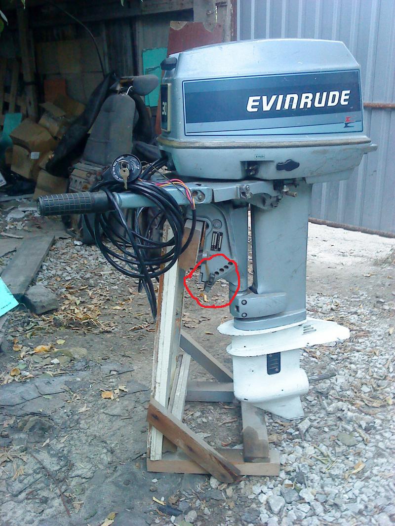

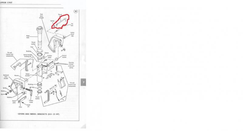

из чего надо сделать, а то у меня её нет
9 894
1 452
Мелко очень, не видно. Похоже на стопор, как на некроджонсоне . Вечером сфотою. Там лучше сделать с шайбой и пружинкой, что бы не бренчала. Из нержавейки пруток примерно 5-8 мм и стопор "флажок",делал без него - на шплинте.

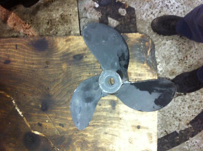

это когда мотор прикрутил к транцу чтоб менять угол наклона мотора по отношении к лодке и когда хочешь его откинуть(как мог объяснил,мотор не мой) и ещё а какой мне надо винт в запас недорогой
9 894
1 452
Винт с шлицами или с шпонкой? Фото винта или вала надо. Винт надо по лодке и т.п. Денег стоит :yes:

на валу шлицы есть
9 894
1 452
Это Дима Ледник и Андрей 64, лучше меня просветят где, по чём........

а какой надо винт (у меня прогресс-2) что то найти не могу найти?
На П-2 с 20кой я б универсальным поставил винт Н10", при загрузке думаю Н9" будет достаточно.. если в варианте "двое на рыбалку" можно и Н11".

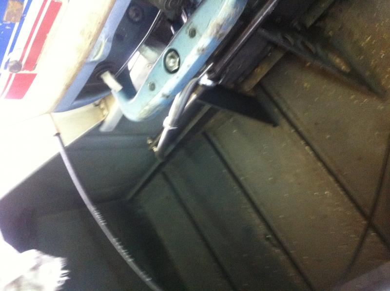

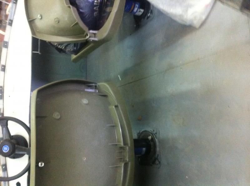

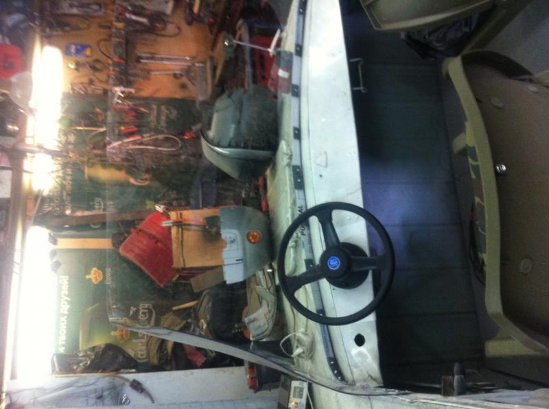

полы сделал, стекло согнул поставил, рулевую тоже поставил,осталось стабилизатор собрать , фото позже

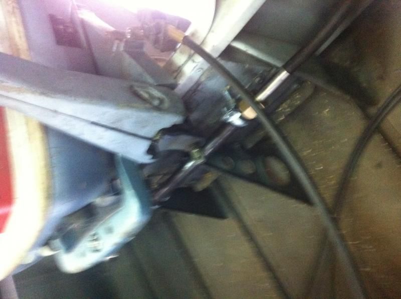

вот так получилось
Ага... трубу заделал по Андрюхиному(Андрей64) варианту :good: ... а кстати где егойное от вам спасибо за идею!? :D ...
