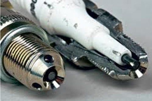

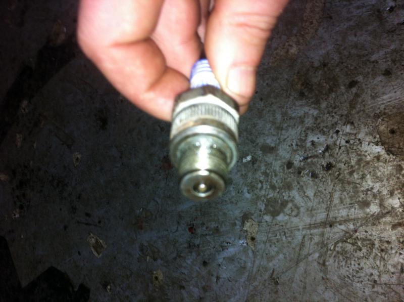

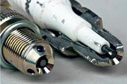

а что это за свеча M 40 FFS
912
Попробуй погуглить "свеча зажигания M 40 FFS аналоги"... ну в этом духе чтонить ;)
9 789
1 383
AC Delco M40FFX Свеча зажигания. Аналоги- NGK 3626 70руб. Denso W27FS-U10 53руб. Bosch 0 241 260 507 80руб. Yamaha 94702-00317-00 150руб...............................................

а это не подойдет NGK BR9HS-10?

а понял, Вы артикул свечи написали, только цены где такие взяли я по 150р. их купил
9 789
1 383
Только там и покупаю, дешевле не знаю где http://www.exist.ru/about/address.aspx?d=1
Выше тоже подойдёт. Это новая маркировка свечей у NGK, Боша и других.

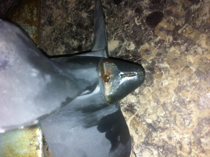

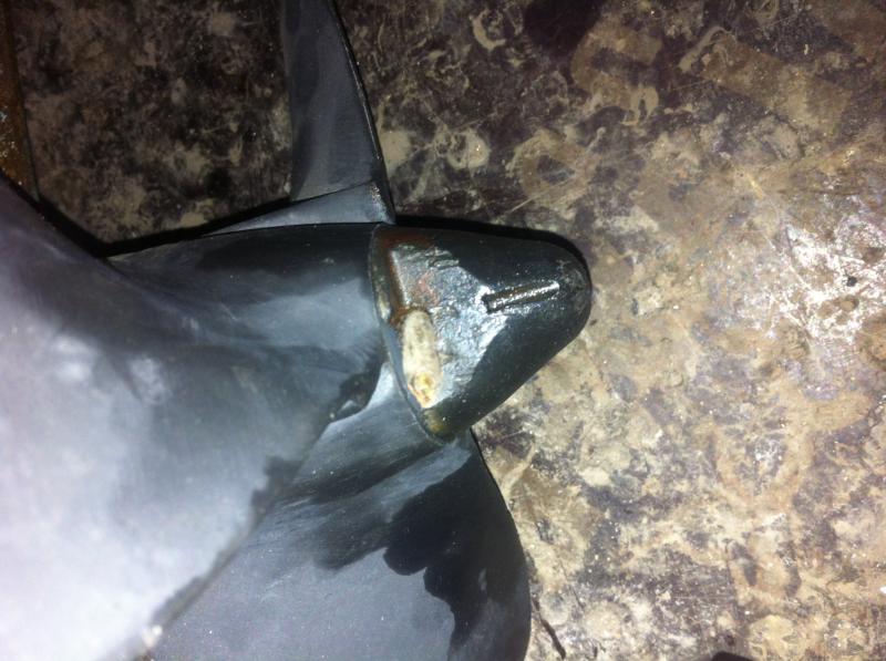

получается эвине стоит 2 катушки тока, а какой ток переменный или выпрямленный, то надо 2 регулятора напряжения так что ли и повторю вопрос про срезной болт

я таких свечей не видел

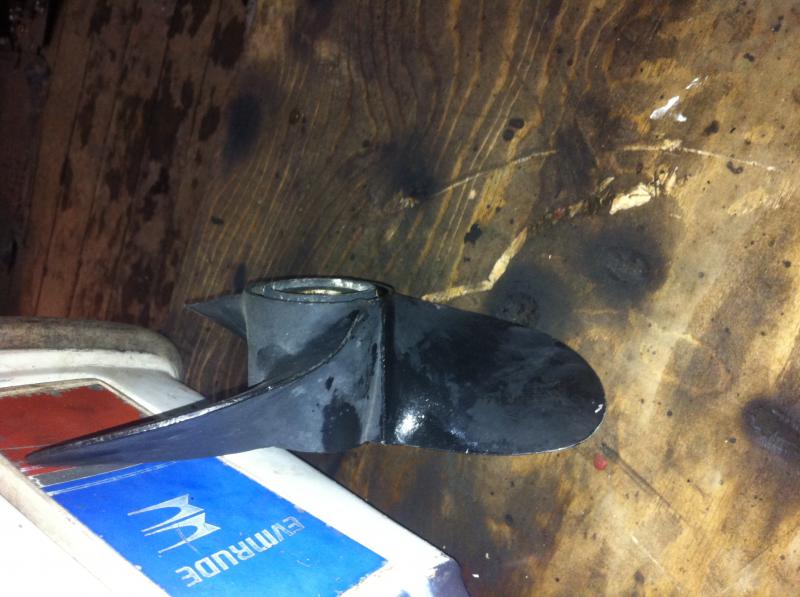

Это не срезанный болт, а колхозный шплинт. Шплинт держит колпачёк винта, что бы не открутился :yes: Аккуратно выбить- вытащить и поменять.
Откройте свой мотор в боутс нет, там в картинках весь мотор по частям, ссылка ниже есть. Многие вопросы отпадут. Распечатать ещё лучше.

у меня его вообще нет это я проводок сунул для фото

так там просто шплинт стоит чтоб гайка не открутилась, так что ли?

Именно шплинт, советую поставить. На моторе везде дюймовая резьба, посему выточить колпачёк не проблема, а нарезать дюйм. резьбу не везде смогут. С проводком и винт улетит :D денег и найти его проблема
Ну судя из моего опыта такие свечи должны работать и работать хорошо,сам правда то же таких не видел но в то время когда москвич был роскошь а жигули предел совершенства и с запчастями мягко говоря проблемы,владельцы авто на которых поршневая была уже мертвая и закидывало свечи постоянно прибегали к не хитрым манипуляциям- обкалывали изолятор вокруг анода на сколько это возможно и авто переставало троить и как бы не в тему водномоторную а в продолжение,так же разрезали высоковольтный провод идущий на свечу и соединяли его с помощью обычной пуговицы от рубашки т.е.в дырочки и провод постоянно в разрыве находится но результаты приятно удивляли :good: так же переставало заливать свечи и машинка не троила,для каждого случая подбиралась своя пуговица. Кстати обкол изолятора очень хорошо себя показывал на мотоциклах,соответственно будет работать этот пример на лодочных моторах.
9 789
1 383
Андрей привет, думаю это колхозинг обрезанная свеча. По Экзисту свеча пробивается от авто.
volchara28
23.05.2013
1 670
258
Рязань
Даже и не спорю :unknown: Потому как не видел и не знаю про такие эксперименты что знаю то и говорю :roll:
