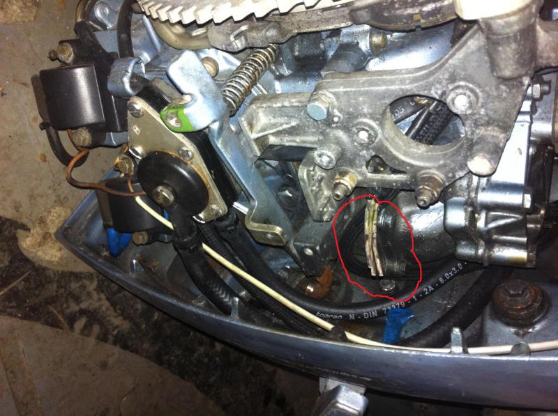

я так понял это розетка какае-то

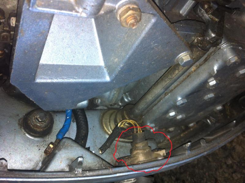

и оно шло от сюда
Да, выход переменной напрЯги, между черным(общий) проводом и любым из оставшихся должно быть 12В., а между самИми остАвшимися(без общего) 24В. :)

Поставить регулятор напр. 12в. Подключать эхолот и т.п. :yes:
там вроде только 3 белых

что с проводами?

я так и понял что на цвет не надо обращать внимания, а до завода пока далеко
Смотри внимательнее на них полоски должны быть.

Да Вы правы, желтый с синей полосой и 2 чисто желтые , и вопрос что делают с штатной розеткой, докупают вилки (где?) или меняют (на какую?)
9 894
1 451
Штатный поменял на авто с резин. заглушкой , под зарядник для телеф, навигатор ..................................)

там 3 провода получается 2 по 12 вольт какой из них мощнее или одинаково, и еще не знаю как правильно называется винт на вал и закручен спец. гайкой и вставлен шплинт(или отрывной болт или....) чтоб гайка не открутилась где посмотреть и как правильно называется?
aleks67 сказал(а):
Да Вы правы, желтый с синей полосой и 2 чисто желтые ...
Во, а мне почму то черная запомнилась :? ... склероз блин :hahaha:
одинаково
