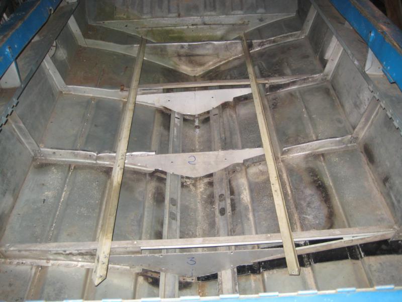

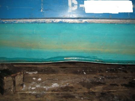

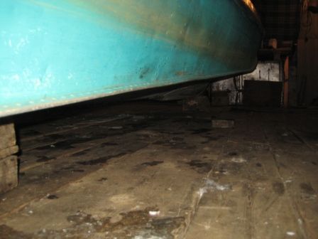

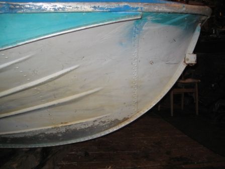

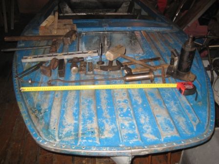

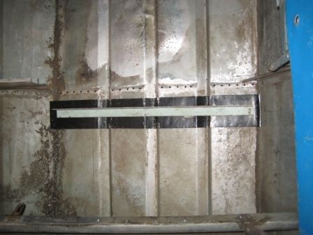

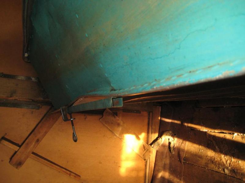

Купил себе занятие на зиму за 10 тыр. :crazy: . Помогите опознать, что за модель 5м2 или 5м3 ?, Как выправить вмятины на днище ?
Лёш с приобретением! :good:
Моё ИМХО:
1)Казанка-5М3
2)На вмятину на скуле - забей

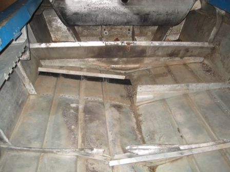

3)Трещины вдоль шпангоута скорее всего проще будет победИть высверлив клёпки, проложить на герметик между шпангоутом и днищем полосу дюраля(АМг) толщиной 2мм. и проклепать.
4)Килевая накладка лЕчится изготовлением оной из алюм. уголка и переклёпыванием на место спиленной(тема есть на форуме)..
Как-то так :pardon:

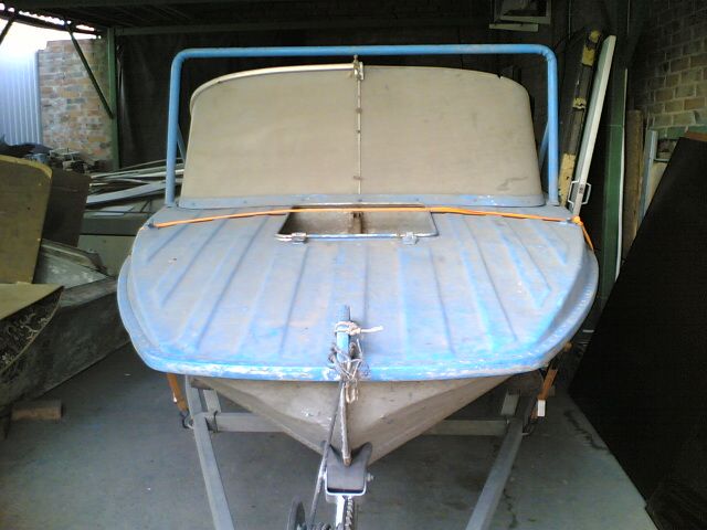

У меня Казанка 5М2 существенной разницы с 5М3 нет. Единственное днище на 5М2 обработано (покрашено) для использования в морской воде.Вроде как то так.

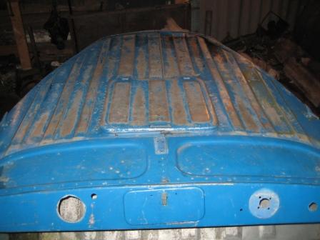

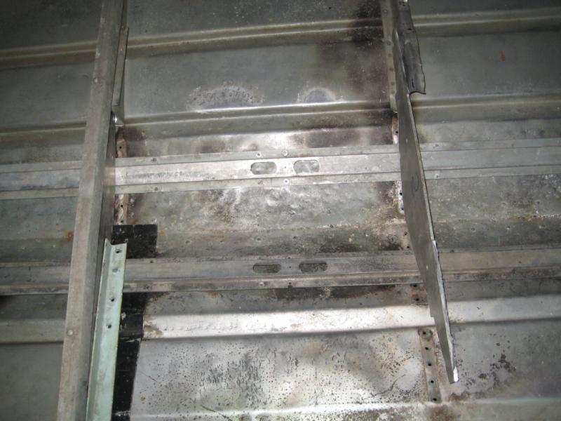

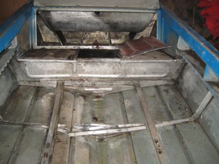

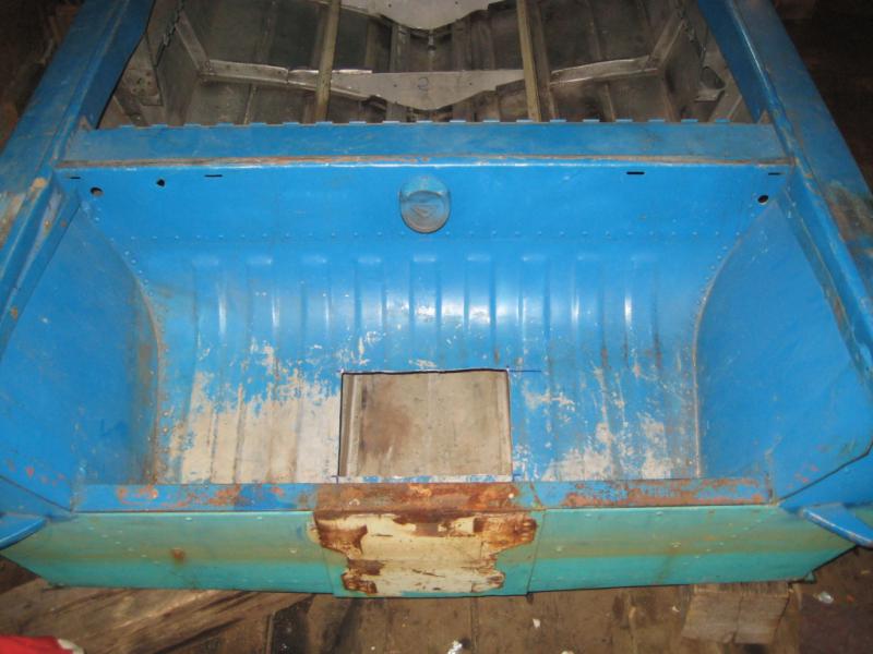

Ну вот маленько дело пошло, целый день боялся начинать, или не знал с чего начать :pardon: Немного потренировался гнуть дюраль - мыло, горелка и поехали , выправил небольшие вмятины вокруг люка на носу, вытянул палубу - была сильно "затоптана". Чем намазать заплатку так и не придумал. Может под заплатку проложить несколько слоев стеклоткани с эпоксидкой ?, есть комплект для ремонта бамперов. Я на казанке-м делал такую заплатку, даже об лед не повредилась. Вот сомневааюсь что эпоксидка потом растрескается и начнет пропускать воду

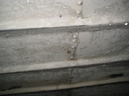

это 5м3. Очень интересна природа этих трещин? Вмятины около них есть?
имхо конечно, - завидую оптимизму ТС, корпус стопроцентный цветмет, ходить ему исключительно на тихом озерке и только под веслами.
Но свои пять коп внесу: шпангоут половинить не дело, - надо менять целиком, а раз на коленке их отштамповать нереально, то надо подумать как их усилить.
Удачи!

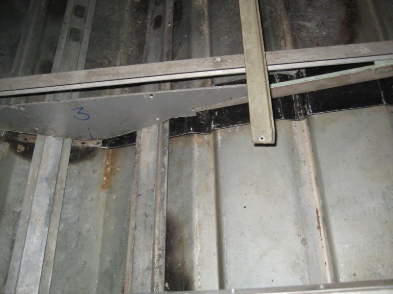

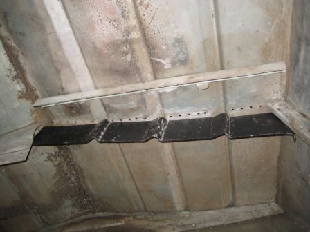

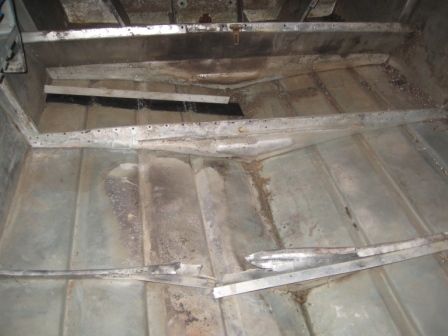

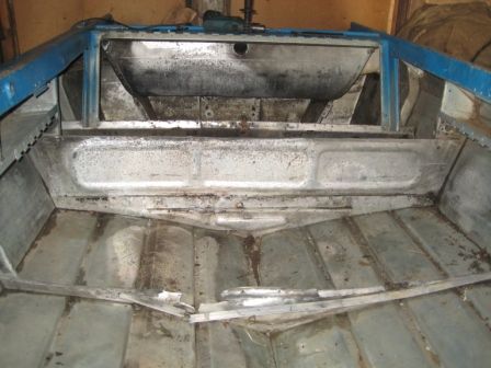

днище выправил. Притащил рваный прогресс-2мр - на запчасти, в нем много всяких полезностей- уголок длинный, ручки, крышки и т.п. Примеряю и подгоняю новый набор. Профиль прямо к днищу собираюсь приклепать, очень крепко получается :good: . Ампутированые шпангоуты заменятся уголком. .И как всегда засада с герметиком, пока привезут уже и ремонтировать лодку некогда будет :unknown: тряпку с краской буду делать вместо герметика однако :) А лодку эту погнули так - лодка стоит на прицепе, в нее грузят манипулятором дизель от камаза, и везут груженую лодку на прицепе до воды, лодка сгибается в двух местах(сломаться пополам хотела). А дизель проломил слани и порвал шпангоуты, самое интересное что лодка сильно не потекла. еще 2 человека пассажирами залезли и поехали

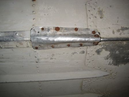

из мешковины вырезал полосу, двойной слой с краской будет нормально. Заплатку хорошо подогнал, без щелей. Дырки под заклепки придется сверлить заранее, с мешковиной сверлить точно не получится - нитки будут на сверло наматываться и всю эту мешковину будет стягивать. Про краски почитал маленько. Сурики вообще опасно на алюминиевые сплавы мазать) в них и свинец и цинк бывает. Попробую на нвую краску пф-115.
Алексей Л сказал(а):
... Про краски почитал маленько. Сурики вообще опасно на алюминиевые сплавы мазать) в них и свинец и цинк бывает. Попробую на нвую краску пф-115.
Лёш, торопливость никогда к хорошему не приводила... дождись герметика и собери на нём всё качественно и надОлго. ИМХО все эксперименты с красками и т.п. приведут к последующим ремонтам-переделкам, если конечно ещё останется желание переделывать одно и тоже по второму разу :pardon:

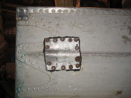

на этой лодке была небольшая заплатка на болтах, под ней была сырая резина. Болты я выкрутил, попробовал заплатку оторвать пальцами - не пошла, взял отвертку давай ковырять - не получается. взял зубило, забивал молотком - не отлепляется. Пришлось нагревать горелкой пока резина не зашипела отверткой потом и отковырнул. Резина наглухо приклеилась и к заплатке и к корпусу. если полосу резины размочить в бензине и как прокладку проложить, проклепать, и горелкой завулканизировать).
реф-мех
16.01.2012
4 462
195
84
Мариуполь
Вихрь-30, Вихрь-45
Все заплатки надо делать изнутри, даже если дырка приличная. А бесформенной дырке надо придать форму то ли круга, то ли прямоуголтника, затем вырезать и тщательно подогнать по отверстию вставку. Затем вырезать накладку, что будет изнутри, больше отверстия на 20-25 мм на каждую сторону. Все это прокрасить. Изнутри положить уплотнение (по размерам накладки), на него накладку (предварительно просверлить отверстия д.4мм по краям для винтиков М4), закрепить винтиками с гаечками. Затем вставить в отверстие вставку и тоже ее прижать винтиками к накладке. Когда все будет подогнано и закреплено винтами можно насверлить отверстия для заклепок. Я всегда прижимаю винтиками через отверстие. Затем в свободные отверстия вставляю заклепки и клепаю Затем вытаскиваю по винтику и там проклепываю, пока постепенно не уберутся все винтики. Дно плучается гладенькое и после покраски не видно, чтобы там была дырка. Что касается фигурной накладки соединения форштевень-киль, то ее надо сделать из алюминия. Заполнить полностью герметиком пространство между ней и днищем. И проклепать таким же способом. Почему прижимаю винтиками, потому чтобы полностью убрать зазор или выдавить лишний герметик.

Это казанка 5м3 примерно 90-го года постройки,или свежее.Материал днища -полное говно.Тонкий и огромным процентным содержанием магия.Поэтому-то и ломает их вдоль и поперёк шпангоутов.Вначале рвёт шпангоуты поперёк заклёпок.А затем переламывает днище по реданам)
Поэтому я всем рекомендую в первую очередь обращать внимание на год постройки и цвет окраски.Если красная казанка 5 м3 90го,91-го года постройки,смело поднимайте слани и осматривайте шпангоуты со всем вниманием.А,также,днище лодки по реданам и вдоль заклёпок.
Ежели лодка новая,либо очень мало "хоженая",осмотрите качество проклёпывания шпангоутов к днищу лодки.Заклёпки должны быть расплющены ровно и красиво.Если они расплющены так,что отверстия в шпангоуте чуть "разьехались" от удара,смело роняйте цену или готовьтесь в будущем менять шпангоуты.
