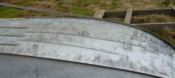

Килевую накладку ремонтировать лучше следующим образом: вначале срубаете заклёпки с повреждённой части киля.Затем электролобзиком аккуратно подрезаете килевую накладку по бокам.Стараясь не задеть углы самого днища,что этой накладкой скрепляется меж собой.Короче,не пилить то,что находится под килевой накладкой.Вот)
Далее,аккуратно отнимаете отрезанную часть киля.
Затем,берёте картон.Накладываете на него отрезанный киль.Обводите внутреннюю часть килевой накладки.Затем сдвигаете его выше и снова обводите.Получается трафарет киля.
Затем берёте полосу толстого алюминия.Ракетного желательно( он не снашивается,практически).И вырезаем из него две полоски при помощи эл.лобзика и трафарета.
Затем берём напарника.Хорошие,мощные заклёпки.Накладываем заготовки на киль.Сжимаем их струпсцинами.Просверливаем отверстия.Так,чтобы сжать и накладки и сам киль.И клепаем...
