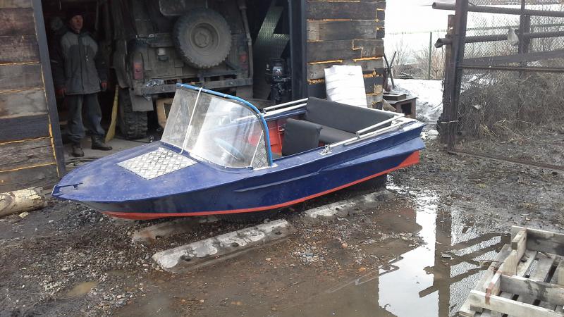

нормуль получилось.и стекло неплохо теперь смотрится.

Да на выходе ничего караблик получился . Молодец.

Спасибо большое , не думал что перейду на кастрюлю когда пвх брал , жду теперь испытаний
