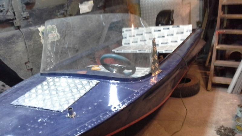

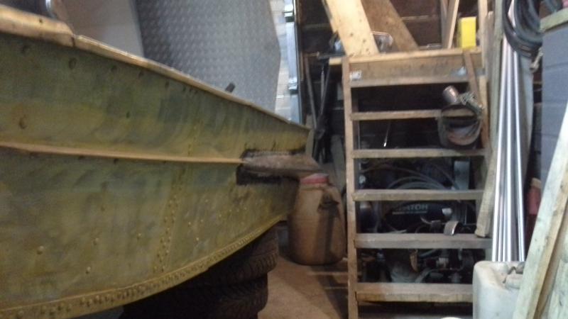

Ну вот и були

були в миниатюре . уж больно маленькие

Да согласен но как говарится что сделано то сделано
В данном случае именно размер имеет значение :) Сейчас это абсолютно бесполезная вещь, только лишний вес в лодке.

qwertym сказал(а):
в Неман-1 були мне кажется помогали .на поворотах лодку не кренило да и к борту я спокойно подходил находясь один в лодке и это при весе 105 кг. А в Янтаре м не кажеться что зачерпнеш полюбому водицы.
Наверно я немного непонятно написал. Я не против настоящих булей, имелось ввиду что на фото не були, а пародия на них :)

Сергей,какие предложения по изготовлению "правильных" булей?
ну видно-же что були совсем маленькие, при поворотах от них ни какой пользы ИМХО, только лишний вес :pardon:

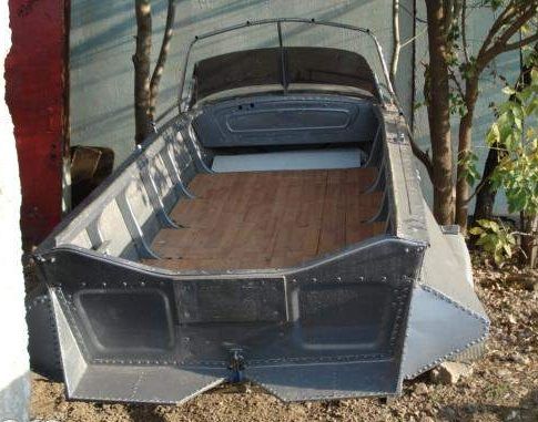

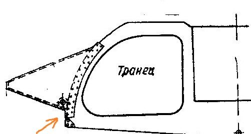

Тоже считаю, что делать були не надо, а в небольших лодках всегда опасней и необходимо соблюдать большую осторожность, чем например, в Прогрессе. Так что були это не панацея и их установка особо ничего не изменит. Если Янтарь или Вега не устраивает по мореходности или мощности ПМ, то надо искать другую лодку. А були ставят "гонщики" если хотят более мощный и тяжёлый мотор, что-бы корма не тонула в статике и лодка не перевернулась на крутых поворотах на большой скорости. На транце растояние от нижней точки буля до скулы должно быть примерно несколько см (5-6). Для примера, вот фото "Веги" с самодельными булями. Вообще сделать "правильные" були можно только опытным путём.

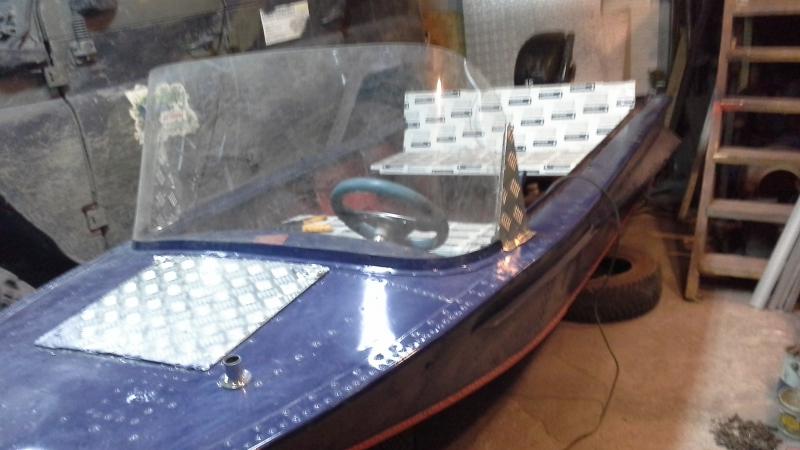

правильный лобовик кагда в лодке сидиш кромка стекла должна быть на уровне глаз .как то так
+100...,тоже об этом подумал,ну раз уж ты написал поддержу :yes:

Ну примерно так и есть
Павел 77
04.02.2014
21
Екатеринбург
Янтарь 2
Yamaha 9.9
Всем привет.Интересует толщина лобовика?

4мм полекарбонат
Павел 77
04.02.2014
21
Екатеринбург
Янтарь 2
Yamaha 9.9
qwertym Не,у тебя в рамке сделано,а меня интересует толщина поликарбоната на Веге чегевары,что на фото без рамки.
Верю что верх стекла на уровне глаз, всё-таки лодка низкобортная и пропорции корпуса и стекла другие, чем например на Прогрессе. Дело в другом, как через него лазить и вылазить из лодки. Тут рано или поздно сломаешь стекло или того хуже, травмируешь "бубенчики" :shock: Надо или уменьшать высоту, или делать калитку, или забить, и лазить в лодку через транец или борт....Для примера, родное стекло на Янтаре.

Да тоже гдето 4мм , хочу сверху трубой обогнунь и по середине стекла сделать перемычку что бы жескость добавить, да и обрезать не долго если что

chegevara738 4мм чесно маловато для стекла без рамки хотя бы 6мм о то захочеш опереться или взятся когда встаеш . Ну если трубу пустиш то и 4мм пойдет .Но высоту укорачивай несмотриться сделай хотяб 46см как у моей.Просто мой совет . И те решать.ведь у каждого свои тараканы в голове.как то так

Спасибо за совет ,я бы тоже укоротил но отец не хочет а я уважаю его мнение .но когда я это сломаю перелазив через него сразу сделает новое и по короче :hahaha:
shalagin
05.08.2012
1 806
256
г.Сыктывкар
Ветерок-8м
Для прочности установки стекла надо обязательно делать центральную стойку, а поверх стекла пустить окантовку (трубу), так как например это сделано на Обь-3, и закрепив окантовку к стойке. Или две стойки в середине стекла или ближе к правому борту, а между ними, - калитку.
