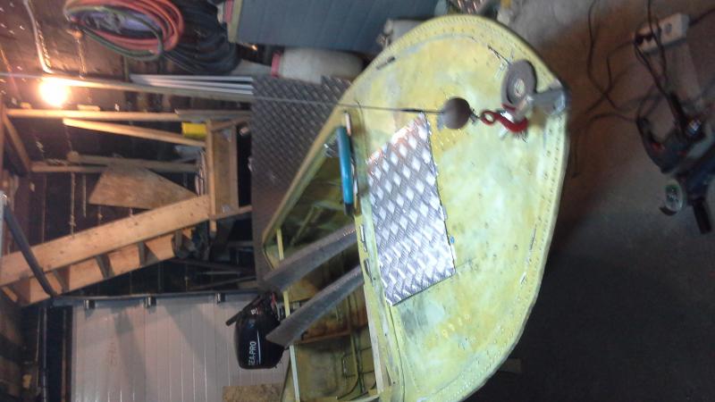

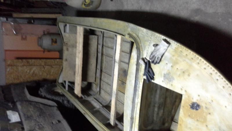

Ну вот собственно и она

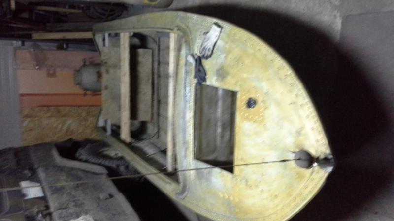

Вот еще за качество простите

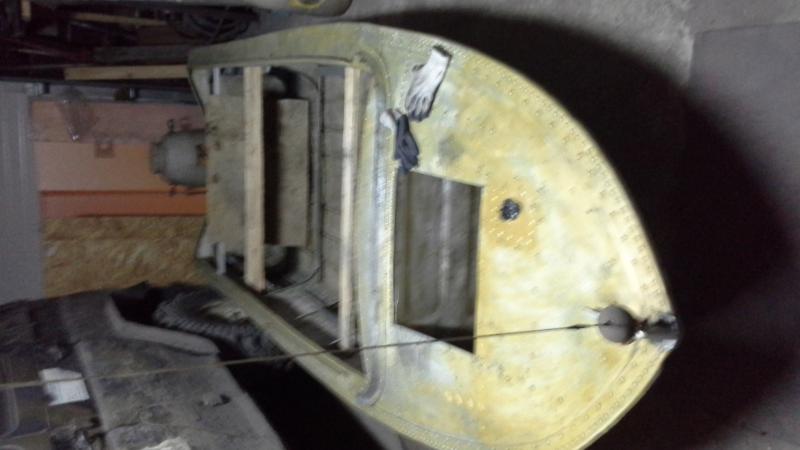

Блин варвары зачем они нос порезали. наверно аэратор для малька хотели сделать :lol:

...скорей всего люк с прогресса

лист рифленки на гермет на весь нос .я бы так сделал . блок плавучести должен в лодке быть

Там дыра была и уголки внутри гнилые были , сделаю лючек из рифленки , уголки поменял

а как же блок плавучести

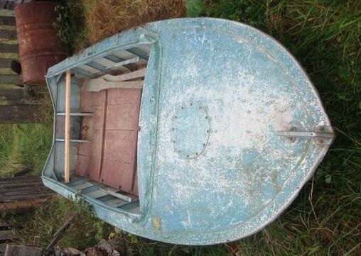

"Дыра", это отверстие под круглый лючёк гермоотсека, уголки сгнили из-за выпадавшего конденсата. Для объёма плавучести, пенопласт разместите в носу и по бокам бывшего гермоотсека.

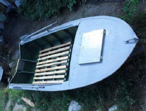

Сделан лючек так и есть внутри носа по бокам будет пеноплас, еще изготовлены були
