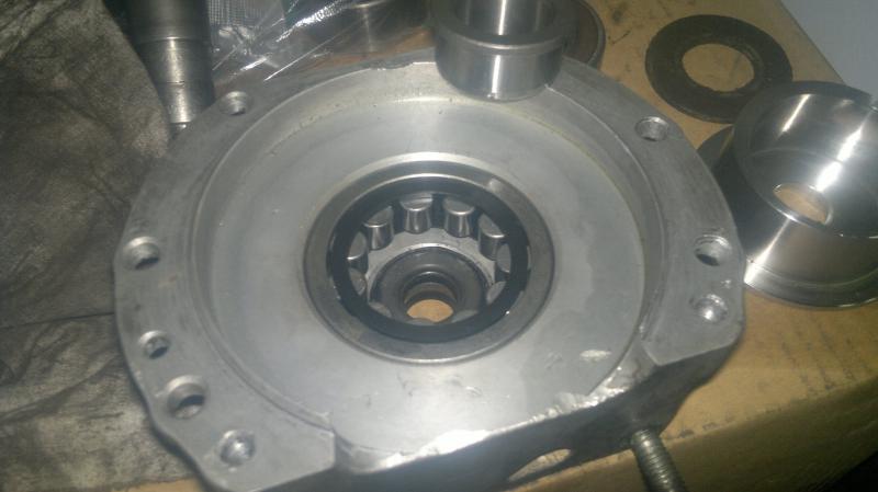

Я полностью согласен. Имел в виду что выдержат, нагрузка там маленькая, торсион колен вал постоянно в верх подталкивает. А ставить роликовый я хотел в низу. В общем уже поставил. Осталось шайбы регулировочные померить и выточить. С верху будет один стандартный и один двух рядный, по причине износа вала сальник будет стоять в верху.

С верху сальник очень тонкий, по размерам подобрали, еще не привезли, такие существуют. Вся эта котовасия с подшипниками из за сильного износа коленвала, ну и поэкспериментировать. Как ни странно но нижний подшипник встал без шаибы, до этого стояла шайба 2мм. Размеры у роликового и шарикового подшипников Должны быть одинаковые, выпресовывать перемерять не захотелось. Что за хрень?

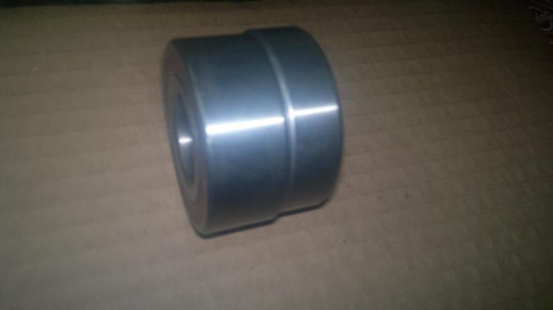

Вот такой сальник и ставлю. Увидел такие в иномарочных запчастях, решил такой же по своим размерам подобрать. Двухрядный подшипник шире стандартного, поэтому родной сальник не встает.

Мне думается что напрасно внизу поставил роликовый подшипник, да еще и с пластмассовым сепаратором. Нижний подшипник является опорным и воспринимает осевую нагрузку от веса коленвала и маховика. В таком варианте осевую нагрузку будут воспринимать торцы роликов и очень узкие выступы на наружном и внутреннем кольцах подшипника. Хотя нагрузка и невелика, но возможен перегрев подшипника и расплавление сепаратора. Все таки радиальные роликовые подшипники не рассчитаны на восприятие осевой нагрузки, их работа-увеличенные радиальные нагрузки.

Настоящие вологодские подшипники не являются эталоном качества, а пластиковый сепаратор применяется в подшипниках всех фирм. А расплавиться сепаратор может от локального перегрева роликов из-за неправильного контакта вследствие их перекоса.
