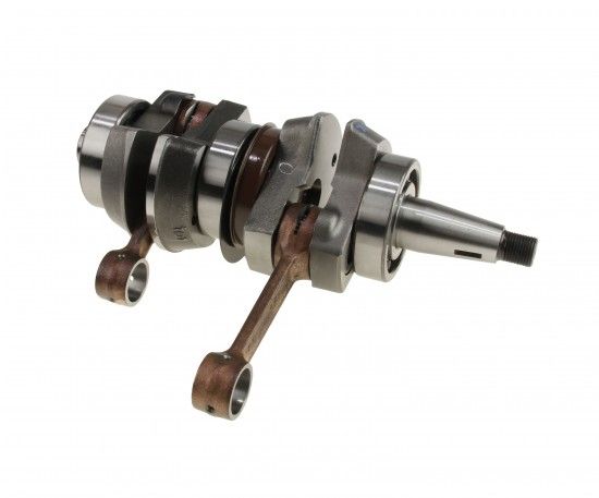

что удалось быстро найти буржуйский мотор сузуки 25 коленвал, видно какие подшипники, но размер подшипников внушительный отсюда и надежность
