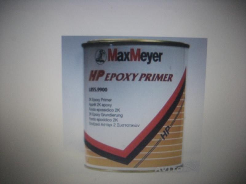

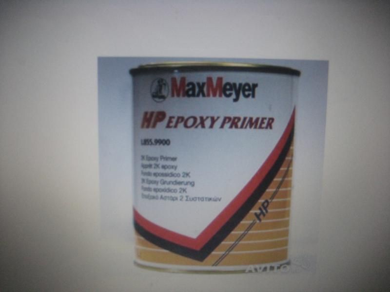

Договорился на следующей неделе гнать корпус на пескоструйную обработку, цена вопроса 3-6 т.р. сейчас пока присматриваю травящий грунт или кислотный не знаю как его правильно называют, в лодочных магазинах нет такового, на авито нашел грунт, продавец утверждает что это он самый, подскажите да или нет, фото банки выкладываю, уточняю что речь идет о самом первом слое накладываемым на голый дюраль....... жду ответов господа водомоторники..

Вот смотрите.

Не хотела загружаться почему то фотография.
9 560
4 779
Гуслик не морочь себе голову! На авто-рынок прямым ходом ;Реофлекс,Новол, Боди:все эти фирмы производят фосфатирующие грунты.Выбирай любой.Андрею из Казани больше нравится Реофлекс(где то про это писал) мне Боди.А вообще в теме о покраске всё давно разжёвано.Удачи!

Я извиняюсь за свою может тупую настойчивость, но до меня пока не дошло полностью, так как некотоые красят на два раза, первый слой грунт, второй слой уже краска, но у меня корпус нужно не просто покрасить а еще и обработать каким то травящим грунтом, который как бы ( как я понимаю) удалит продукты распада на металле естественно уже после пескоструйной обработки и таким образом минимизирует впоследствии образование новых очагов коррозии, а затем уже грунт и краска! Если я туплю то прошу уточните, прост о я запутался как правильно построить процесс. И корпус то у меня (на фото которые я выкладывал видно) пострадал не мало от солей и т.п. Докер если я правильно понял фосфатирующий грунт это и есть грунт который протравливает металл или все же это просто грунт для дюрали и аллюминия?!

Да нечего извиняться.Ничего зазорного здесь нет .Фосфатирующий(он же кислотный)это как бы консервирующая ,агдезивная "прокладка" между дюралем и последующими слоями грунта и краски.Надеюсь понятно пояснил!? Ну как смог.

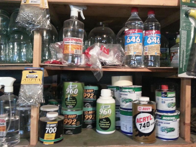

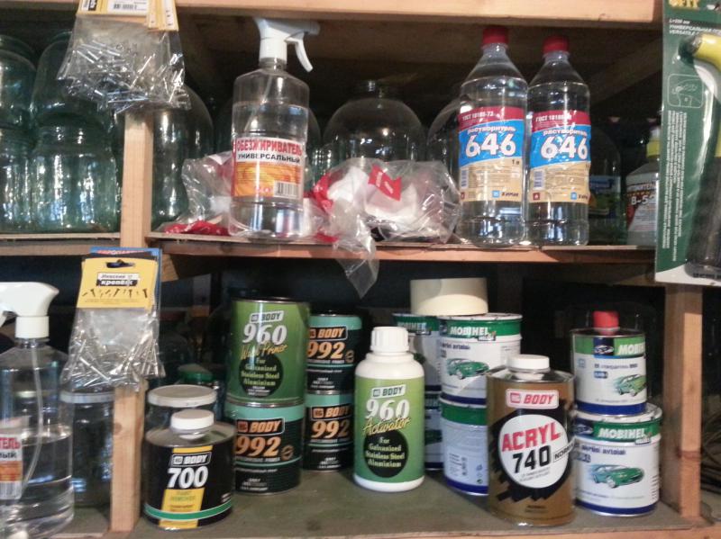

Примерно набор для покраски...

Спасибо за набор, но главный вопрос пока был по пескоструйной обработке корпуса? Стоит или нет?!
