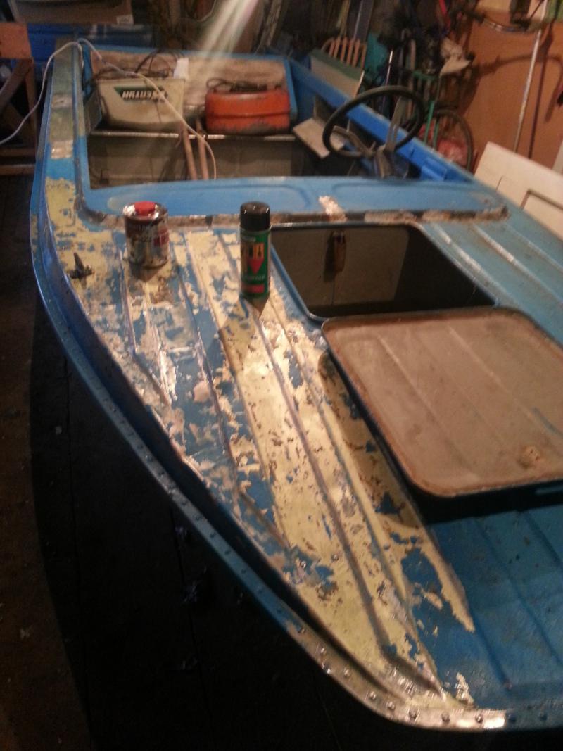

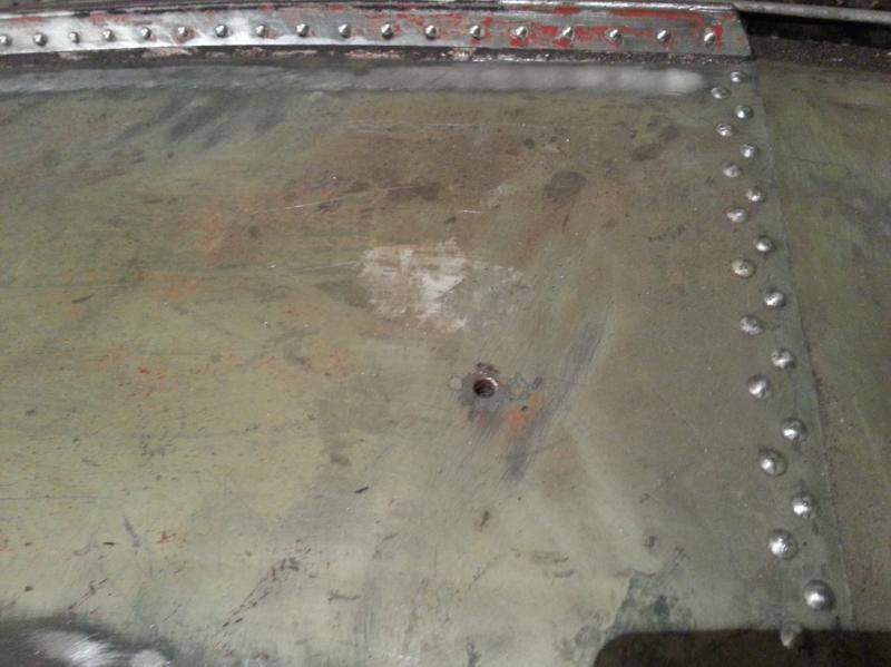

типа того,помоему называется плакировка или как то так.обычно жёлтый или зелёный.на бортах как правило он целый.

Так что типа того!? Как краска или как оцинковка?

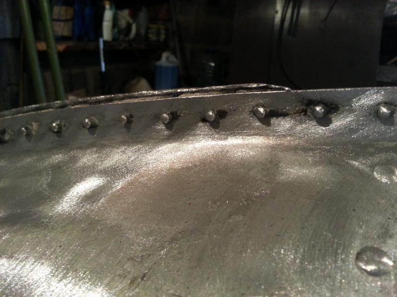

как оцинковка.смывка её не берёт.я бы сделал так-борта ,нос и места где много клёпок -смывкой,дно и проблемные места наждачкой. ИМХО

теде нужно убрать коррозию,а смывкой смоешь только краску,так что всё равно потом наждачкой проходить до металла.смывкой дешевле и останется заводской слой защитный(на бортах и носу,на днище его скорее всего уже нет),а где коррозия шлиф.машинкой пройдёшь.смывка хорошо работает рпи +20 градусов.красить пуликом.ИМХО

где нет коррозии - смывкой снимал.
Все остальное подозрительное - шлифмашиной с корщеткой!
