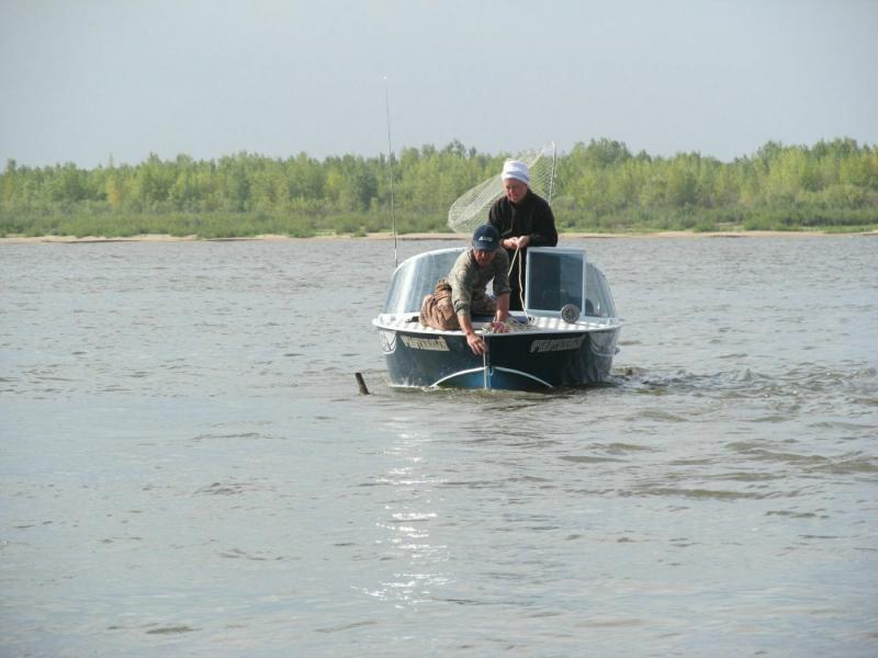

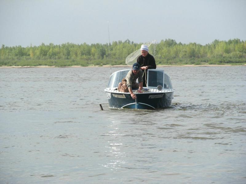

Я наблюдал этой Осенью на Н.В как наш уважаемый единомышленник , Е.......Я. с :? корягой на якоре . Надеюсь Уважаемый хозяин лодки меня извинит за фотоматериалы. Вам огромный ПЕРФЕКТ. Лодочка у Вас Супер!
Борьба с корягой.
Зачётная лодочка.

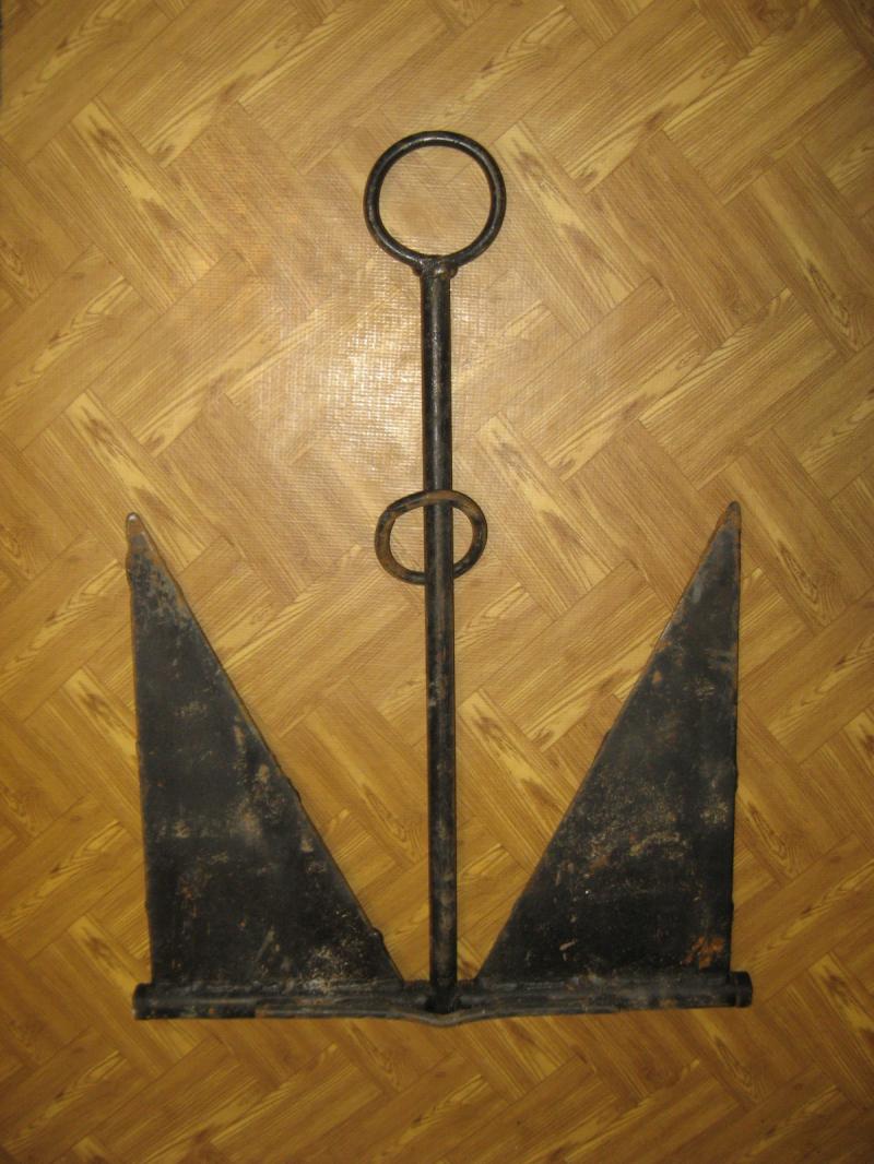

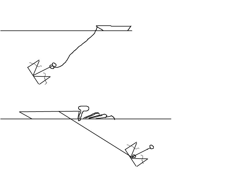

Не хочу сейчас искать свою тему в разделе наши якоря, я выкладывал фото своего якоря,используемом на черном море, естественно получил кучу отрицательных критических отзывов. Тем не менее, это якорь до сих пор лежит в лодке. Так вот. Я использовал якорь для ловли окуня, а он стоит на каменистых участках и якорь постоянно застревает. И на я якорь практически все рыбаки вяжут две веревки. На катушку наматываешь две веревки одновременно. У меня они разного цвета что бы не путать. Я не буду ни с кем спорить правильно это или не правильно, надо или не надо. Но я сделал так, и ни разу за два года не отрывал якорь. А в конструкции со скользящим кольцом,я на 90 процентов уверен что в случае зацепа,скользящее кольцо не опустится вниз якоря. Так что как делать якорь решайте сами. Я ни кого не понуждаю вязать две веревки. Сейчас на катере на якоре у меня одна веревка. Так как я на глубине им не пользуюсь. А еще раз я был свидетелем как гимс минут сорок выдергивал якорь из камней. В то время как я вытянул якорь за второй конец, дело было в прошлом году на черном море.

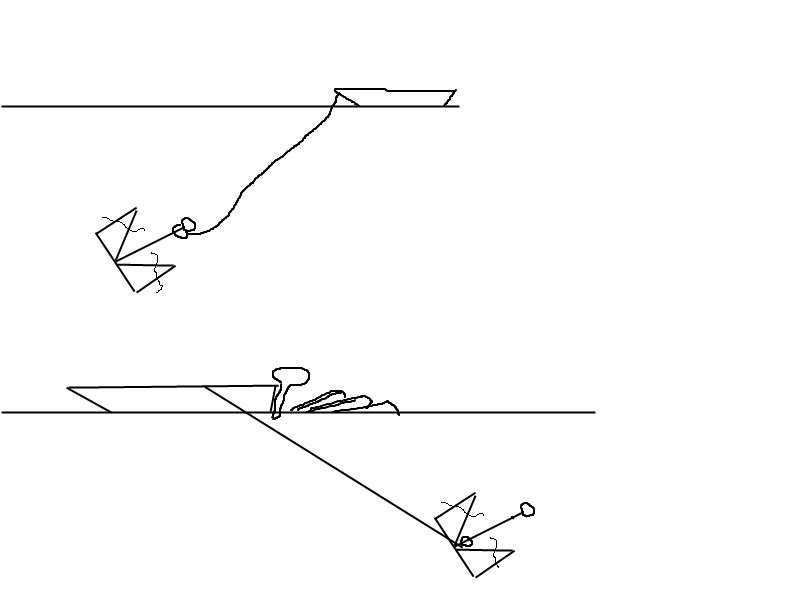

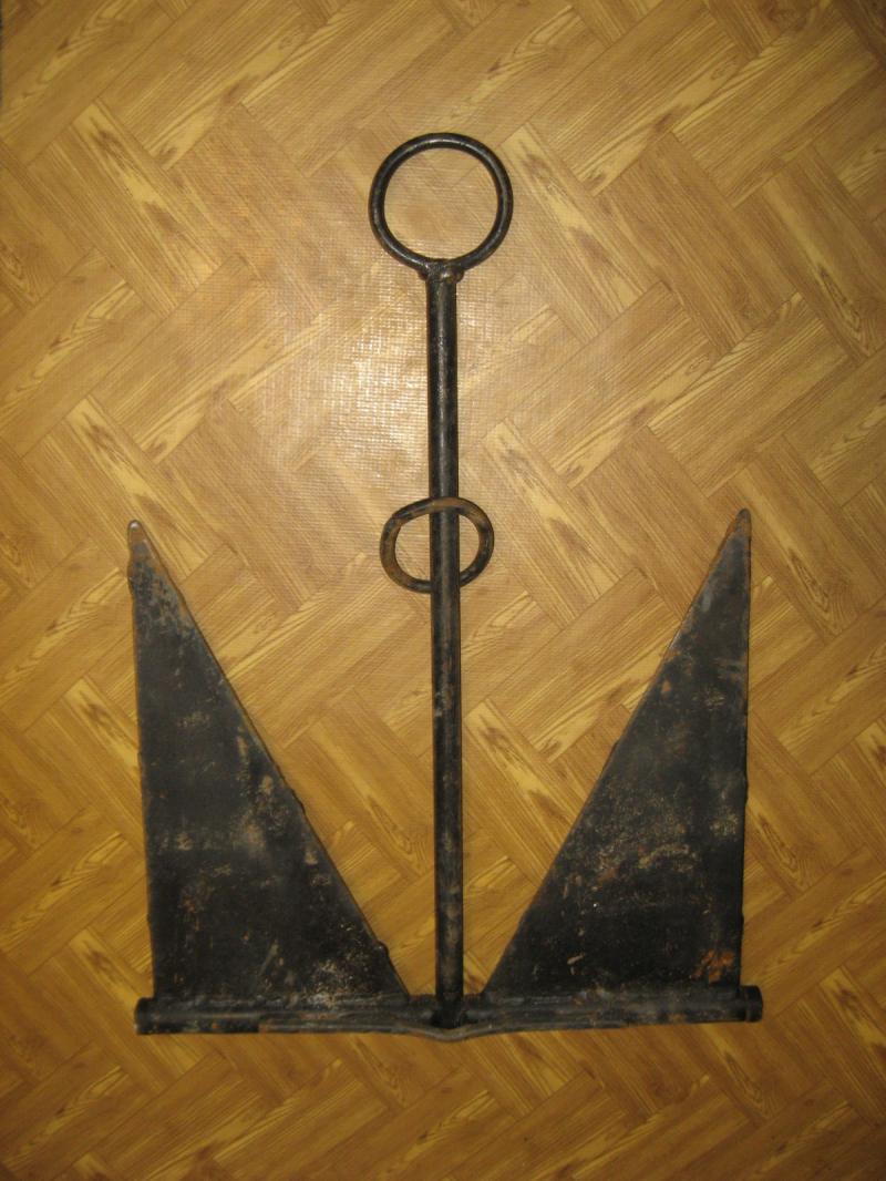

Работает это очень просто!!! Верхнее приваренное кольцо является упором для подвижного кольца (к подвижному кольцу привязан канат) когда судно стоит на якоре. В случае зацепа, ослабляете канат и идёте против течения. Подвижное кольцо по по стержню идёт в сторону лопастей якоря и вытягивает якорь из каряги!!! Пользую уже давно, потерял только один и то из за хренового качества каната(и чего то острово на дне - при постановке на якорь на сильном течении канат как перерезало, с тех пор после якоря ставлю около метра цепи)

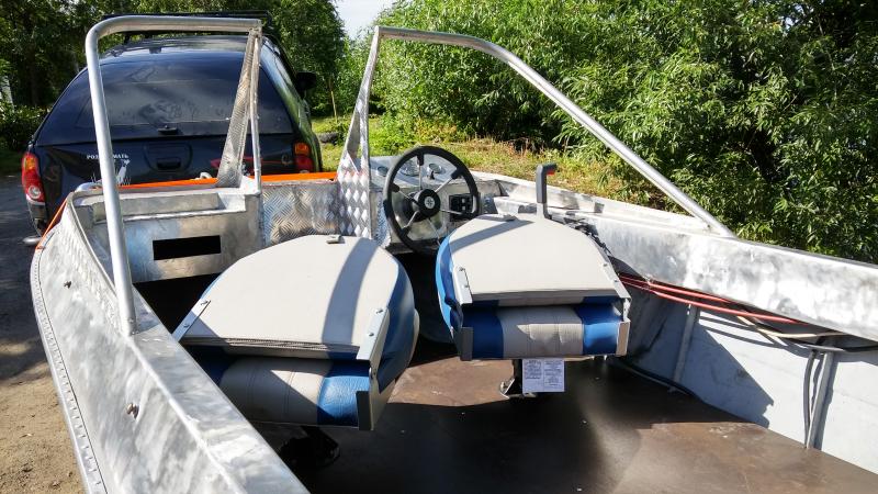

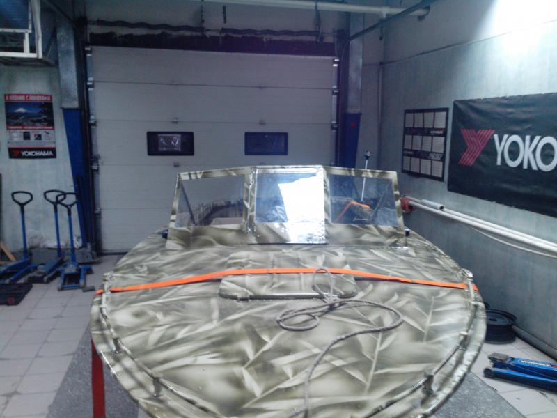

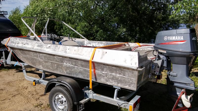

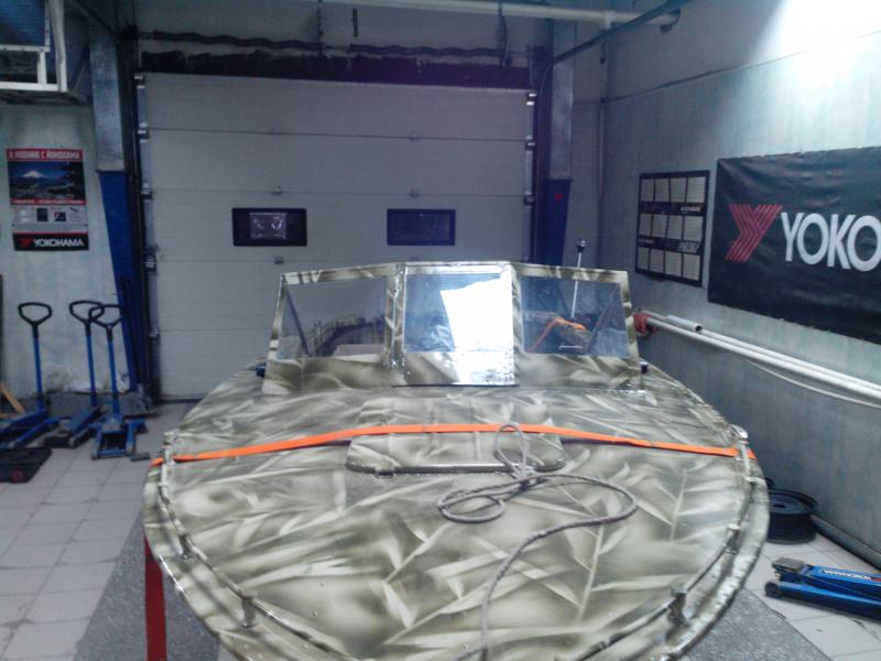

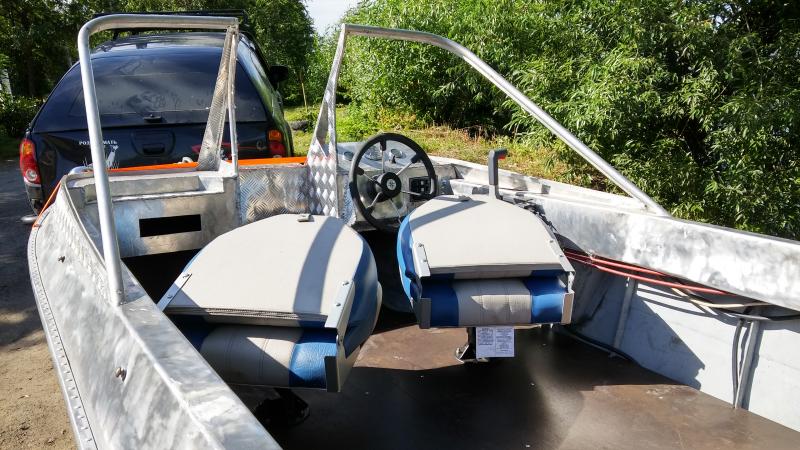

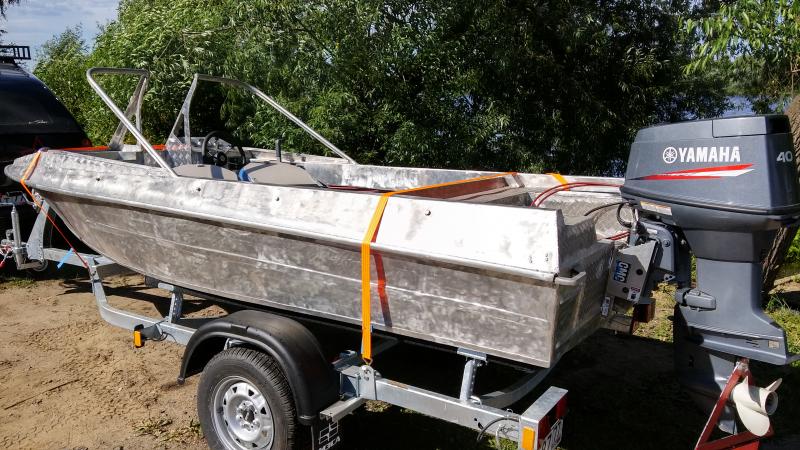

Приветствую Вас друзья!
Прошу простить мой прогул в пару лет, просто так получилось.
Работать над своим тазиком за это время я не прекращал и кое чего у меня даже получилось, прошу сильно не пинать и не критиковать. :drinks:
Ромычь
23.12.2013
24
Ромычь
Yamaha -40 VEOS
Пробный выход на воду показал что над установкой мотора надо ещё поработать.
Выход лодки на глиссер получается каким то на мой взгляд затяжным, отметил наличие прохватов при манёврах.
Тахометр пока не подключил и точное кол-во оборотов сказать не могу, но по ощущениям как будто не докручивает, винт стоит Y 10-1/4x14 скорость практически не изменяется что по течению, что против, разница составила 1км/час показания GPS.

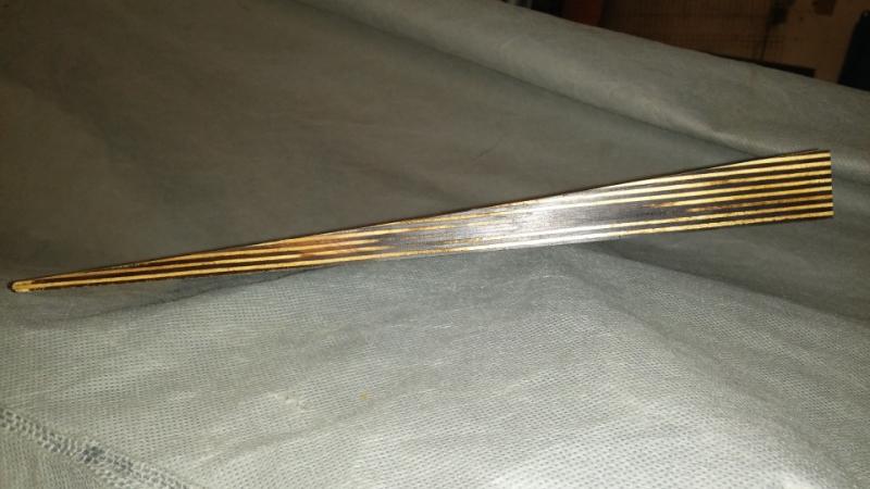

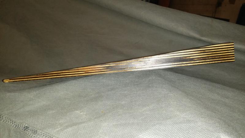

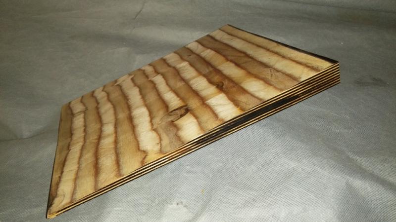

Поставлю клин на транец подключу тахометр и снова на воду.
sharkf
21.06.2014
79
Вплгоград
Федор
Эвинруд
А скорость то какая?
sharkf
21.06.2014
79
Вплгоград
Федор
Эвинруд
маловато что-то по ходу винт тяжеловат
Лыжник
01.08.2014
922
162
Ока-4
Suzuki DF30ATS
Тут что-то не так. 35 км- совсем мало. И 14 винт должен раскручиваться.
qwertym
19.02.2013
2 935
172
Минск Беларусь
Илья
Yamaha F-40 BETL
Саша. И даже 15 раскручивает.
1 354
Сейчас клин поставит и полетит.
Лыжник
01.08.2014
922
162
Ока-4
Suzuki DF30ATS
Конечно. У меня 30-ка 14 винт раскручивала (соответствующего диаметра).
911
Лыжник
01.08.2014
922
162
Ока-4
Suzuki DF30ATS
Крымка(пустой) с ВЕОСом на 14м винте должен к 60ти подходИть(Ока-4 уходит ЗА :) )
"Что то не так в королевстве"(с) :D
Согласен.
Ох, даже представить не могу: 40 сил и 15 винт и лечу-у-у-у... :hahaha:

Подготовил клин до выходных поставлю и отпишусь о полученном результате.
