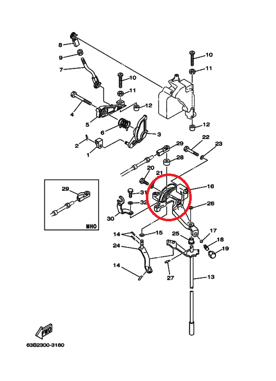

Ромычь ,винт тяжёлый поэтому 3000 оборотов .Или настройки троса газа посмотри.Может не полностью открываются?
Блин, век живи век учись, спасибо Володя что носом ткнул, нашёл проблему.
Наконечник троса газа поставил в верх ногами отсюда карбы открывались не на полную.
9 555
4 760
:) Да не за что!Приливы на наконечнике мешали упираясь в тягу? :?
В перевёрнутом состоянии наконечник троса газа упирался в направляющую троса передачи.
Как я сразу этого не понял :unknown: ведь это было очевидно по тому как рукоятка машинки имела короткий ход :?
