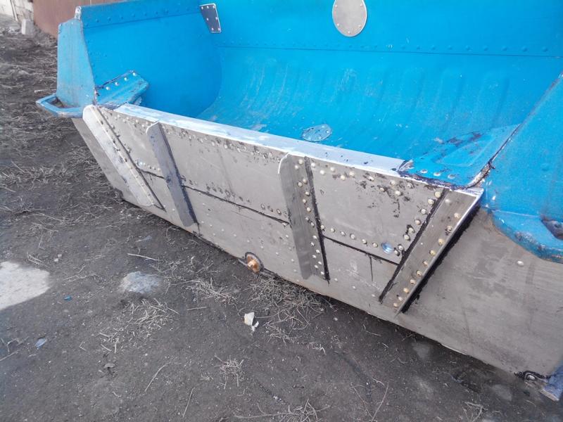

да почему же все так боятся что вода через транец зальётся :unknown:
да бог с ней с водой,пускай льётся :)
моторный отсек небольшой и изолирован от копкита,
даже при полностью залитом моторном отсеке Крым остаётся на плаву!
мотор над водой, всё работает. остойчивость и управляемость сохраняются.
единственное корма потяжелеет примерно на 80 литров воды, это нужно учитывать.
моторный отсек не изолирован по крайней мере у меня, внизу есть отверстие
это сливное отверстие копкита,в нём должна быть резьба.
попробуйте ввернуть туда пробку и почувствуете ещё одну приятную мелочь у Крыма))
Да да! На прогрессе 2 - 2 пробки одна в транце, другая в перегородке - обе с одинаковой резьбой

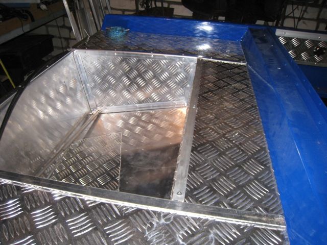

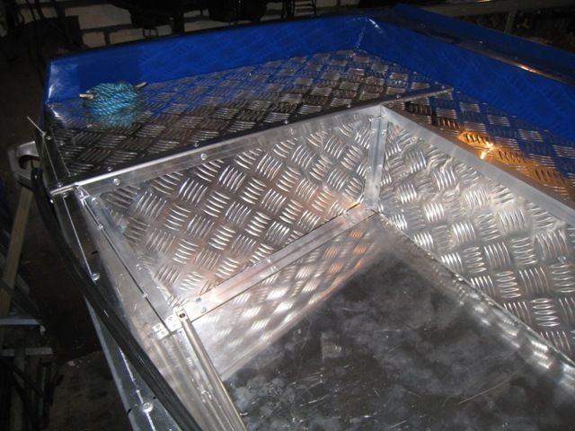

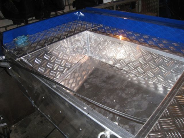

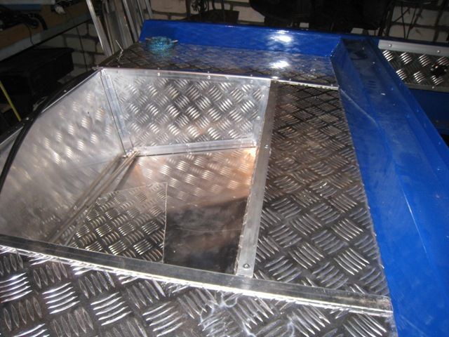

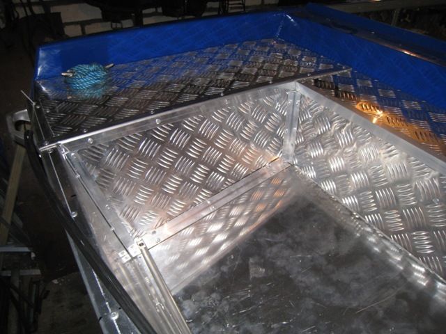

Да все верно у меня в комплекте с лодкой шло 2 пробки одна для переборки одна для транца. Но я все равно сделал своему Крыму самоотливной рецесс. :good:Как то так. :crazy:

Re:
Что-то не видно в рецессе отверстий для слива воды. А на стоянке во время волны он будет постоянно в воде. Или еще не успел сделать?

Минск Беларусь
Илья
Yamaha F-40 BETL
Да на этих фото еще нет сливных отверстий .неуспел засверлить.

Re:
Не просто засверлить, но еще вставить тонкотелые втулки, изготовленные из хорошо отожженого алюминиевого сплава с развальцовкой их с обоих сторон. Чтобы отверстие в них получилось 8мм. Я вставлял специально изготовленные втулки из АМг5, размеры д.12 х д.8 с буртиком д.12мм Длина втулки до буртика 44мм (толщина транца 40мм + 4мм, для получения буртика с другой стороны). Не помню, как эти втулки-вставки правильно называются.

Минск Беларусь
Илья
Yamaha F-40 BETL
Я сделал втулки из старых лыжных палок.Как то так.

Доброго дня всем форумчанам!
Подскажите, а отверстие между кокпитом и моторным отсеком разве не нужно держать открытым для откачки воды помпой? Или так поступают если лодка имеет течь и не определяется визуально? :shock:

Все переборки должны быть изолированы друг от друга, помпы и не закручивать эти гайки придумали лентяи... У матерых морских волков закручены гайки и есть черпачок!!! :D

Лучше сделать, чтобы корпус вообще не давал течи. Многие создают себе проблемы, а потом пытаюся их решить далеко не лучшим путем: на скорую руку, лишь бы ездила. Соединяются отсеки между собой для случае, если сильный дождь или волной захлестнуло: вот тут пробки и пригодятся. Многие на ходу открывают пробки и вода за счет реактивной силы уходит вся из лодки. Главное не забыть закрыть отверстие в транце перед остановкой. А остатки воды выпускают уже на берегу. С собой необходимо возить запчасть: черпак. :)
