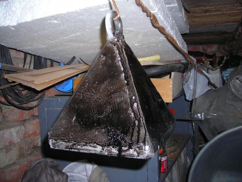

От Скуки на работе то же Якорь сварганил....Конструктивные советы и мнения для улучшения работы сей конструкции приветствуются!

Хороший якорь. Типичный якорь Холла-Матросова. Отличная вещь - компактный и дежит хорошо!!!

от скуки доварил якорь у нас реки кряжестые вот чудо сварганил вес добирается заливкой свинца на течение держит супер

Так он держит за счёт веса???

Хорошее решение!И второй конец не нужен.

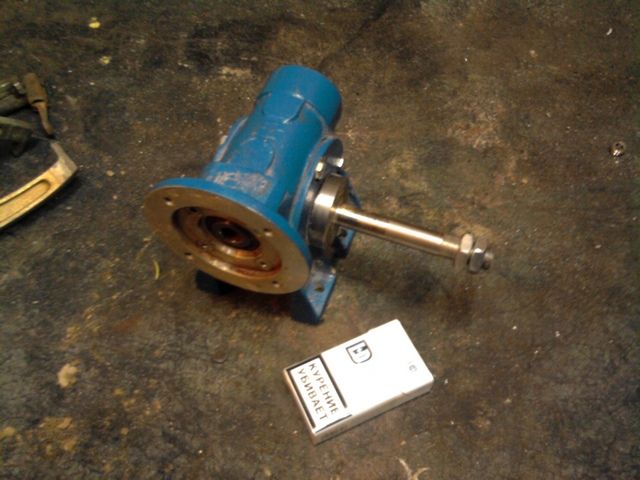

попался вот такой редуктор.передача 28:1.то есть 28 оборотов привода=1 обороту вала .привод или ручной или....вопрос если стартер приколхозить получится типа лебедки на прицеп лодочный?

если стартер редукторный да ,а на обычном обороты велики не потянет , передатка высока
В редукторном стартере передаточное отношение планетарки тоже не очень большое. Усилие повыше, а обороты практически такие же как и на простом. У меня на Ниссане дизеле такой стоит. Безредукторный аналог по характеристикам почти один в один. Там в электромоторе изначально повышенные обороты забиты, чтобы через редуктор силу поднять, а обороты само собой потеряются.

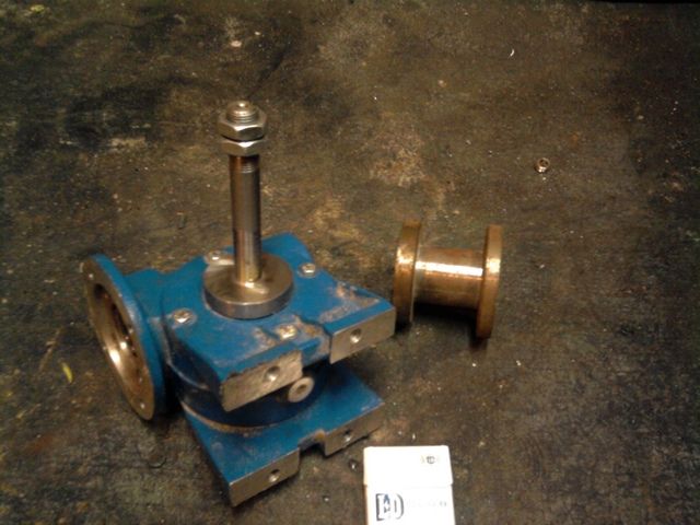

да обороты в принципе не очень важный критерий.мощности хватило бы.расчет такой-за один оборот катухи на фото длина веревки наматываемой на нее составила 14 см.то есть за 10 оборотов катухи это 140см.10 оборотов катухи это 280 оборотов на входе.имеем за 1120 оборотов потянем 5м60см.получается со стартером понадобится время меньше минуты.справится ли стартер.или сгорит нах?

даже за 3 не сгорит, пока вода не попадет,защита слабая

Да ну, защита слабая. У меня на бусике стартер чуть не по асфальту скоблит. 16 лет и вода, и грязь и снег на него попадают, а вроде и не менялся. Втягивающее перебирал, обратил внимание - старенький стартерчик у меня. Поэтому и про аналоги интересовался.

Я считаю,это лишний головняк! Любая лодка элементарно ручной лебедкой затягивается,естественно,если ты ее не тащишь метров 20 по асфальту! :D Ну а в плане руки от скуки,то идея имеет место! И стартеру ничего не будет,если его конечно под воду не макать.

Леш ты прав на 100.за дурной головвой рукам покоя нет.на работе станок в металолом сдавали.вот и снял редуктор с него.ну а есть редуктор надо придумать куда его приспособить.сначала вспомнил тему кто то трим так хотелш сделать.потом за лебедку подумал
Каждый слой намотки веревки увеличивает диаметр катушки на 2 диаметра веревки. Поэтому такой расчет не соответствует действительности. И на электродвигатель, с каждым намотанным слоем на катушку, увеличивается нагрузка, в связи с увеличением диаметра катушки. Так что в конце процесса наматывания, электродвигатель может и не потянуть.
