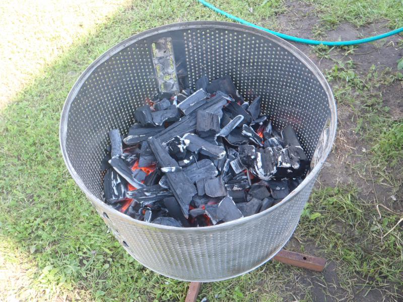

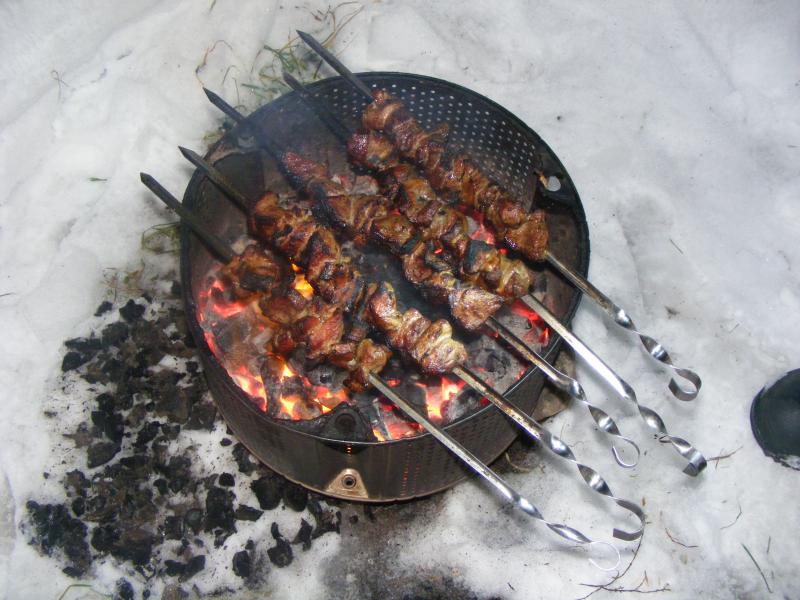

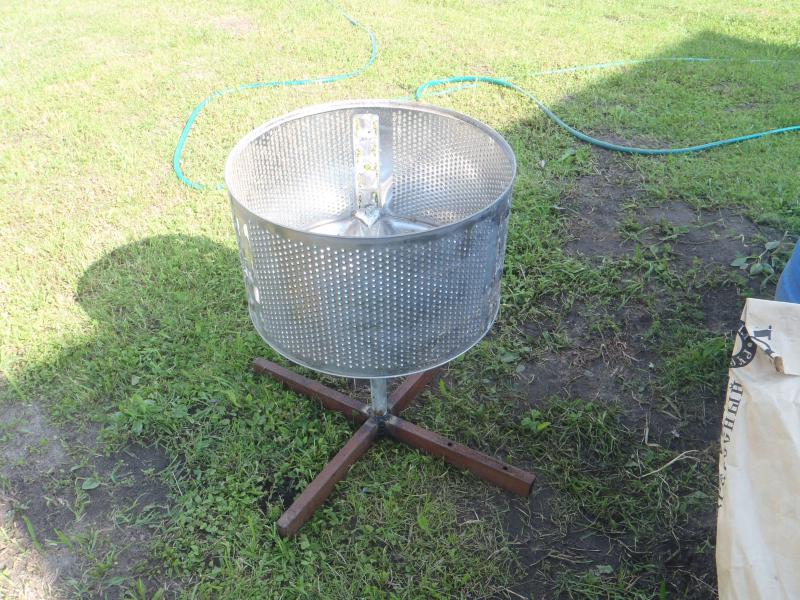

Не знаю как коптильни, но мангалы отличные получаются.
Этот отстоял 7 лет.
А этот в прошлом году сваял.

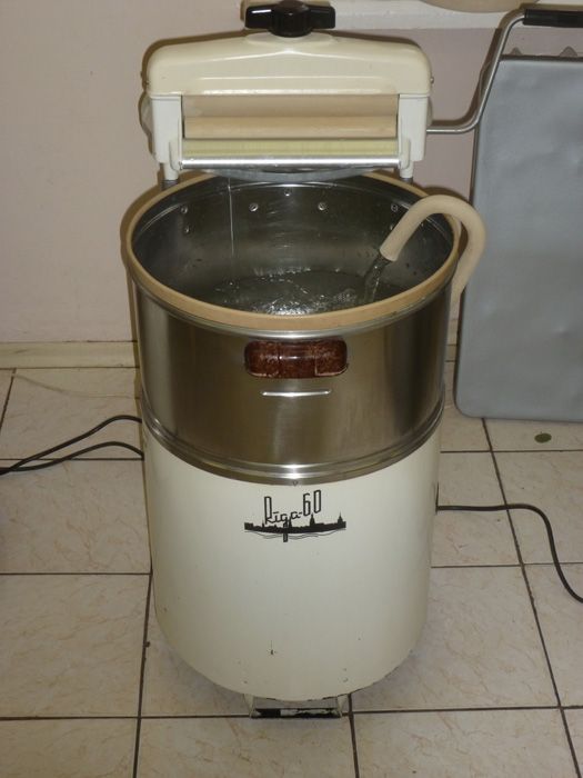

Ivanuch, видимо имелись ввиду баки без перфорации от активаторных стиралок типа Риги, Урала и т.д.

О, в такой машинке брагу делали :hahaha:

Ну да, выхаживалась быстрее! Кстати и пиво - тоже похожая технология была. Насосами по трубам вкруговую гоняли, чтоб процесс брожения ускорить.

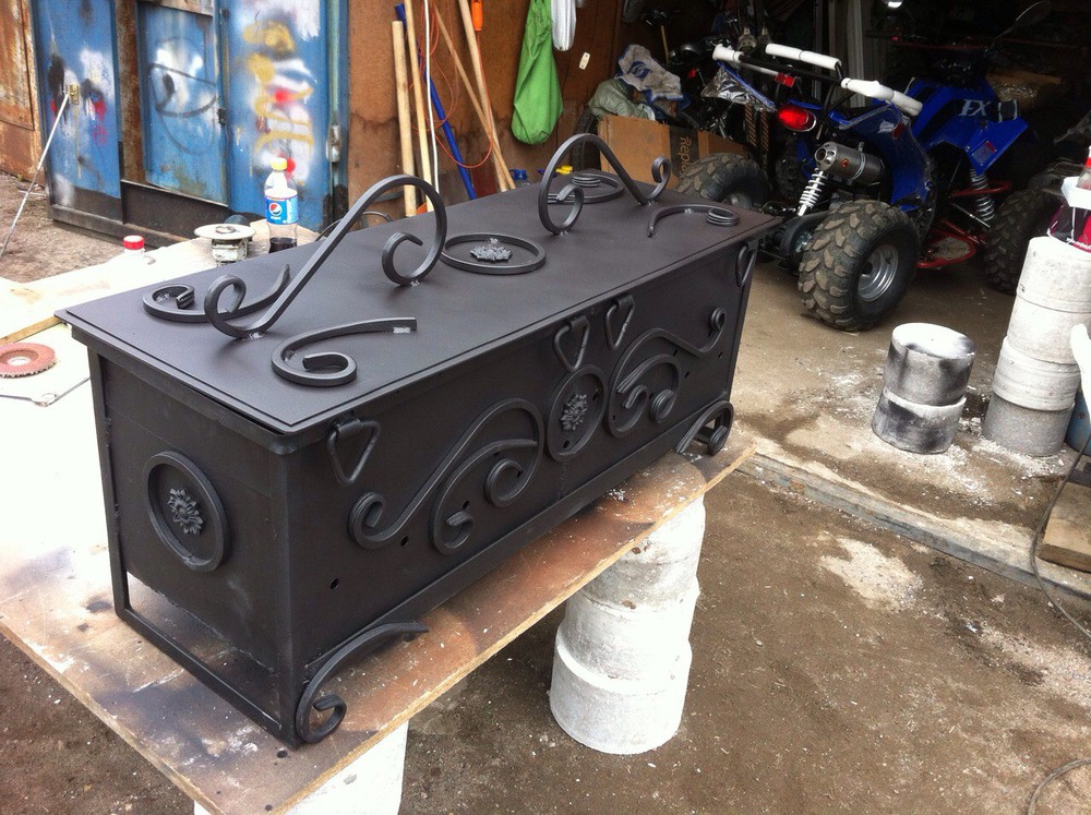

Представляю на Ваш суд коптильню моего производства
Дим и во что обошлась? То же себе из нержавейки хочу,на Садоводе продают точь в точь как ты сделал но всегда с женой там а она оченя сильно сопротивлялась покупке,от 2700 до 5 тыров,в зависимости от размера.
2700-5000 это халява :good: . Мне так то она вышла в два дня работы (материал был), а так лист пищевой нержавейки толщиной 1.5мм 7500 стоит (размер листа не помню, что то вроди 1000Х1500) :pardon:

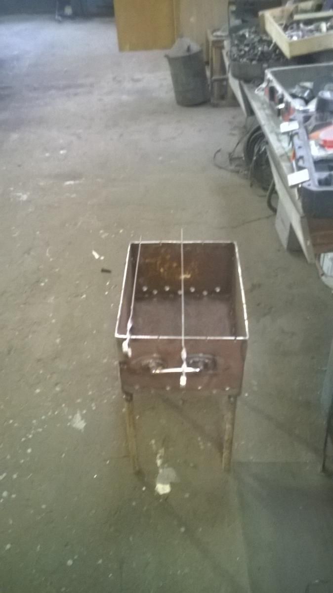

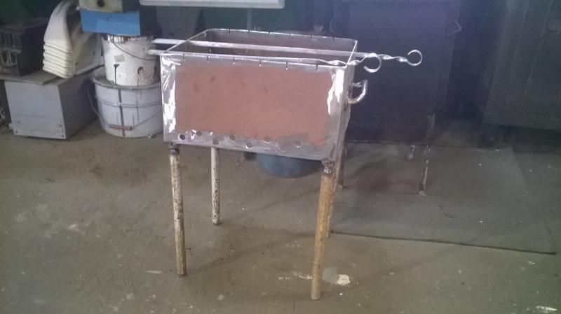

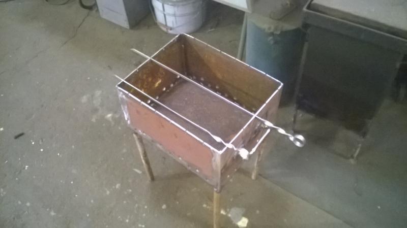

На днях собрались шашлычка поесть с семьей, заехали в магаз, угли есть, разборных мангалов нет. Продаваны не подсуетились как следует, не расчитали, что апрель теплый и народ на природу потянется. Хорошо на берегу залива этих мангалов оставленных хуча туева. Спасло, даже пол мешка угля оставлено было у кого то. Сегодня зачесались руки, поехал делать свой. Вчера "курил тырнет" на предмет разборного, но пришел к выводу, что мне такой не нужен! Машина большая, прицеп. Сделал только ноги откручивающиеся. По длине они укладываются внутрь мангала. Металл 4 мм, размеры 360х280х180 мм, по размеру самодельных шампуров, которые служат уже лет 10-12. Потом на этот мангал сварганю коптильню съемную.

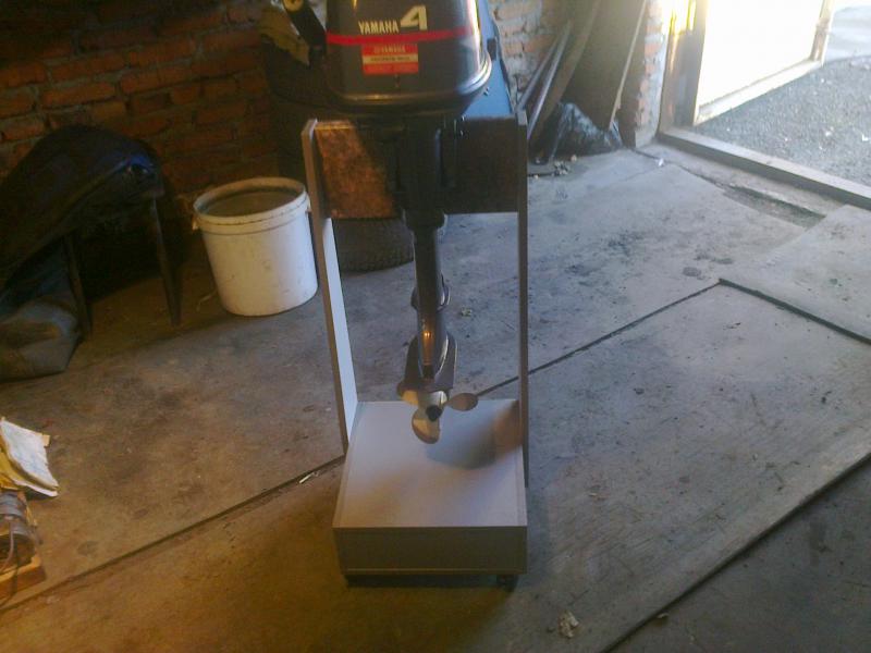

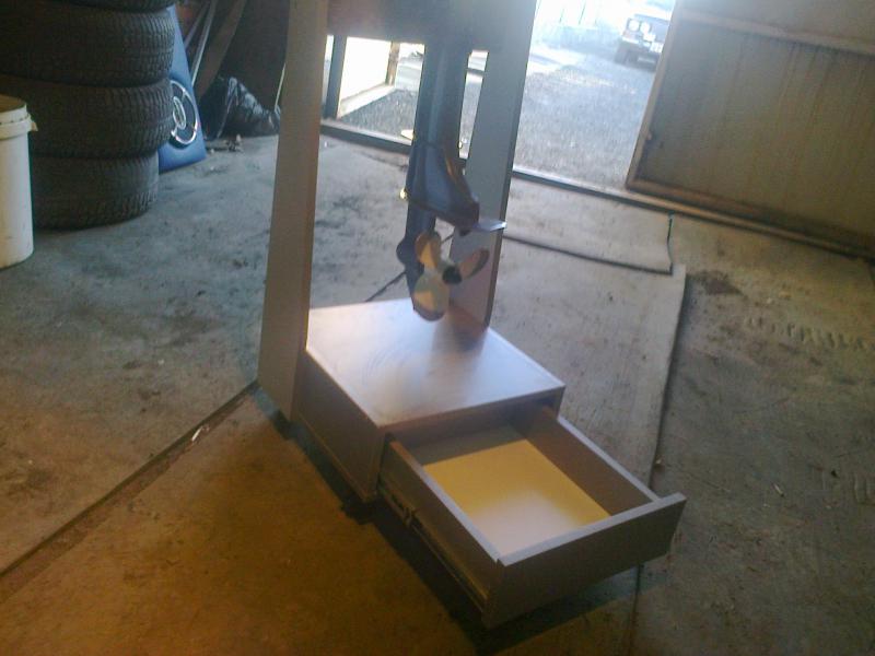

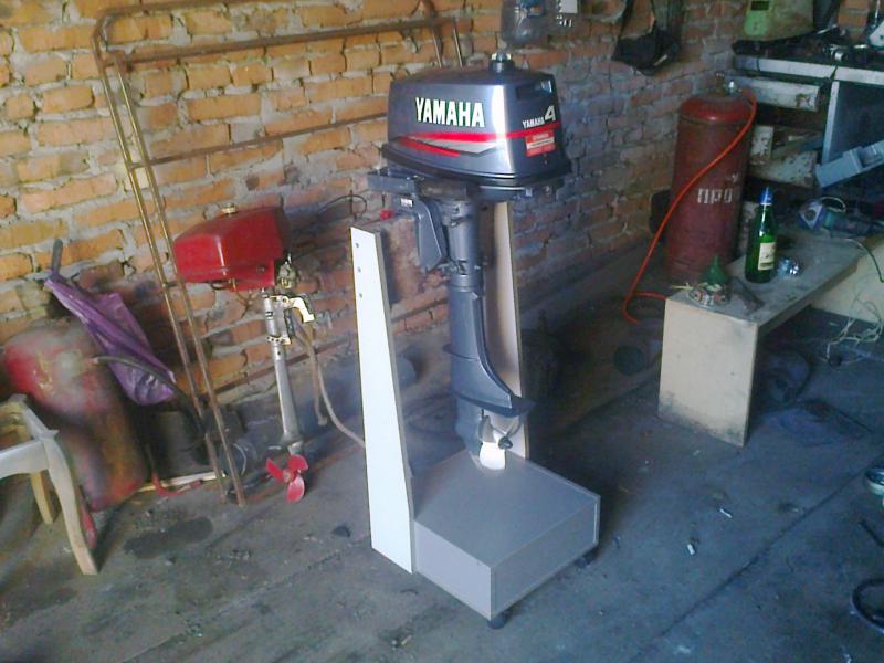

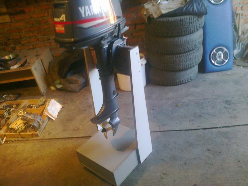

вот братану подставочку сварганил за пол часа на работе

Класс! Только под ногу на ящик я бы коврик резиновый подложил, или корытце пластиковое, типа фотокюветы или банки из под селедки пластиковую. Бо раскиснет ДВП быстро.

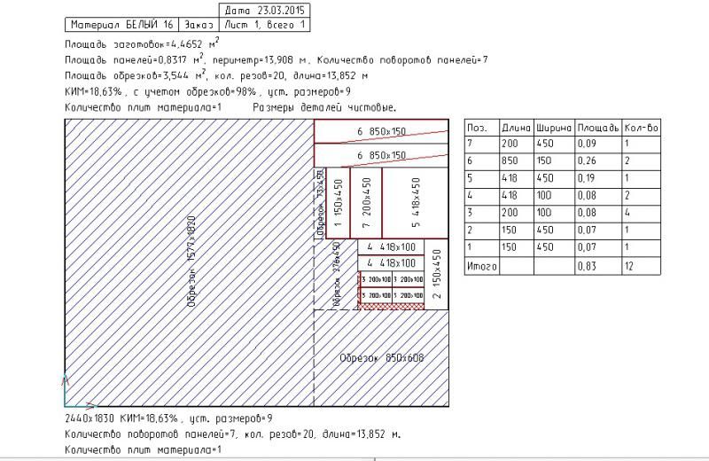

Игорь все верно.планируется пленку самоклейку налепить.а вот раскрой дсп если кому надо

упс.раскрой на стойку на ножках.дна не хватает в раскрое.короче если кому надо пишите сварганю проэкт с полной документацией и деталировкой.

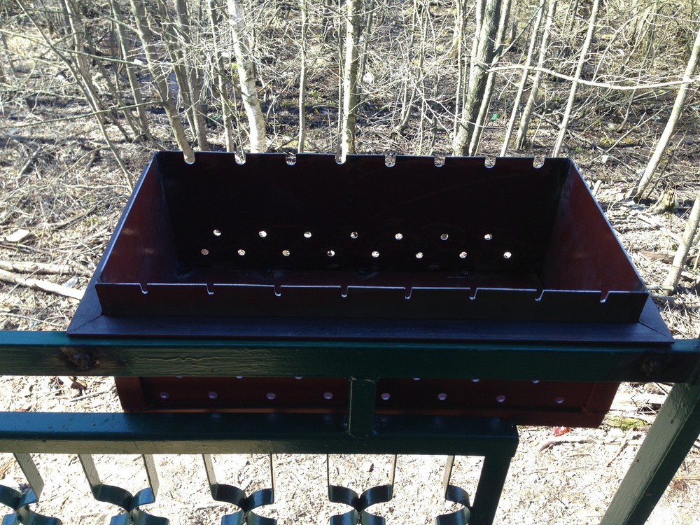

Замутил вот такие: "стационарный" и "переносной".

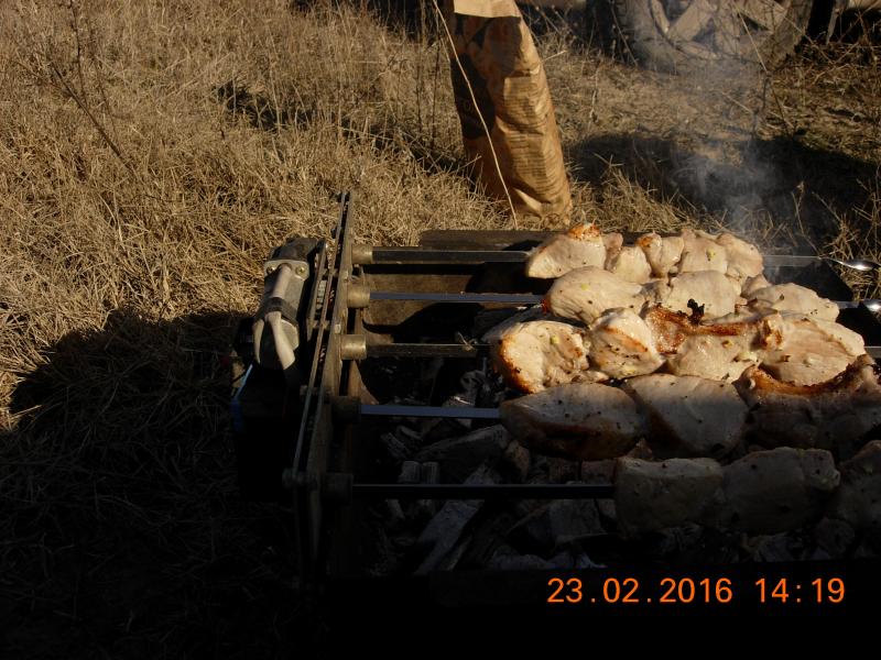

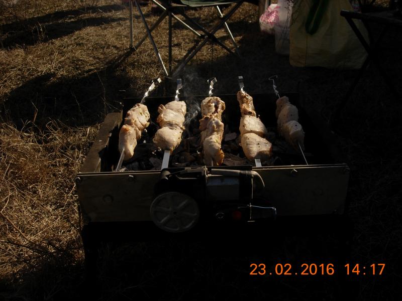

:D Ну у меня не такой красивый,но для лентяя(сидеть над ним и крутить шампуры не надо Сами крутятся) самый раз! :good: Аккумулятора хватает на три,четыре закладки.Можно подзарядить от прикуривателя :pardon:

Нормальный подход! Хорошая у вас погодка!

Ну у меня не такой красивый,но для лентяя(сидеть над ним и крутить шампуры не надо Сами крутятся) самый раз! Аккумулятора хватает на три,четыре закладки.Можно подзарядить от прикуривателя.
:good: :good: :good: :good: :good: :good: :good:
Схему привода можно в л.с.?!
