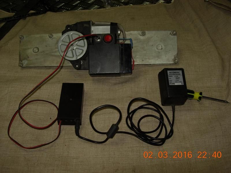

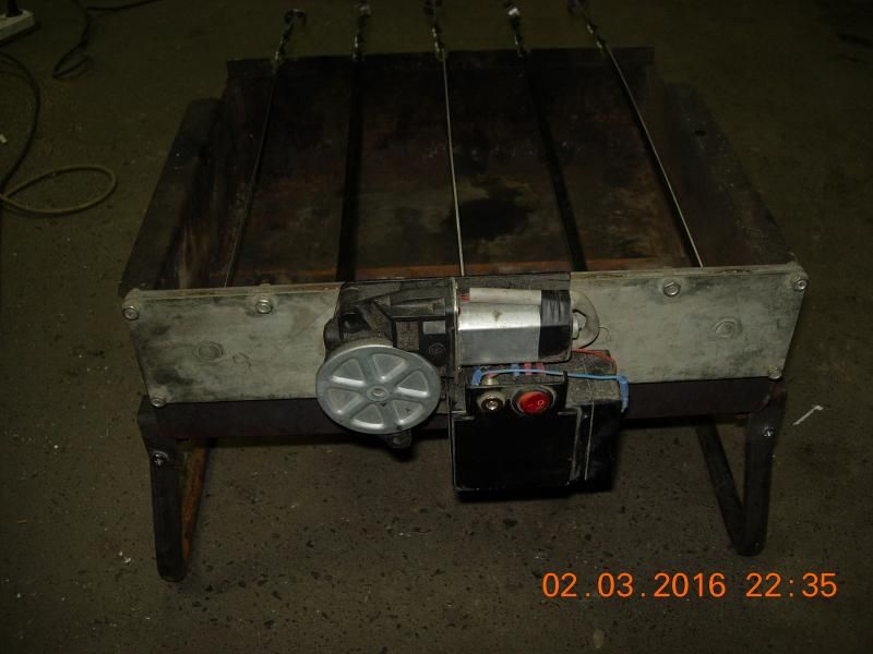

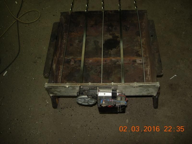

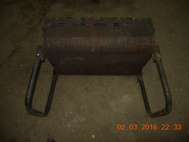

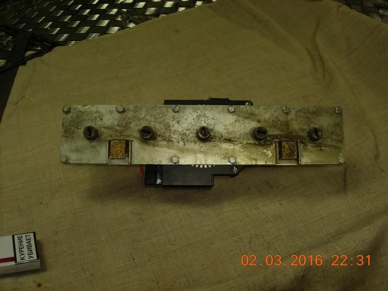

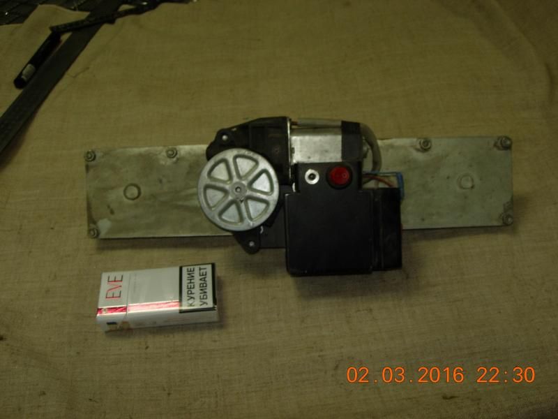

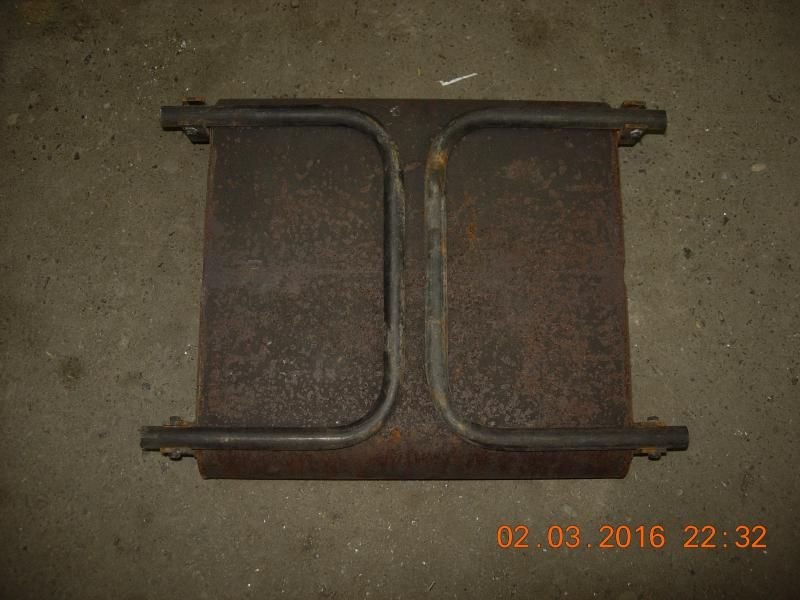

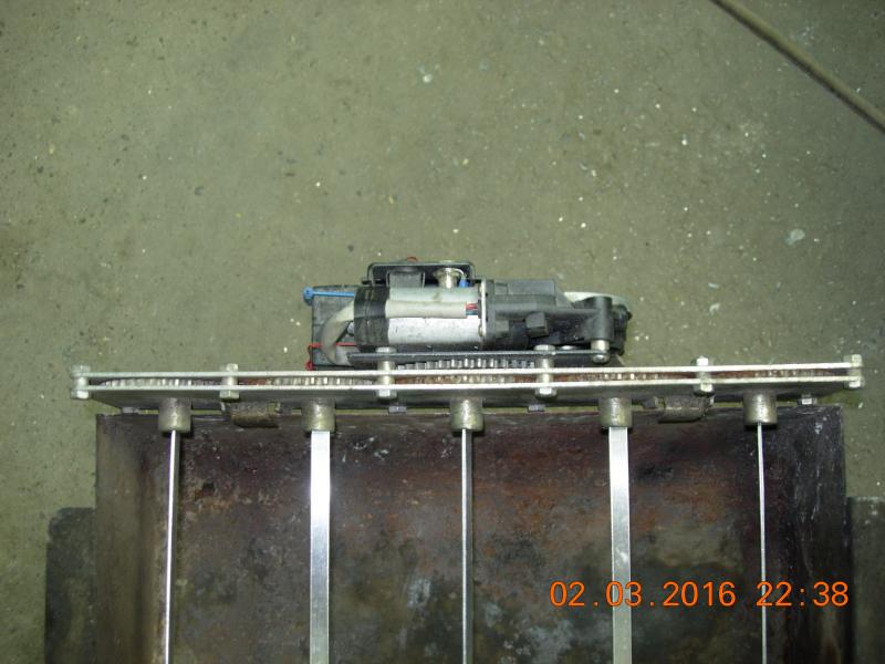

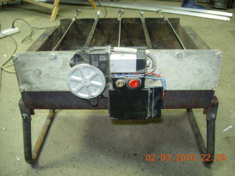

:) Ну вот и вечер настал! Собственно это я (кто не видел) и наш день в году когда жёны(надеюсь что все)не ворчат ,а дарят нам подарки. По мангалу; идея моя,но Друг помог воплотить в железо.Особенно с редуктором который в общем то и освобождает от сидения,стояния у мангала.Жарится быстрее,не подгорает(почти) и жир огня не вызывает потому что почти не капает на угли.Скорость подобрана опытным путём и жир(сок) как бы перетекает по мясу не капая(ну почти) на угли. :good:Ну это Мы с моей половинкой уже поевши и выпивши :pardon: :good:

:) По мангалу; идея моя,но Друг помог воплотить в железо.Особенно с редуктором который в общем то и освобождает от сидения,стояния у мангала.:pardon: :good:
Володя! Редуктор червячный от чего позаимствован? И что за шестерни, где взял такие? Остальное понятно без проблем.

Походу мотор с редуктором это от дворников. А шестерни в старых кассовых аппаратах похожие были.
;) Нет Николай,не угадал! Мотор редуктор от стекло-подъёмника,а шестерни самодельные.И батарея 6 вольтовая .На фото,где сетевая зарядка в цепи адаптер присутствует(чёрная коробочка) :pardon:

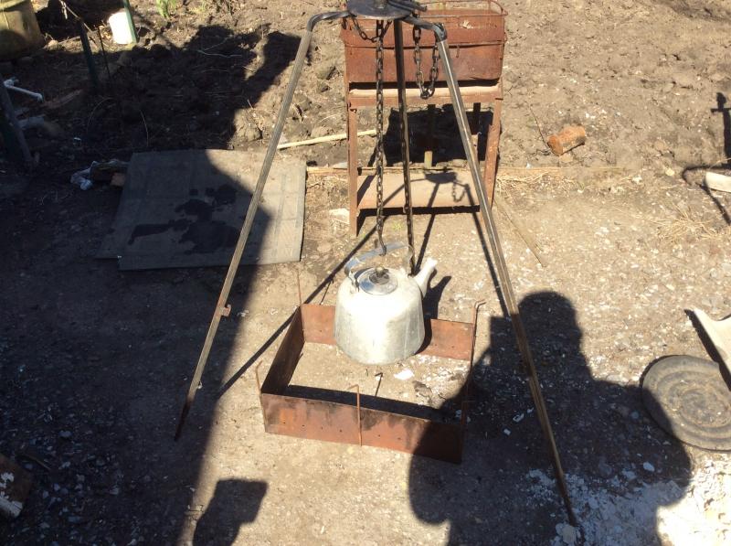

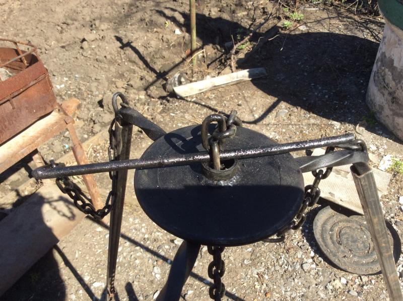

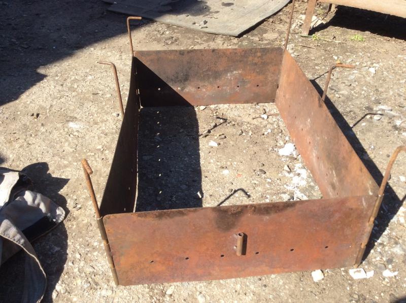

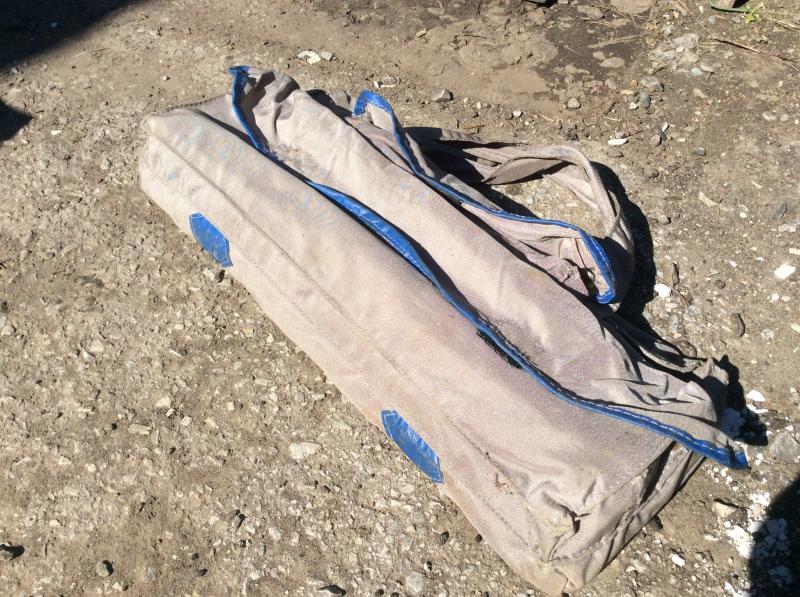

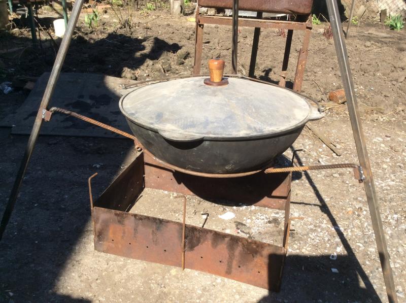

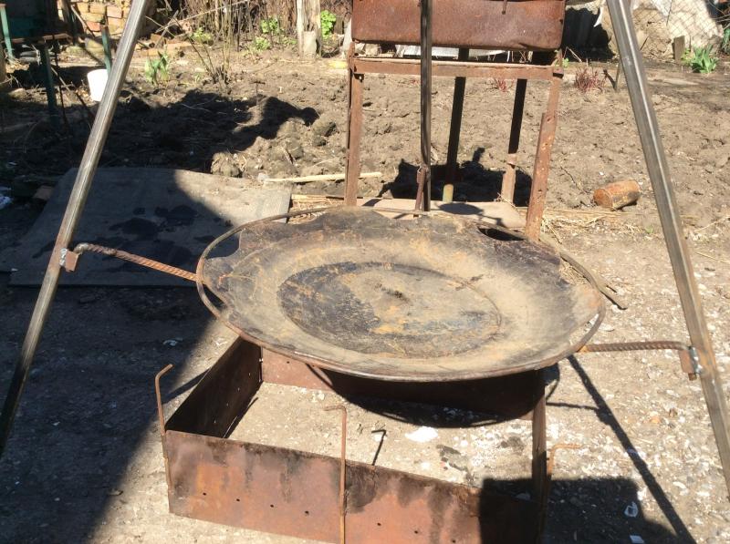

Мой мангал - от слова походный... места мало занимает, проблем не создает при транспортировке. Делал из нержавейки (1,2) лет 15 назад - все нормально при использовании!!! В этом году под него - сделал треногу для ухи - с регулировкой высоты... А на треногу приспособу под плоский казан и сковорду (из дисков бороны)...

Очередность фото наоборот получилась...

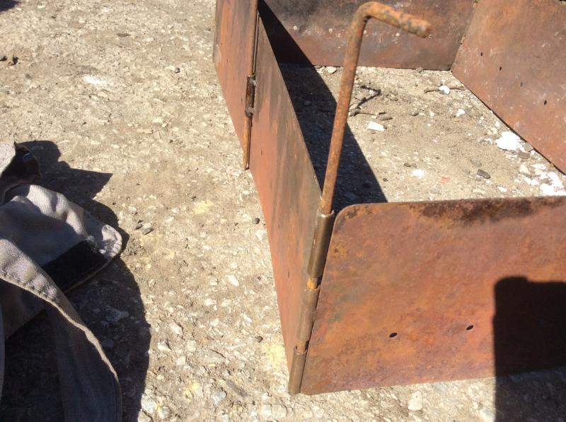

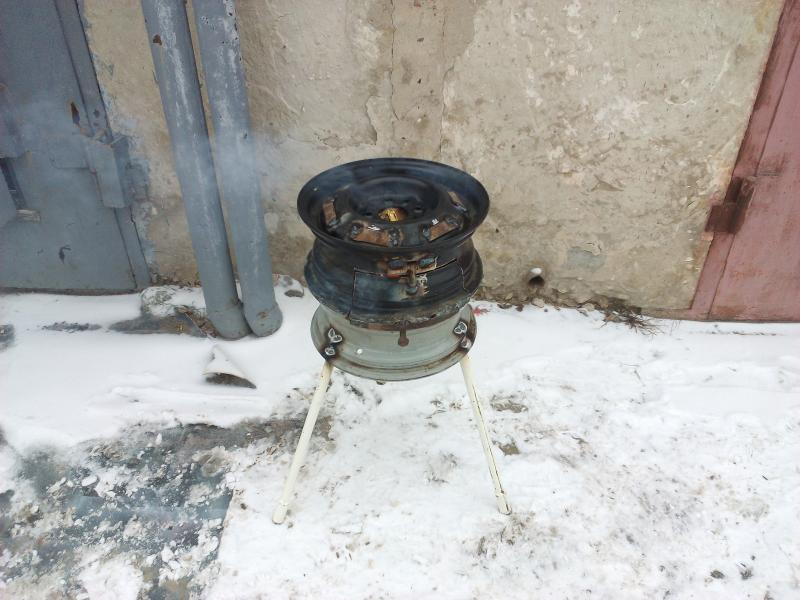

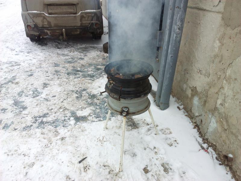

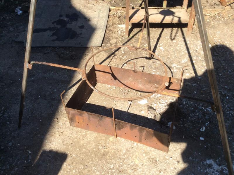

Ну и я от нечего делать сделал, не знаю как назвать, печь для природы. Товарищ где-то вычитал, притащил два диска и вот через 3 часа проверяем работу.

Со стороны домкрата поставить двойной экран и тогда ему ваще ничего не будет. Ну и от ветра заодно.
Всее думаю домкрат от жары поведет и все система крякнется

Одиссей83 сказал(а):
А сколько домкрат проживет?
А х.з , 6 пловов пережил уже . Там домкрат то и не обязательно ставить , можно просто труба в трубу , поднимать за ручку на трубе и вставлять болтик в дырочки , для регулировки высоты . Ну и в сторону от огня можно повернуть , если огонь через чур разбушевался .
Но если всё таки домкрат , то нужно посмотреть , что бы гайка на винте была металлическая , а не пластмассовая .
Такая печка гораздо экономичнее костра . Это особенно чувствуется на запресенгованных водоёмах , где дрова в дефиците . Кроме плова мы на ней воду кипятим , прям из водоёма ,там где питьевой воды нет .Газ жалко тратить на кипячение , да и долго и ветер задолбает .
