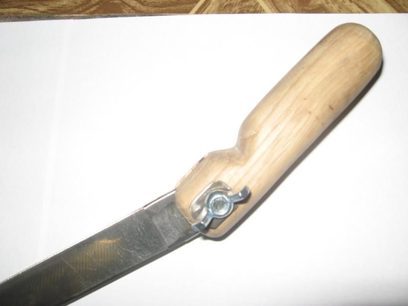

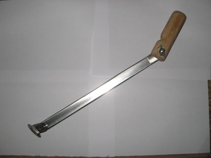

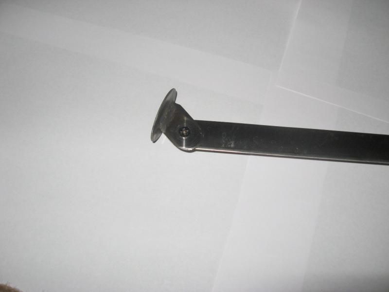

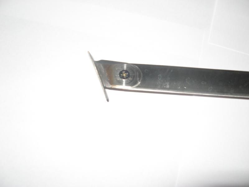

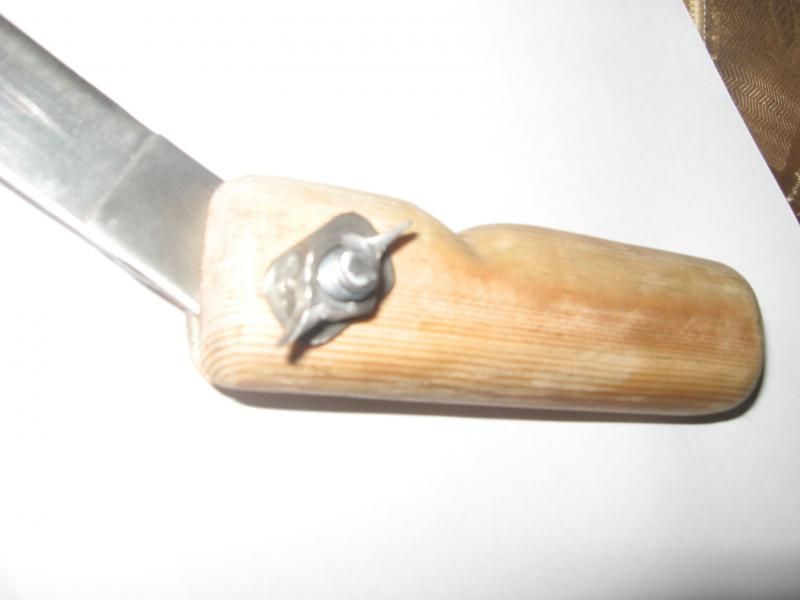

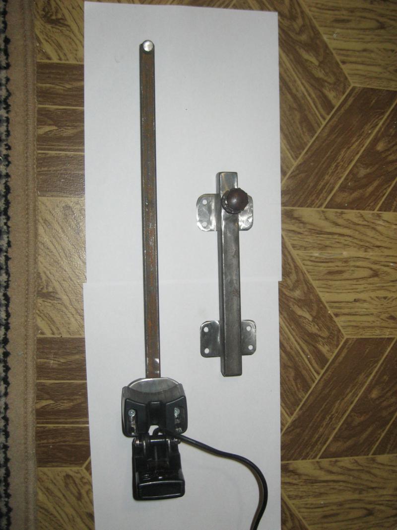

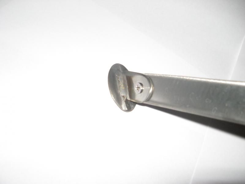

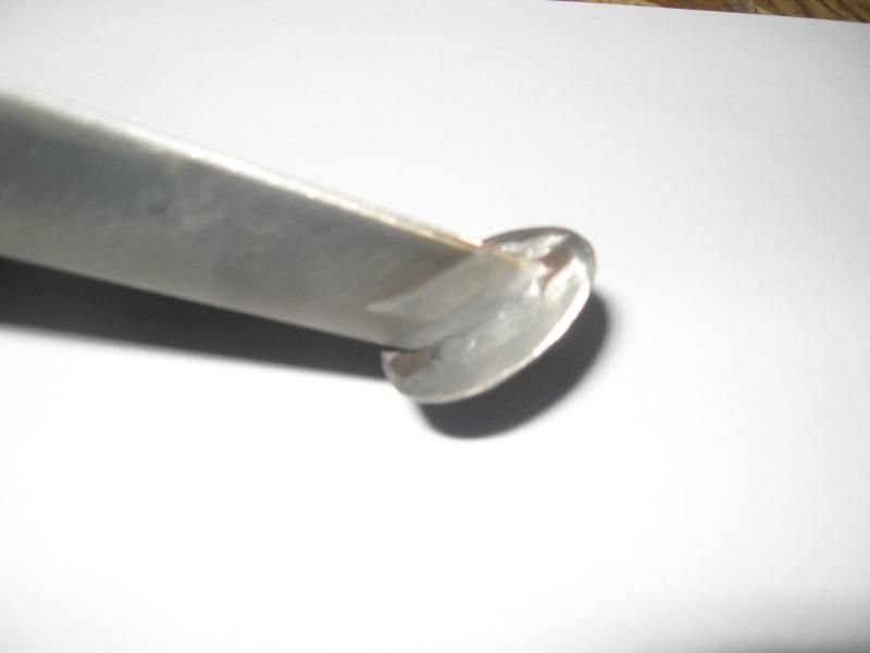

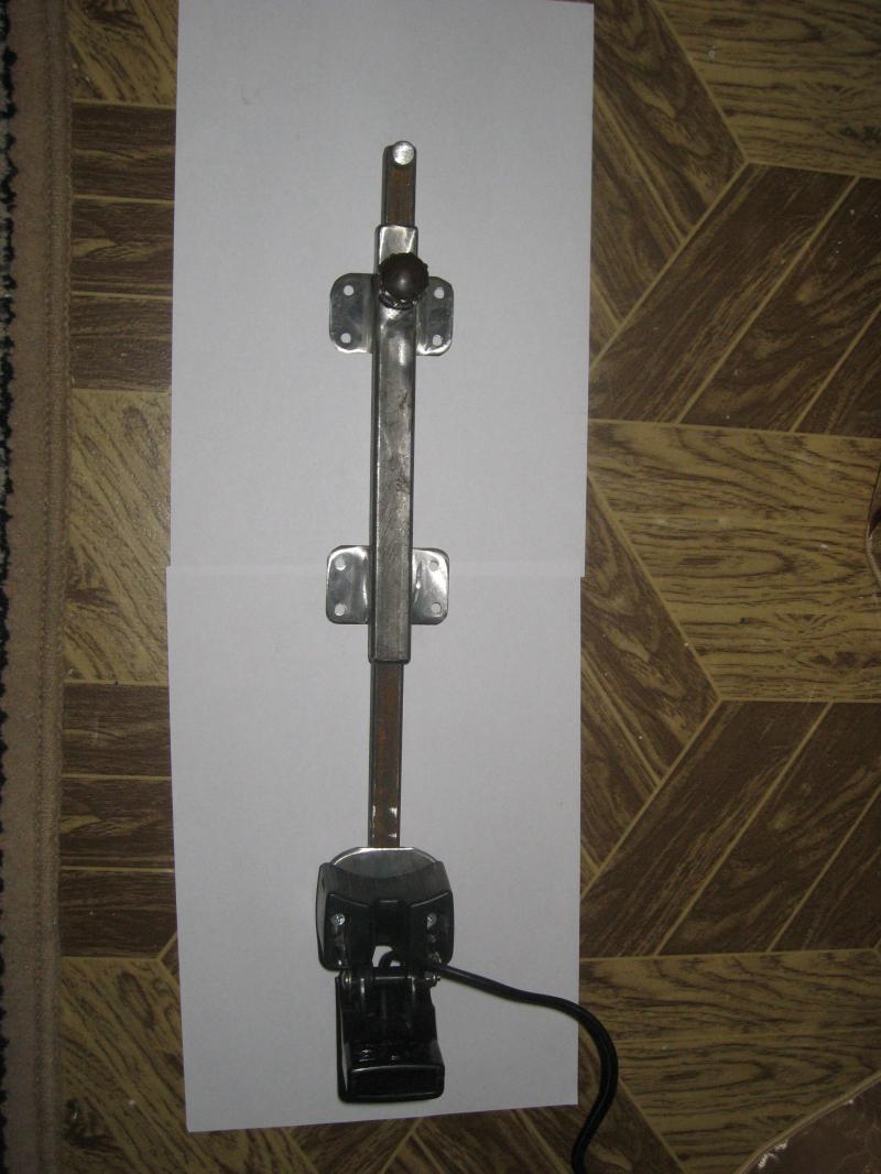

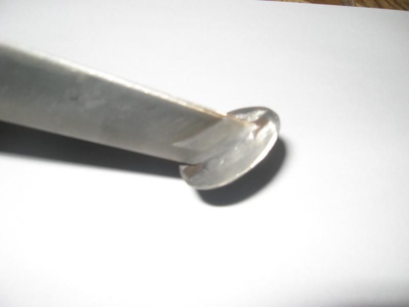

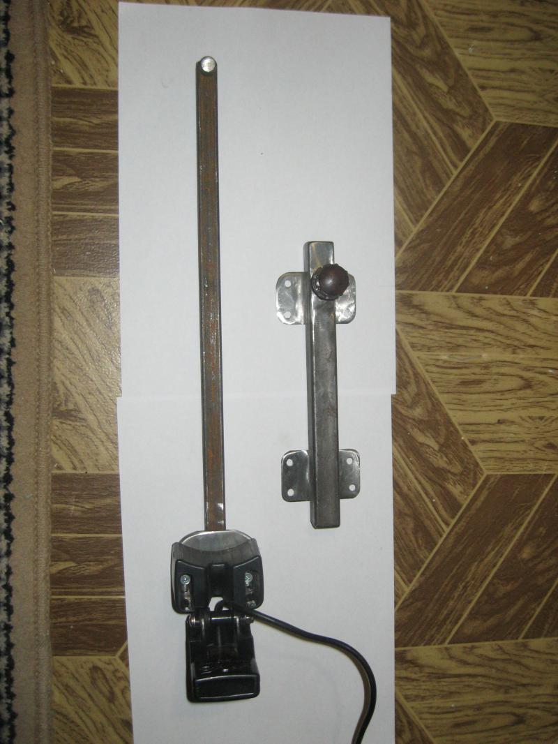

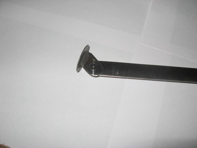

Предлагаю выкладывать фотки всяких мелочей которые делаем для рыбалки своими руками, так сказать поделимся опытом :) На днях сделал на работе квок, материалы: нож и пятачёк нержавейка, ручка дуб. Наклон ножа регулируется для более точной настройки под руку и высоту борта лодки. Ещё сварганил телескопический кронштейн для датчика эхолота Якорб уже где то выкладывал, но до кучи

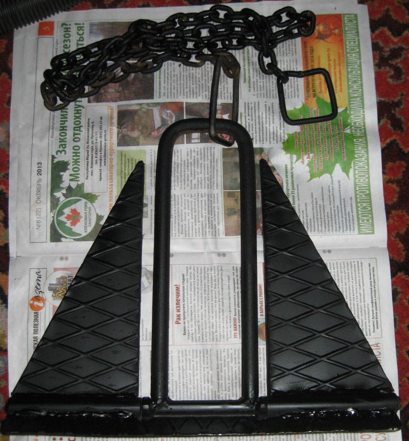

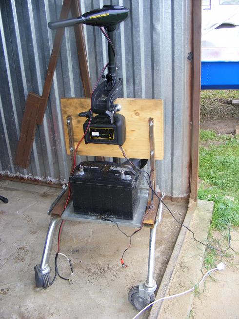

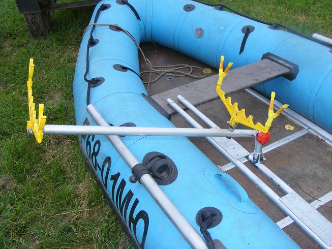

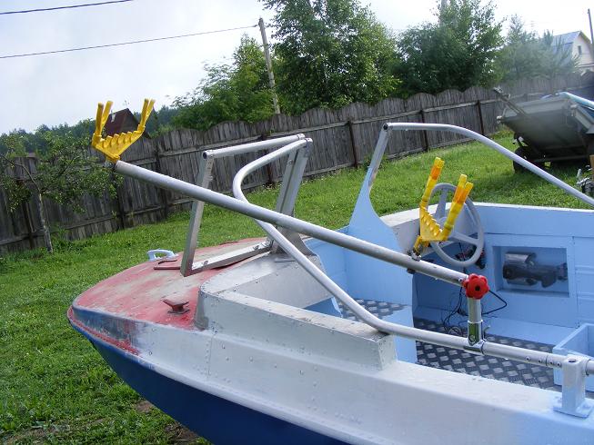

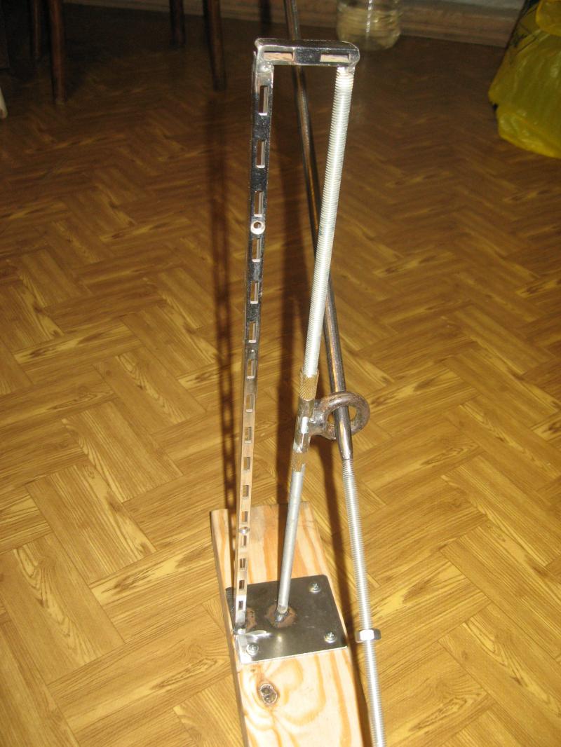

Я летом сварганил вот такую вещь!

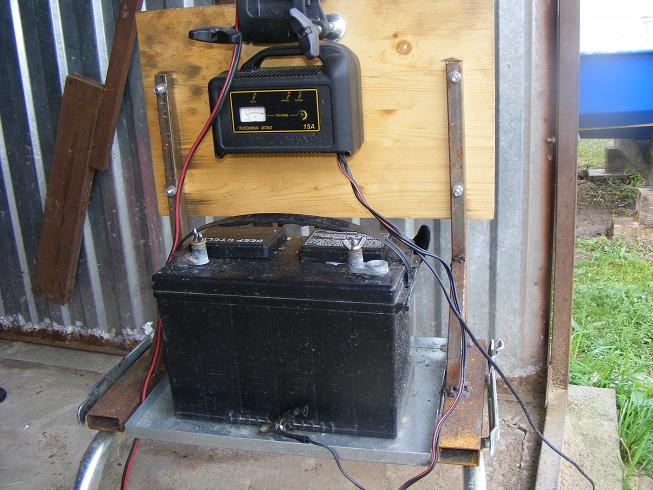

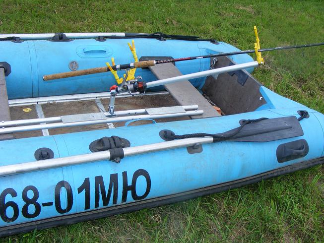

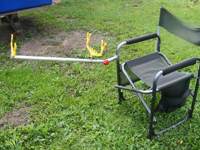

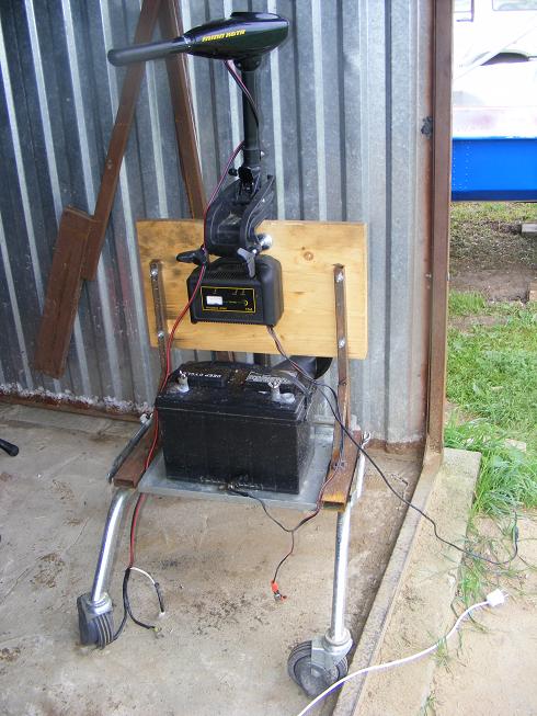

И вот такую приспособу:

пардон, я не понял: на первой фотке оно для чего?
Kanzler64
19.02.2010
269
25
К-2М
Я-60
шоб вы знали,сома ловят ,приманивая квоком...булькают этим по воде и сомы выстраиваются в очередь,дабы вы их поймали...
Berkut
13.06.2012
1 249
понял, буду знать:)

Бешенный сказал(а):
Самый правильный квок из дерева
Интересно, а чем он правильнее металлического??? В квоке намного важней уголы, длина ножа(которая подгоняется под высоту борта лодки и длину руки) и конечно умение им пользоваться, а материал вопрос второй. Кстати у металла плюс в том что нож квока можно сделать тоньше чем из дерева, что не маловажно!!! У щербаковых есть фильм посвящённый квоку, там всё подробно разжовано, в том числе и процесс образование звука, так исходя из этого металл даже лучше eswIOpuSgY8

Ivanuch, подставка - зачёт!!! надо будет чёньть в этом духе сварганить :)

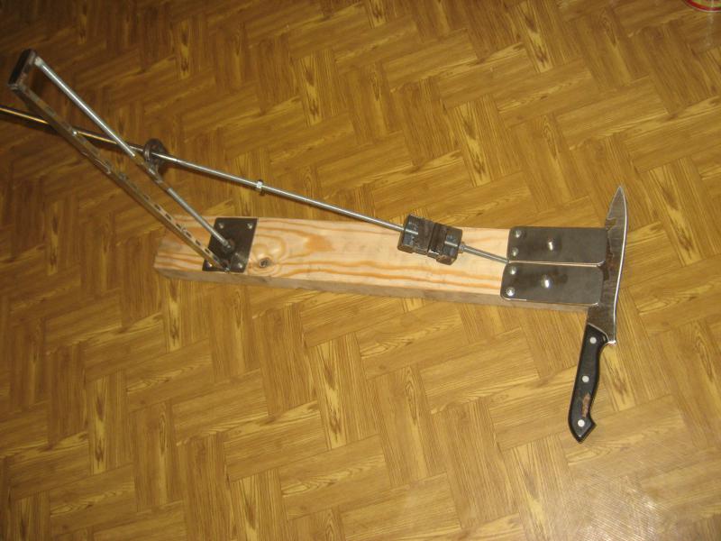

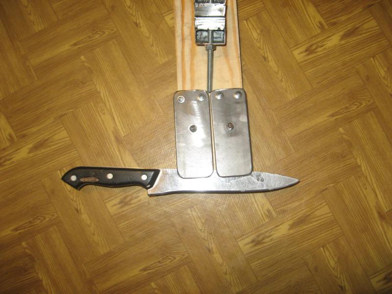

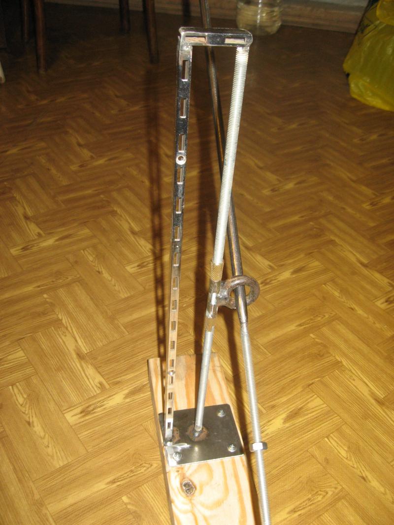

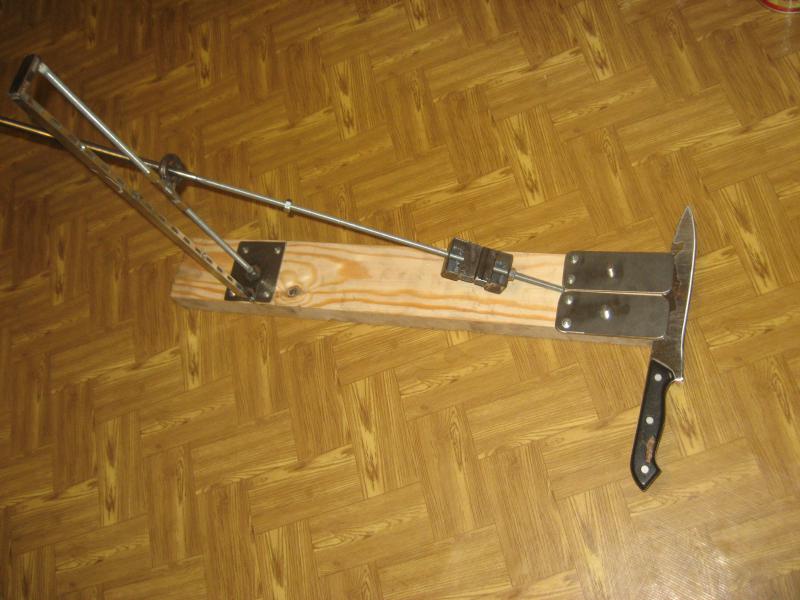

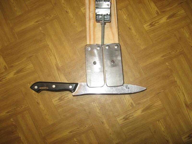

Увидел в Уoutube точилку для ножей, сёня сварганил. Кому интересен принцип работы, вот ссылка на видео YDUBj9Apa6Q

Если хочешь что то сделать - главное начать, а там и не заметишь как сделаешь. Я эту точилку задумал сделать ещё неделю назад, а сегодня свободное время было начал и попёрло ;) До мангала руки никак не дойдут :D

У меня противоположная ситуация,главное закончить! :D крепление эхолота отлично получилось!
Это уже второе :) первое с прогрессом продал

понравилась идея точилки для ножей.. :good:

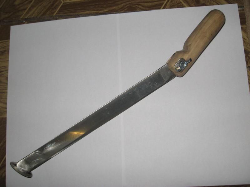

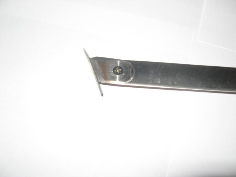

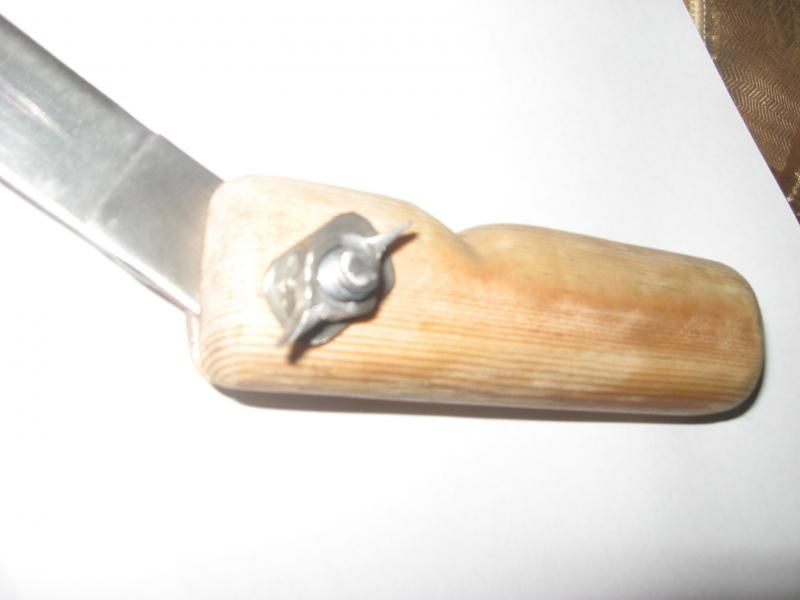

Сёня опять на работе скучно было, пришлось занять руки чем то полезным. Сварганил Квок с вожможностью регулировки ула положения ножа и пяточка

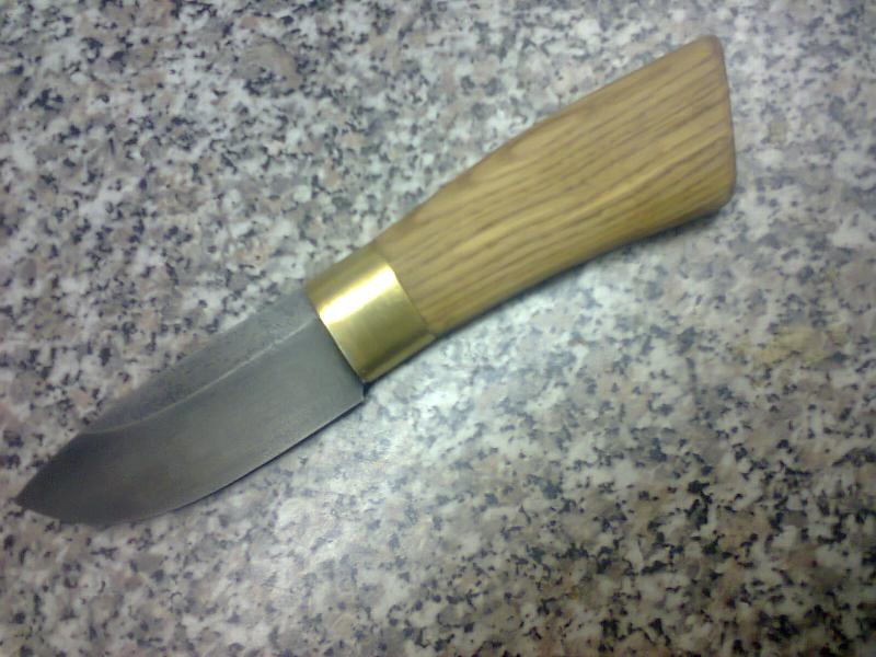

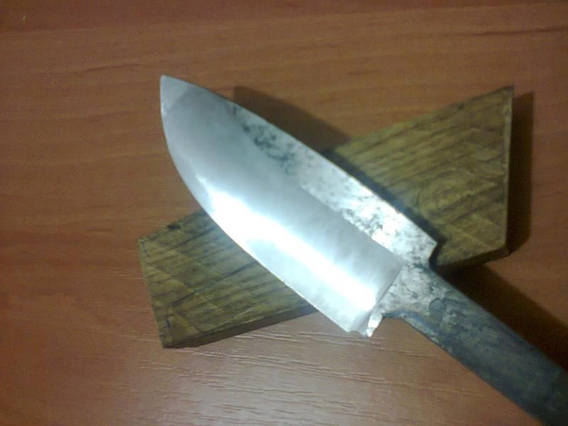

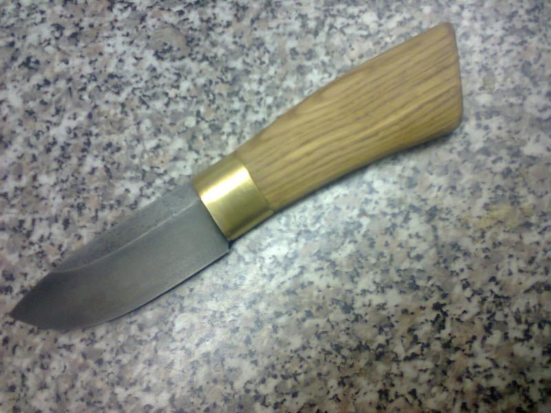

Прикольная штука,себе давно тоже хотел сделать такую, а то нож сделал правда не от скуки а по необходимости а заточить правильно нечем.

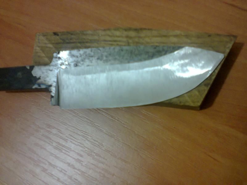

Хороший нож !!! :good: из чего делал и самый интересный для меня вопрос как сводил(заправлял) клинок???
MotorHead
15.02.2013
988
106
Обь1.
Zlaya borodA
Материал клина самый что ни на есть простой 60с2ва,сколько твердости точно не помню,лет 15 назад калилось.Рукоятка из ясеня, сводил на правильном точиле,по поводу как, ну низнаю,как обычно на руках,полировать было неохота протравил хлорным железом.

А фото этого правильного точила бы увидеть :) (или это простой нождак) Задумал себе нож сделать, а как сводить не знаю :?
MotorHead
15.02.2013
988
106
Обь1.
Zlaya borodA
:) :) Не нужно понимать это так буквально. Подойдет практически любое точило с камнем диаметром 200-250мм,здесь скорее я не совсем точно выразился,просто камень не должен иметь чрезмерного биения,зерно быть покрупнее и камень не должен быть твердым, т.е понемногу сыпатся.
