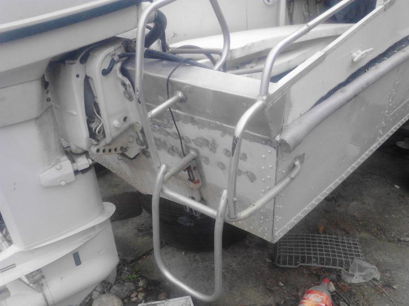

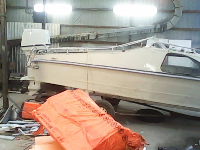

Без поручней было очень не удобно. Не мудрствуя лукаво получились такие.

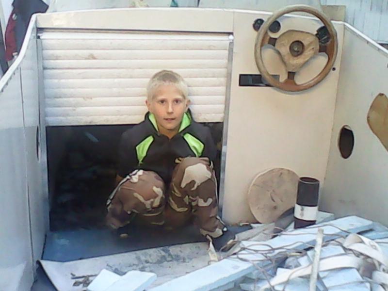

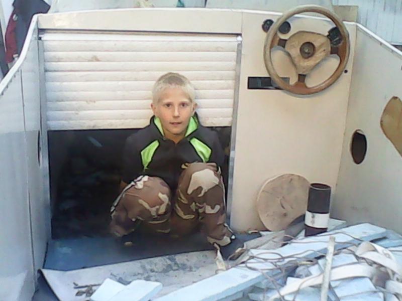

После недолгих размышлений организовали с младшеньким вот такую дверь в каюту.

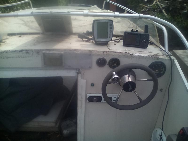

И какже мы рыбу будем видеть без эхолота?

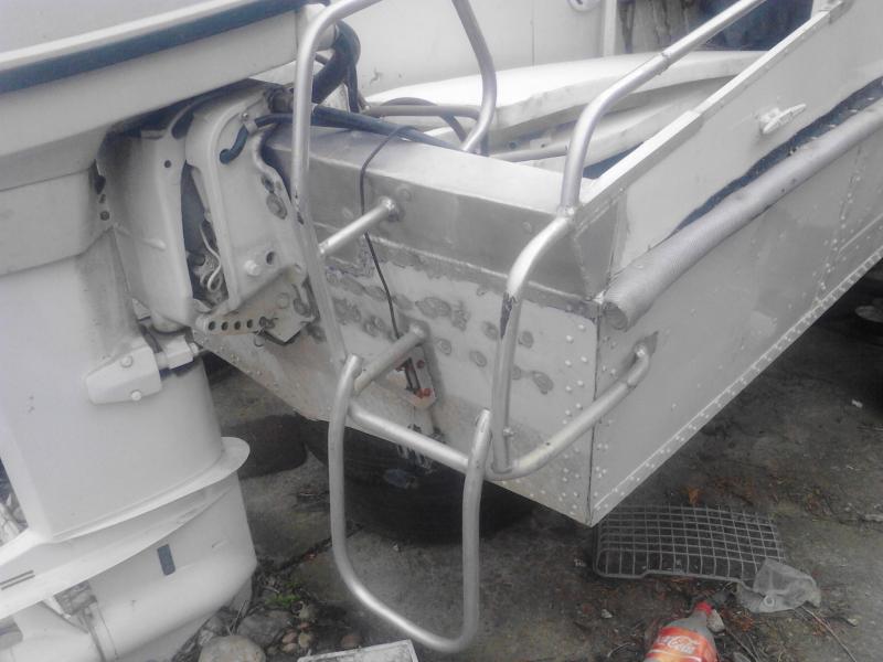

Ну и как без лесенки?

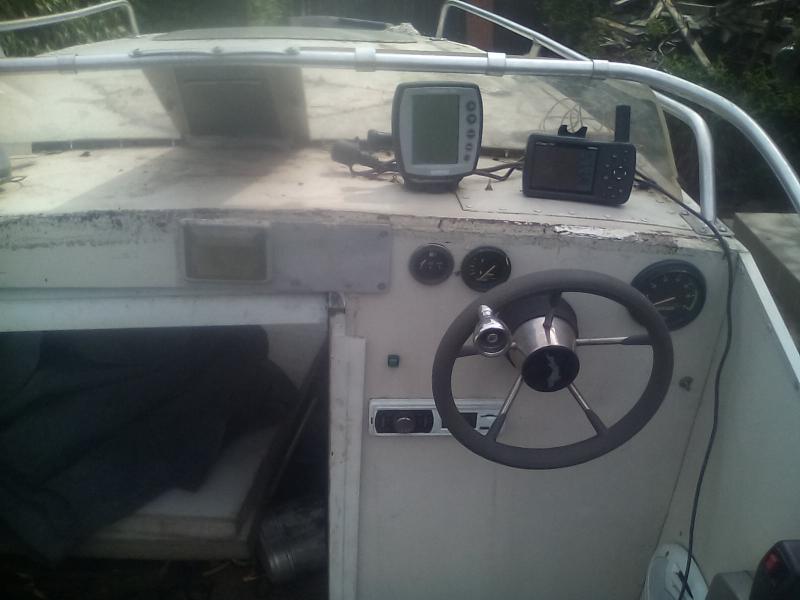

Ну и навигатор соответственно что бы не заблудится.

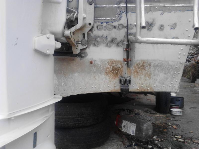

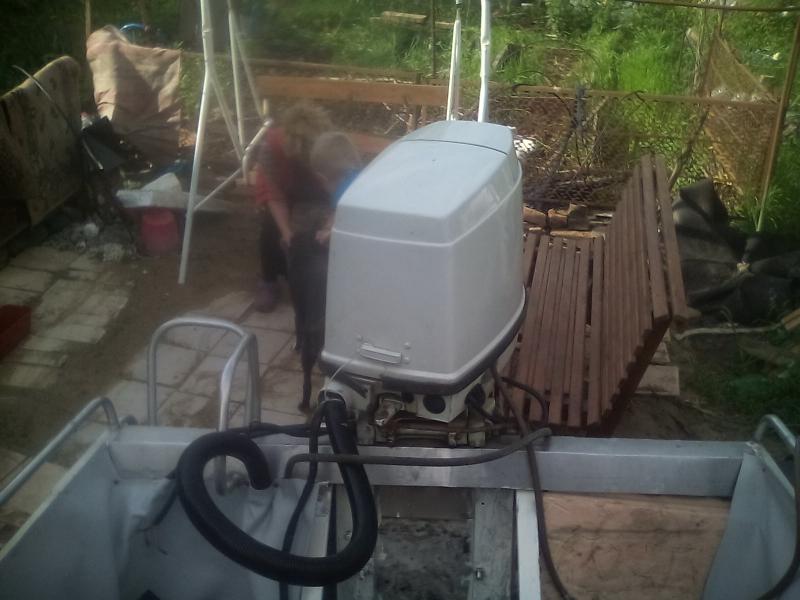

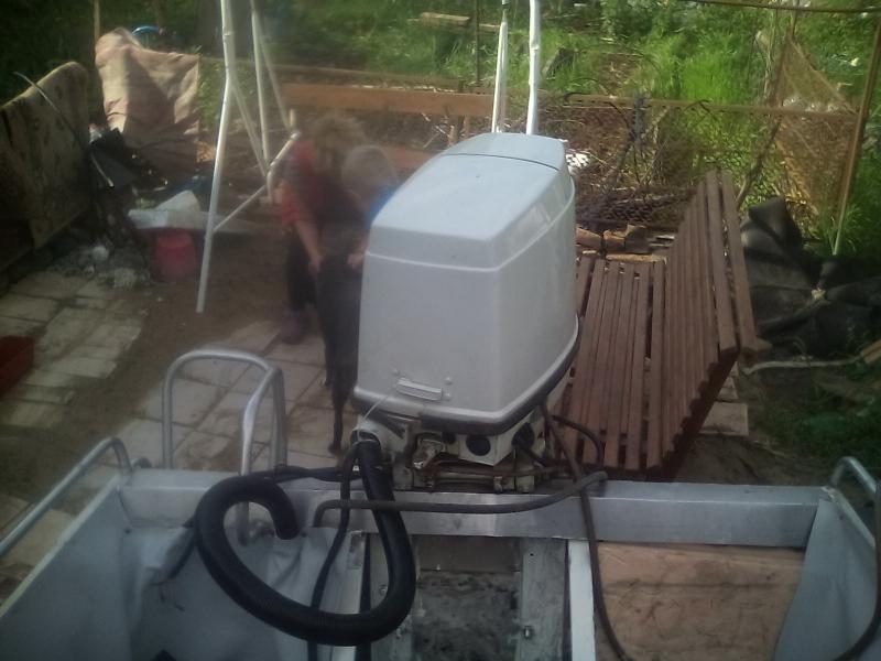

Ну нравится мне как стоит мотор с ногой 635мм,даже струбцина не мокнет .
стрелок
02.10.2013
803
24
Прогресс-4+тохатсу-90
докатка тохатсу-18
С такой высотой транца и ниша отливная не нужна.

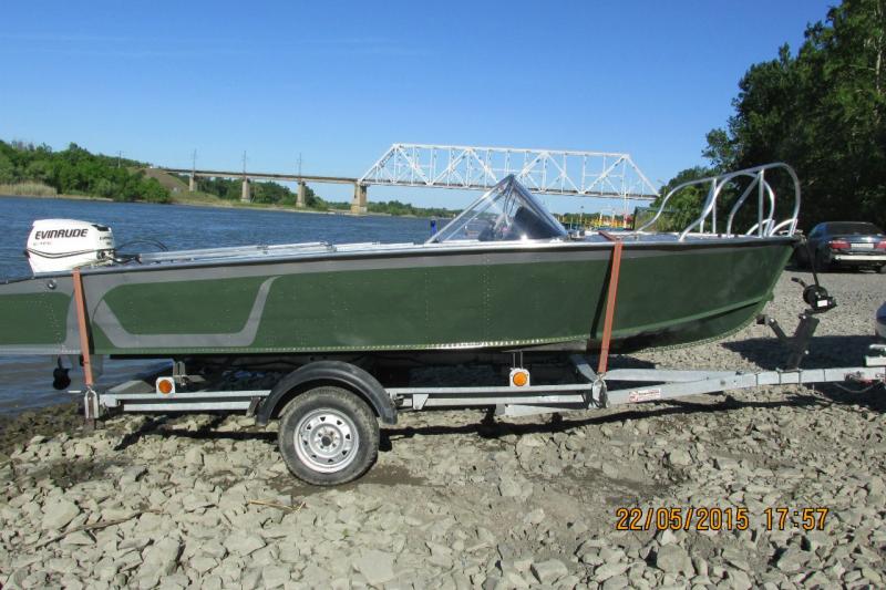

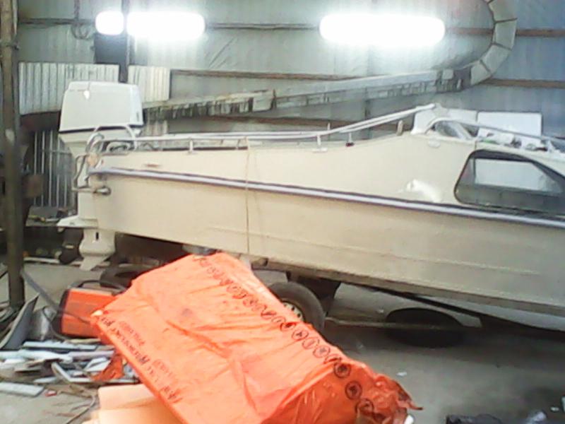

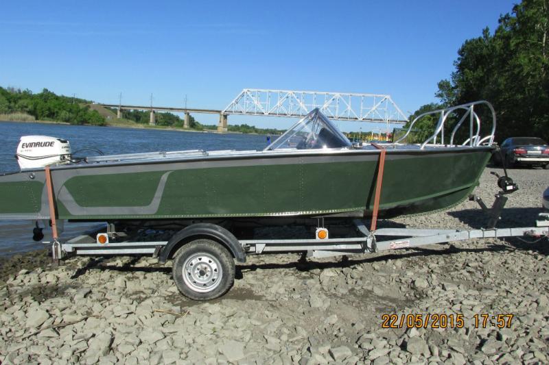

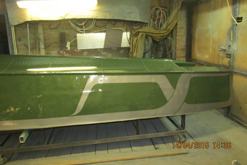

:) Молодец! Смелый эксперимент. Четвёрки не было,а вот двоечку удлинённую делать приходилось ;) :pardon: Вот такой прожик бороздит донские просторы!

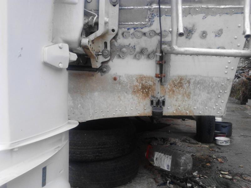

Александр, а какой вес примерно получился? Это я к тому, что вся эта тяжесть лежит на 2мм (или сколько там ) обшивке (и ничего не сказано про подкрепление набора) бедного Прогресса :-D Если выдержит, то честь и хвала прошлым судостроителям :-D

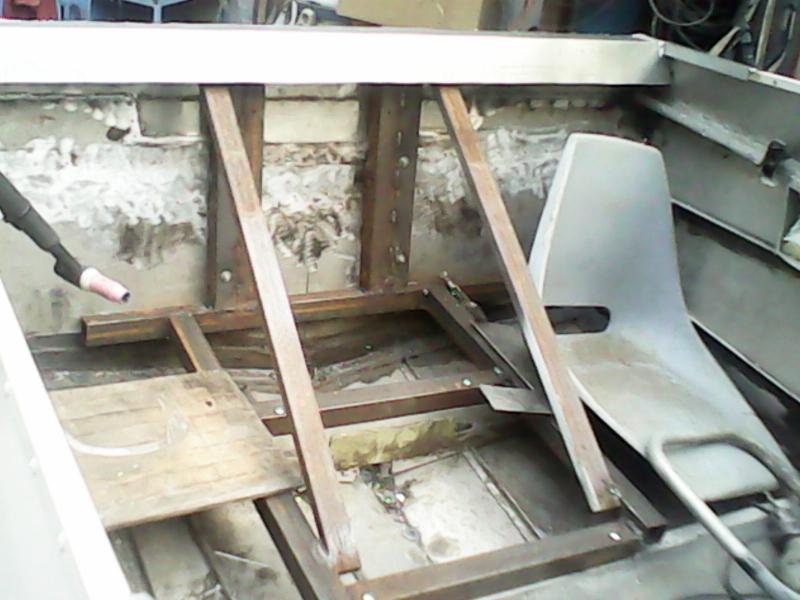

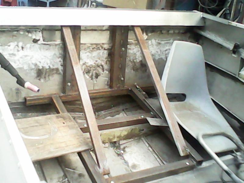

Вес корпуса примерно 250 кг. Я его весь переклепывал,добавил два шпангоута в корму,сварил раму под мотор. Корпус держится нормально.
стрелок
02.10.2013
803
24
докатка тохатсу-18
Вот,рама опирается на шпангоуты.

:D Он и без шайб летает будь здоров! Эвин мотор тяжёлый.Доп оборудование,баки и прочие в основном на корме ,поэтому на ходу и так нормально. :good: А где трамвайные сиденья нарыл? :(

3 916

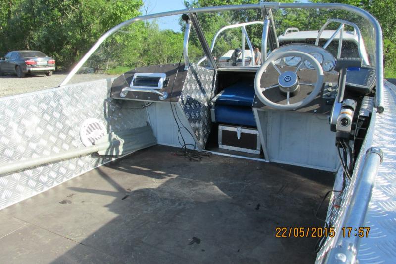

Добрая работа! :good: Саша купи фотик нормальный, фотки с мобильника всю красоту мажут! :hahaha:
3 916
докер сказал(а):
:) Молодец! Смелый эксперимент. Четвёрки не было,а вот двоечку удлинённую делать приходилось Вот такой прожик бороздит донские просторы!
Володя, это просто спонсоны добавлены на родную корму Прога?
9 560
4 780

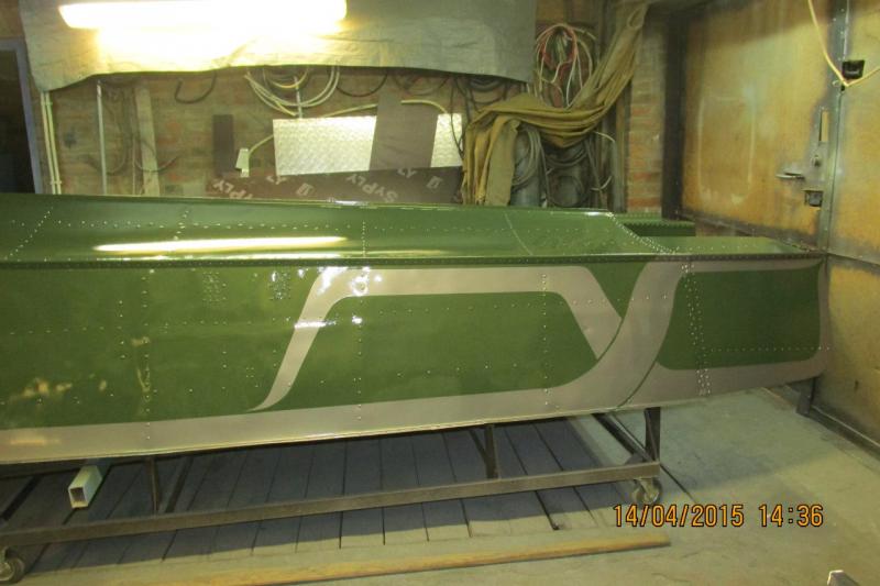

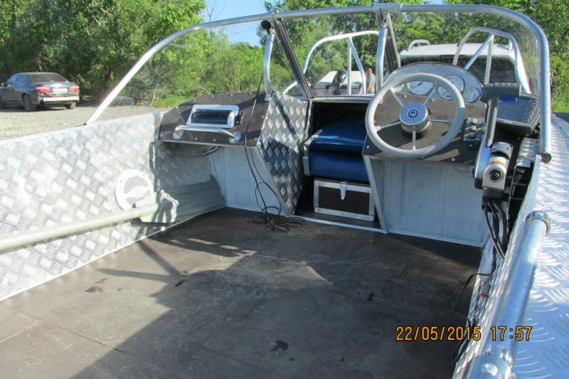

:roll: Ну не совсем так.Было много пожеланий от клиента,поэтому корпус был сильно укреплён.Потопчины заужины .За счёт этого ширина кокпита стала шире на 22 см .Вроде не много но посмотри на фото.Насколько просторней стало в внутри.Заказщик хищмен и охотник .Ну вот несколько фото из архива; :pardon: Саня думаю не обидется за развёрнутый ответ. :sorry: Не удержался чтобы не похвастаться :jokingly:

Просторный Прогресс получился! Молодец Володя! :good:

Ну давай посчитаем. Два листа рифлёнки 32 кг минус обрезки.Лист фанеры 8 мм (никогда не взвешивал ну пусть 20 кг )Каркас усилитель (кстати сварен и приклёпан к корпусу) где то 15 кг.Оборудование взвешивать не будем!?И того 32+20+15=67 .Ну плюс минус 100 кг.Теперь минусуем всё то что вырезано .Я думаю что с теми приемуществами которые приобрёл прогресс в процессе реконструкции,добавочный вес не критичен.

На ходовых испытаниях показал что с 30 эвинрудом ,две тушки 210 кг,топлива 50 литров(мотор новый,винт штатный)скорость по течению 42 против 38 км .ч .Думаю для нового мотора ,без подбора винта ,вполне приемлемо.
