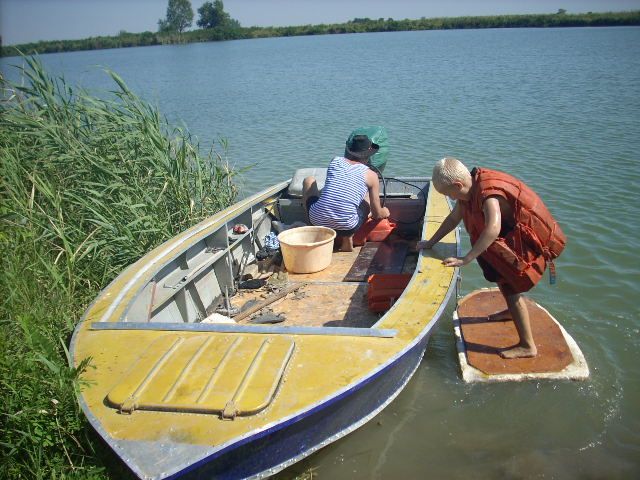

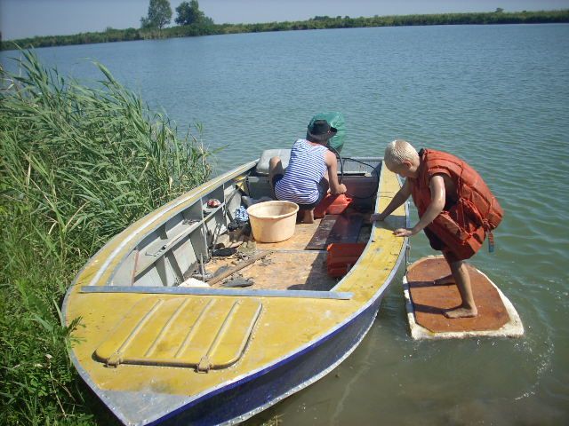

вот
стрелок
02.10.2013
803
24
Прогресс-4+тохатсу-90
докатка тохатсу-18

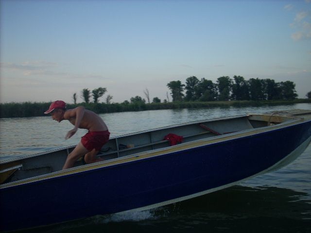

На предыдущей фото виден уголок вместо брызгоотбойника.
А на этой над зад.банкой блестящий кусок-удлинение.

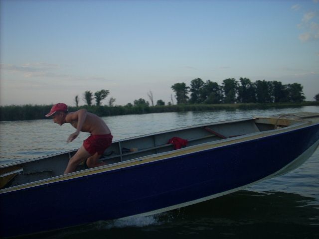

По остаткам задней банки видно на сколько я перенес назад её.
А так устроил транец с рецессом.

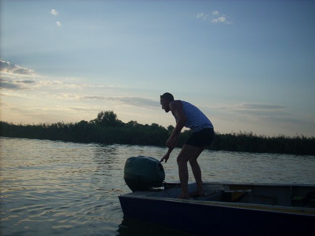

Вот так вот гоняли

В тельнике и в шляпе это я,а груза в байде под тонну и не сказал бы что так опасно-можно было-бы еще добавить

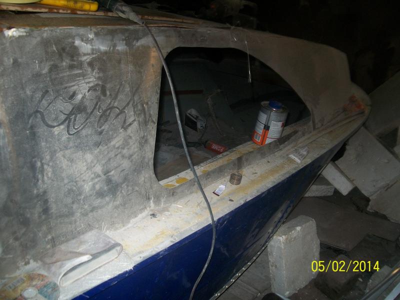

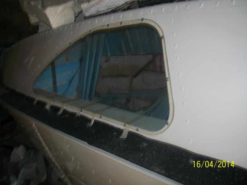

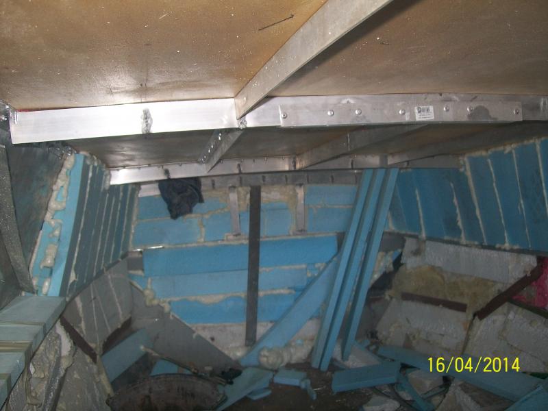

А потом дети захотели каюту. И началась модернизация.

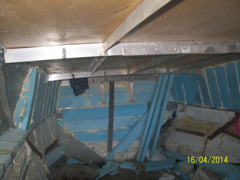

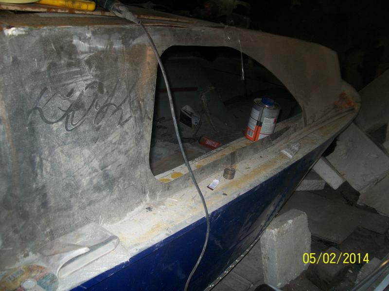

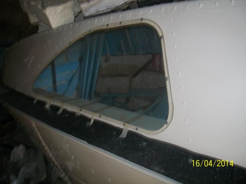

Издевательства над прогрессом продолжились полным ходом.

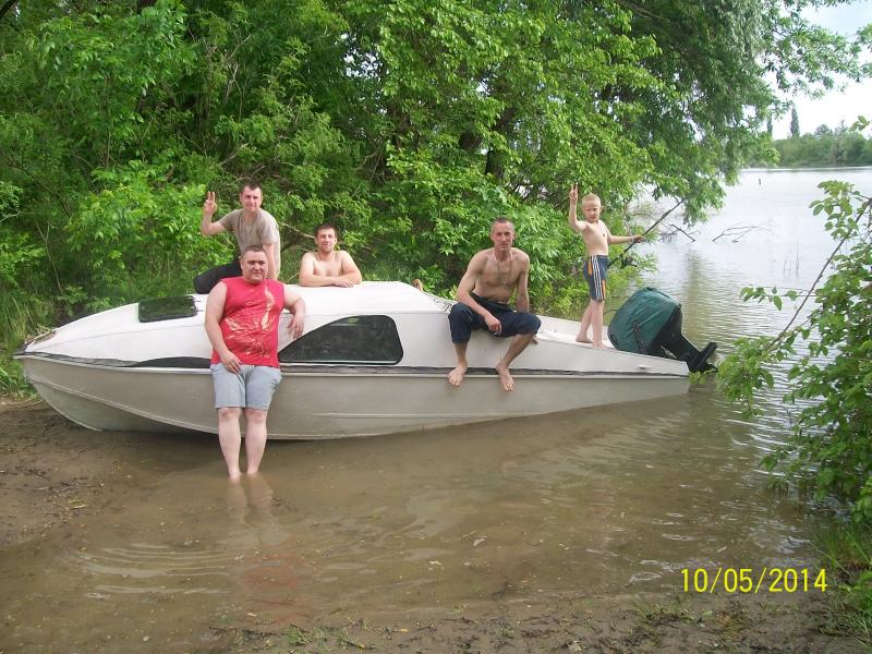

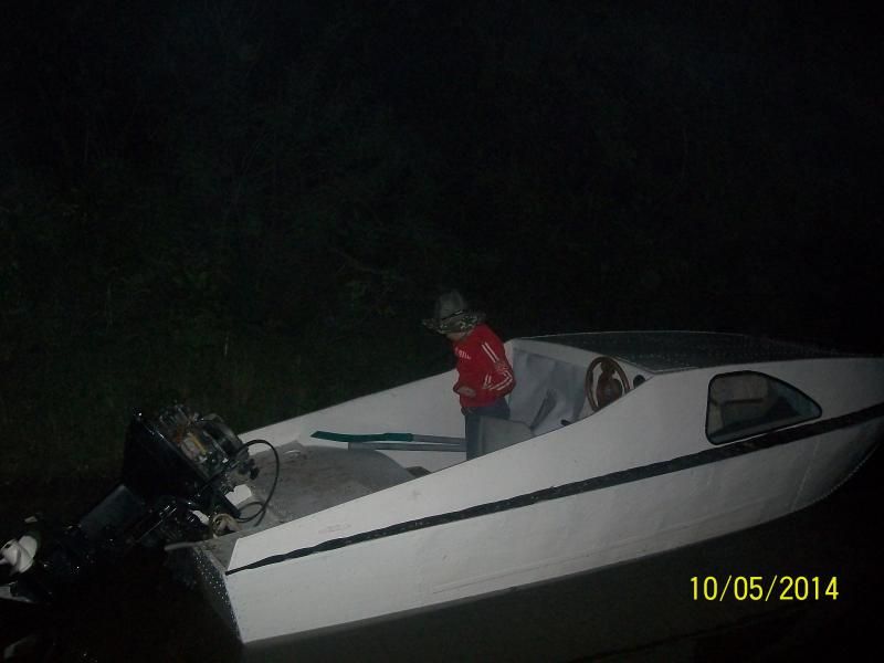

Помежуточный вариант. Сузы 40 оказалось мало для наших запросов.
стрелок
02.10.2013
803
24
докатка тохатсу-18

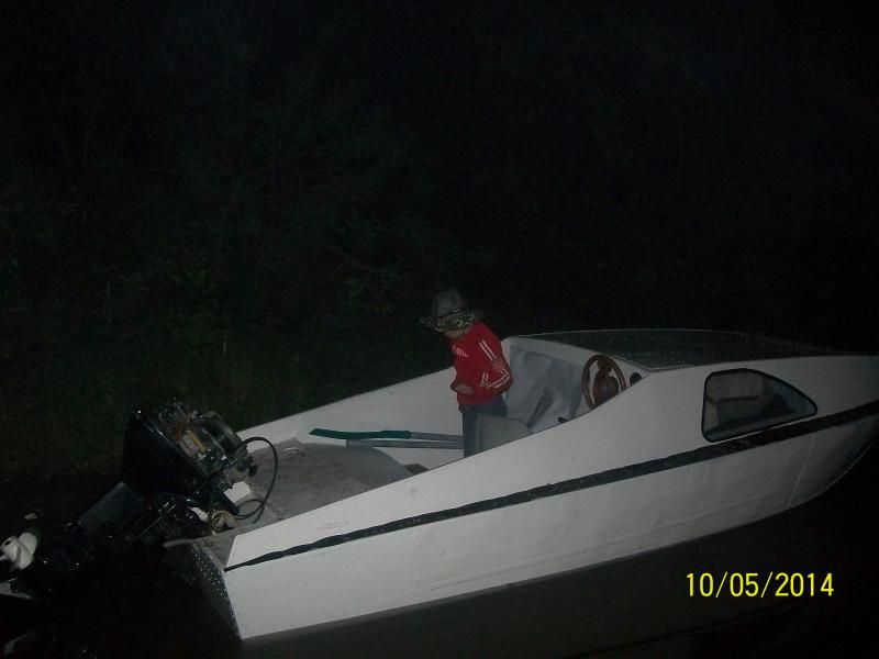

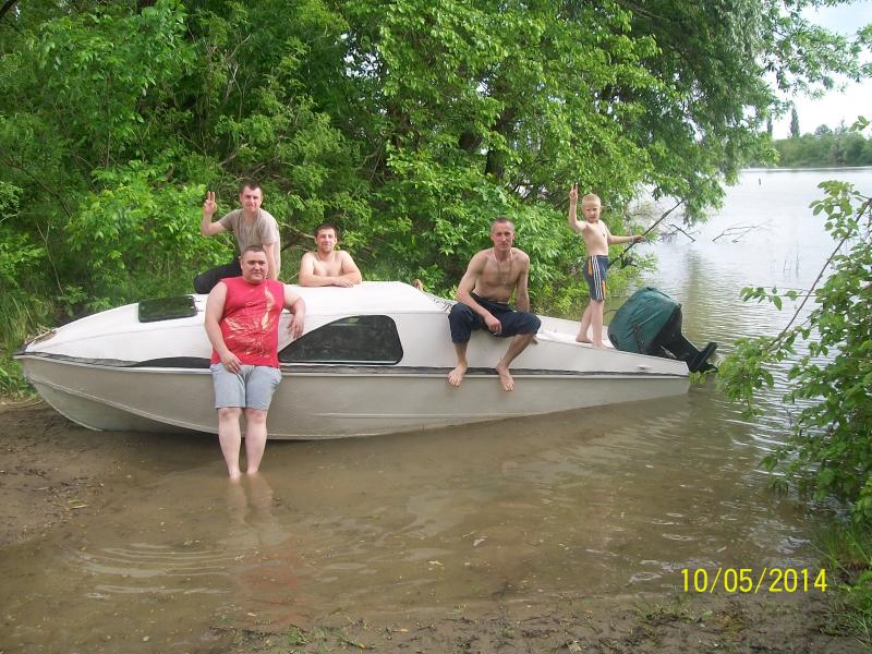

Дети сразу оценили всю прелесть комфортабельного судна. Ни какие палатки и тенты не заменят жесткого верха.
6 597
835
А с ГИМС-ом проблем не возникает?
стрелок
02.10.2013
803
24
докатка тохатсу-18
Юра,еще не ставил на учет. У меня друзья в рыбоохране,я на ни ссылаюсь и прокатывает.

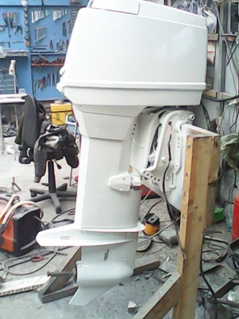

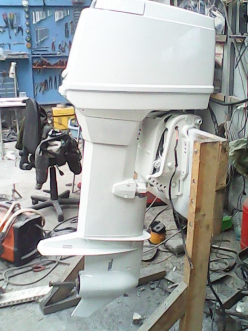

Пришлось купить мотик помощнее.
28 296
2 957
Классный прожик! Уважение строителю!
