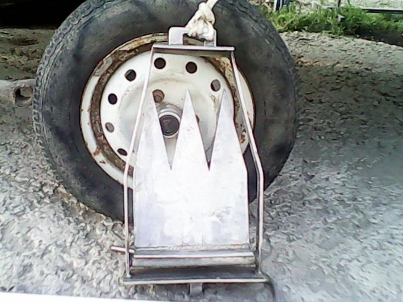

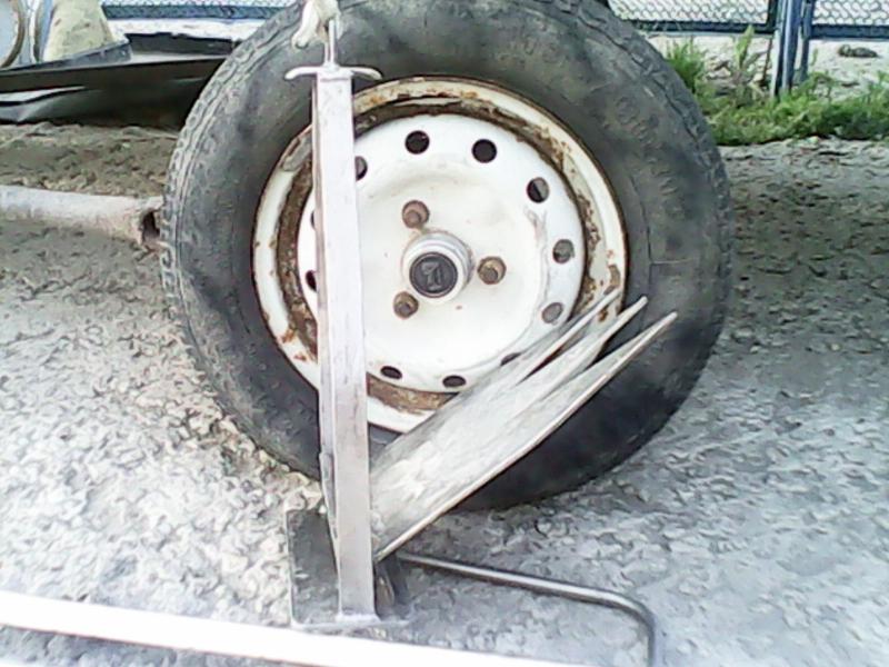

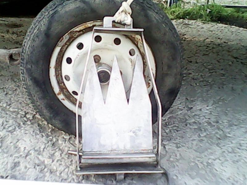

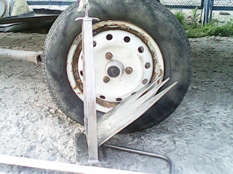

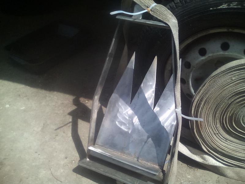

Сварил для прога вот такой вот якорь. Он и весит мало и держит хорошо. Мне его функционал очень понравился,места не занимает почти.
стрелок
02.10.2013
803
24
Прогресс-4+тохатсу-90
докатка тохатсу-18
Раскрывается примерно на 40 град. Но длина фала должна быть около трех глубин на сильном течении.

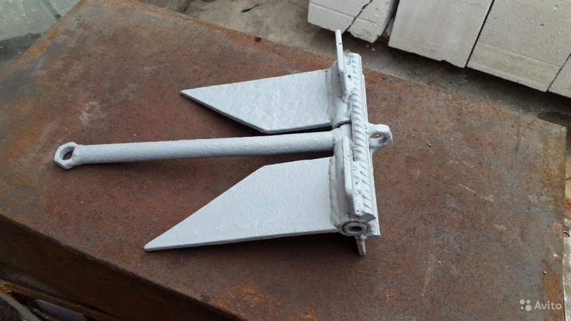

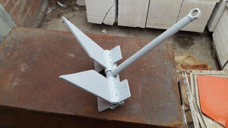

28 172
2 811
Якорь хороший.
Только вот веревочку я бы закрепил на противоположенном конце, а там гдле сейчас поставить разъёмное кольцо.
стрелок
02.10.2013
803
24
докатка тохатсу-18
Сань,а я так и делаю,только пластиковой стяжкой прихватываю.

Держать то он держит!А вытаскивать его не тяжко когда он в грунт засядет!? Мотором?

Морм,Володь,бывает в грязи,тут же обмыл и усе. А держит действительно зачетно и места минимум занимает.
9 558
4 769

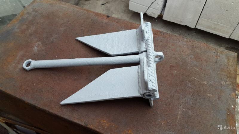

:D Понятненько,а я себе такой хочу сварить :yes: У наших стариков такая форма в почёте! :good:

Такой тоже хороший. У меня нержа 5мм была,а на такой тип поболее надо. И пруток еще толстый...много,а такого у меня нет.
