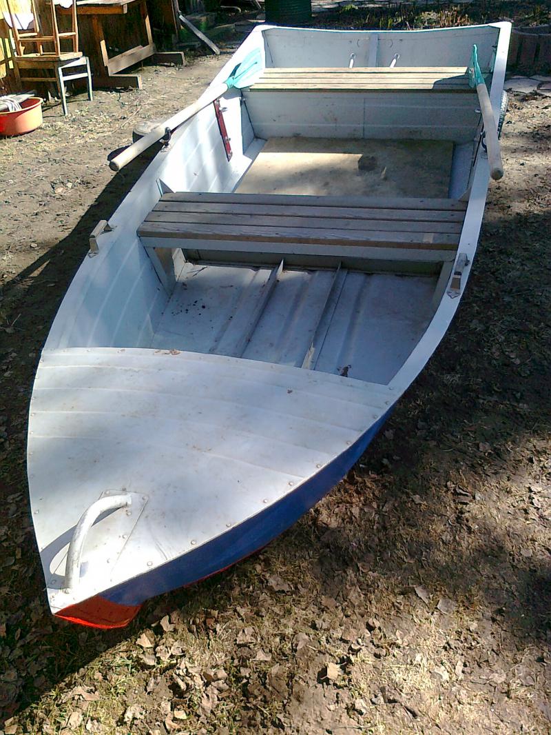

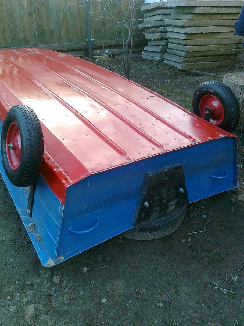

Жень, на автобот похоже.
У меня тож кировская лодка: Вятка-37 с 2009 года.
Проблем нет-только полож. отзывы. Но она длиннее: 3,7 м.
Сейчас юзаю под Ниссаном 9,8-САМОЛЁТ :good: Но у меня и весит она 60-70 кг.
Будут вопросы-спрашивай :yes: И фотки есть, и вожу я её до Волги 50-70 метров со всем скарбом :yes:

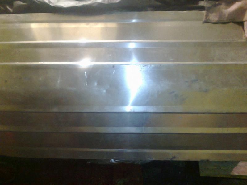

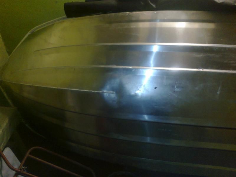

Жень, если эта лодочка по корпусу полная копия Автобота, то под 15л.с. она прекрасно пойдёт и будет предсказуема :yes: , а чтоб без регистраии, то и под 9,8 будет неплохо бегать :yes:
904
Фото днища выложи
904
И не пойму почему изготовитель украл одного пассажира из пассажировместимости :unknown: ... у Автобота - 3чел. :(

Ммм да... эт не та лодочка :( , ИМХО Андрей прав, 10лыс. для такой "зиговочки" будет скорее всего в самый раз :yes:
