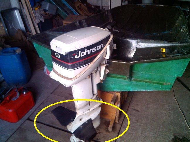

А может вот такое даст положительный результат?

C крыльями на двигатели не понял. Центр тяжести не сместит же?. На глиссаду только выходить быстрее будет, корму подымать. Может все таки наварить у кормы по борту герметичный отсек для остойчивости кормы. Я думаю не чего сложного не составит. Единственное будет обидно что вдруг не поможет и лодку при этом уделаешь))). Так по прикидкам получается что нужно кг.30 выталкивать сзади. Это два отсека по 15литров.
