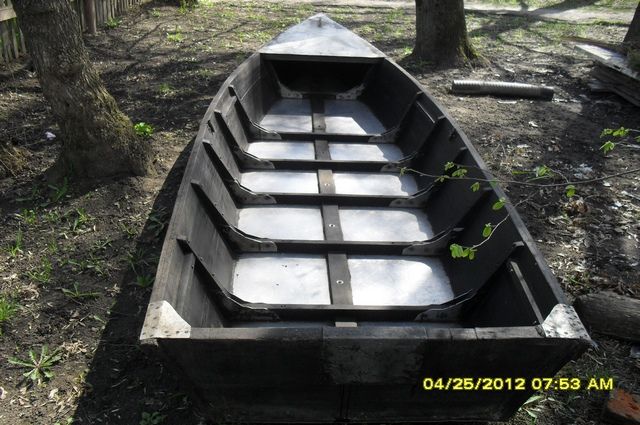

Я имел ввиду вот эту лодку.

Алексей спосибо за комплемент.Посмотрев твой отчёт о постройке лодки ты можеш карабли строить .К любому делу надо подходить с любовью тогда всё получится.

masnik точных размеров сейчас не помню длинна по днищу 4,3м высота борта 04м .Размеры если интересуют могу выложить после выходных.

Виталий чтобы дерево несгнило между деревом и железом ложится смоляная лента.

Да к размерам интерес есть.Хочу сделать подобную под Н23.

Доброго времени Алексей!
>Лодка сделана под Tohatsu 5 л.с.
Длинна днища 450см, общая 480 см.
Ширина днища 120 см, общая 150см.
Высота бортов 37 см
Почему выбрали такие размеры?Из каких соображений?120 это ширина так сказать на миделе,общая 150 там же по развалу бортов,а ширина транца?
с уважением.
1111111
15.04.2012
66
Беларуссия Речица
самодельная ,южанка2
нептун23
Re: Постройка плоскодонки.
masnik спрашивал.Длинна лодки по днищу 430см по верху 465см.Корма 80см на 105см высота кормы38см в самом широком месте 95см на 120см.Днище дюраль 2мм если тоньше надо ложить трапики на пол и ещё неприятный момент при стоянке на песке присасывает дно.Доска на борта 20-22мм между корпусом и днищем смоляная лента в два слоя.
