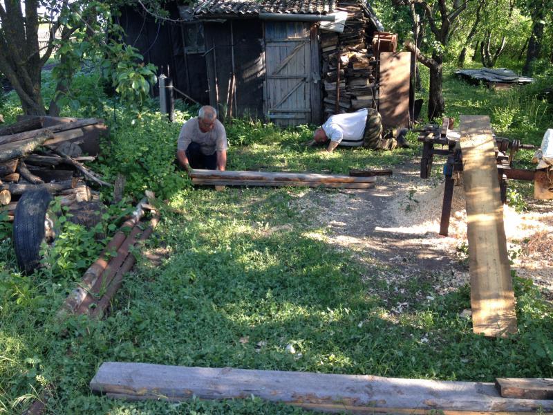

Alex Solo
10.09.2013
Казанка, SCANDIC ПВХ
yamaha 2, tohatsu 5, москва-м
Re: Постройка плоскодонки.

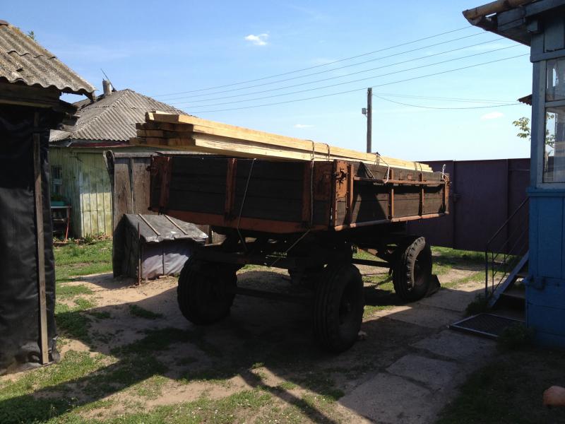

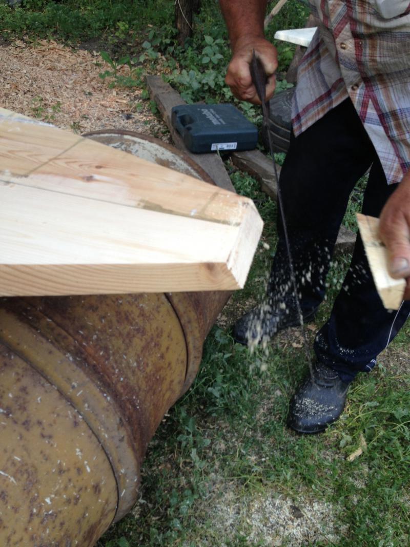

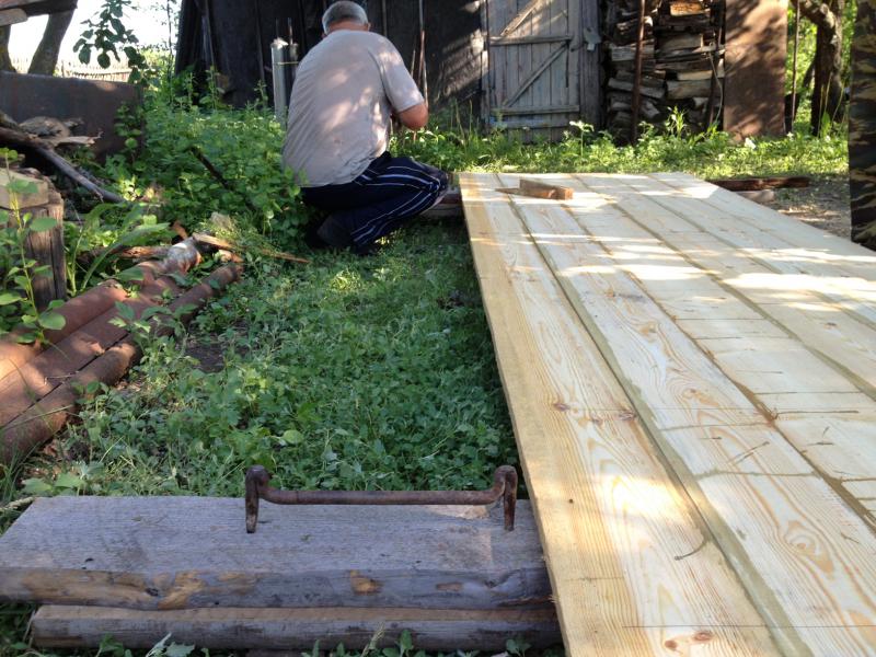

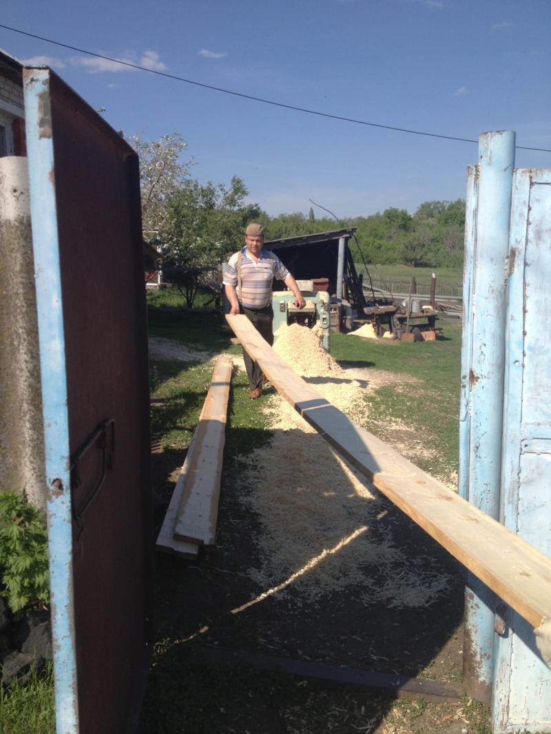

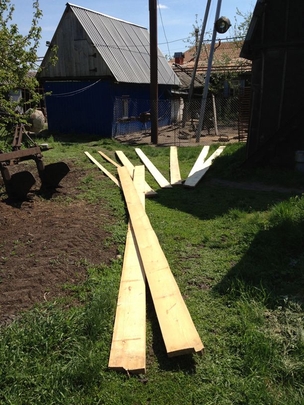

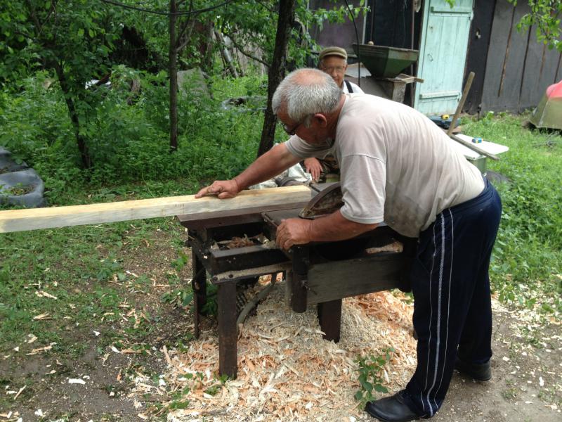

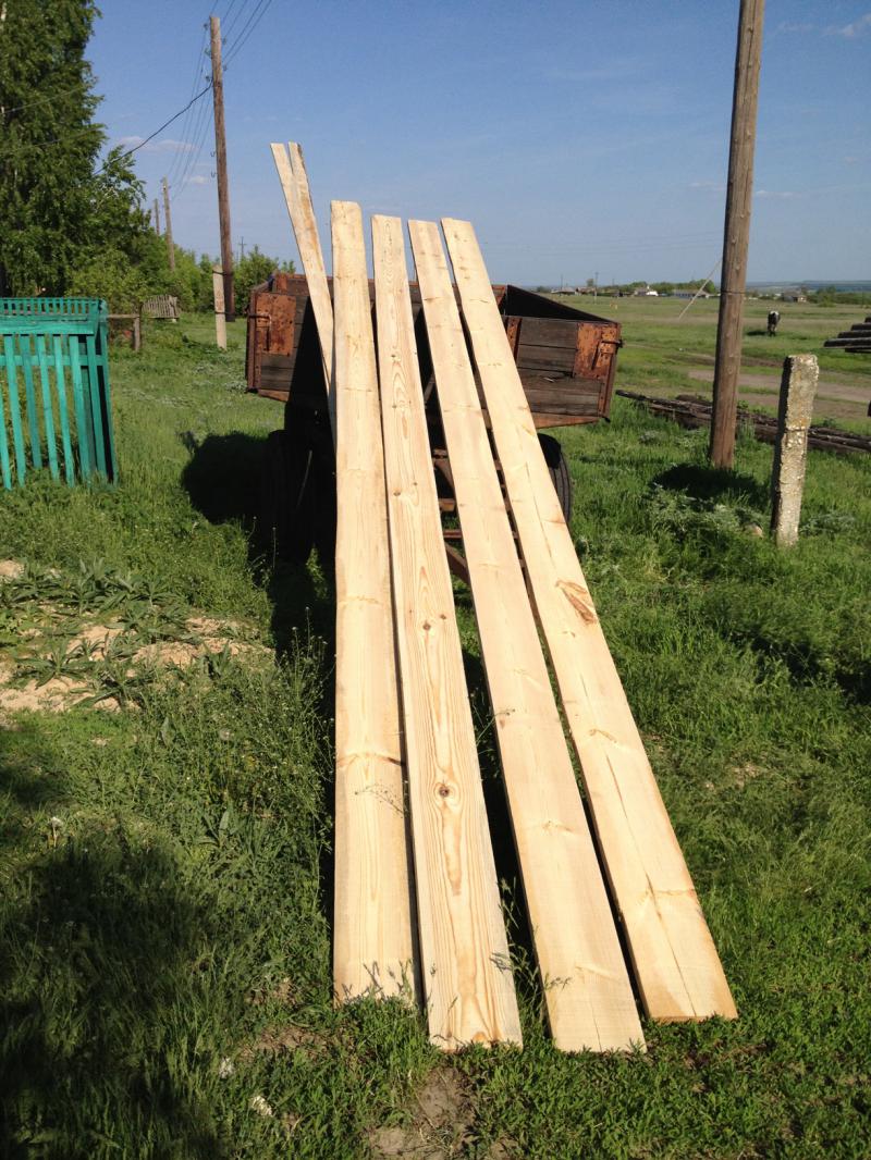

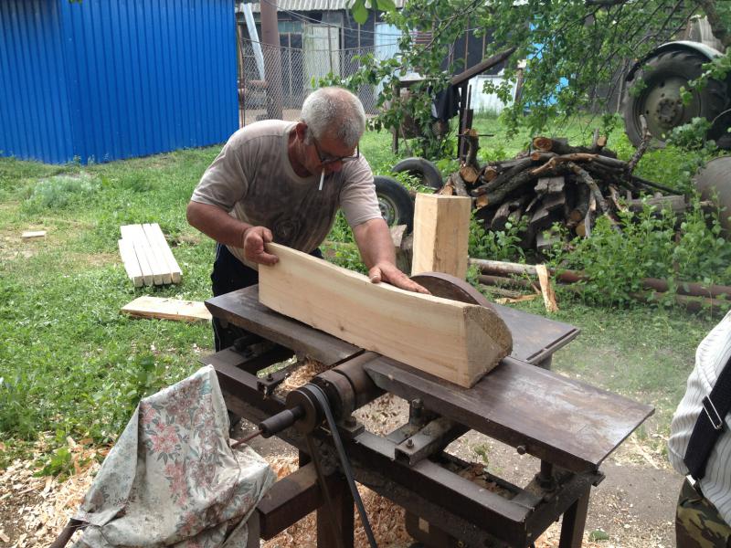

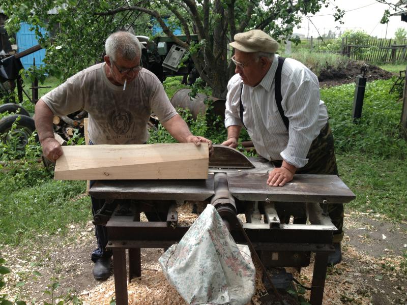

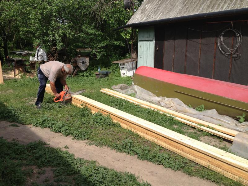

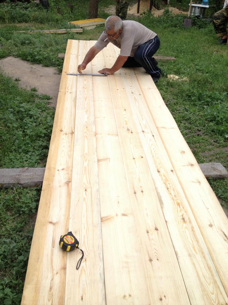

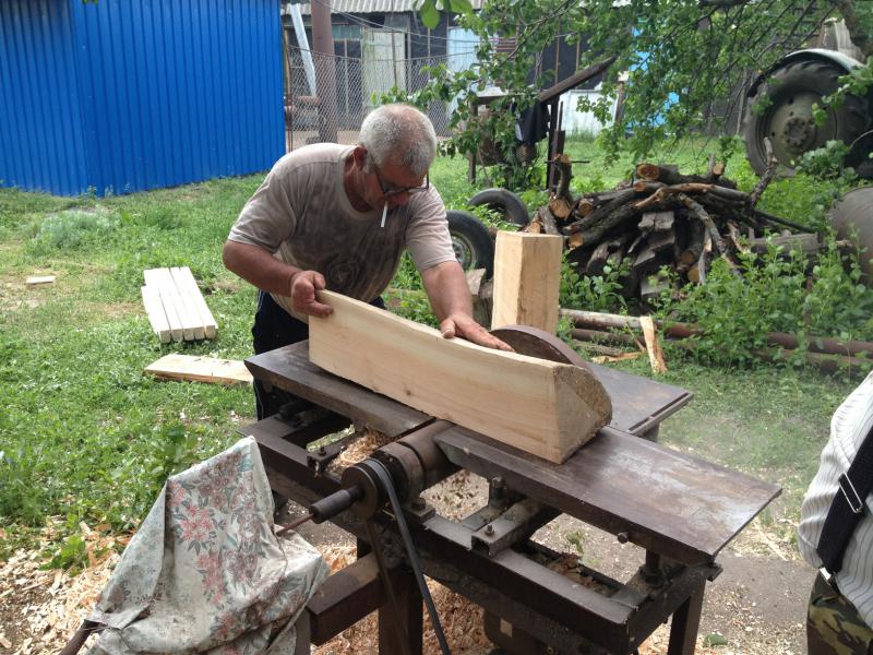

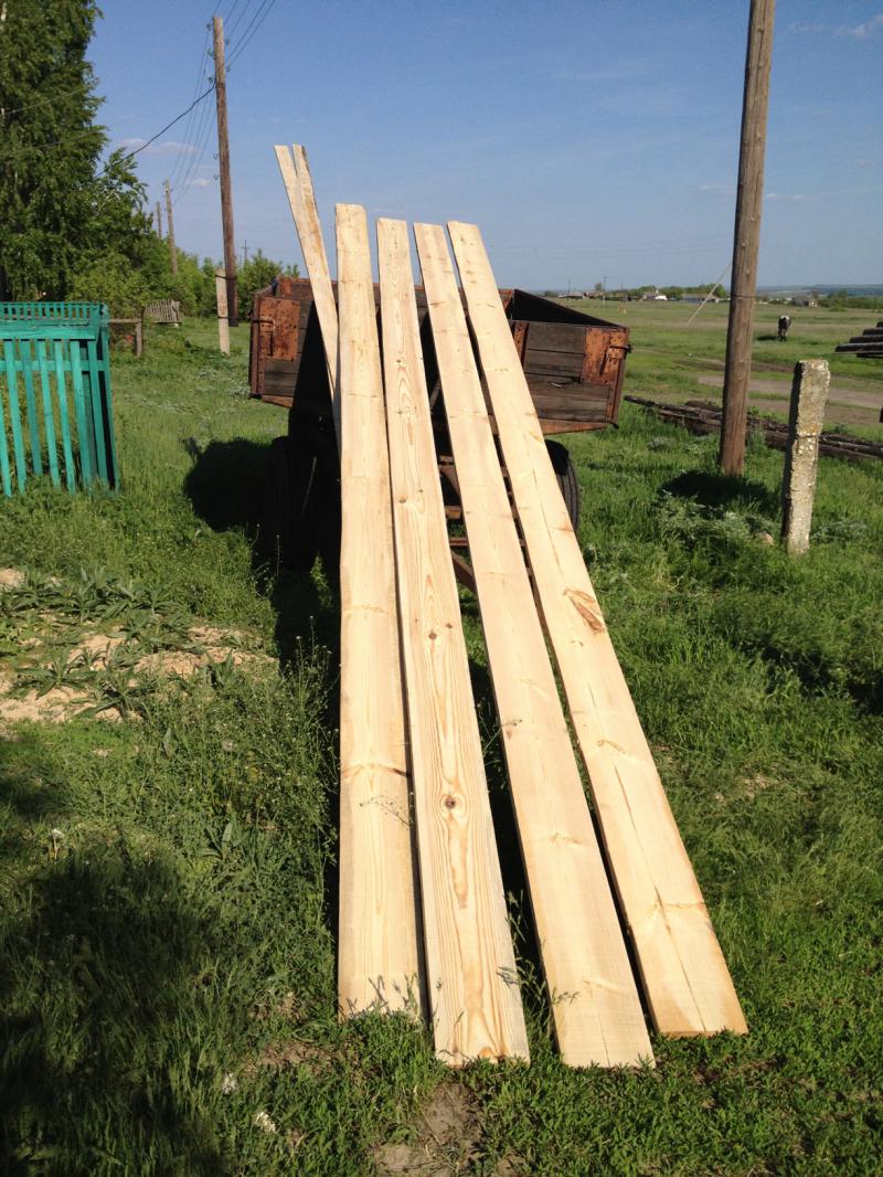

Купили доски. 6 месяцев сушили их на чердаке.
Весной достали, загрузили и отвезли на рейсмусовый станок.

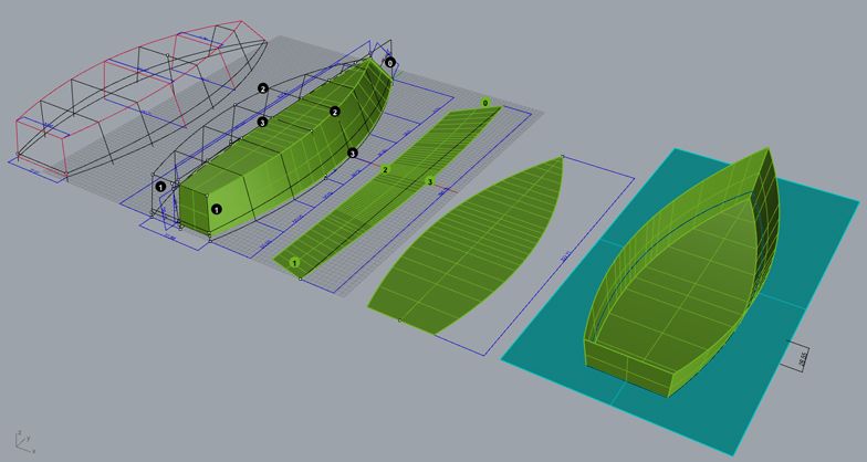

Набросал некоторый теоритический чертеж. Как выяснилось в последствии - зря.

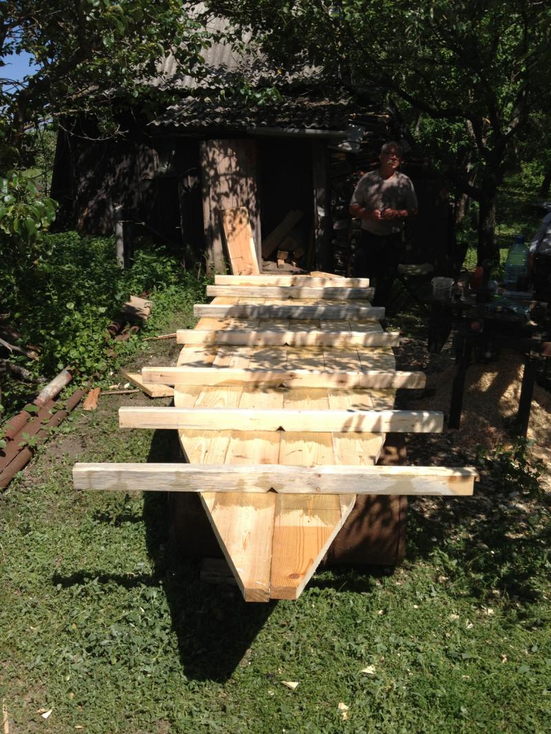

Поехали.

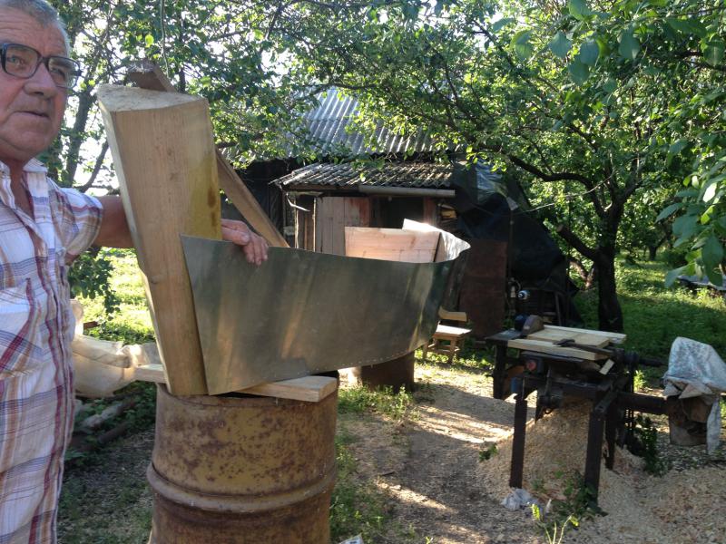

Alex Solo
10.09.2013

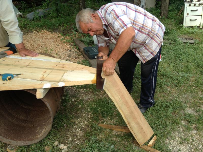

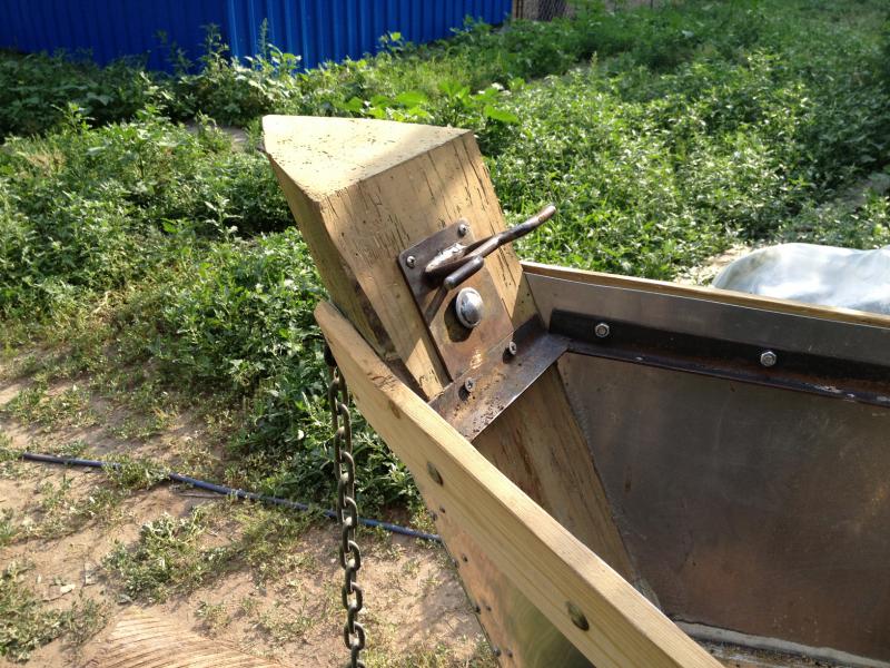

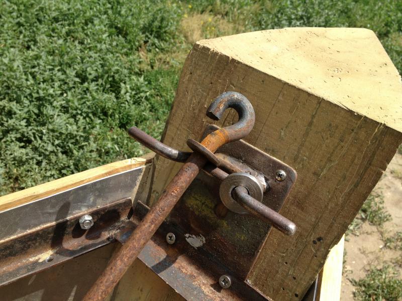

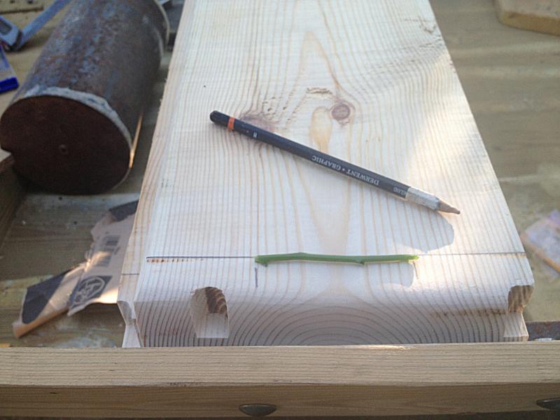

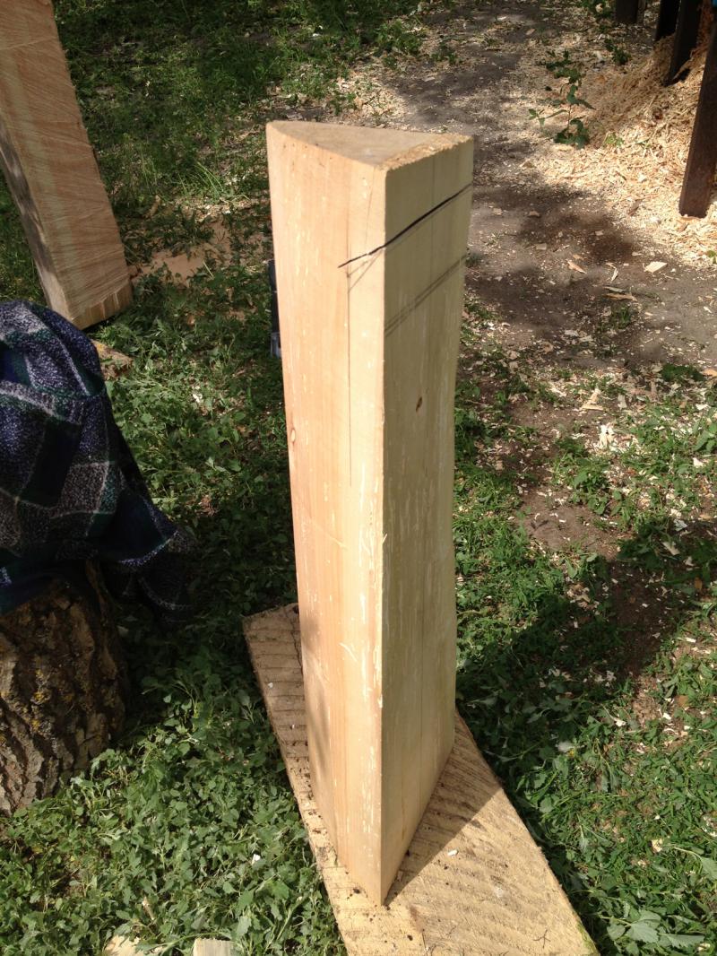

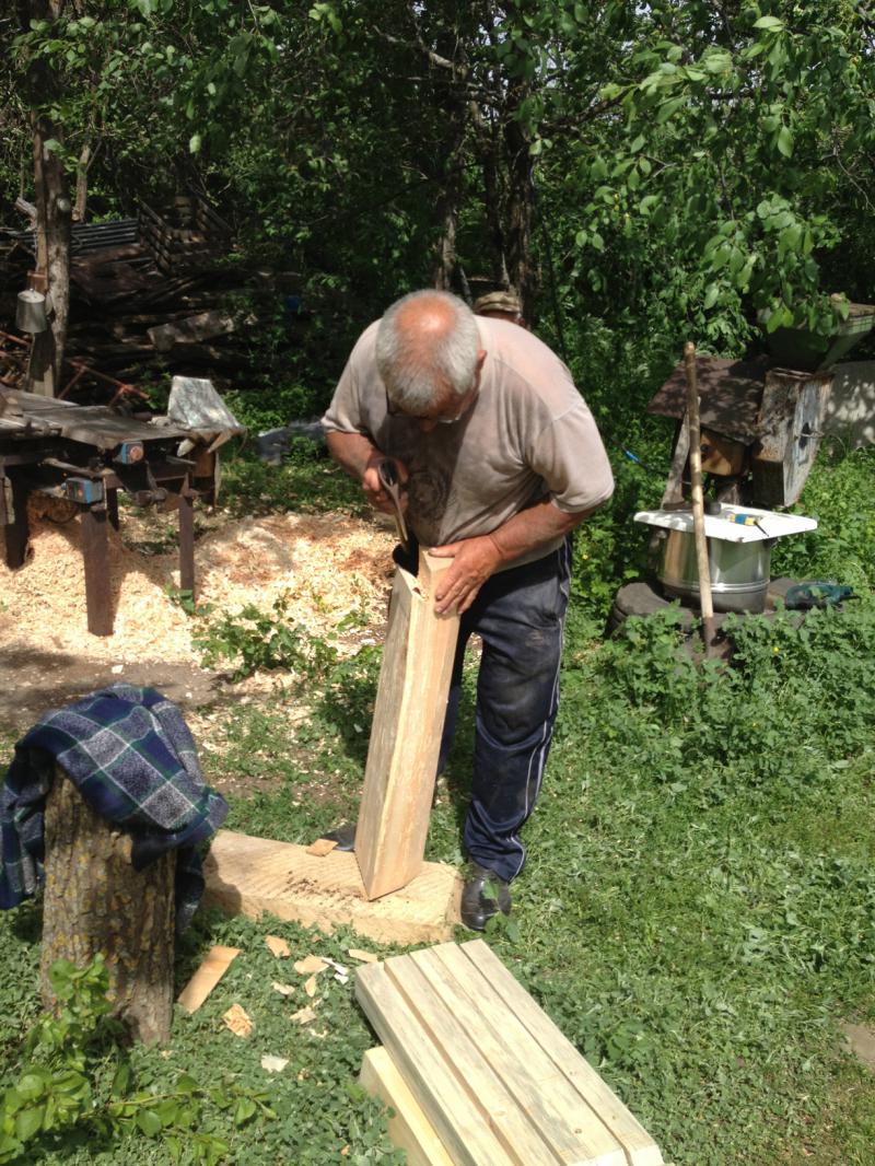

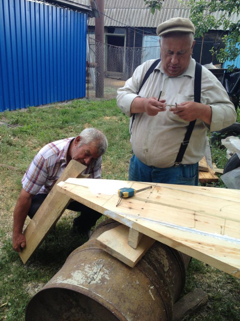

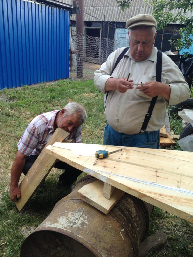

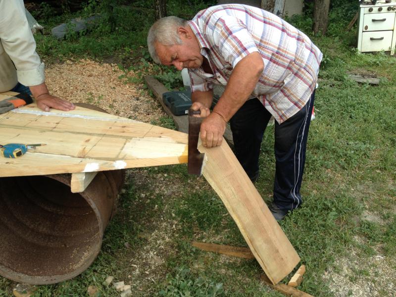

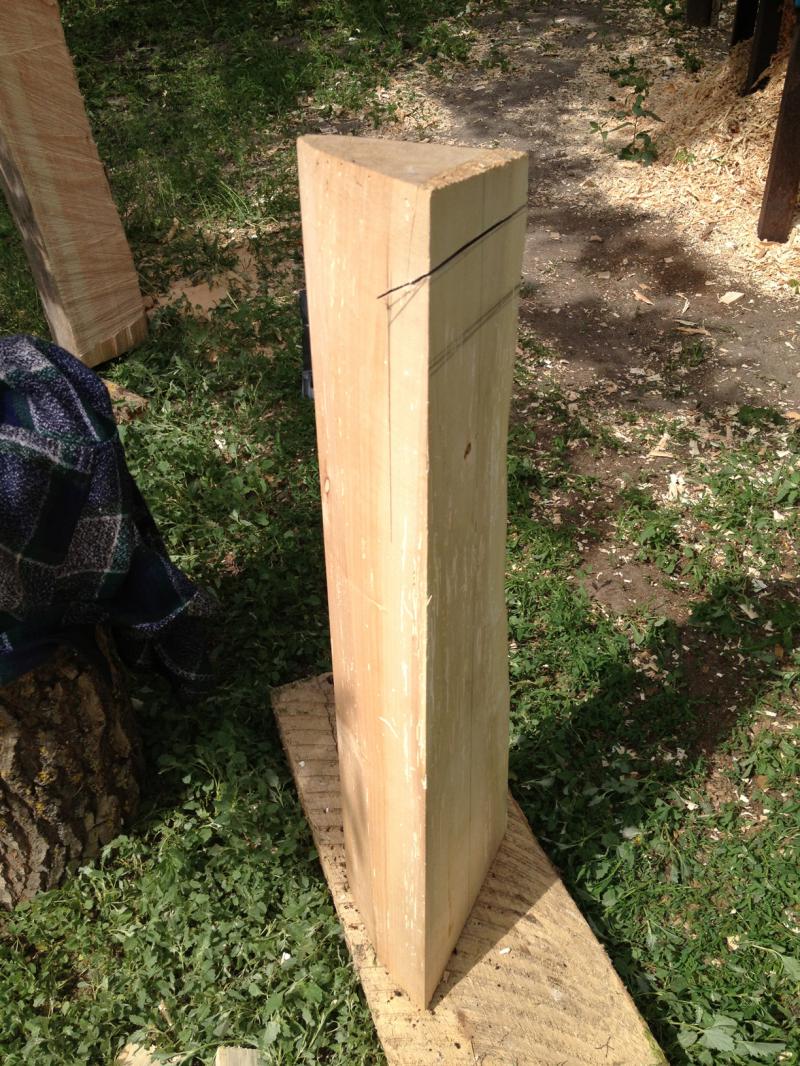

Делаем форштевень

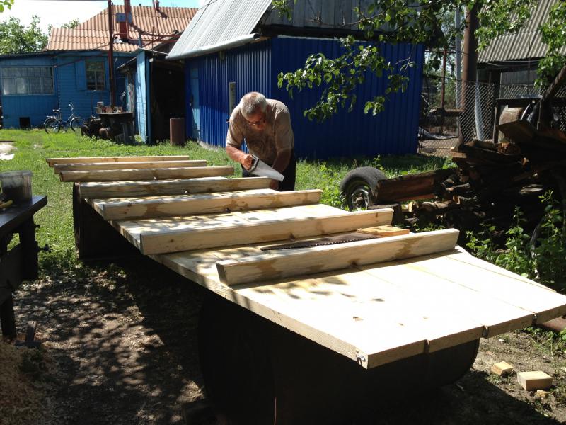

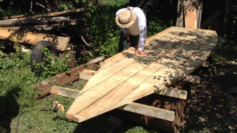

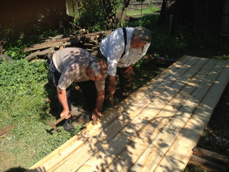

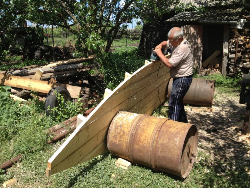

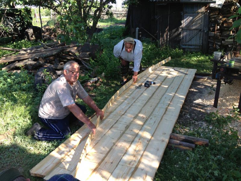

Делаем щит для днища

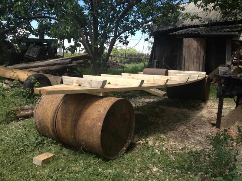

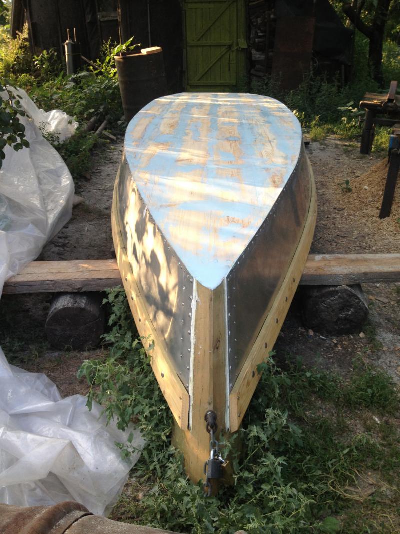

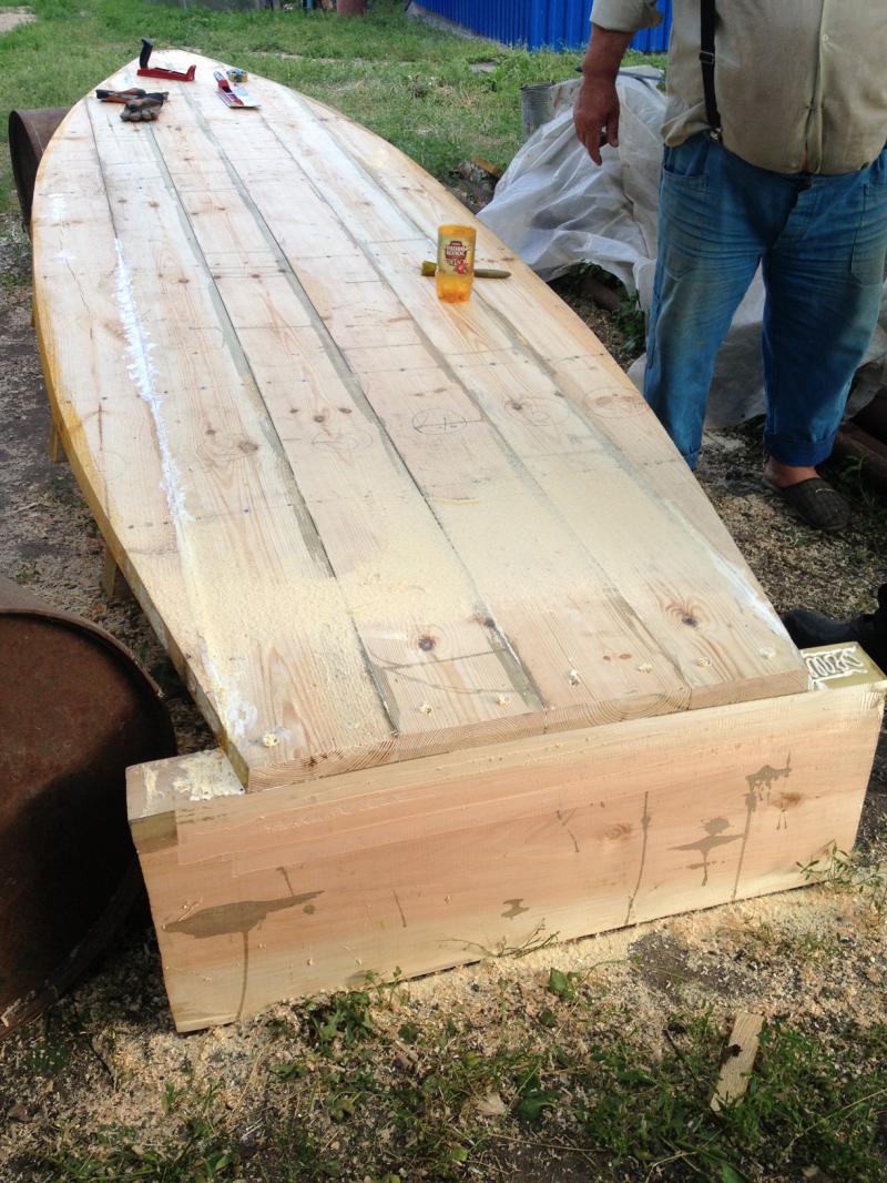

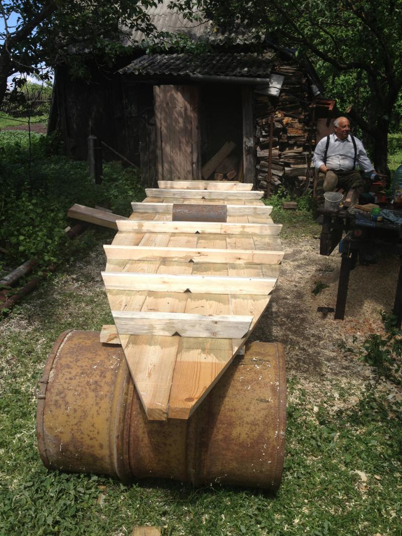

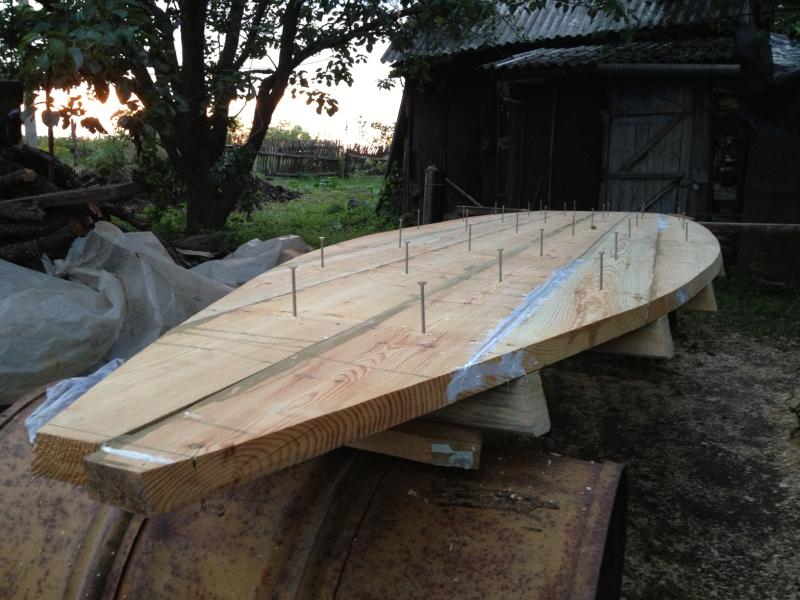

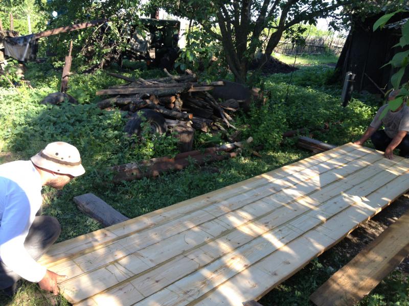

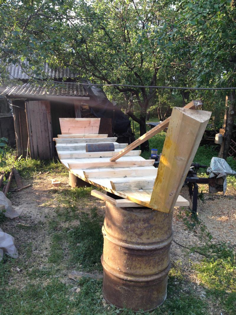

Делаем днище
  • 111,8 КБ Просмотры: 4 531
  • 168 КБ Просмотры: 4 557
  • 132,5 КБ Просмотры: 4 562
  • 166,8 КБ Просмотры: 4 568
  • 90,3 КБ Просмотры: 4 566
  • 181,9 КБ Просмотры: 4 581
  • 70,3 КБ Просмотры: 4 555
  • 192,8 КБ Просмотры: 4 540
  • 108,5 КБ Просмотры: 4 527

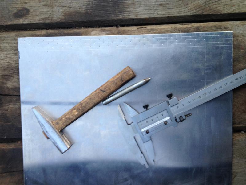

Alex Solo
10.09.2013

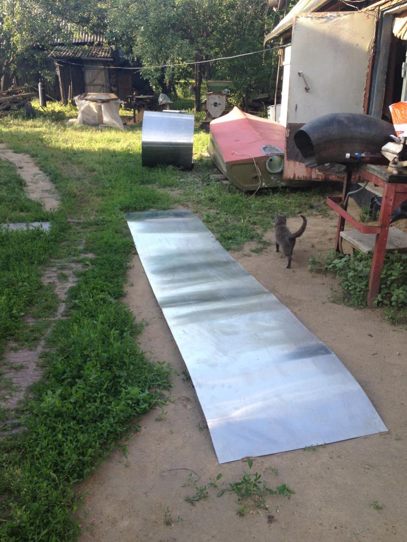

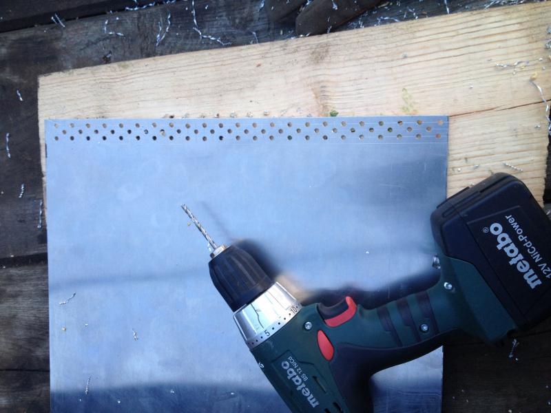

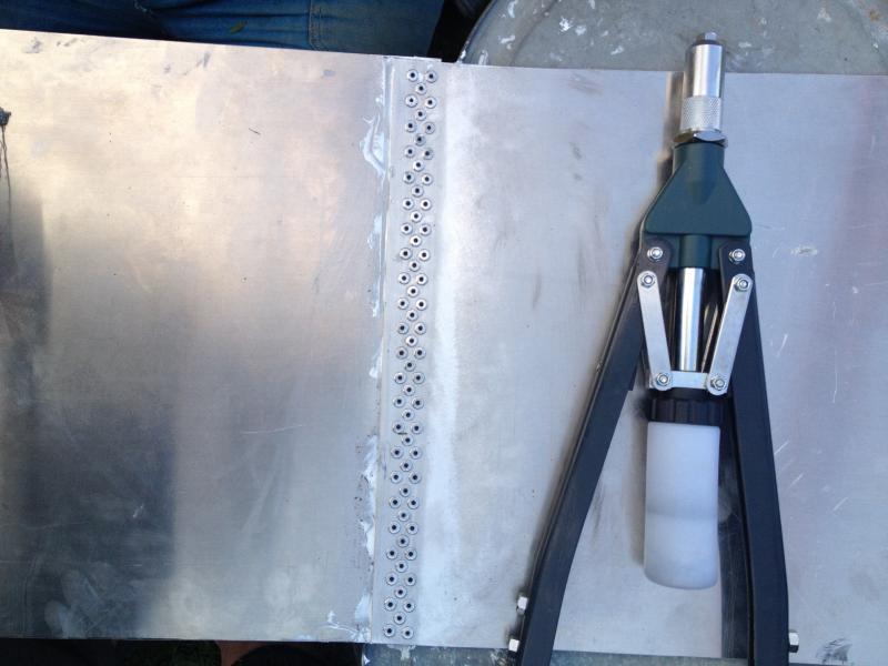

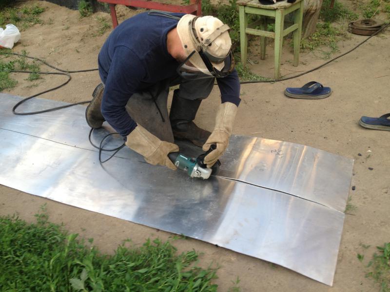

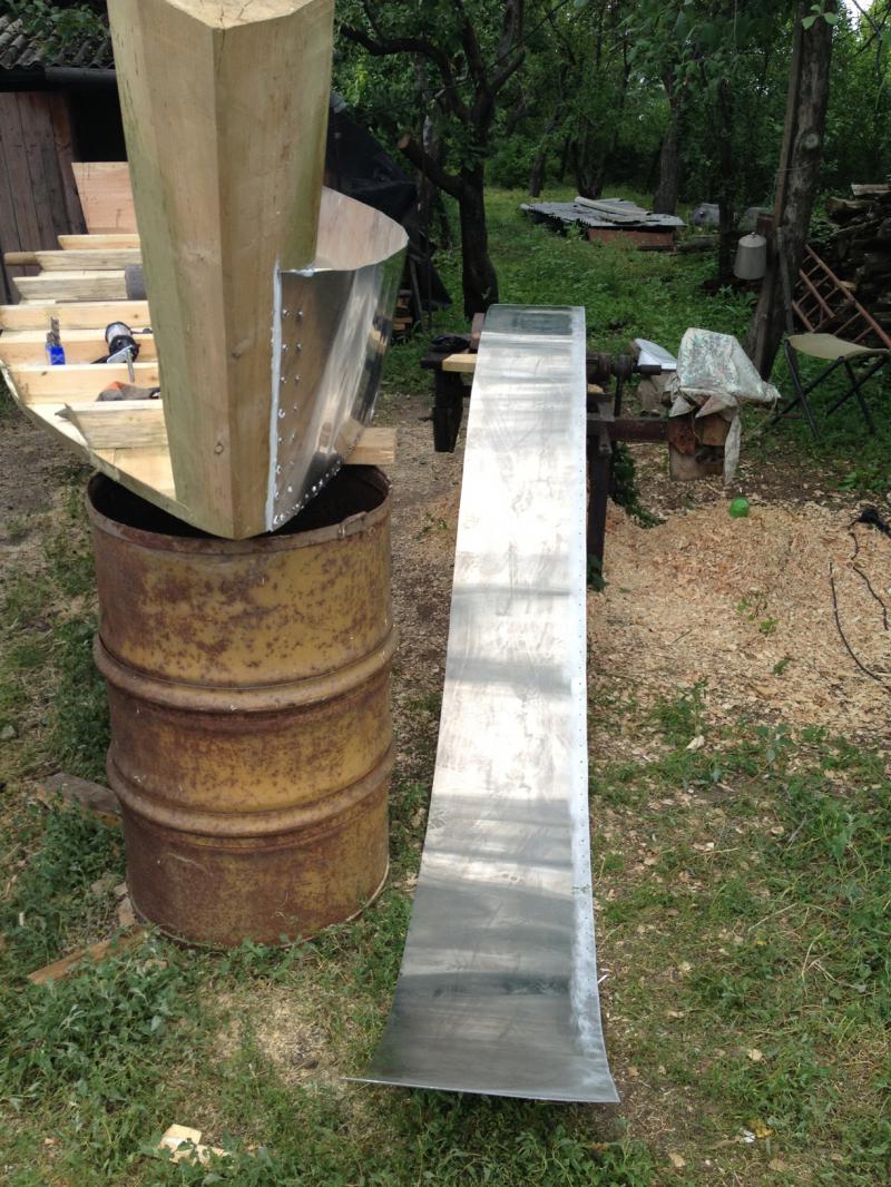

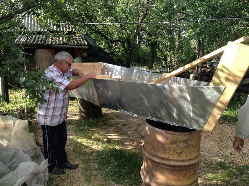

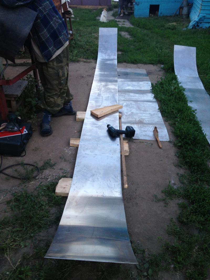

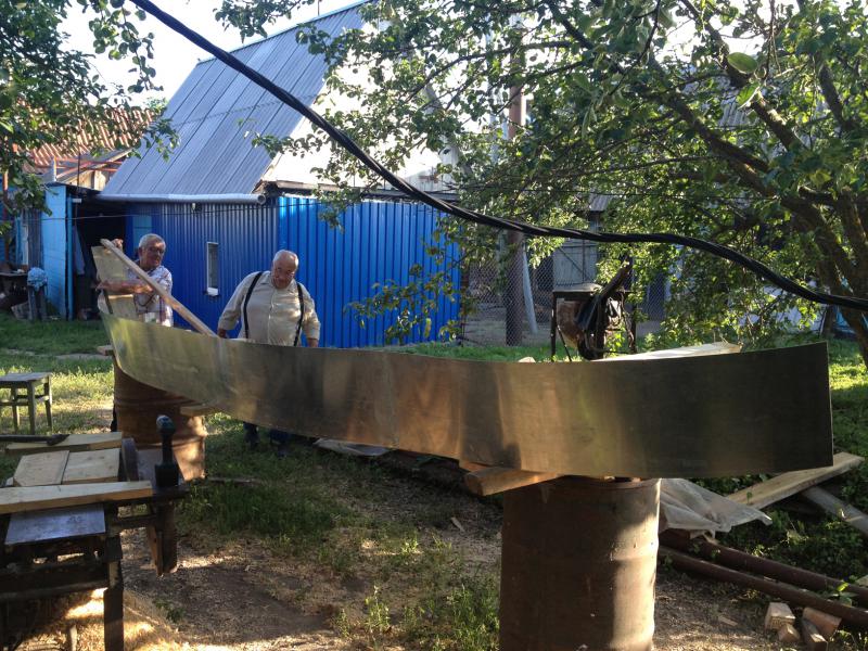

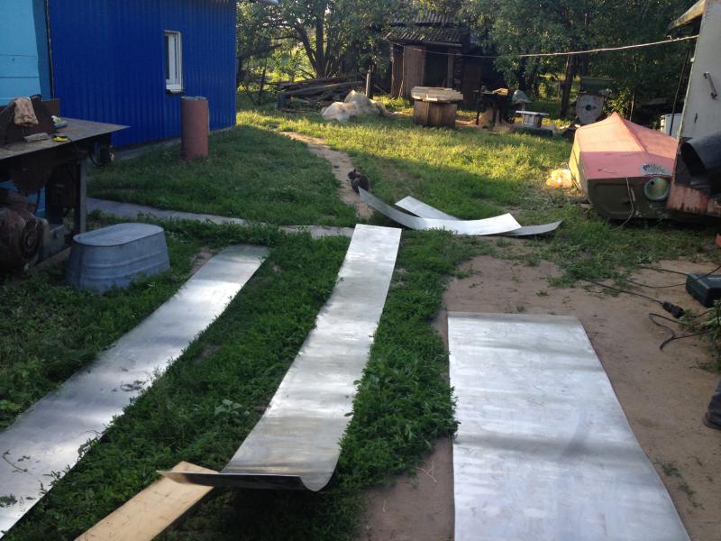

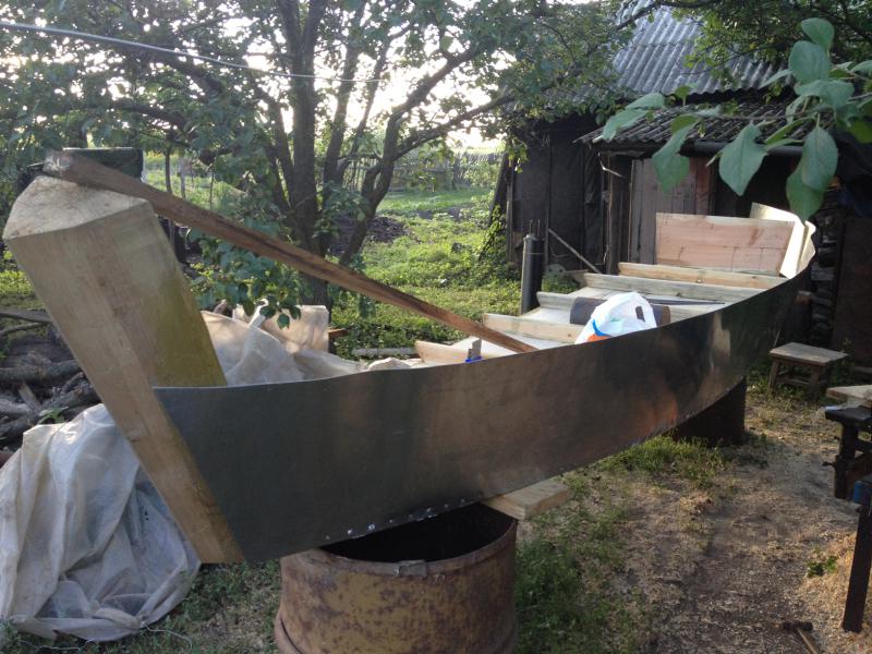

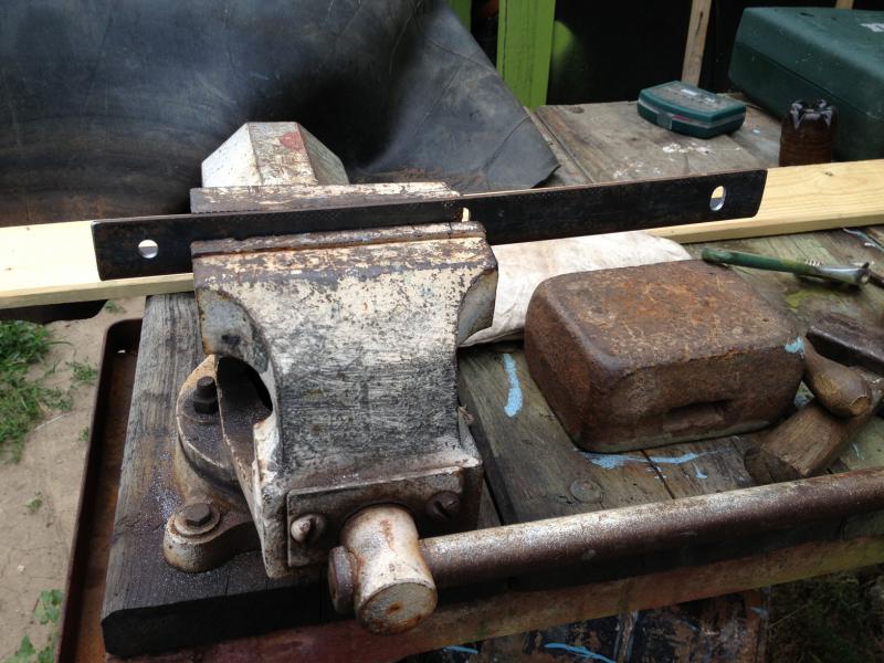

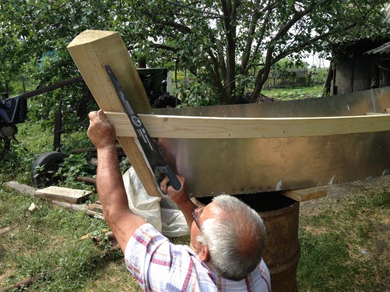

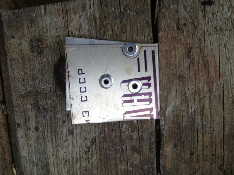

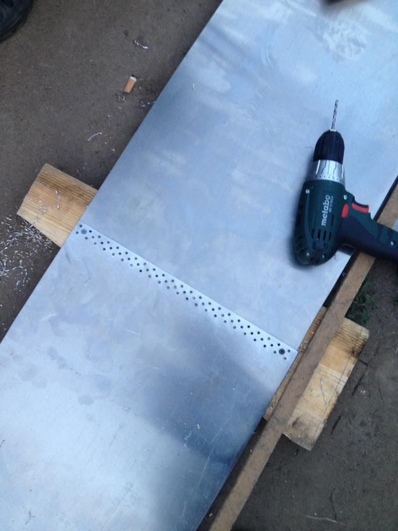

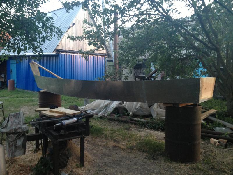

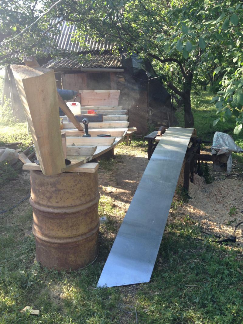

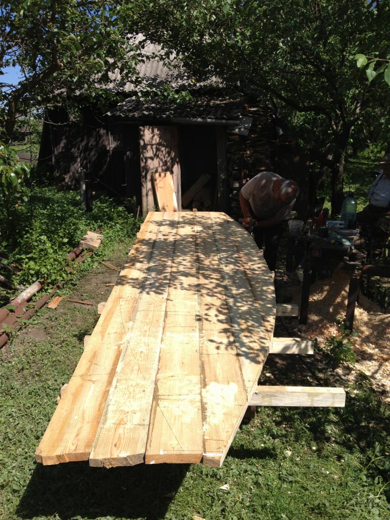

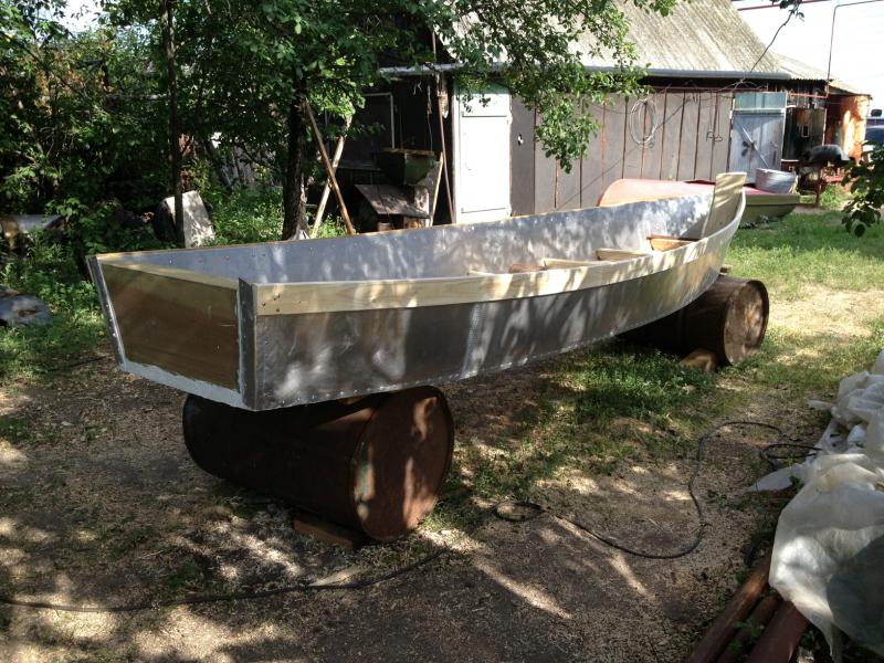

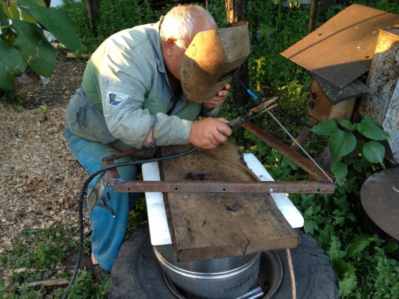

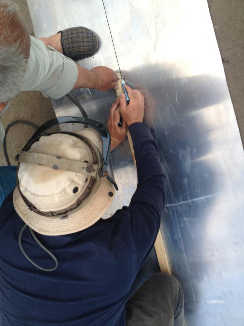

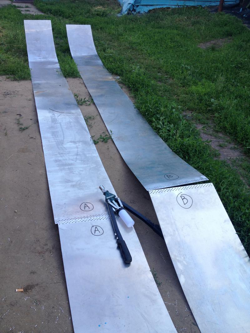

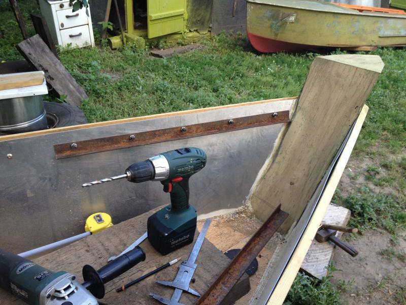

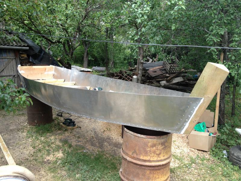

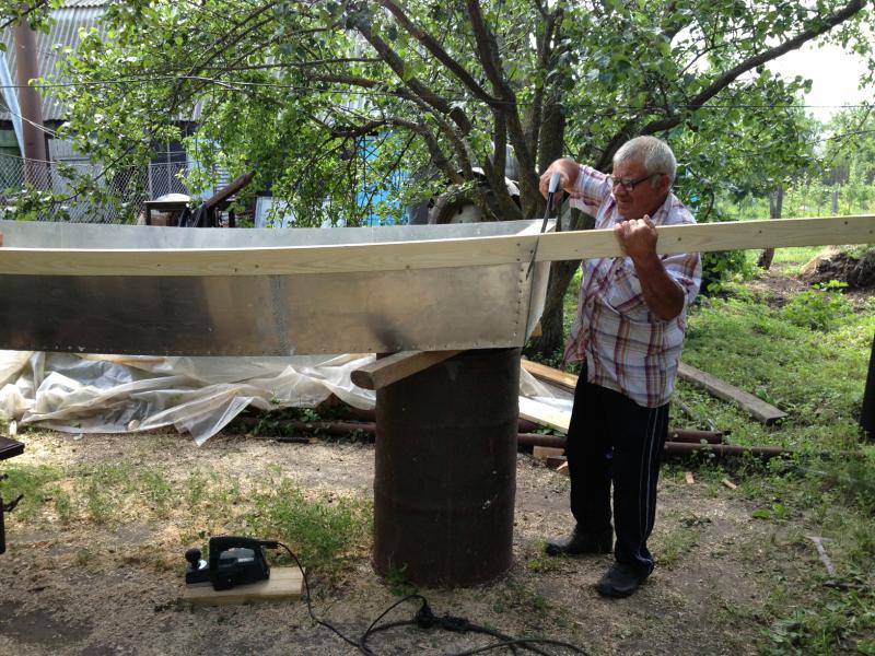

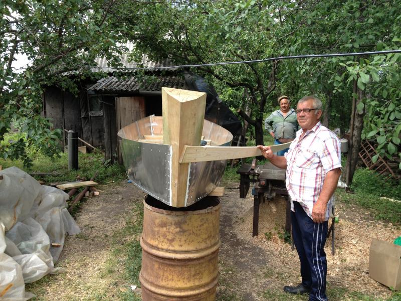

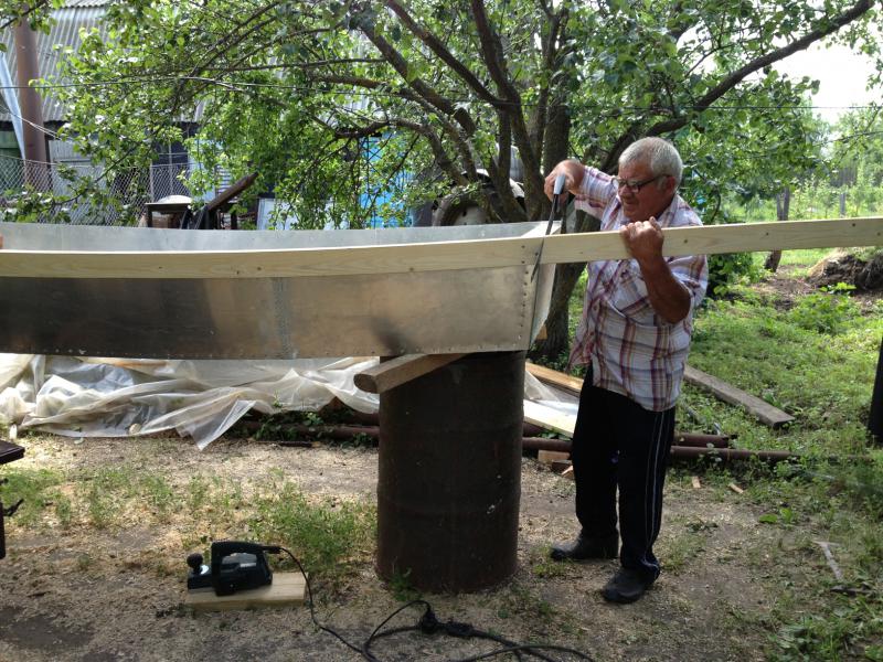

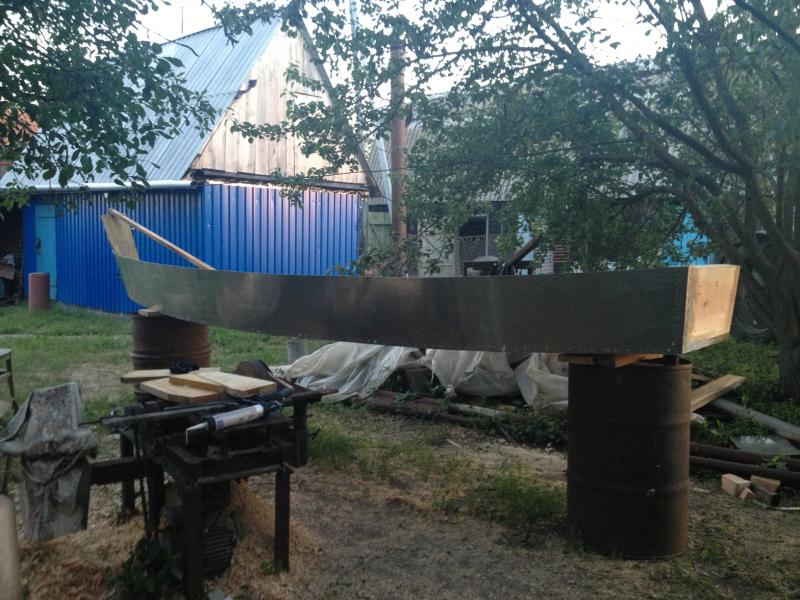

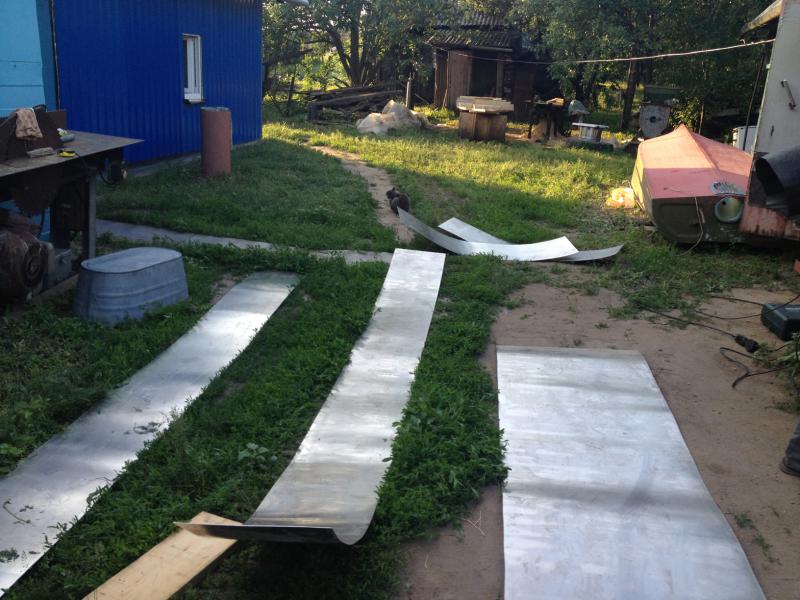

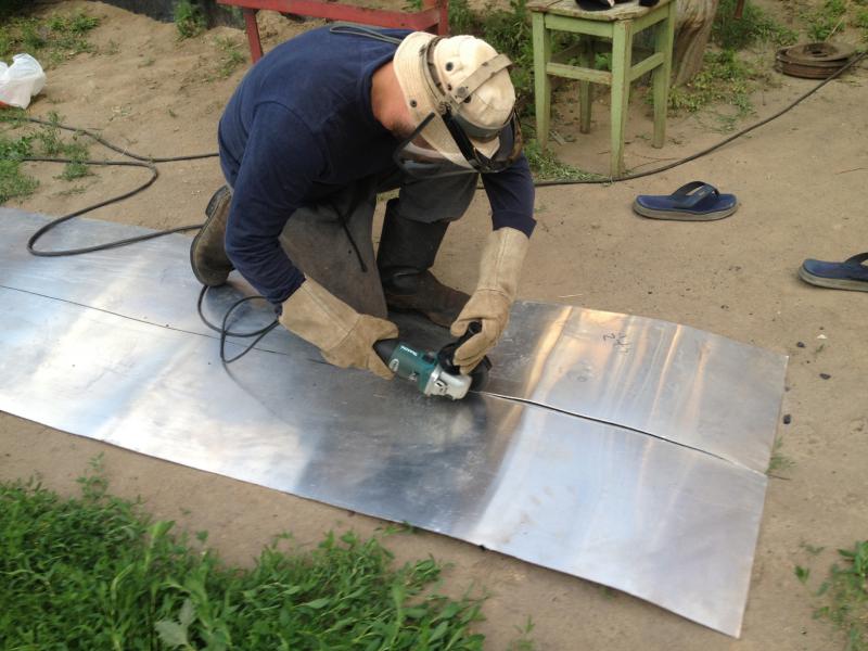

Делаем борта.

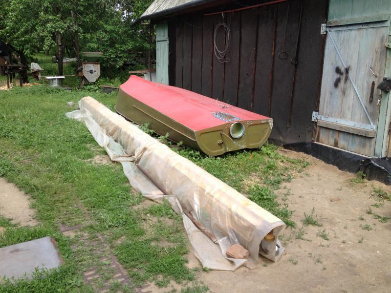

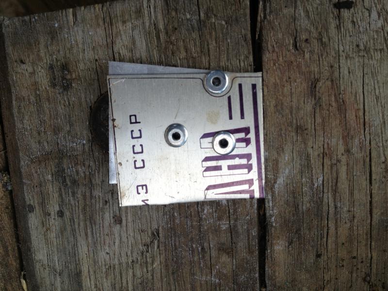

Я купил стандартный лист алюминия АМГ2М. 4 х 1.5 метра. Что бы он влез в багажник мне его распилили на два куска 4 х 0,75м. Длинна лодки 4.8. Пришлось наращивать.
  • 46,4 КБ Просмотры: 4 521
  • 81,8 КБ Просмотры: 4 523
  • 115,3 КБ Просмотры: 4 564
  • 102,8 КБ Просмотры: 4 486
  • 86,2 КБ Просмотры: 4 528
  • 56,6 КБ Просмотры: 4 559
  • 52,9 КБ Просмотры: 4 565
  • 78,9 КБ Просмотры: 4 556
  • 67,1 КБ Просмотры: 4 548
  • 71,3 КБ Просмотры: 4 556
  • 136,8 КБ Просмотры: 4 512

Chaldon сказал(а):
А дальше? Классный отчёт!
Еще не достроили.... :) Подобное мой старший брат с другом делали в 1957 году, когда пришел со службы в ТФ. Я был наблюдателем. Наша первая лодка и мотор Москва: на борт сядешь и она этим бортом черпала воду.
Chaldon
12.08.2013
84
Чита
складная
москва10, гибрид 6л.с.
Не, см. первый снимок:)

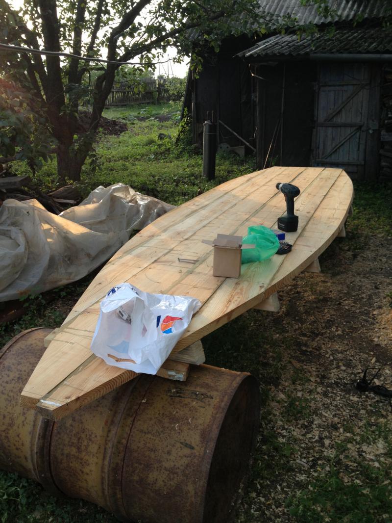

Alex Solo
10.09.2013

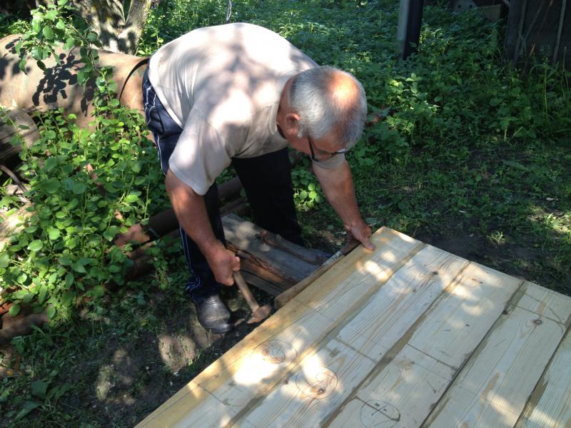

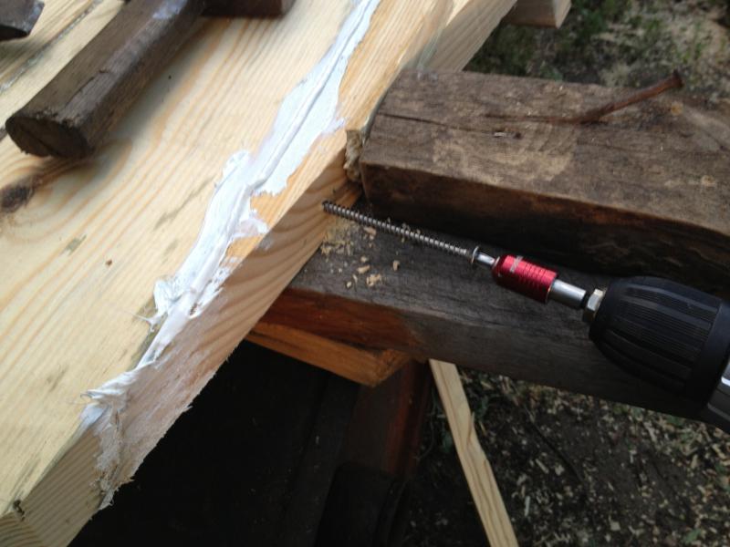

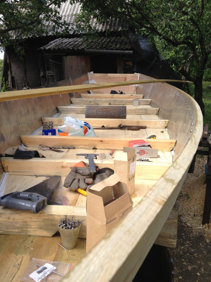

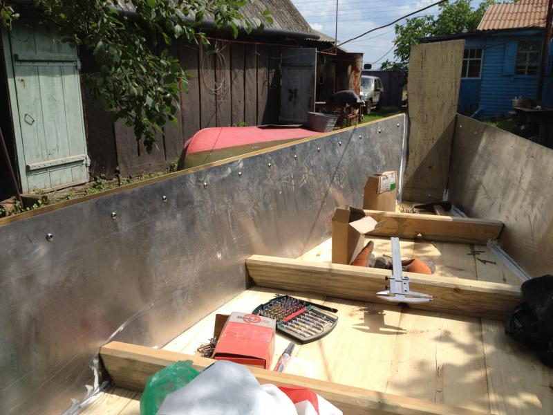

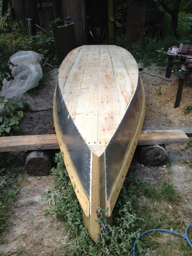

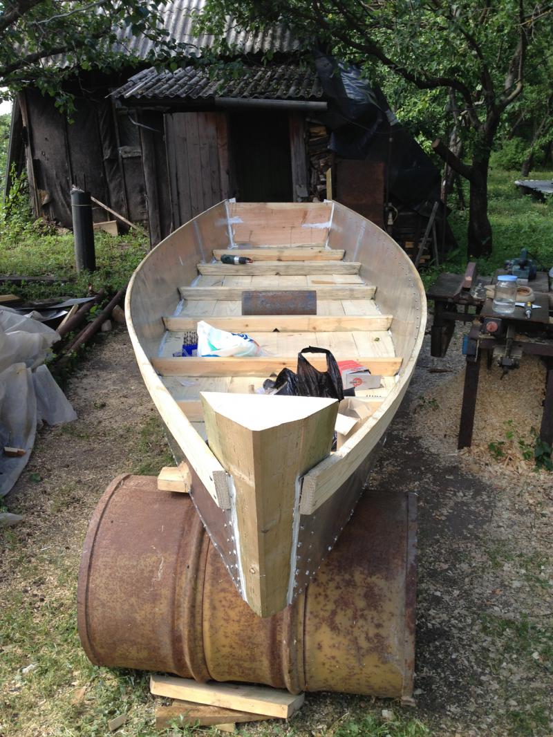

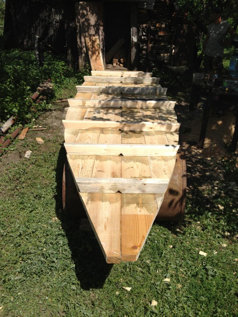

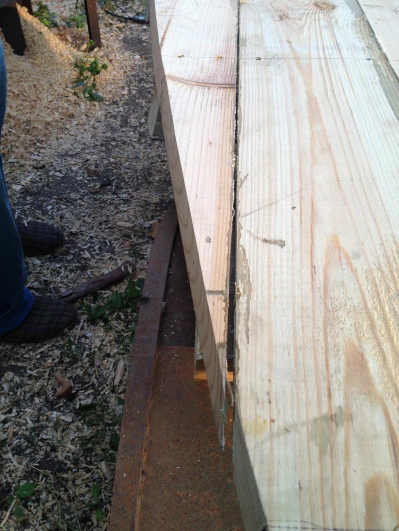

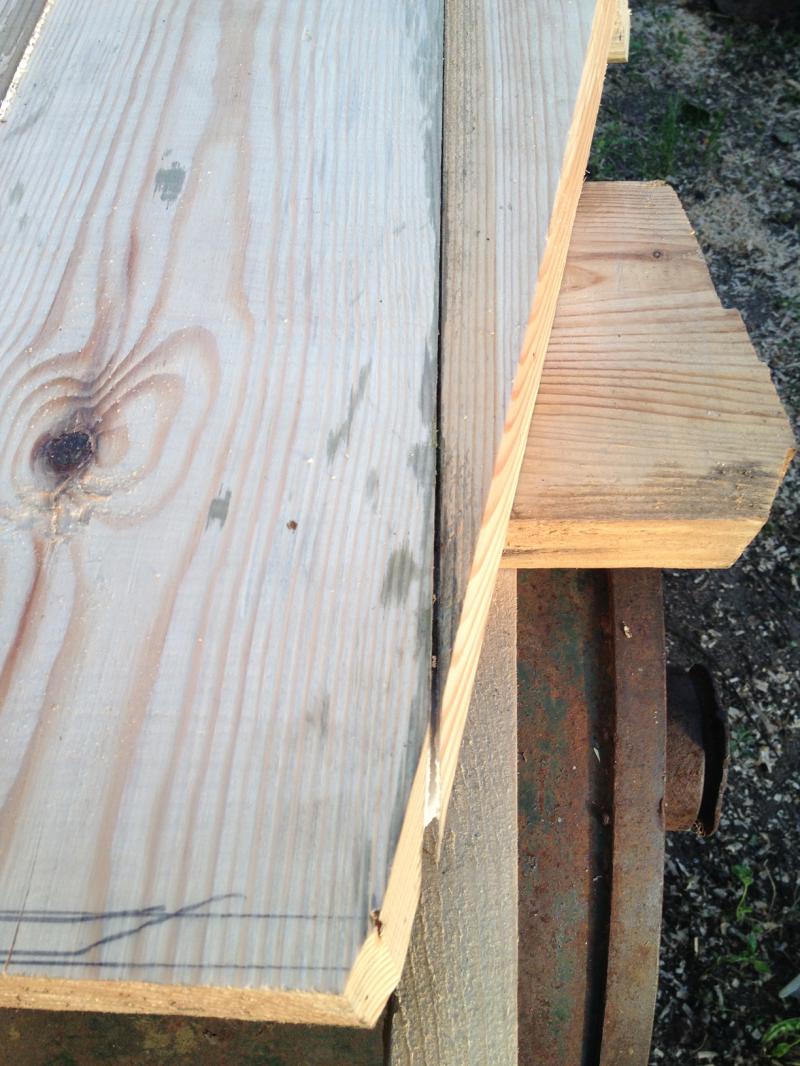

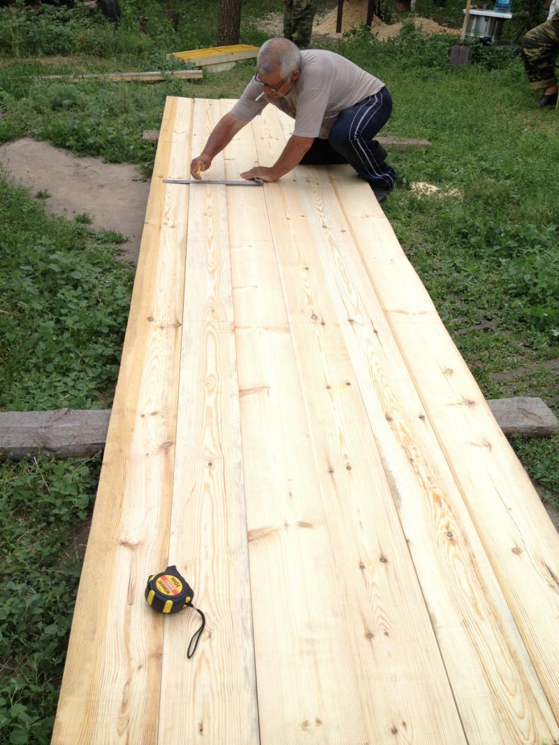

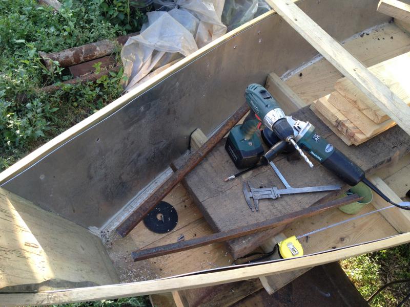

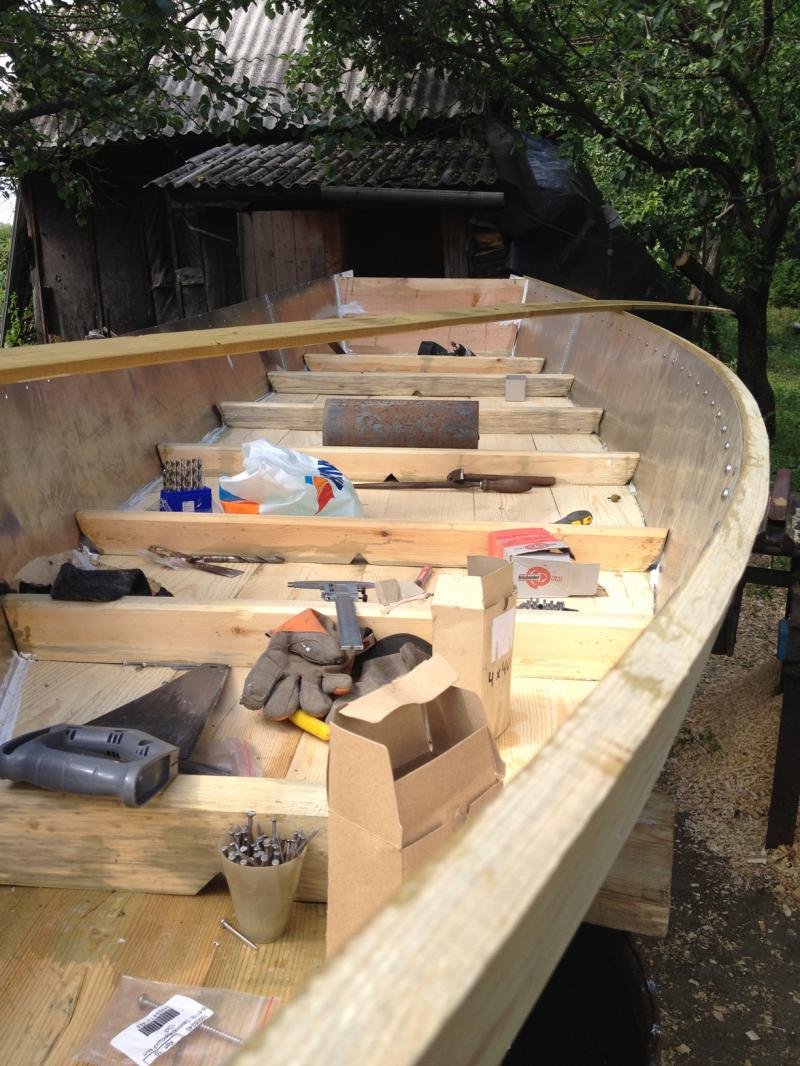

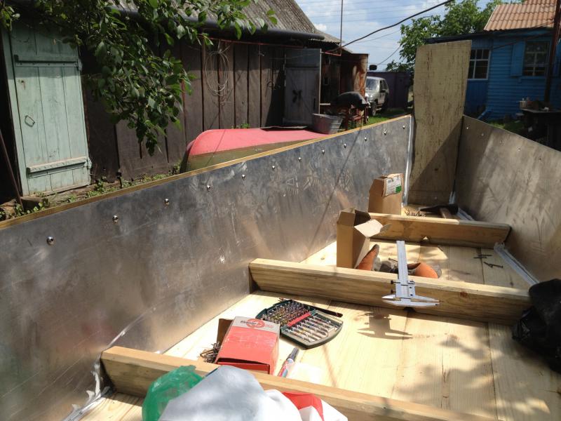

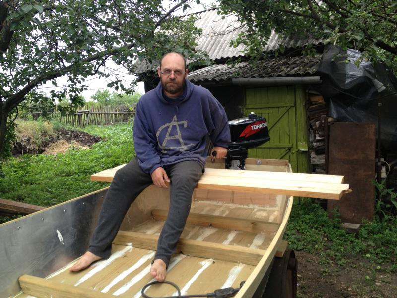

Перед установкой бортов проверяем днище.
Доски постояли, посохли и концы отошли.
  • 73,9 КБ Просмотры: 4 444
  • 55,2 КБ Просмотры: 4 351
  • 115,2 КБ Просмотры: 4 415
  • 128,8 КБ Просмотры: 4 475
  • 136,6 КБ Просмотры: 4 462

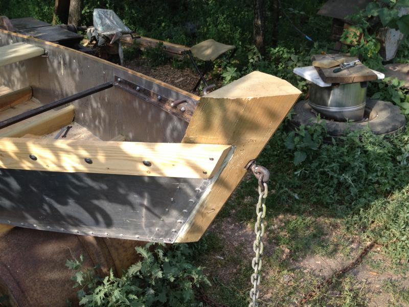

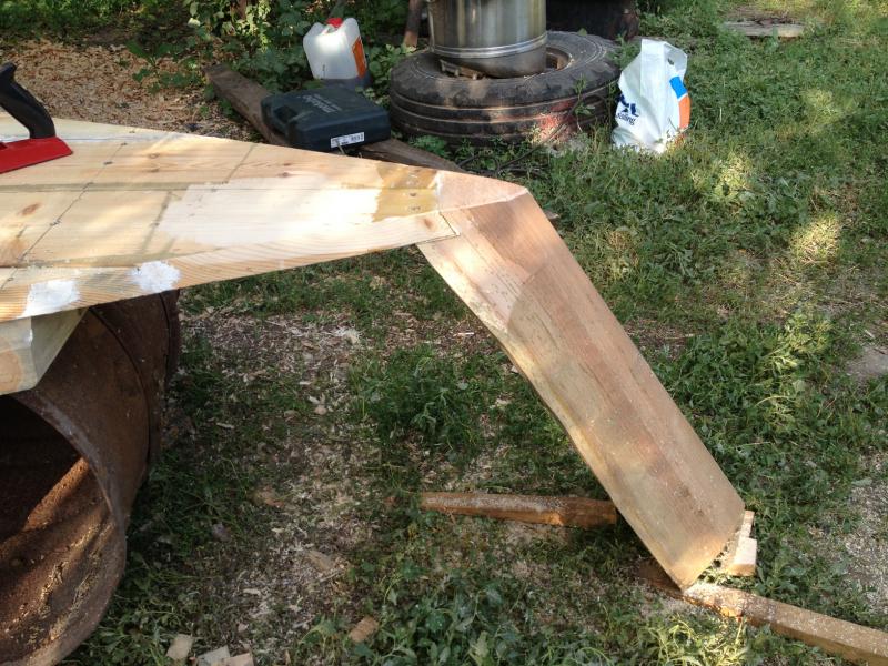

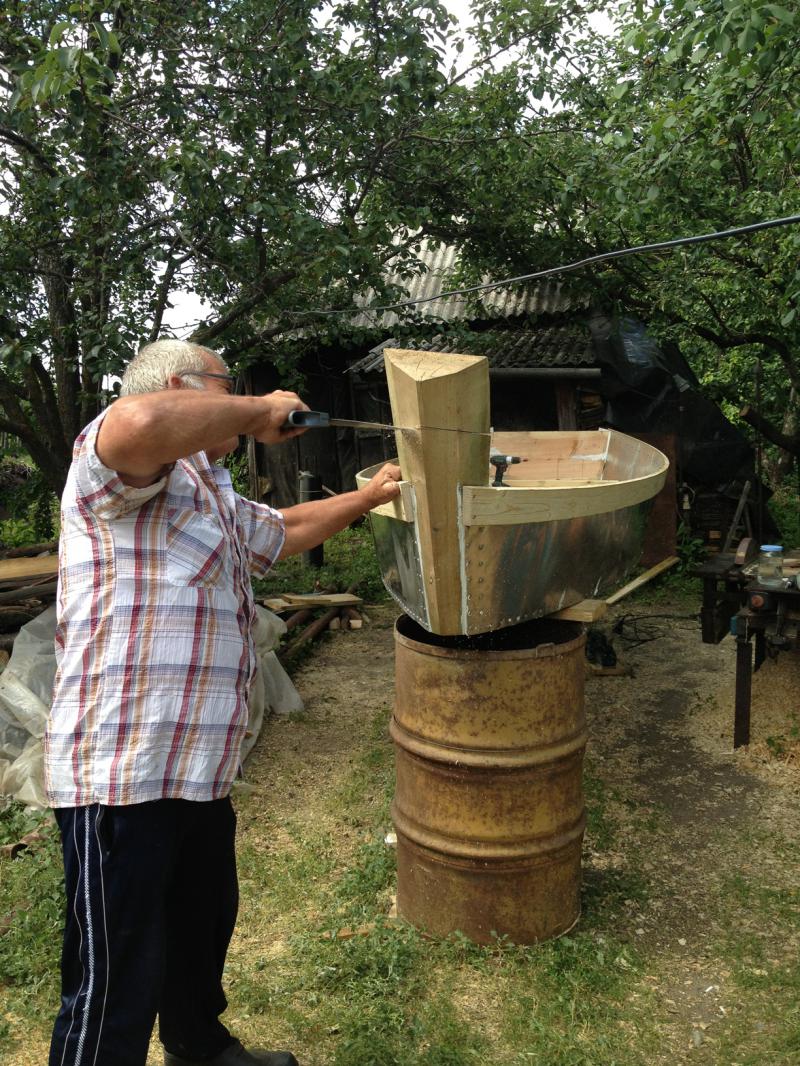

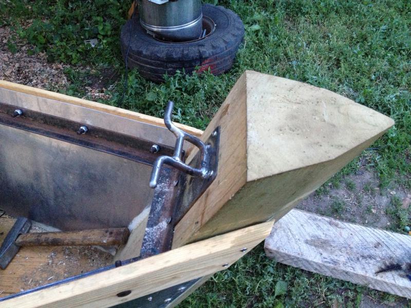

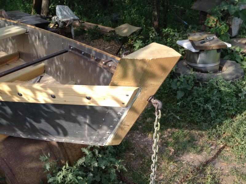

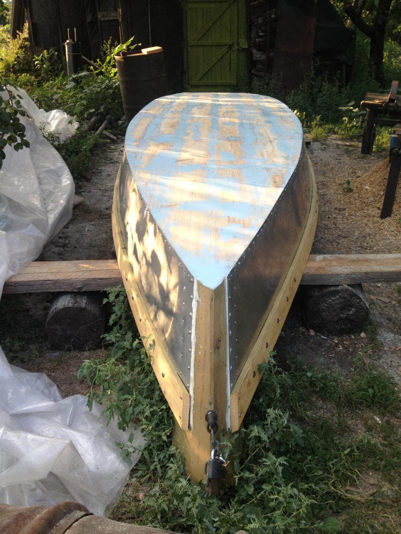

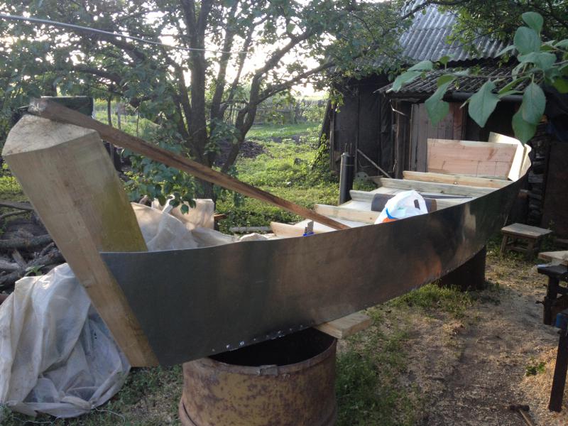

Ставим форштевень и транец

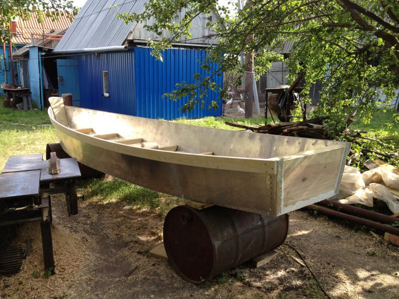

Alex Solo
10.09.2013

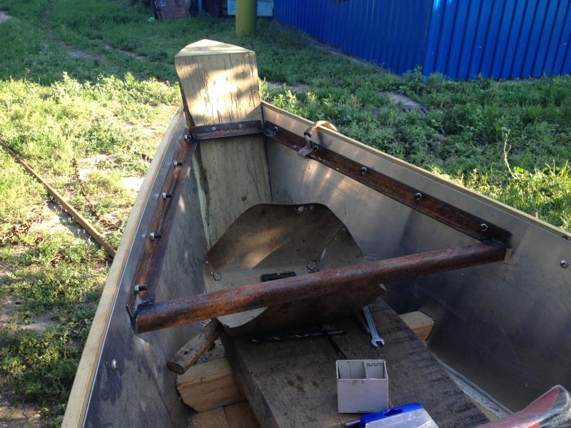

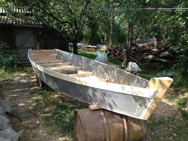

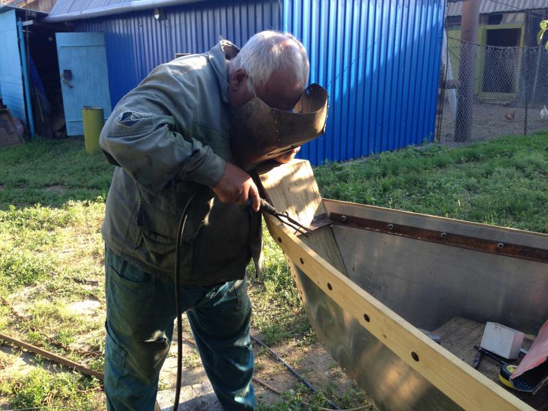

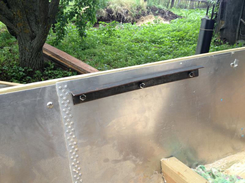

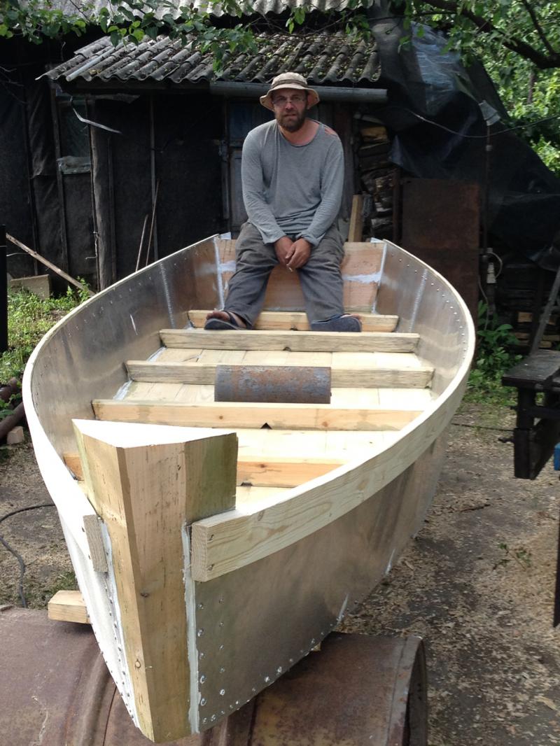

Борта
  • 115,1 КБ Просмотры: 4 471
  • 113,4 КБ Просмотры: 4 508
  • 162,3 КБ Просмотры: 4 435
  • 90,9 КБ Просмотры: 4 474
  • 116,1 КБ Просмотры: 4 377
  • 88,4 КБ Просмотры: 4 476
  • 114,4 КБ Просмотры: 4 444

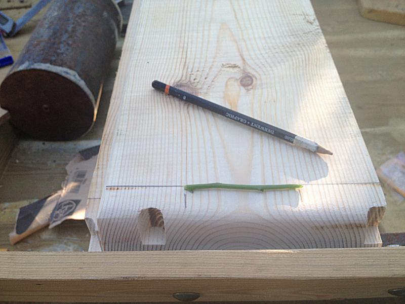

"Привальный брус"

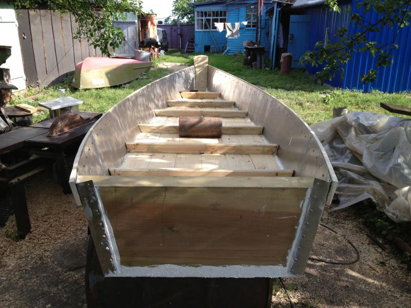

Окончание строительных работ и обзорная экскурсия

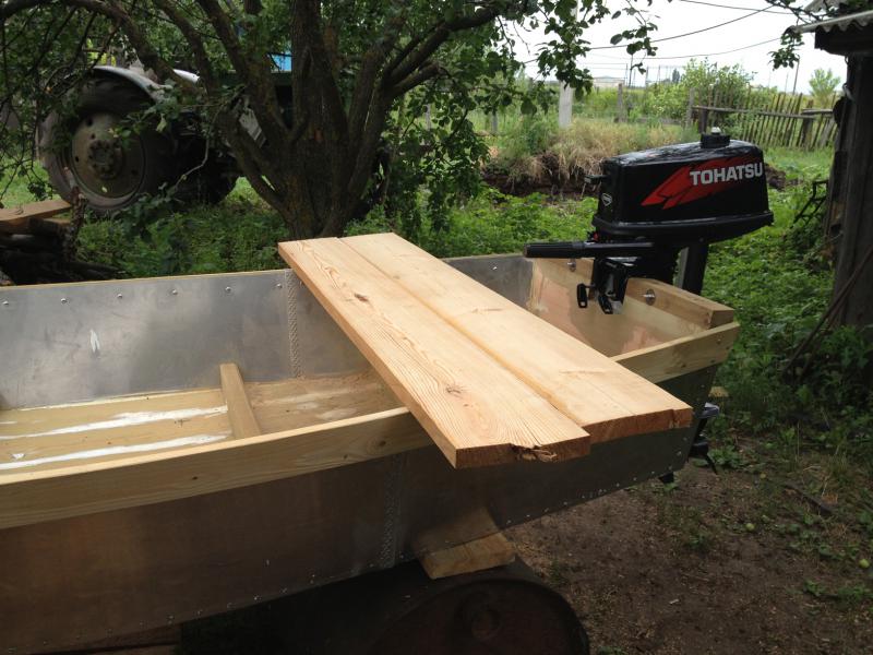

Alex Solo
10.09.2013

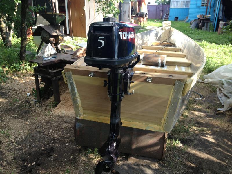

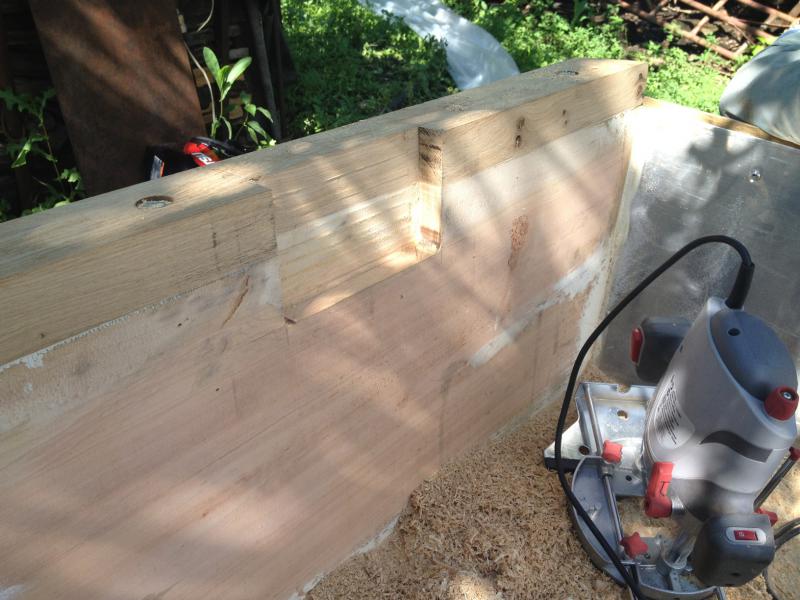

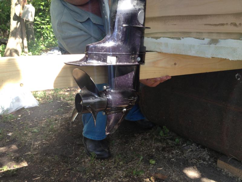

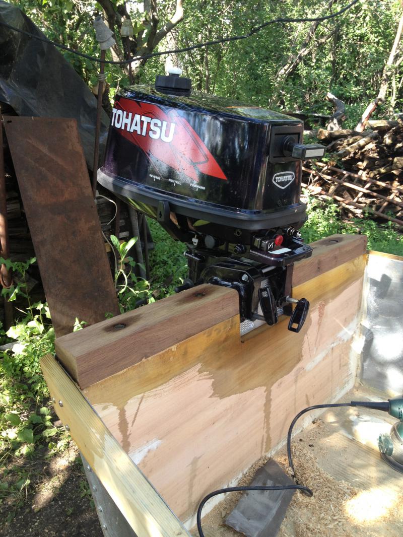

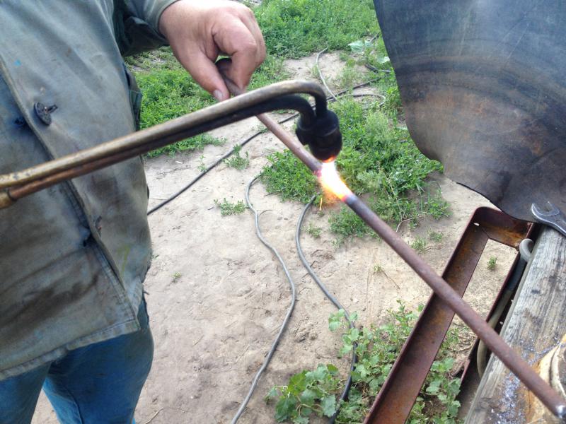

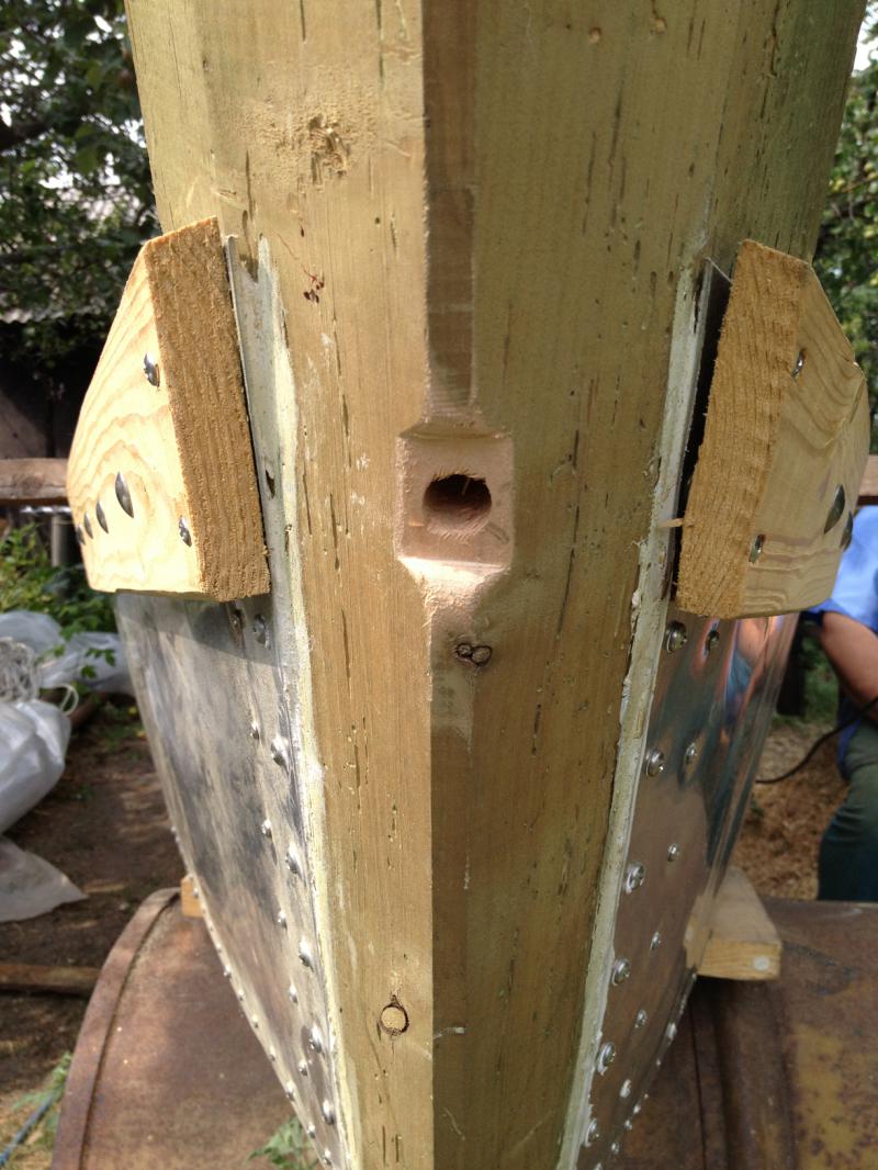

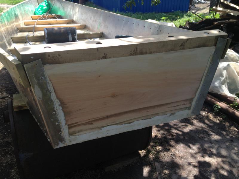

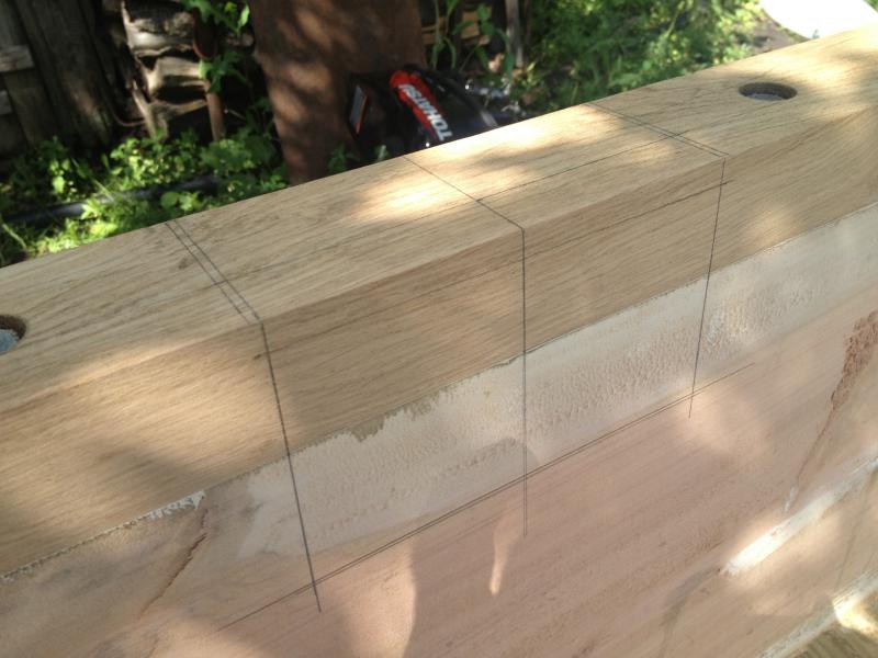

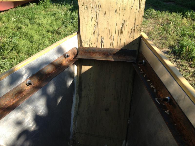

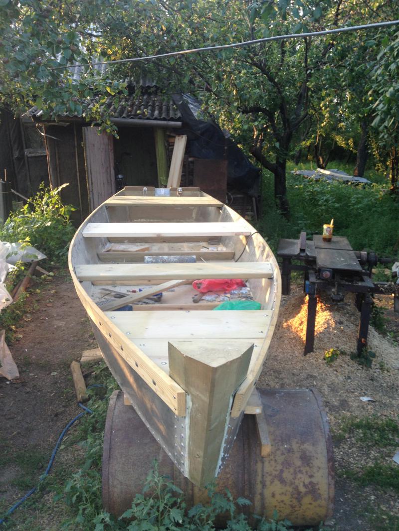

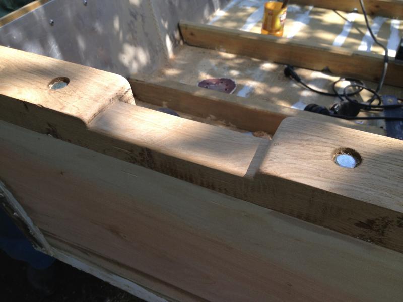

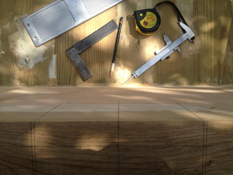

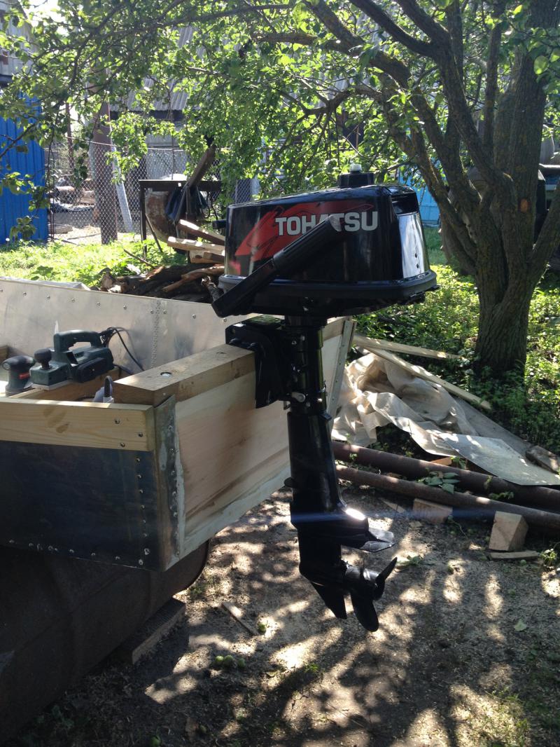

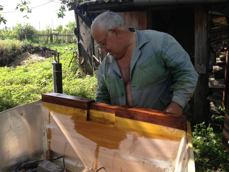

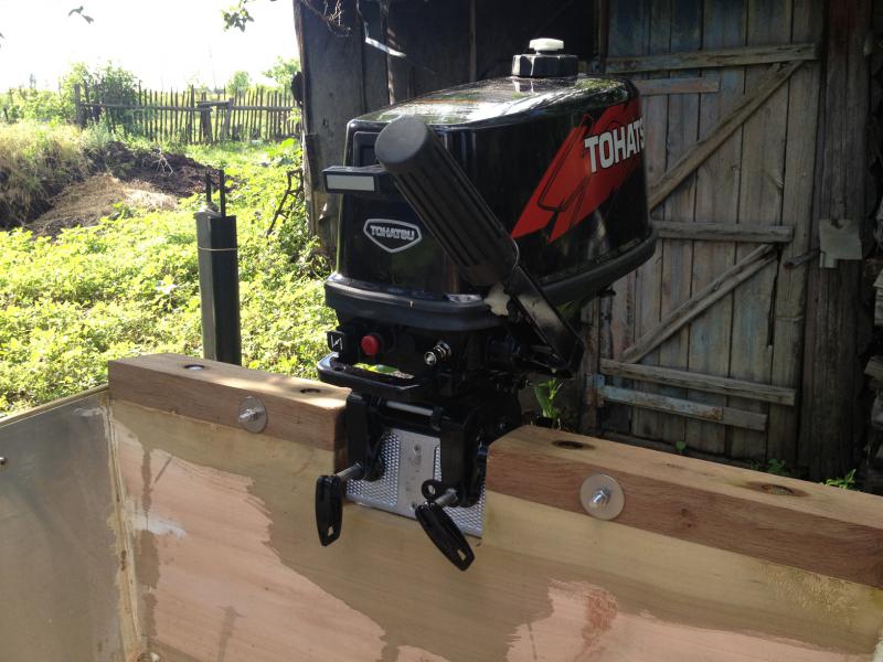

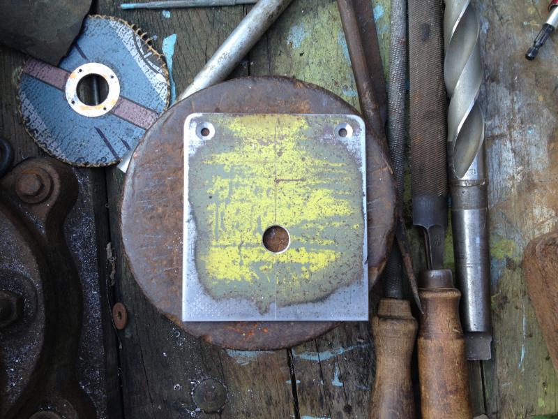

Началась отделка.

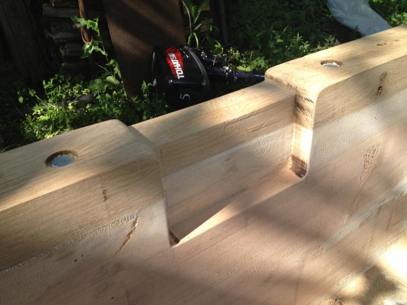

Транцевая доска из ветлы. Для усиления ставим на нее дубовую накладку и выпиливаем посадочное место под мотор.
  • 74,6 КБ Просмотры: 4 444
  • 98,6 КБ Просмотры: 4 383
  • 172,2 КБ Просмотры: 4 390
  • 152,2 КБ Просмотры: 4 438
  • 83,1 КБ Просмотры: 4 474
  • 47,5 КБ Просмотры: 4 359
  • 60,7 КБ Просмотры: 4 439
  • 66,1 КБ Просмотры: 4 416
  • 176,7 КБ Просмотры: 4 420
  • 68,1 КБ Просмотры: 4 443
  • 56 КБ Просмотры: 4 341
  • 56,5 КБ Просмотры: 4 435
  • 63 КБ Просмотры: 4 365
  • 64,2 КБ Просмотры: 4 423

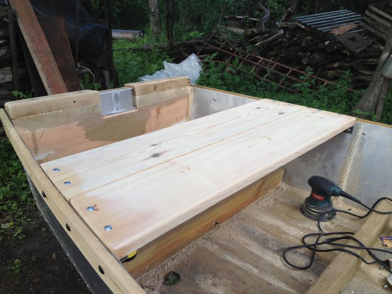

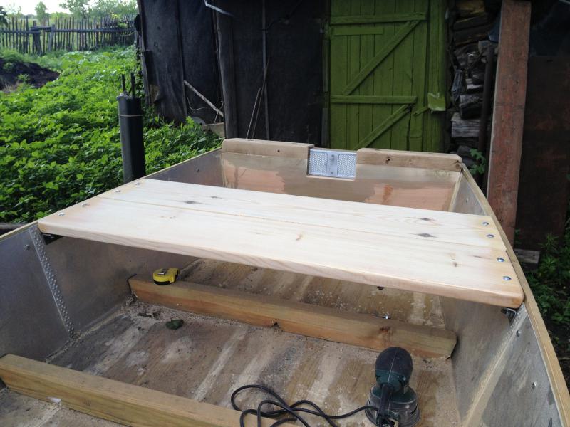

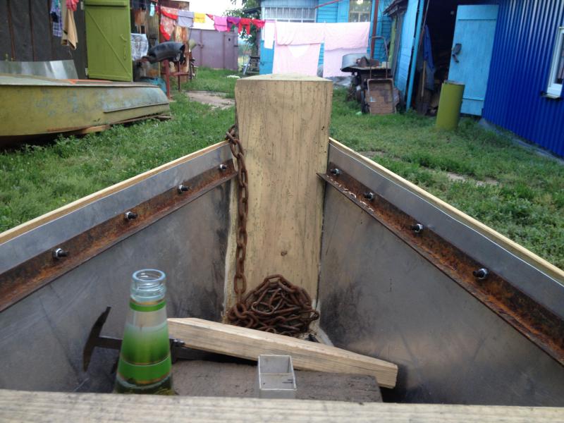

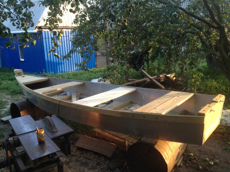

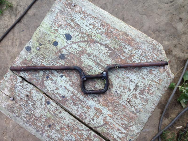

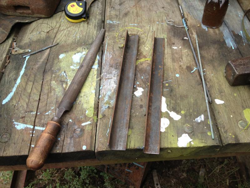

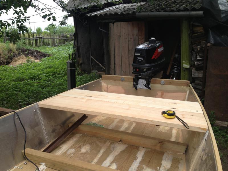

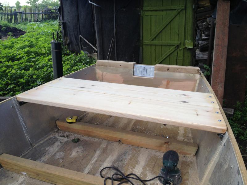

Лавки
  • 69,4 КБ Просмотры: 4 355
  • 69 КБ Просмотры: 4 399
  • 75,8 КБ Просмотры: 4 333
  • 78,5 КБ Просмотры: 4 342
  • 85,9 КБ Просмотры: 4 358
  • 75 КБ Просмотры: 4 401
  • 101,1 КБ Просмотры: 4 395
  • 76 КБ Просмотры: 4 340

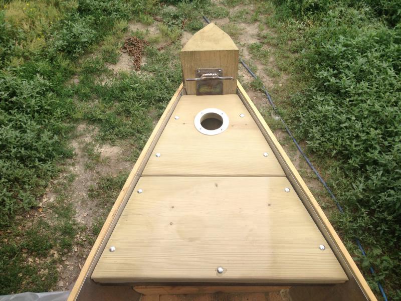

Alex Solo
10.09.2013

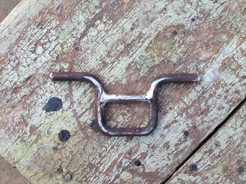

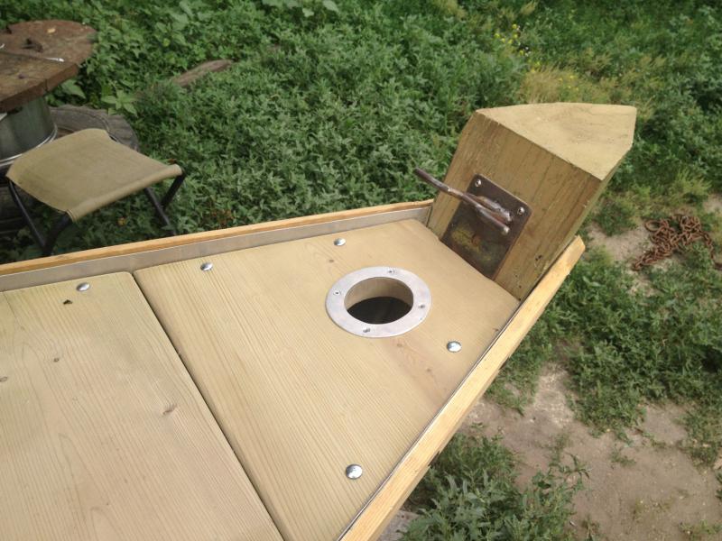

Якорный ящик и кнехт

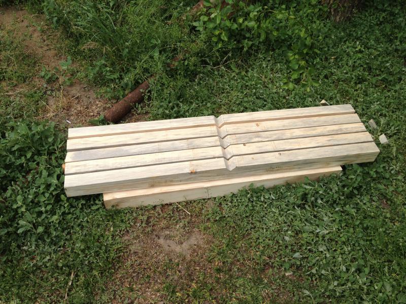

Лавки
  • 91,3 КБ Просмотры: 4 336
  • 153,7 КБ Просмотры: 4 378
  • 55,3 КБ Просмотры: 4 419

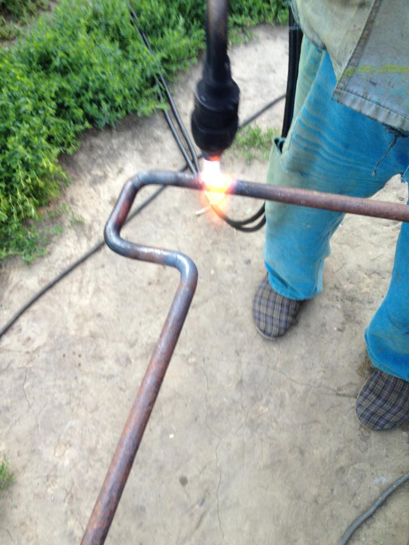

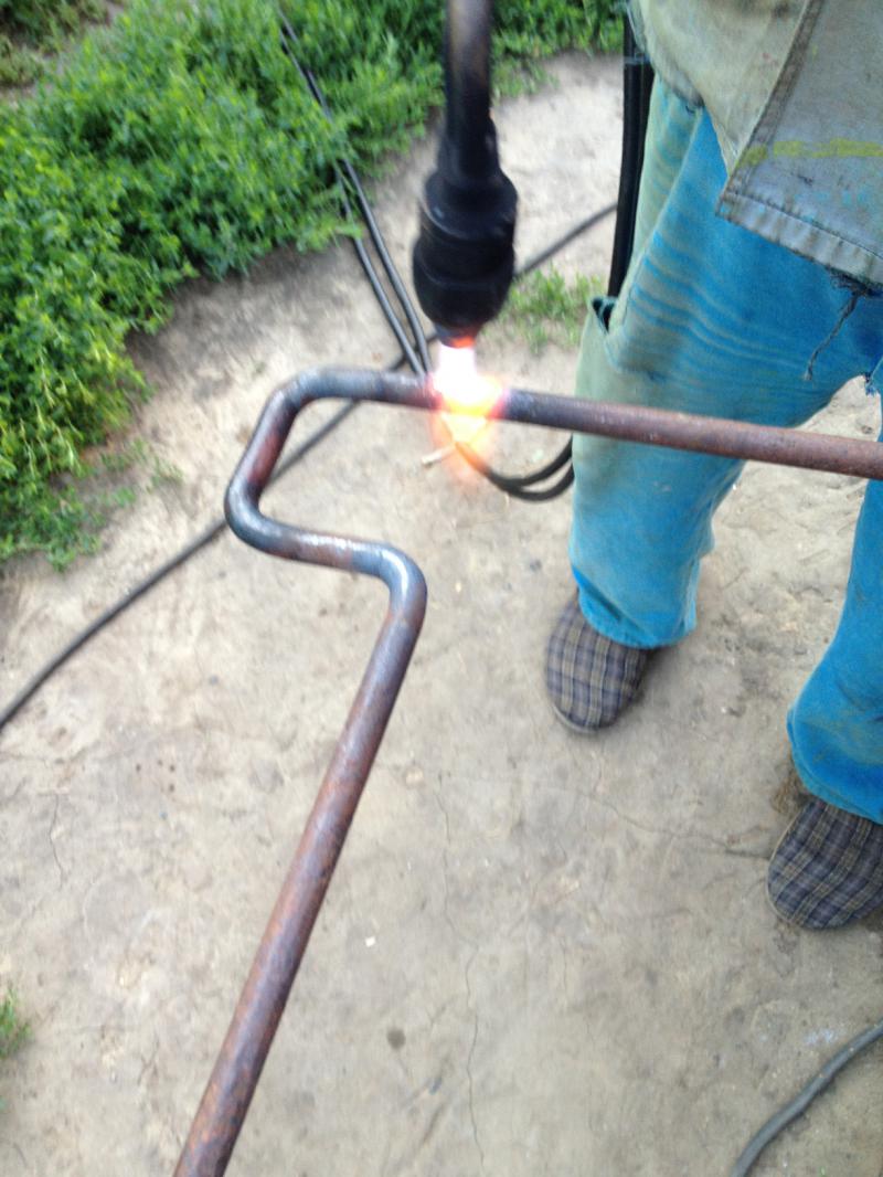

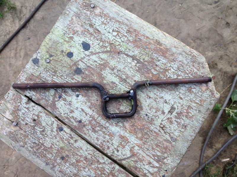

Цепь

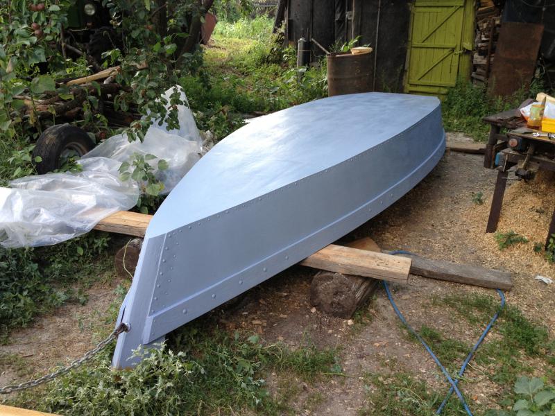

Alex Solo
10.09.2013

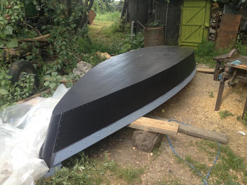

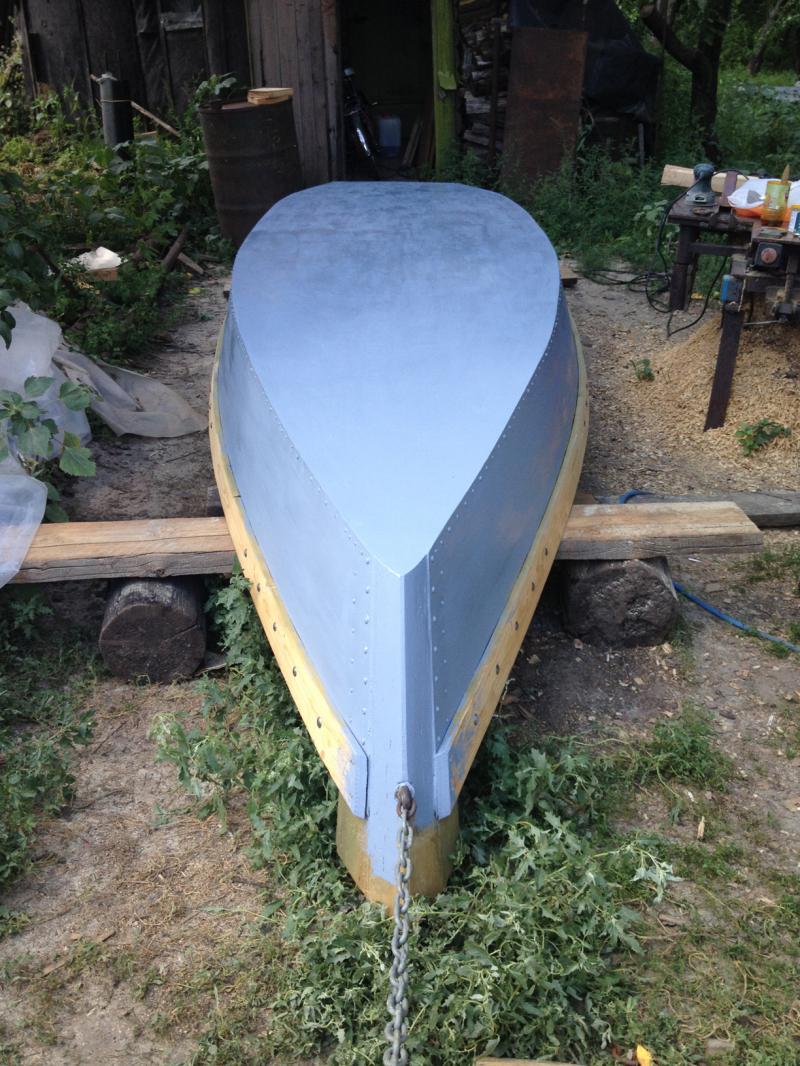

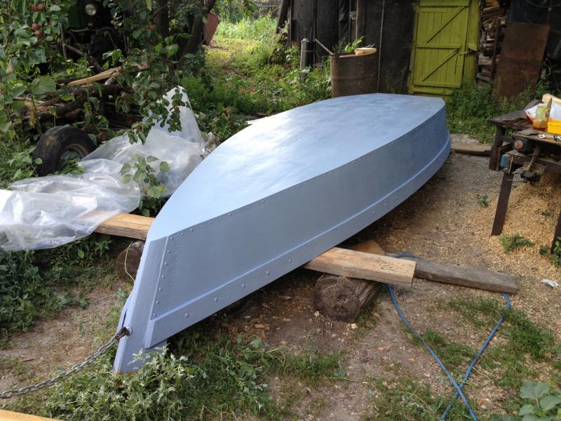

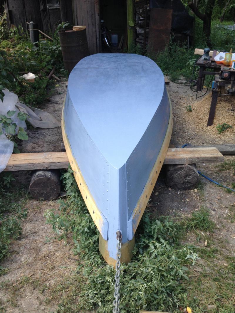

Покраска
  • 83,2 КБ Просмотры: 4 401
  • 100,1 КБ Просмотры: 4 356
  • 151,7 КБ Просмотры: 4 339
  • 133,2 КБ Просмотры: 4 427
  • 155,7 КБ Просмотры: 4 389

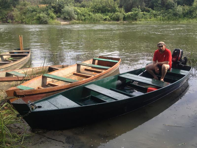

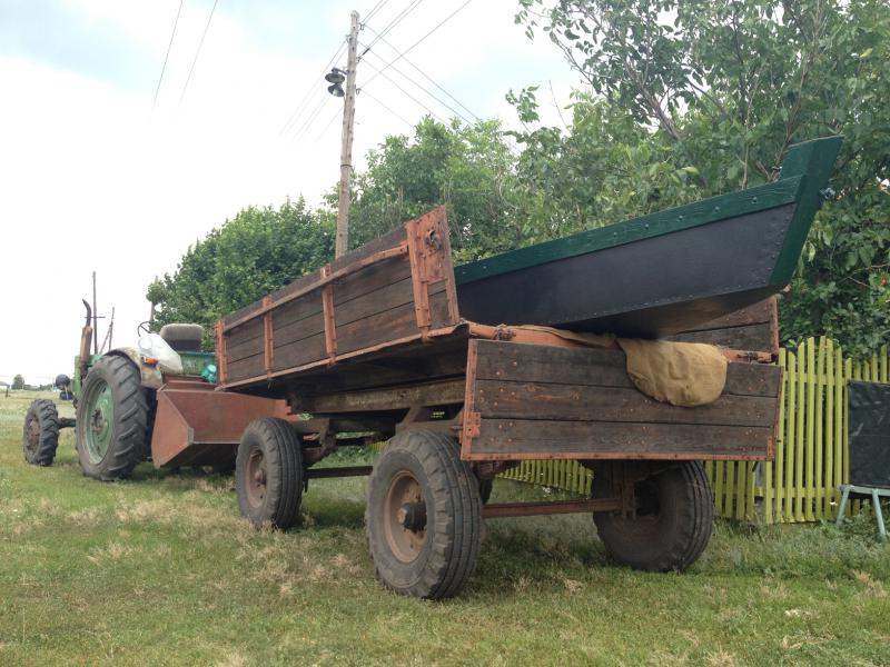

На речку
